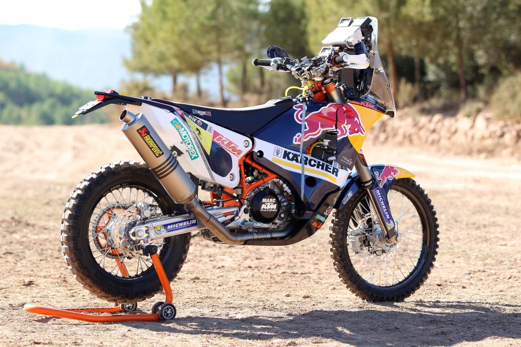

... na klar...
und du hast bestimmt den gleichen, der auch bei der dakar verwendet wird ;)
Richtig, die dort verwendeten Endtoepfe sind ebenfalls aus Titan. Gebaut und getestet im selben Werk, nach der selben Methode, angepasst an jede Maschine. Fuerchte, dass die keinen Zaubertrank im Endtopf haben.

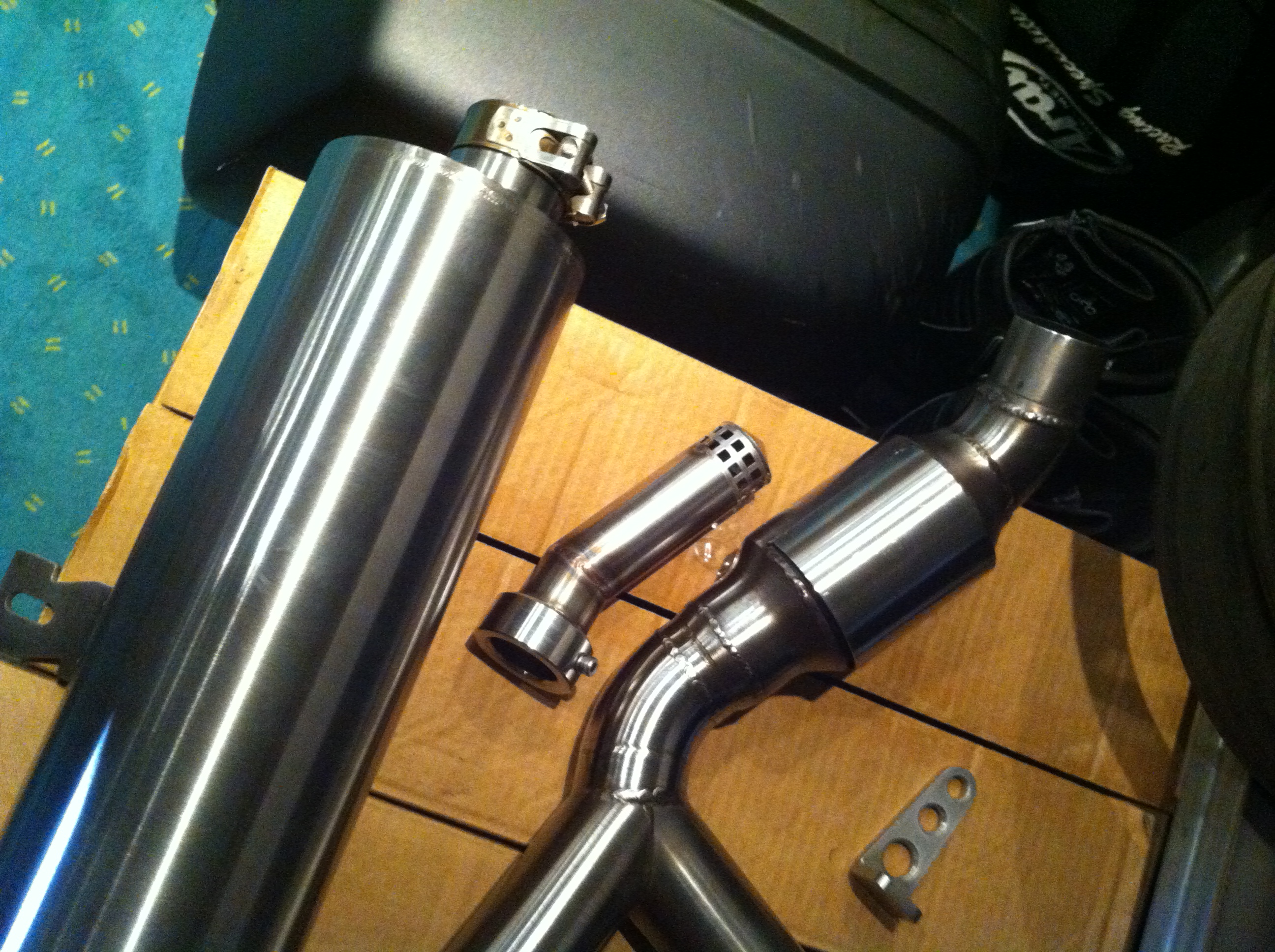

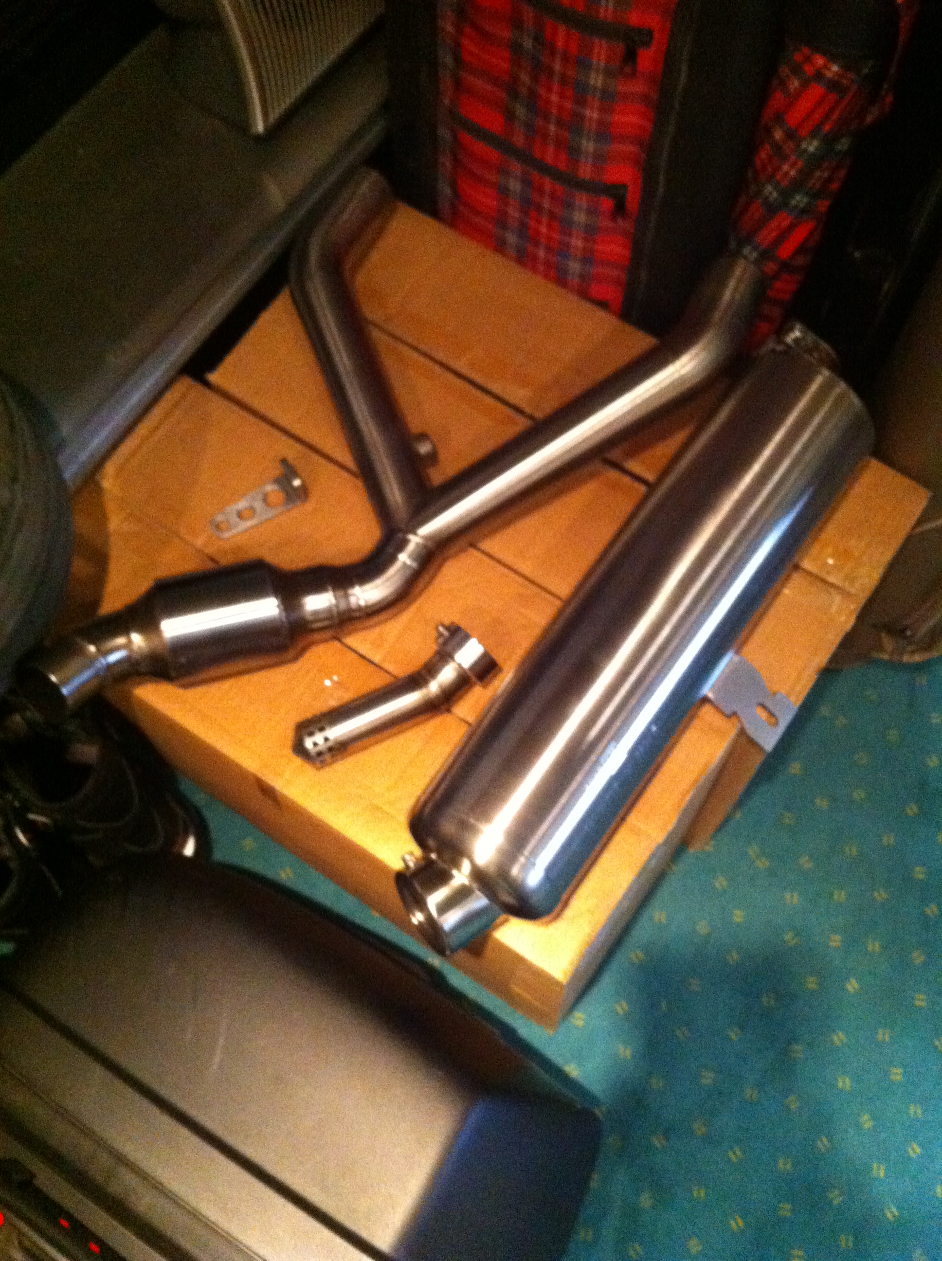

Das hab ich alles schon hinter mir und bin auf nur eine für mich akzeptable Lösung gekommen.
SR racing.
Leider ist das inzwischen ein ziemlicher Saftladen (das sage ich hiermit ganz bewusst offen in der Öffentlichkeit.....)
Auspuffanlage für die 1150 top.
Service und Lieferzeiten eine Katastrophe.
Ich warte seit fast 5 Monaten auf eine Komplettanlage...
SR racing.
Grüße Volker
Volker, hast Du noch eine bestellt oder lief was schief mit der, die wir sozusagen zusammen bestellten?
Von meiner bin ich jedesmal auf‘s neue begeistert und denke, dass es keine bessere gibt - aber die Lieferung war schon eine schwere Geburt.
Gruß, Machtien
