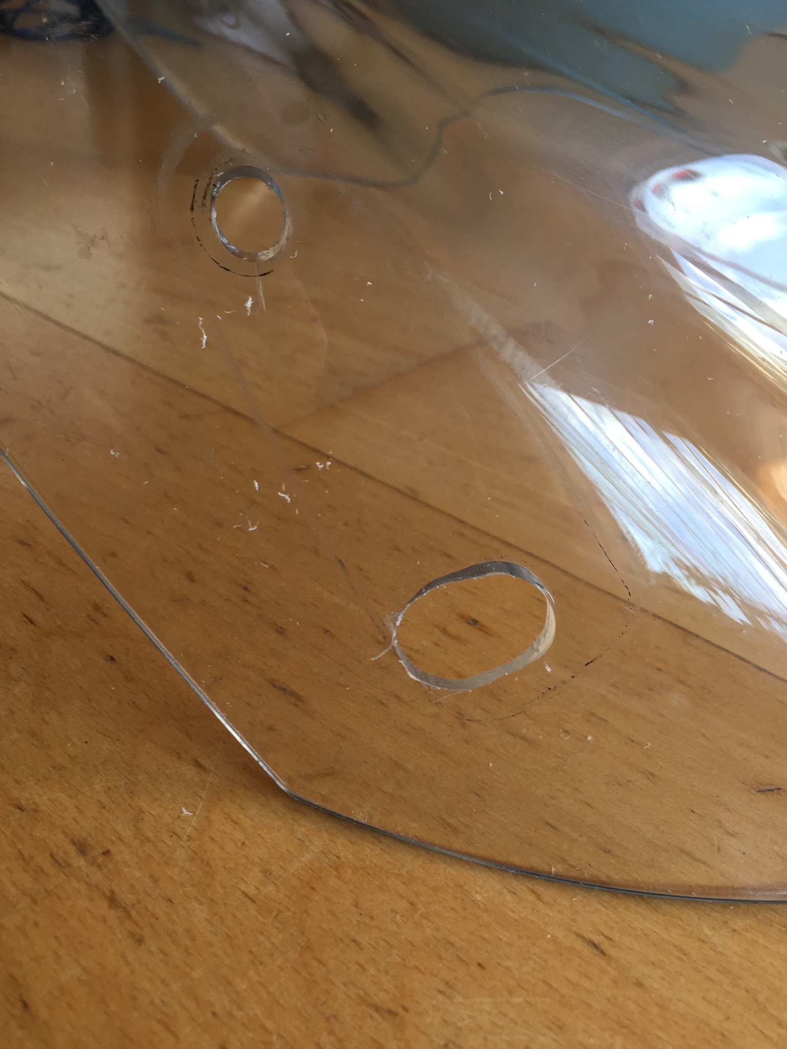

Um dem Corona Blues zu entgehen hab ich heute mal den Winkel meines ADV Windschildes steiler gestellt. Dafür hab ich die hinteren Löcher zu Langlöchern ausgefräst. Es hat sich minimal verbessert, der durchschlagende Erfolg ist es aber noch nicht.

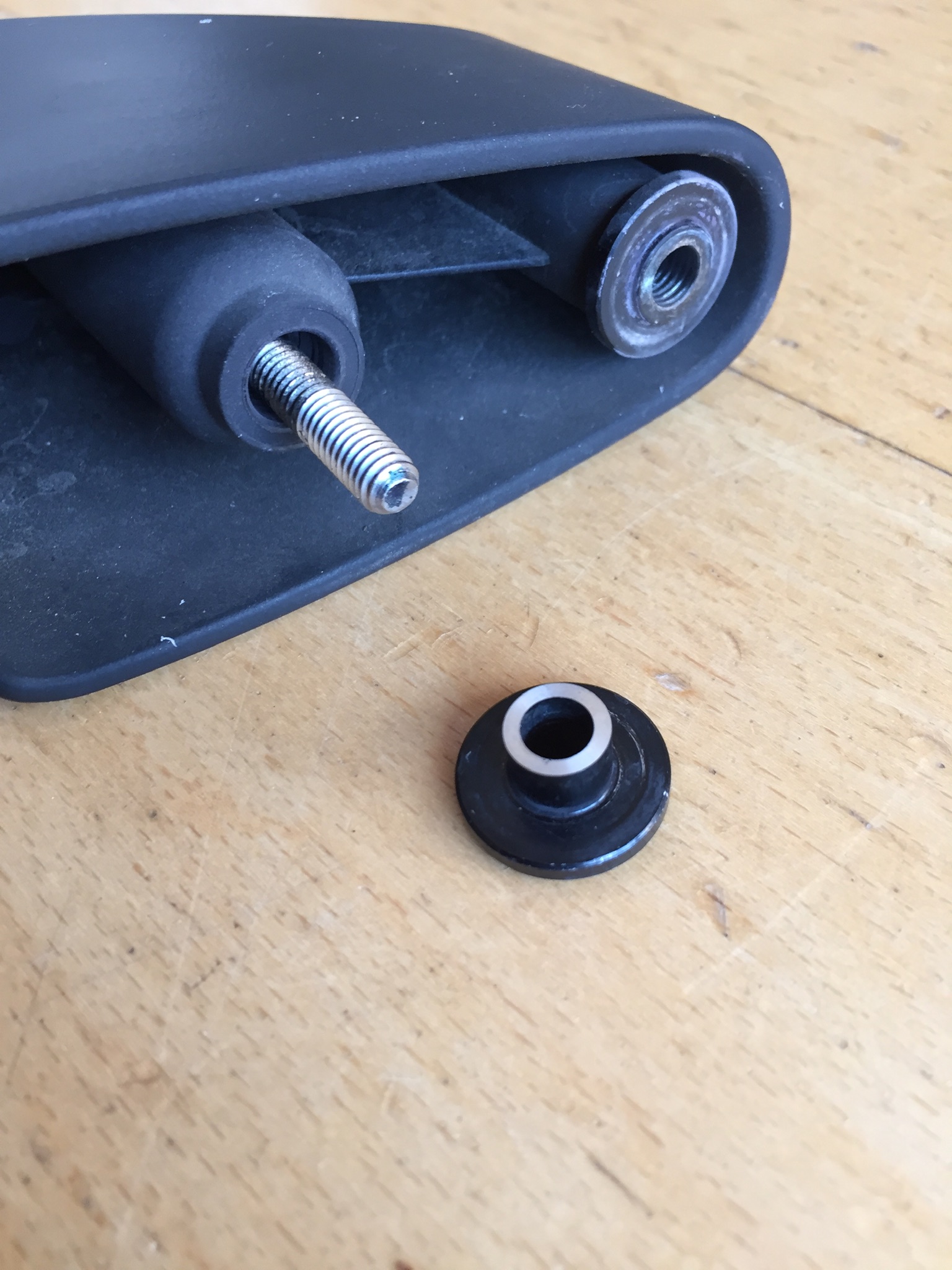

Nachdem die Scheibe demontiert war, ist mir aufgefallen das die Halterungen gar nicht richtig fest sind. Die mittleren Schrauben, welche nur die Halterungen festhalten waren allerdings fest.
Bei näherer Betrachtung musste ich feststellen, dass der Bund der Spacer höher ist als die Materialstärke der Halterungen.
Dadurch ist die Scheibe und der Halter nur mit der vorderen Schraube fest am Cockpit verbunden.
Nachdem die Spacer nun um 0,8 mm gekürzt sind wackelt die Scheibe auch nicht mehr.
