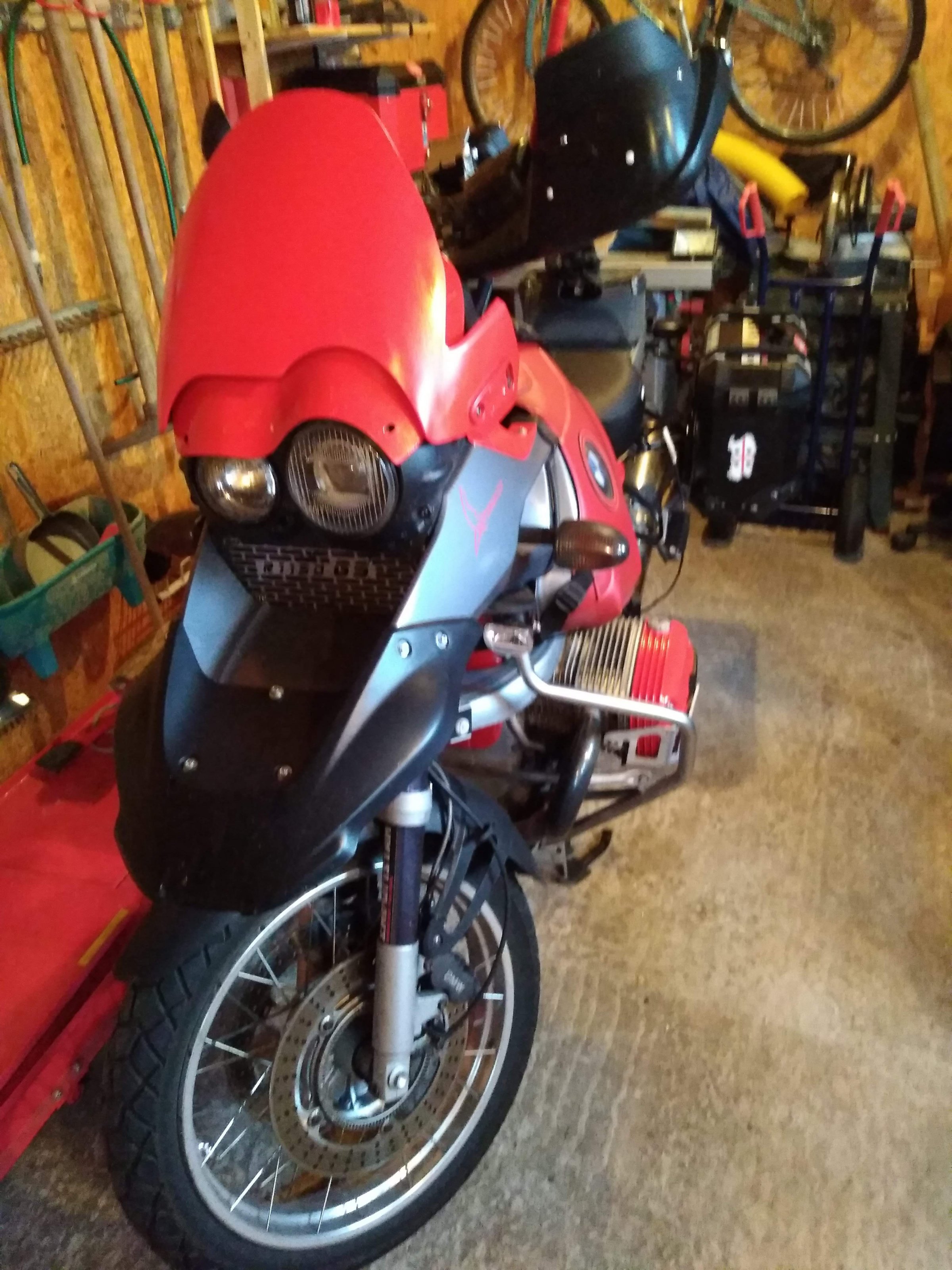

Ich habe mal an einer Rennkuh die Maße der Scheibe genommen und danach ausgesägt.
Stelle Die Form zur Verfügung.

Ich fahre eine gekürzte Originalscheibe (Bild folgt) und habe damit die besten Erfahrungen gemacht. Auch zu empfehlen ist der Tobinator, damit habe ich sowohl bei der ungekürzten Originalen als auch bei der Scheibe von Ermax gute Erfahrungen gemacht. Die beste Einstellung war dort: So hoch wie möglich (Tobinator) und die Scheibe ganz flach stellen. So kommt möglichst viel Luft zwischen die Abdeckung der Armaturen und der Scheibe. Nachteil, die Scheibe zielt ziemlich genau auf den Bereich der Kehle, was im Fall eines Sturzes zu Schluckbeschwerden führen dürfte :eek:. Ist die Scheibe (Ermax oder Original) in Verbindung mit dem Tobinator hoch und nicht flach eingestellt, fährt das Motorrad zwischen 10 und 15km/h langsamer, die Scheibe knarrt durch den Winddruck beängstigend und hinter der Scheibe wird es unheimlich laut.

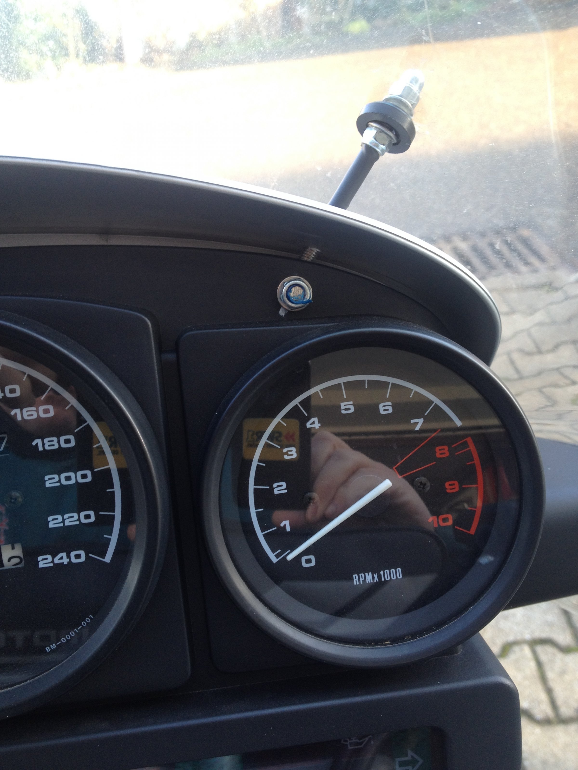

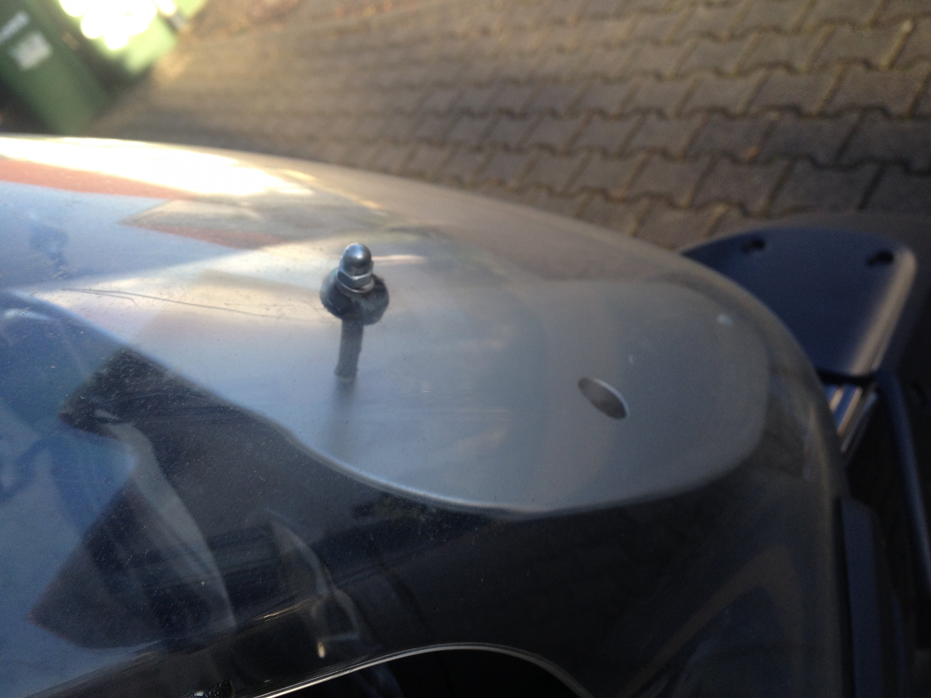

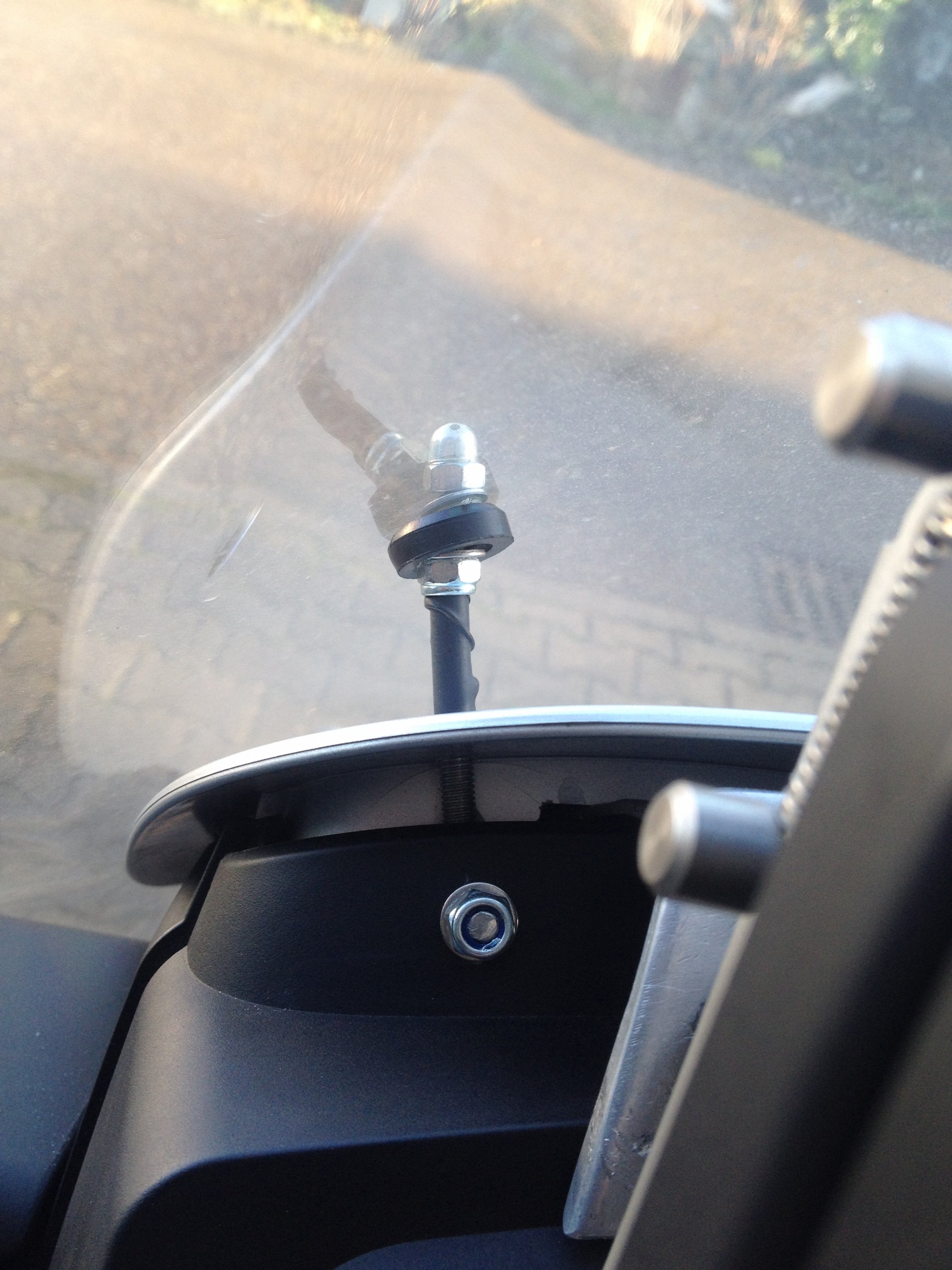

zum Wackeln:
Ja, ich hatte mal ein paar Jahre eine Verstärkung als "Wackelschutz" angebaut, die auch einwandfrei funktionierte. Insbesondre hatte ich mir die angebaut, weil ich oben auf der Scheibe noch einen kleinen Windschild-Aufsatz montiert hab, was das Ganze noch schwerer macht. Und somit noch mehr "baumelt".
Bilder davon siehe unten.
Leider ist damit erst recht nix mit Verstellen des Anstellwinkels.
Weil ich im Sommer mehr Luft haben und nicht ohne Scheibe fahren will, hab ich mir den Wüdo-Scheibenhalter zugelegt.
Erstens ist dieses Alu-Frästeil natürlich deutlich stabiler als die Serien-Kunststoffhalter, was das Wackeln schon mal deutlich minimiert. Und außerdem ist dank des Halters die Scheibe in der Neigung verstellbar. Leider inzwischen nicht mehr als Neuteil lieferbar.

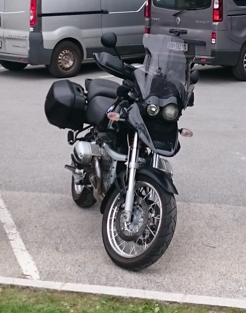

Tach zusammen,
ja, kann Elfer nur unterstreichen: Das musst Du selber testen.
Ich bin z.B. ein Sitzriese, d.h. langer Oberkörper. Bei mir funktionieren Dinge, die sonst bei 185 cm Fahrern passen
Man kann aber auch gut selber experimentieren....ich habe da ein paar Versuche gemacht.
Auf Touren habe ich dann noch einen Spoileraufsatz dran.
Mit der Rennleitung gabs noch nie Ärger

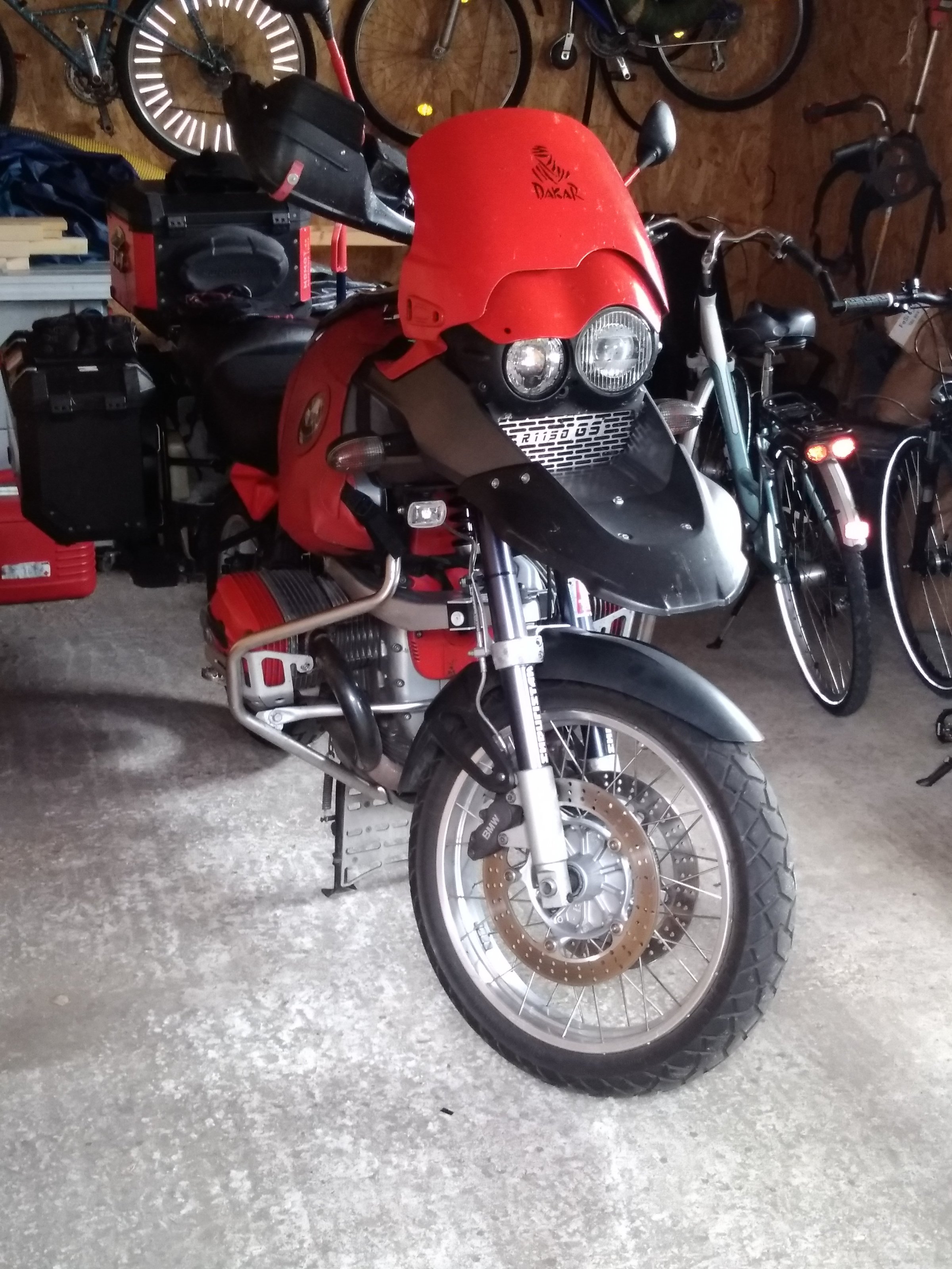

Alternativ fahre ich eine gekürzte Scheibe in schwarz nach Vorbild Rennkuh. Mehr Winddruck aber keine Verwirbelungen am Helm.
