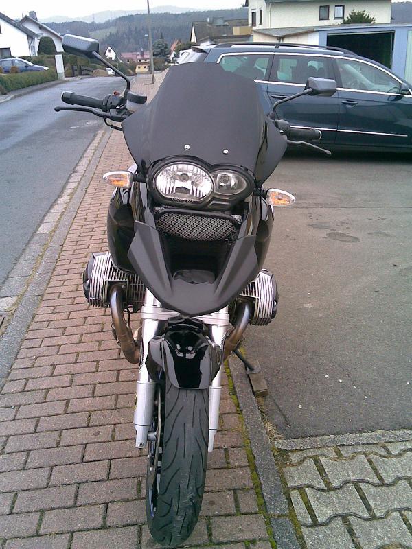

moin ,
ich hatte mein erstes auch fast gerade abgeschnitten .....na ja :cool:
mittlerweile mache ich mir etwas mehr mühe , es ist 7,5cm kürzer ;)

hi igi,
gibt es einen Grund, warum bei dir die obere Abrisskante des Windschildes auf der einen Seite höher und auf der anderen niedriger ist?
Gruss
LUK_GS
Igi
Igi
22.08.2007
5.684
Nordhessen
z.Z. z4 e89 3,0i
hi igi,
Gruss
LUK_GS
...ist nur Optik , die obere kannte ist Asymmetrisch Ähnlich wie bei dem Flowjet ,
die gerade kannte fand ich Langweilig und nicht ansprechend >>>aber das ist ja Geschmacksache ;)

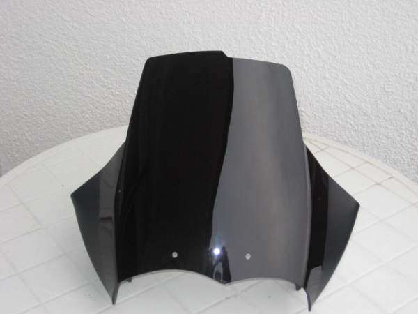

hier hab ich noch eine gemacht, die oben etwas breiter ist ,
