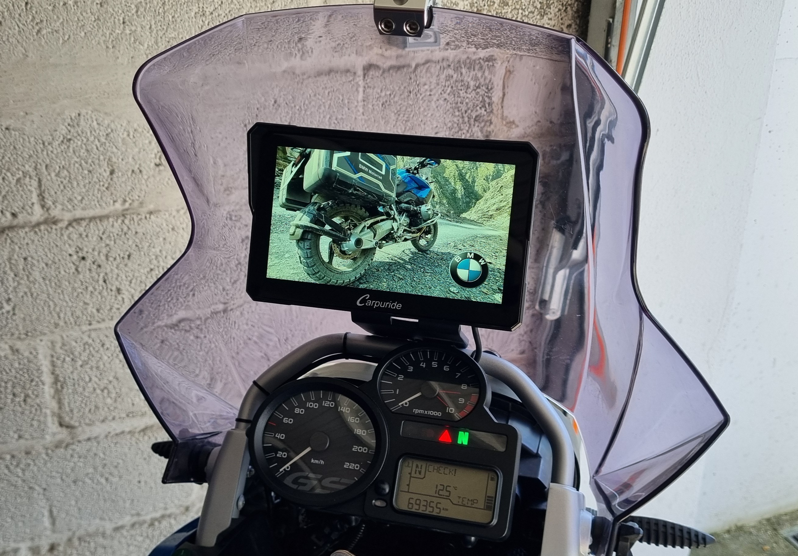

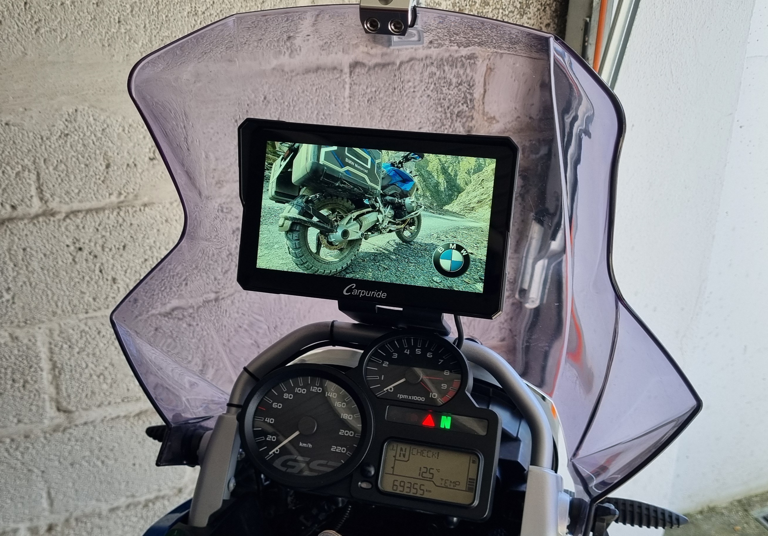

Ja, läuft einwandfrei.
Originale BMW-Navihalterung. Montiert an Eigenbau-Halterung. Aber da gibts ja viele andere Varianten.
Der BMW-Navihalter ist abschließbar. Das Schloss habe ich auf meinen Schlüssel umcodiert. Die Schlüsselausführung unserer alten K25 ist mit dem Schloss kompatibel.
Stromversorgung über den Cartool-Stecker gesteuert. So bleibt das Carpuride auch während des Motorstarts an und schaltet sich erst 1 Minute nach Zündung aus weg.
Da meine USB-C Steckdose und mein SP-Connect Wireless Charger auch darüber gesteuert werden, habe ich eine Relaisschaltung verwendet. Der Cartool-Stecker gibt hier nur das Signal.
So ist auch ausgeschlossen, dass irgendeins dieser Geräte Strom saugen kann, wenn das Moped aus ist.

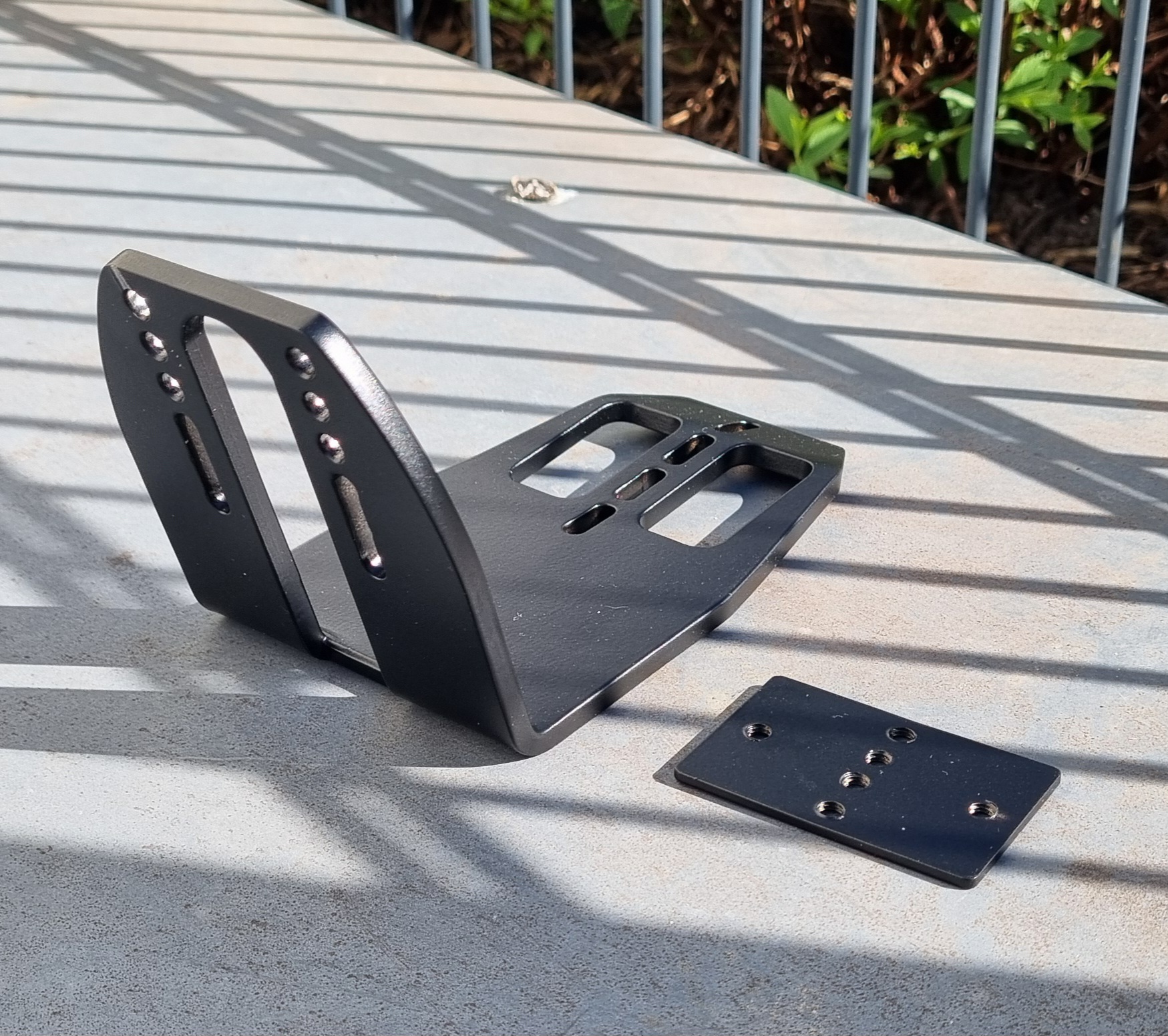

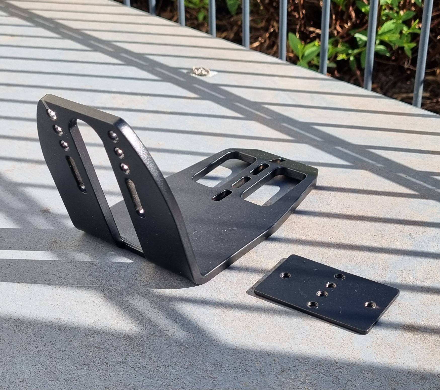

So sieht der Eigenbau-Halter für meine TÜ aus.
Hat jemand aus Aluminium für mich gefertigt.

W702B
Günstig gebraucht gekauft.
Läuft gut das Ding.
