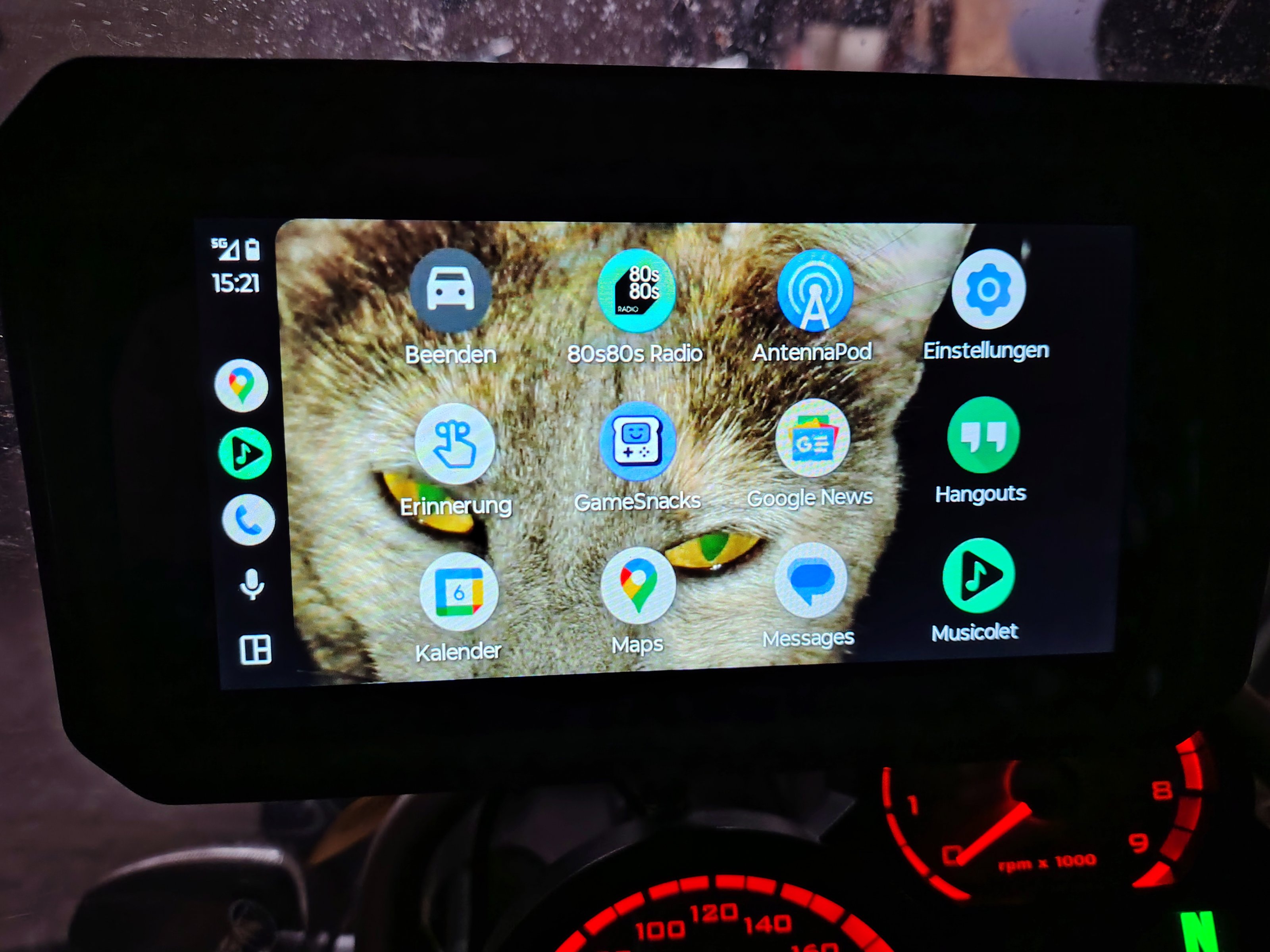

Sorry, dass ich mich erst jetzt melde.
Ich habe mir ja das 6,2" Gerät zugelegt und letzte Woche Dienstag angebaut und installiert.
Es hat auf Anhieb funktioniert.
Bei mir mit Android Auto mit einem neuen Moto G75 (Android 15)
Die Koppelung verlief problemlos.
Was dann auf den folgenden 1500 Km Südtirol aufgefallen ist, dass die Verbindung beim Starten vom Motorrad gelegentlich nicht geklappt hat. Warum auch immer.
Beim nächsten Versuch hat es dann geklappt.
Undicherst
Undicherst
15.11.2018
1.265
R 1200 GS MÜ
Danke euch zwei. Hab ein paar Fragen: Es gibt ja doch massig Geräte in der Preisklasse.
@Undicherst - welches genau hast du? Kannst n Link teilen?
Es sieht so aus als wäre dein Display glänzend und das andere Matt
Dann würd mich interessieren wie die Ram-Mount Kugel heißt die das so perfekt auf die Brücke passt :-) Hab das aktuell etwas unschöner bei mir gelöst...
Und am meisten würd mich interessieren:
  • wie ist die Helligkeit bei voller Sonneneinstrahlung
  • wie gut lässt sich das Ding mit Handschuhen bedienen (oder geht das analog Handy garnicht)
  • wie gut ist die Bedienung allg. (sehr flüssig oder doch eher träge)
edit:
  • täuscht das oder ist da beim 6.2" wirklich so n riesen schwarzer Rand um das Bild? Hat das Bild überhaupt 6.2" oder nur das Glas?

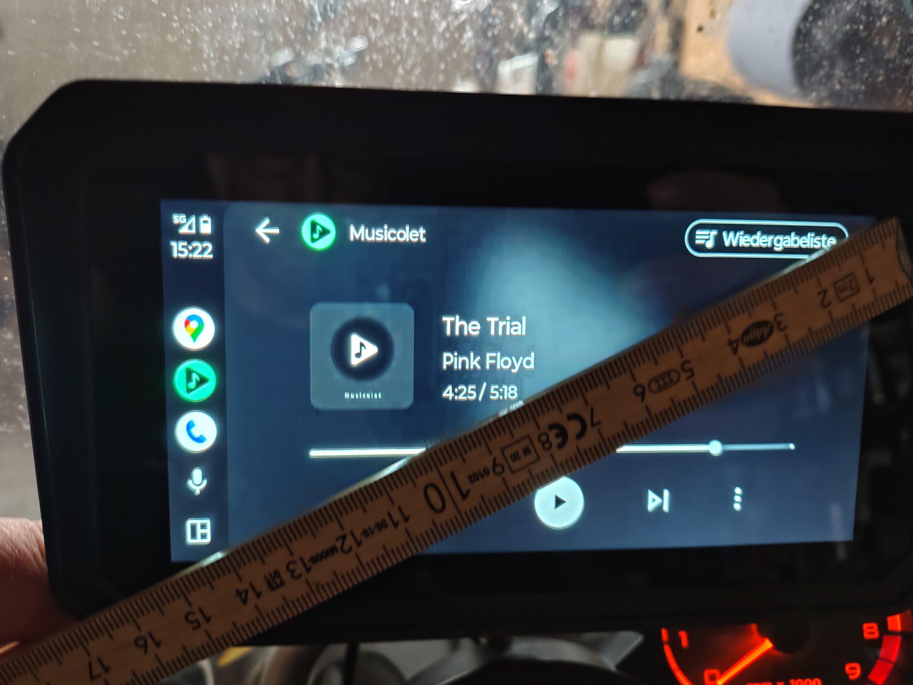

Bin dir ja noch ein paar Antworten schuldig.
Bestellt habe ich exakt das Gerät aus dem Link von Paeule.
-Die Erkennbarkeit des Displays war für mich immer gegeben.
An dem WE in Südtirol hat die Sonne ja mehr als ausreichend geleuchtet. Konnte aber immer alles erkennen.
-Bedienung mit meinen Handschuhen ist eingeschränkt gegeben, kommt aber auch auf den Handschuh drauf an. Es gibt ja da spezielle für Touchdisplays. Meine Hanschuhe sind genaz normale
-Die Bedinung ist im allgemeinen sehr flüssig.
-Ja, es ist wirklich ein großer schwarzer Rand aussen rum.
Hab aber gerade nachgemessen: Der sichtbare Bild hat über 15cm Diagonale. Entspricht also den 6,2"
