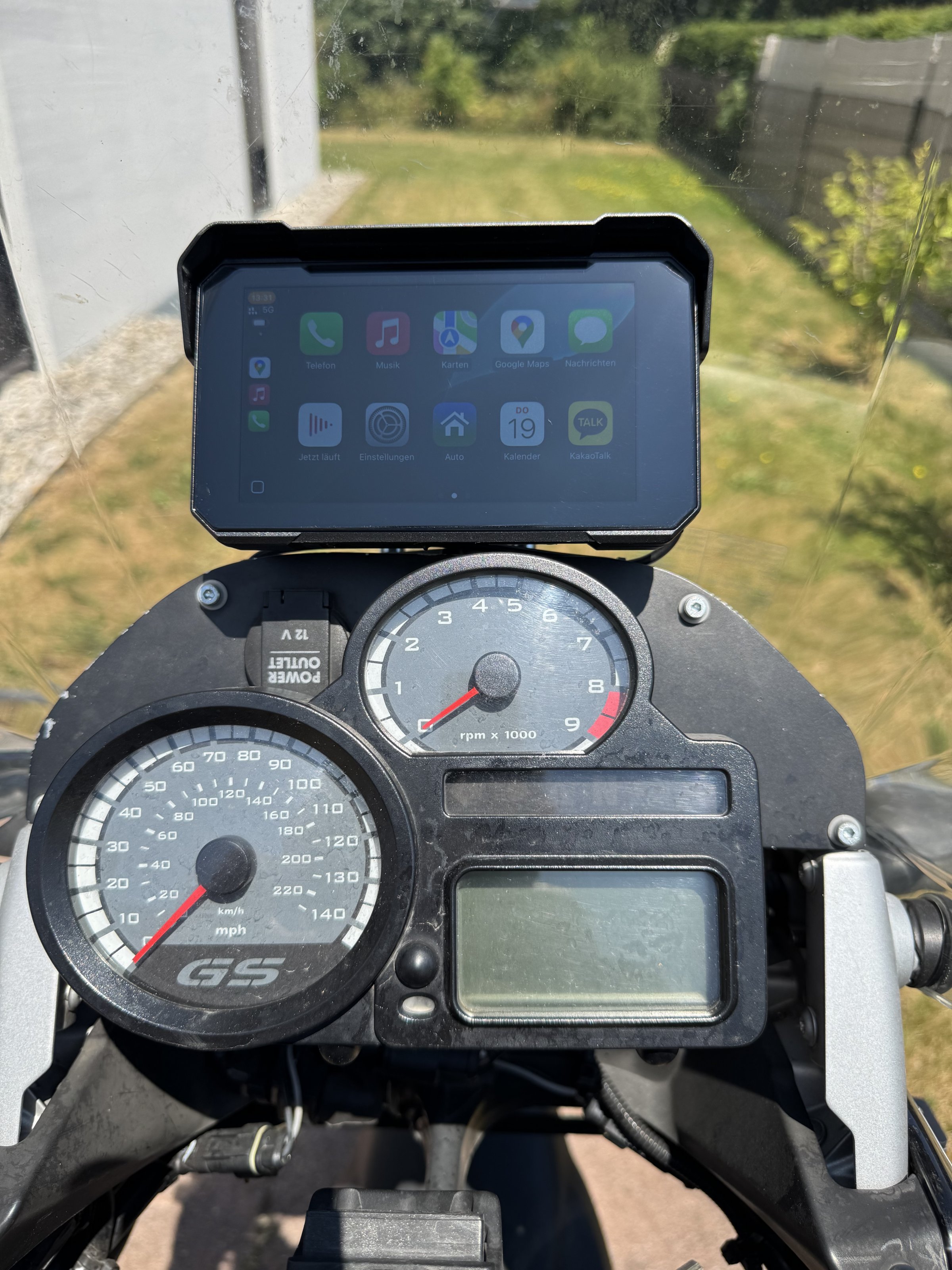

So, heute auch mal das Podofo 5“ an der GS verbaut. Angeschlossen am Cartool Stecker. Funktioniert wie schon vom Paeule beschrieben einwandfrei. Koppeln mit dem iPhone ging schnell und problemlos. Auf den 100Km Testfahrt hat alles gut funktioniert und die Ablesbarkeit bei Sonne von hinten ist gegeben, könnte aber besser sein.

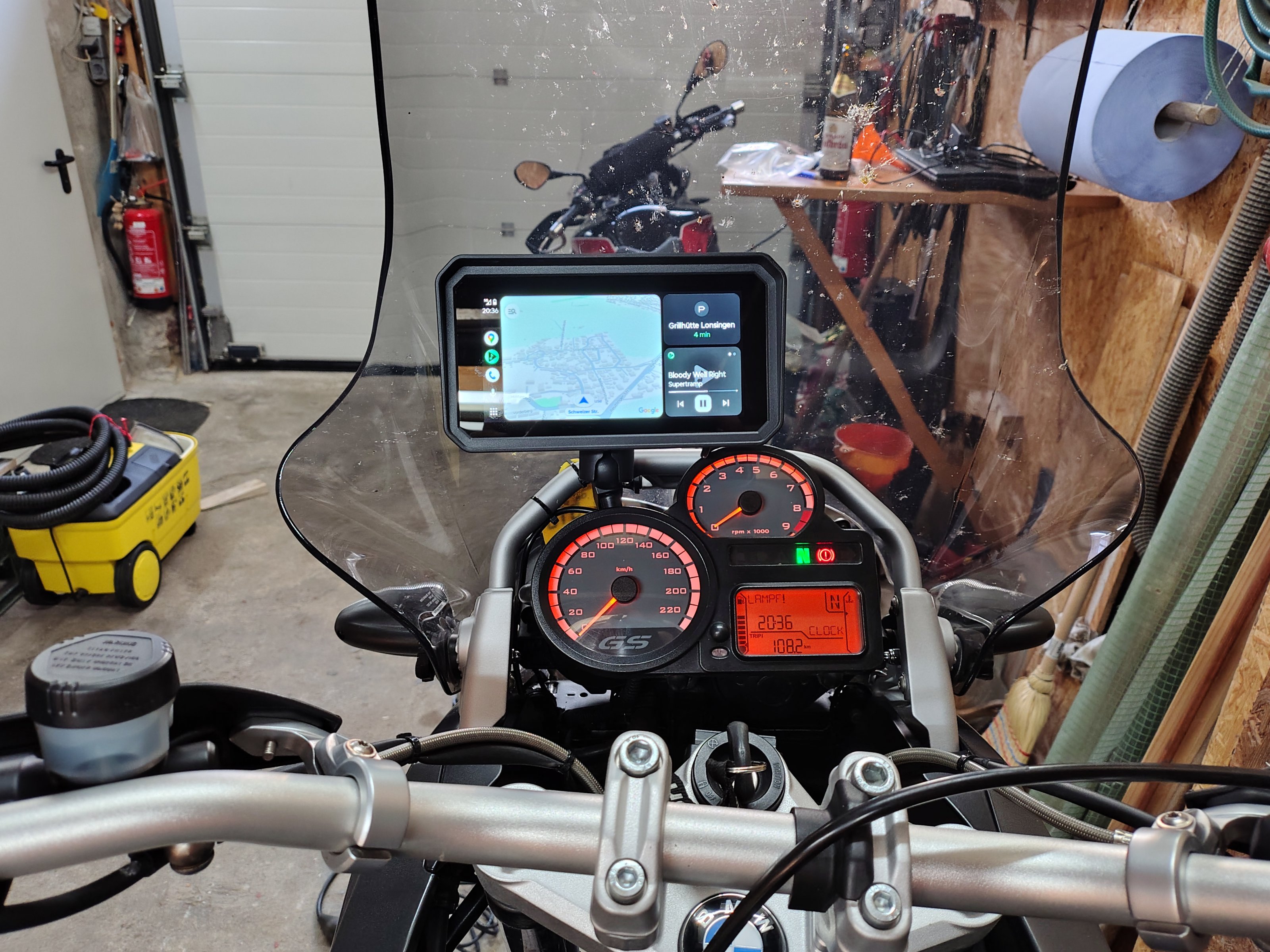

So. Heute ist das 6,2" Teil angekommen und wurde dann gegen später auch umgehend von mir montiert und in Betrieb genommen.
Zum fahren bin ich heute nicht mehr gekommen, aber morgen muss ich für die Tour ab Donnerstag noch tanken gehen. Da werde ich es ein wenig testen.
Die Halterung werde ich bei Gelegenheit noch ähnlich wie bei @chinaman1 gestalten.
Gefällt mir spontan besser. aber in der Eile ging das nicht mehr.

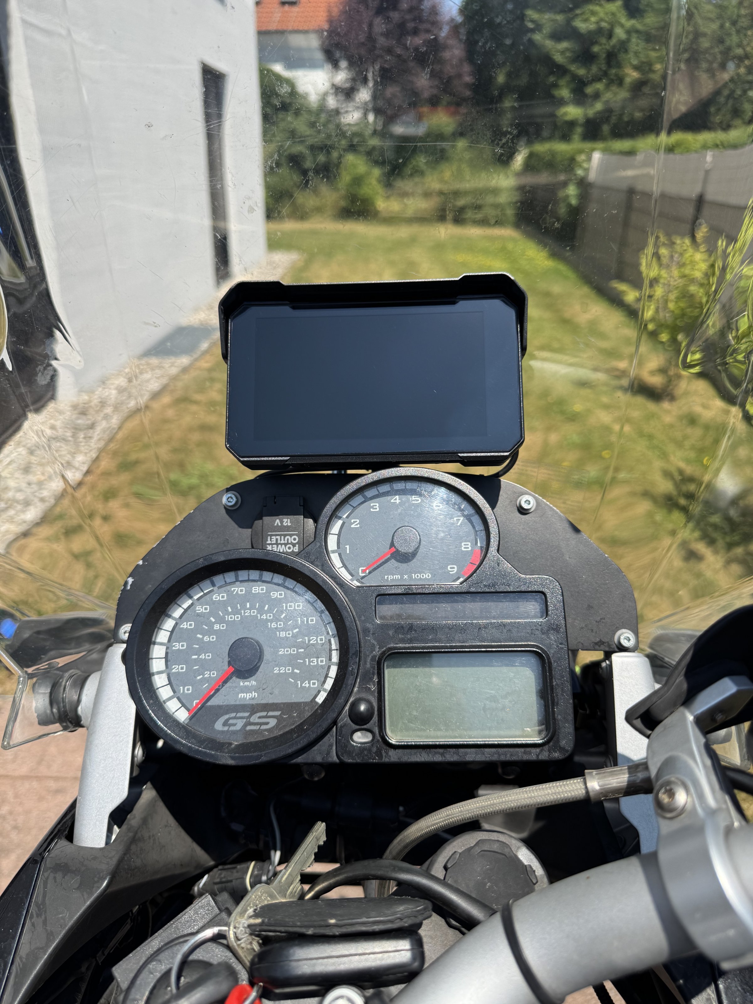

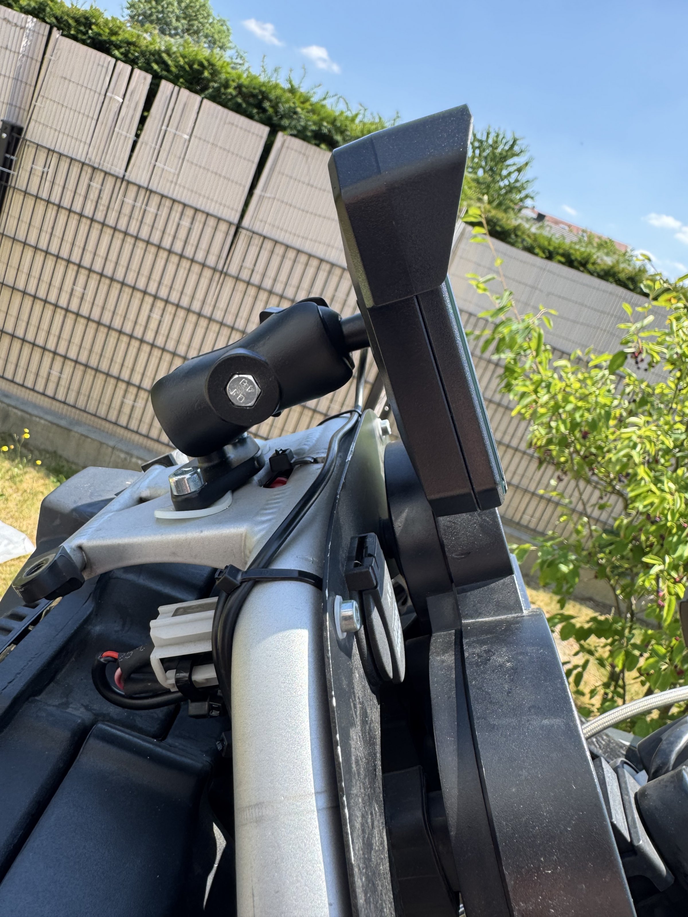

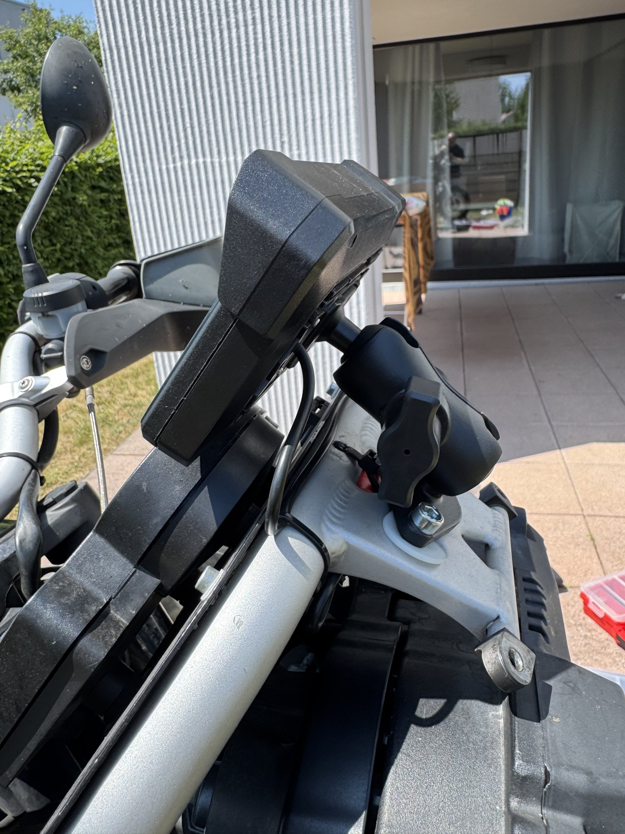

Danke euch zwei. Hab ein paar Fragen: Es gibt ja doch massig Geräte in der Preisklasse.
@Undicherst - welches genau hast du? Kannst n Link teilen?
Es sieht so aus als wäre dein Display glänzend und das andere Matt
Dann würd mich interessieren wie die Ram-Mount Kugel heißt die das so perfekt auf die Brücke passt :-) Hab das aktuell etwas unschöner bei mir gelöst...
Und am meisten würd mich interessieren:
  • wie ist die Helligkeit bei voller Sonneneinstrahlung
  • wie gut lässt sich das Ding mit Handschuhen bedienen (oder geht das analog Handy garnicht)
  • wie gut ist die Bedienung allg. (sehr flüssig oder doch eher träge)
edit:
  • täuscht das oder ist da beim 6.2" wirklich so n riesen schwarzer Rand um das Bild? Hat das Bild überhaupt 6.2" oder nur das Glas?

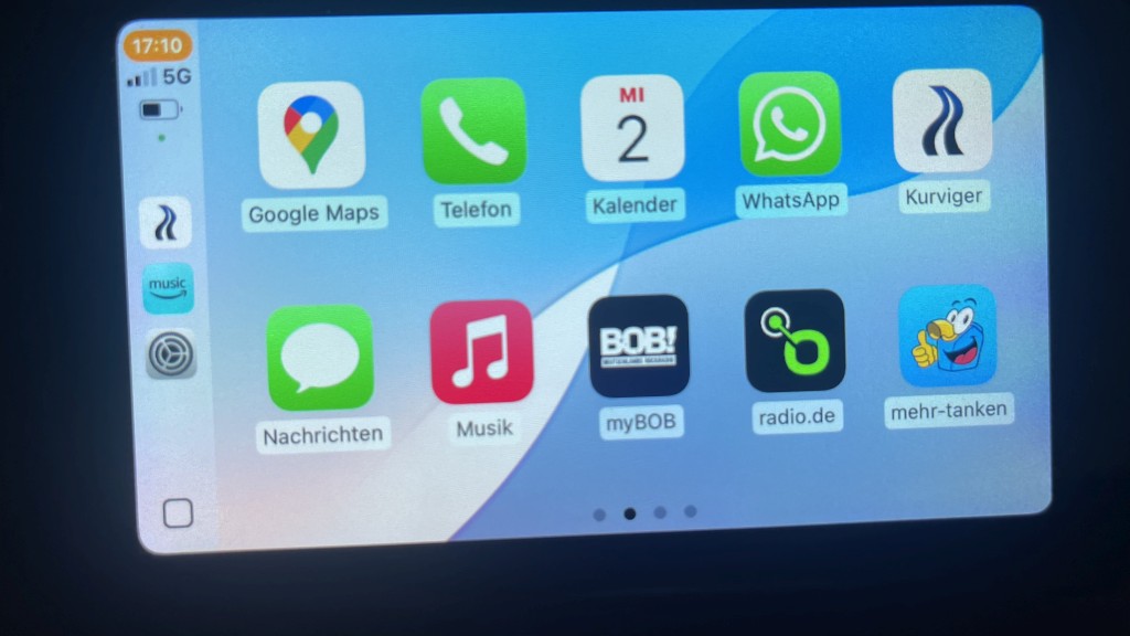

Ich habe dieses Teil hier liegen und im Trockentest (Wohnzimmer) gestartet. CarPlay / iPhone klappt soweit.
Es fehlen aber einige Apps die auf dem iPhone installiert sind. U. a. die BlitzerPro. Eine Möglichkeit weitere Apps hinzufügen finde ich nicht. Weder auf dem gekoppelten iPhone noch auf dem "Navi" selbst. Löschen/Deaktivieren von vorhandenen Apps ist kein Problem.
Ideen, Vorschläge?
desperate250
06.10.2019
1.267
R1300GS Pure
Alle CarPlay-fähigen Apps die Du auf dem IPhone installierst werden per CarPlay angezeigt. Außer Du deaktivierst das in den IPhone Settings unter CarPlay.
qtreiber
26.01.2005
21.980
Ostfriesland
OK! Laut Google ist u. a. die BlitzerPro-App nicht CarPlay-fähig.
GoogleMaps und Kurviger (noch ohne Abo), für mich in diesem Fall wichtiger, laufen.
