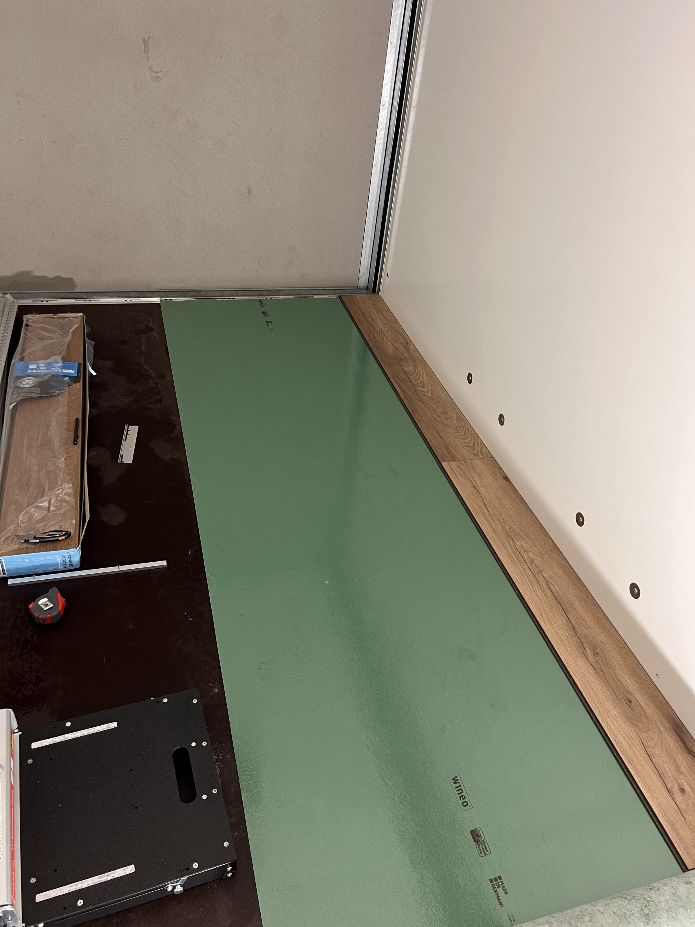

Na ja, viel ist es noch nicht, aber ich bin heute endlich mal dazu gekommen, mit dem Fußboden anzufangen.
Weit bin ich noch nicht gekommen, wurde leider gleich wieder unterbrochen: bei meinem Vater ist der Keller abgesoffen dank des vielen Regens...:schulterzucken:
Aber morgen geht es weiter, und am Ende des Tages sollte es dann wirklich was zu sehen geben.

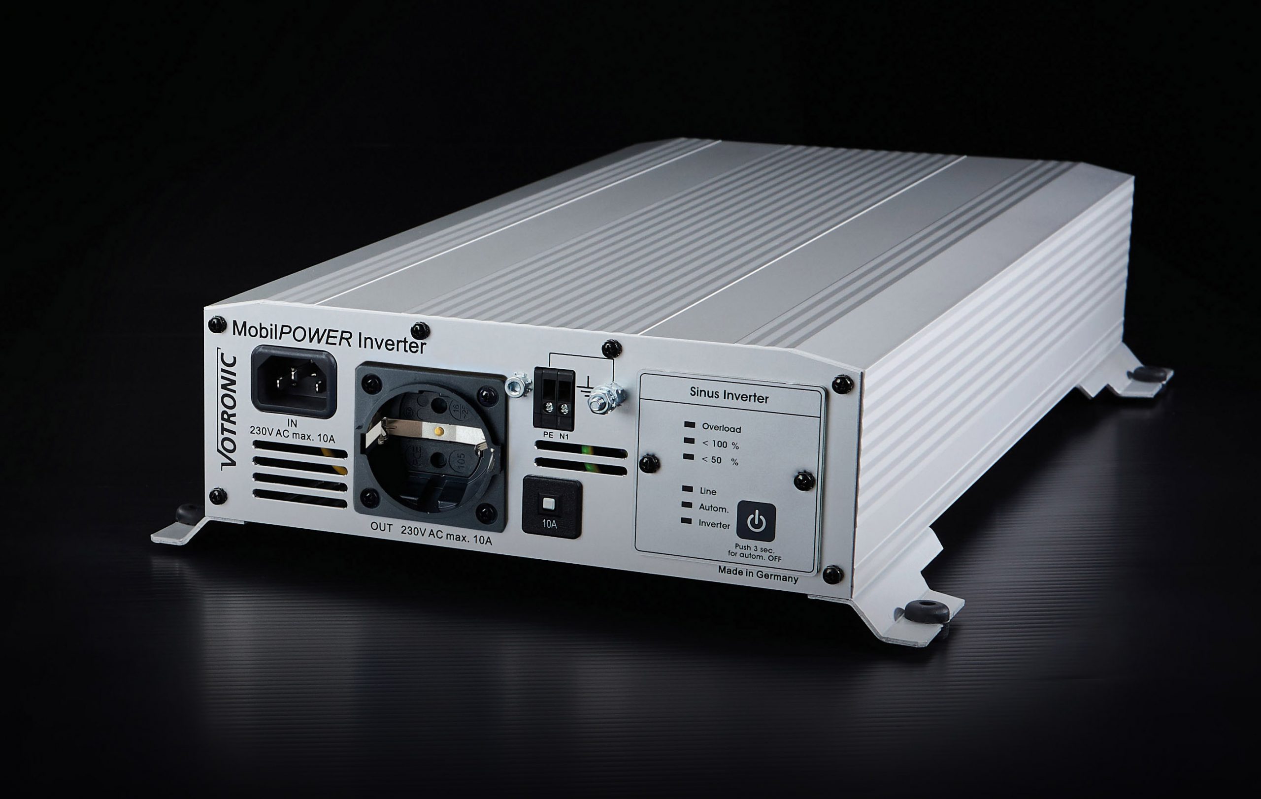

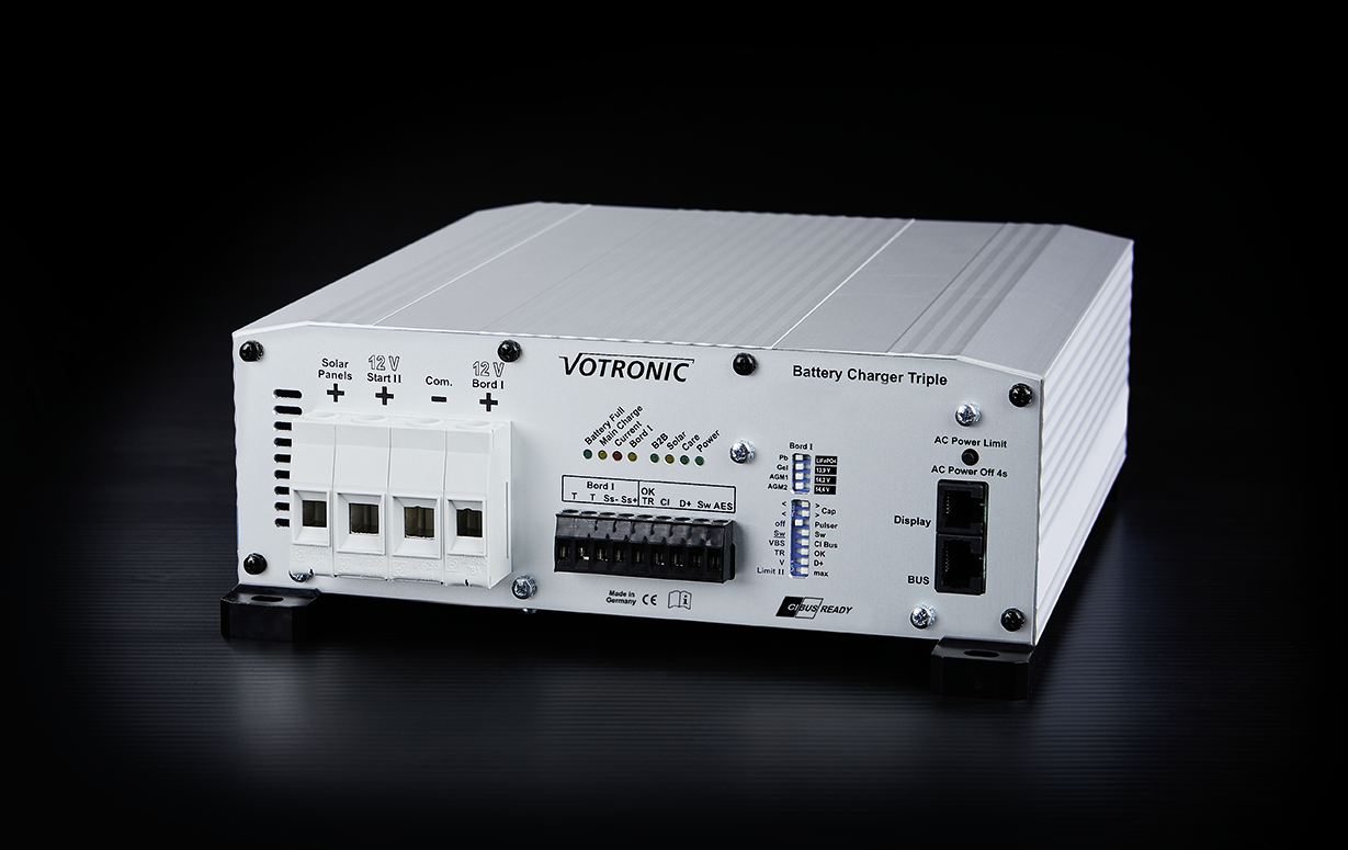

Ich bin allerdings inzwischen ein Stück weiter, was die Elektrik angeht: ich habe zwei ebay Auktionen gewonnen und sowohl einen Laderegler als auch einen Wechselrichter erstanden, beide von Votronik.
Die Daten der Geräte machen einen sehr guten Eindruck: der Laderegler kann den Akku aus drei Quellen laden: Zugfahrzeug, Landstrom und Solarpanels.
Der Wechselrichter hat eine Dauerausgangsleistung von 1700 Watt. Die werde ich vermutlich eher selten ausschöpfen, aber besser haben als brauchen.

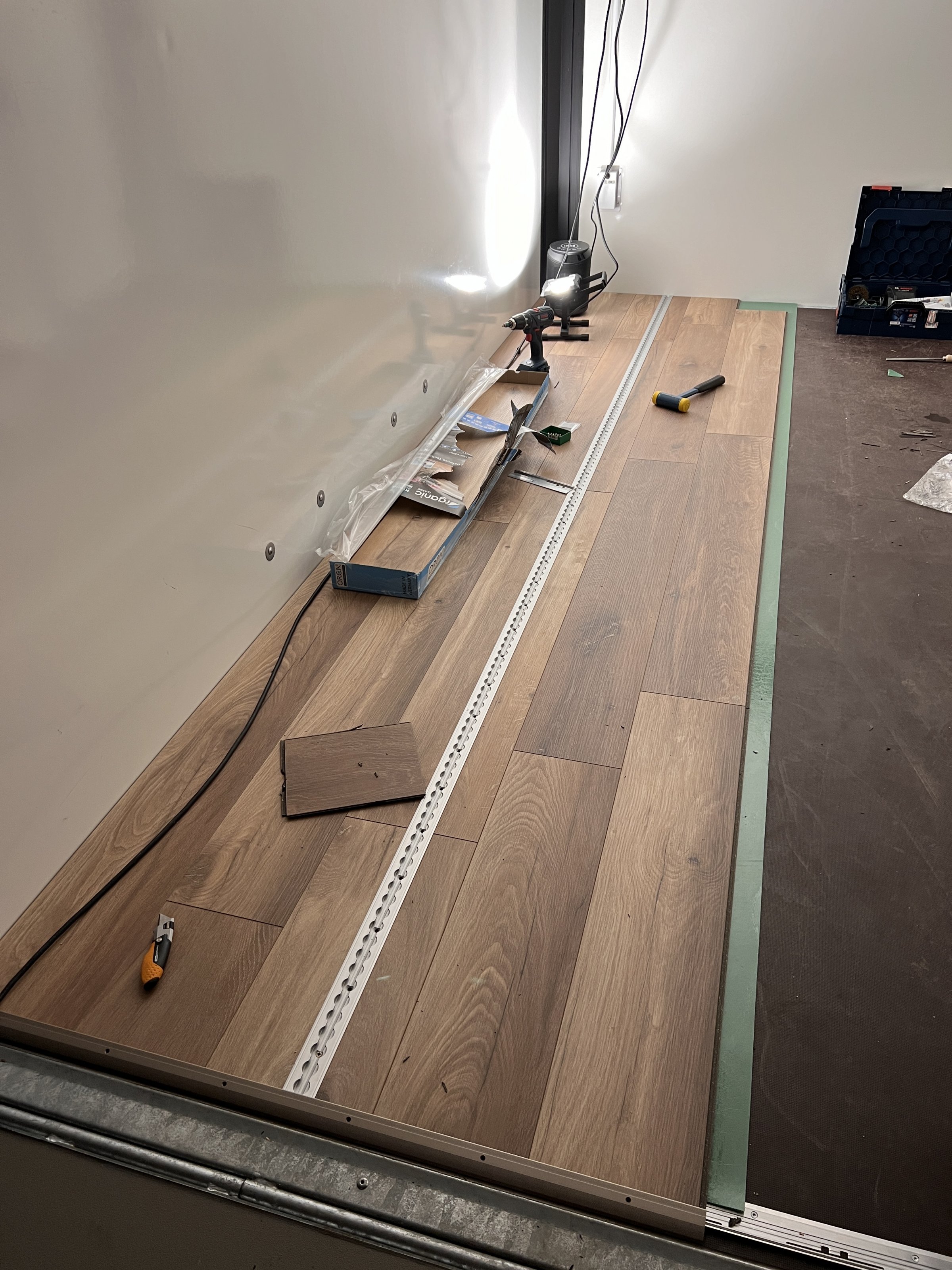

Ich habe hin und her überlegt, ob ich die übliche Fuge lasse, oder ob ich nur eine ganz kleine mache.
Ich bin zu dem Schluss gekommen, dass das Laminat natürlich arbeitet, aber der Anhänger auch! In einem Haus herrschen komplett andere Bedingungen. Also kleine Fuge. Das kann in die Hose gehen, dann muss die Fugensäge ran, aber ich werde es erstmal ausprobieren.
Hatte heute leider nicht so viel Zeit wie gehofft: da ich den Anhänger in einem zugigen Carport geparkt habe, bin ich dem Wind relativ schutzlos ausgeliefert. Also blieben nur die Stunden zwischen dem Sturm heute Morgen und der Kälte heute Abend.
Bin aber ein wenig weitergekommen.
Ich besitze leider keine Tischkreissäge, sonst wäre ich ein gutes Stück weiter: die Panele längs zu sägen verschlingt mit Anzeichnen und dann freihand sägen unheimlich viel Zeit.
