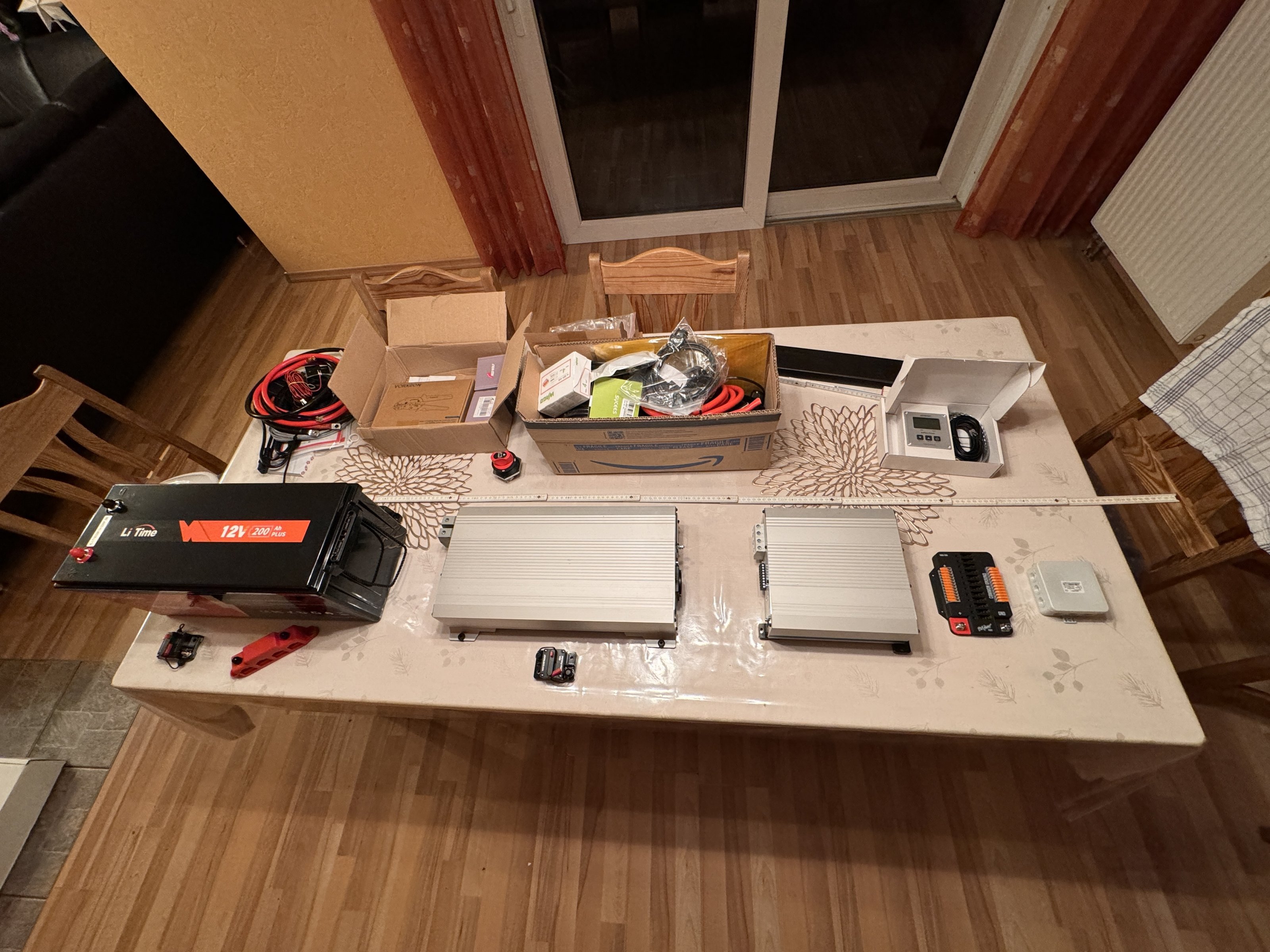

Mein größtes Problem im Moment ist, wie ich die elektrischen Komponenten sinnvoll anordne! Platz habe ich etwa 40 x 200 cm für das ganze Zeug im Bild!
Nicht im Bild: Massebrücke, identisch mit dem roten Teil, nur in Schwarz, und der Bluetooth Connector von Votronic.
Reinpassen wird das, keine Frage, aber wie ordne ich alles am sinnvollsten an, damit die Verdrahtung vernünftig wird…🤯

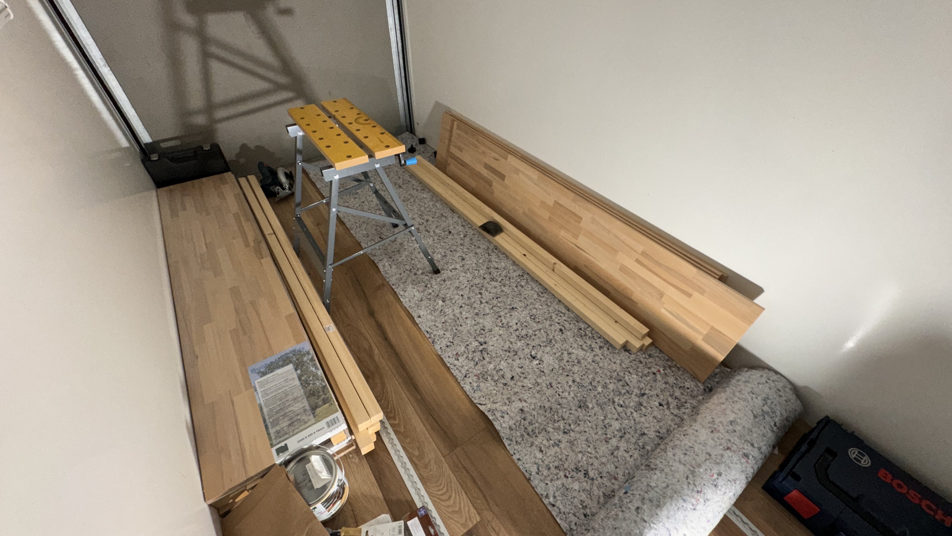

Mühsam ernährt sich das Eichhörnchen… Es fehlt einfach die Zeit!!!
Morgen noch den Innenrahmen und die beiden Endstücke fertig machen, dann kann ich den ersten Schneewittchensarg anstreichen!
In den kommt die Elektrik, das werde ich aber sicher nicht mehr vor der nächsten Montage schaffen.

Schwer?
Sieht sehr massiv aus.
Leicht wird das Zeug nicht! Aber es muss ja auch als Untergestell für's Bett herhalten, deshalb der Innenrahmen. Bei den Hängeschränken werde ich sowohl anderes Material als auch eine andere Konstruktion verwenden. Aber ich habe ja auch einiges an Luft nach oben: der Hänger wiegt leer rund 850 Kilo. ZGG habe ich auf 2100 Kilo ablasten lassen, da bleiben noch satte 1 1/4 Tonnen Zuladung.

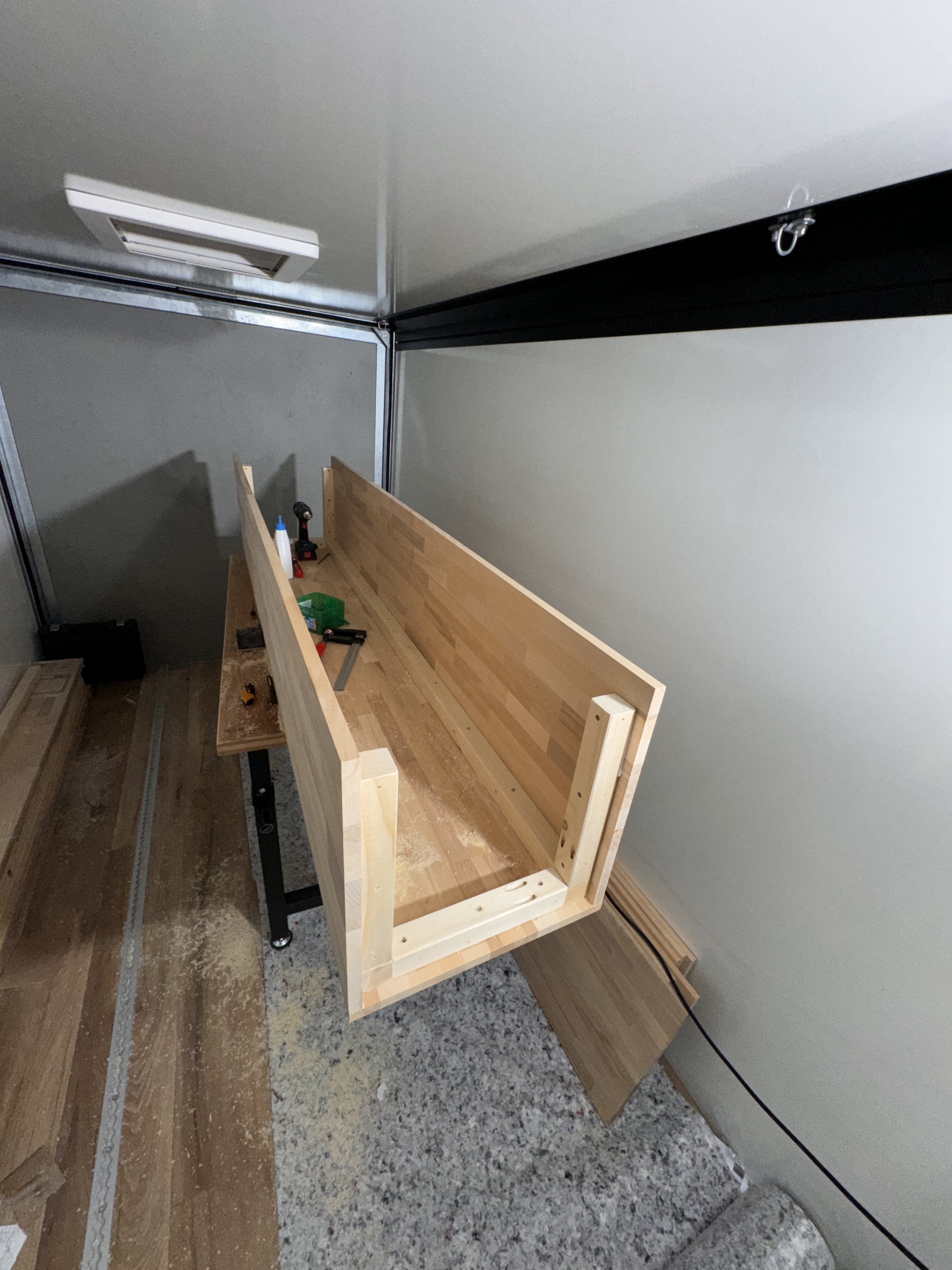

So, Schluss für heute, weit bin ich nicht gekommen, und schön ist es auch nicht geworden?🤪
Ich hätte erwartet, dass Leimholzplatten vom Baumarkt bei dem Preis, wenn schon nicht maßhaltig, dann doch wenigstens winklig gesägt sind! Überraschung: sind sie nicht!!! Und zwar gar nicht!
Ich Anfänger im Holzbau, der aus dem Metallbau kommt, habe mich leider darauf verlassen. Das Resultat ist… na ja, sagen wir mal, man sollte es besser aus der Ferne genießen!😂
Funktionieren wird es trotzdem, und ich habe eine Menge gelernt!
Weiter gehts in 4 Wochen, dann wird die zweite Kiste gezimmert!

Servus!
noch dazu werden diese sofort krumm, sobald die Folie runter ist und das Holz wieder atmen kann...:rolleyes:
Nicht die beste Schreinerqualität..
Das hat mir auch schon jemand gesagt! Das war auch ein Grund, warum ich da so einen massiven Rahmen eingebaut habe!
Na, hoffentlich lassen die Bretter sich in 4 Wochen noch verarbeiten! Habe die Folie von allen schon runter, damit ich die übrige Qualität beurteilen konnte. Da sind auch in der Oberfläche reichlich Fehler drin.
Die Hängeschränke werde ich auf jeden Fall aus Schichtholz bauen. Leichter, und weniger anfällig was das Verbiegen angeht.
Mit leichtem Überstand zusammennageln und dann mit der Oberfräse und Bündigfräser entlangfahren, dann noch anfasen - perfekte Kanten.
Alternativ - als Metaller - mit Eckwinkeln aus VA o.ä. arbeiten.
