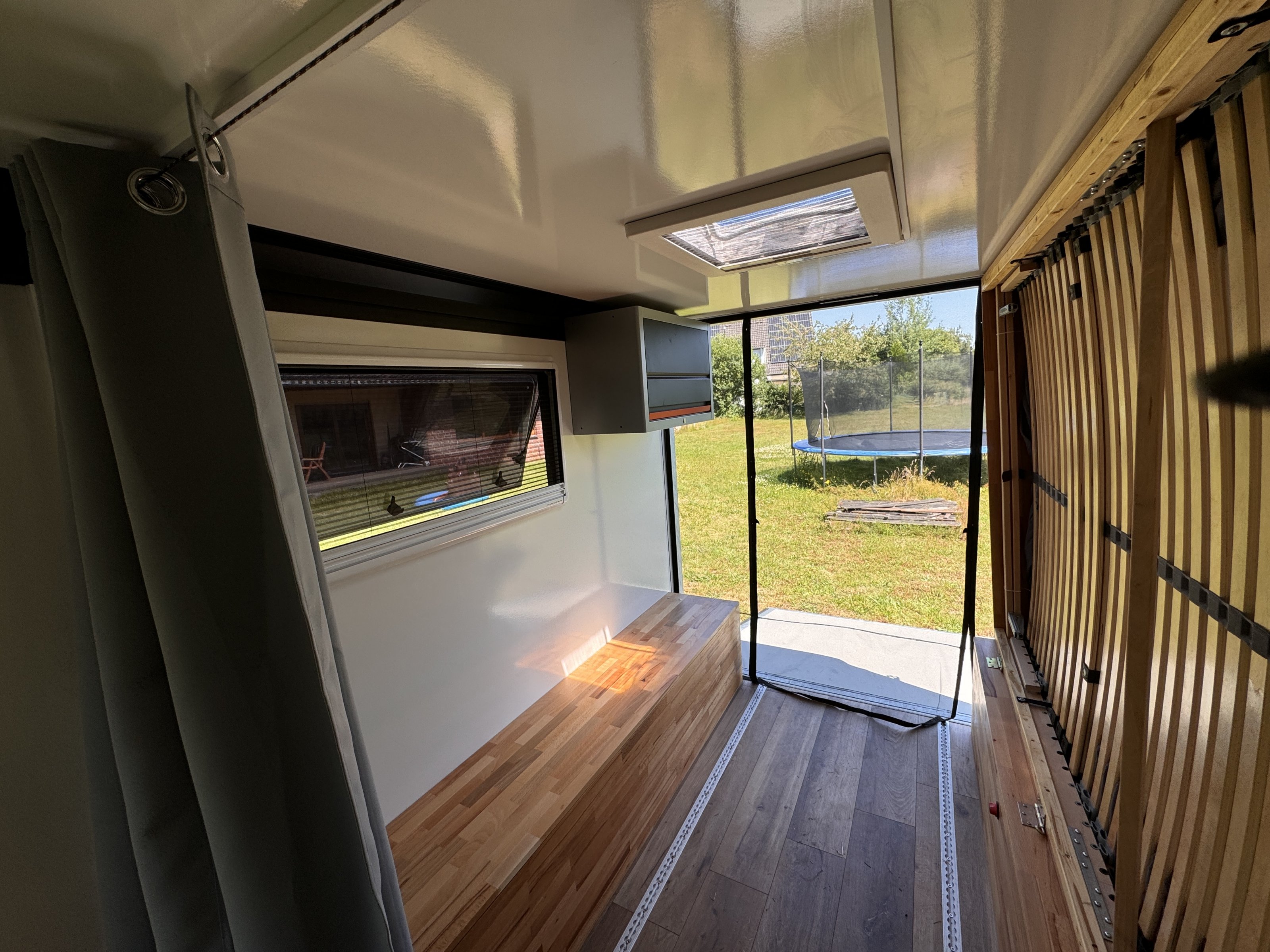

Kürzere Vorhänge habe ich auch.
Die Leitungen für die Solarpaneele sind auch fertig, jetzt muss ich sie nur noch anschließen.
Aber dazu muss das komplette Bett raus, dazu habe ich heute keine Zeit mehr.

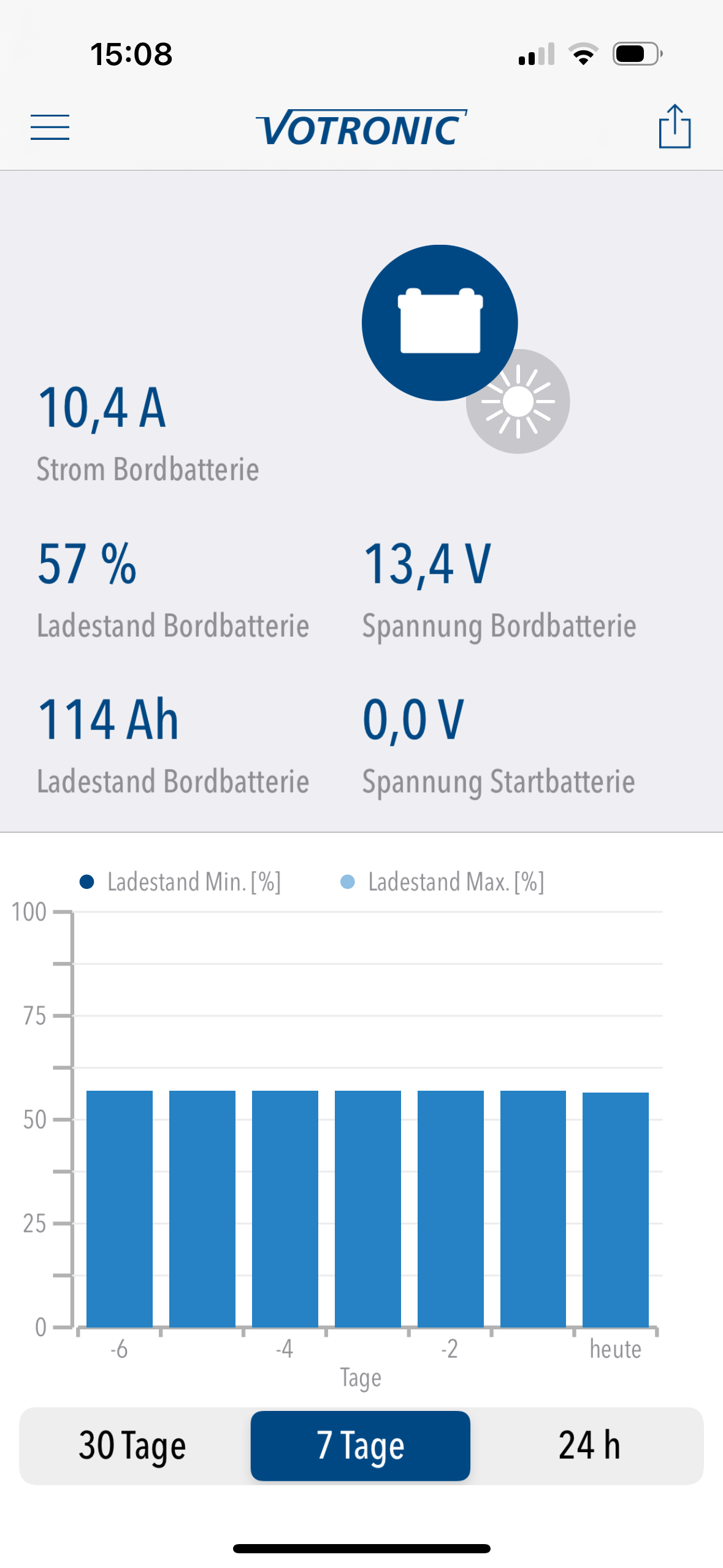

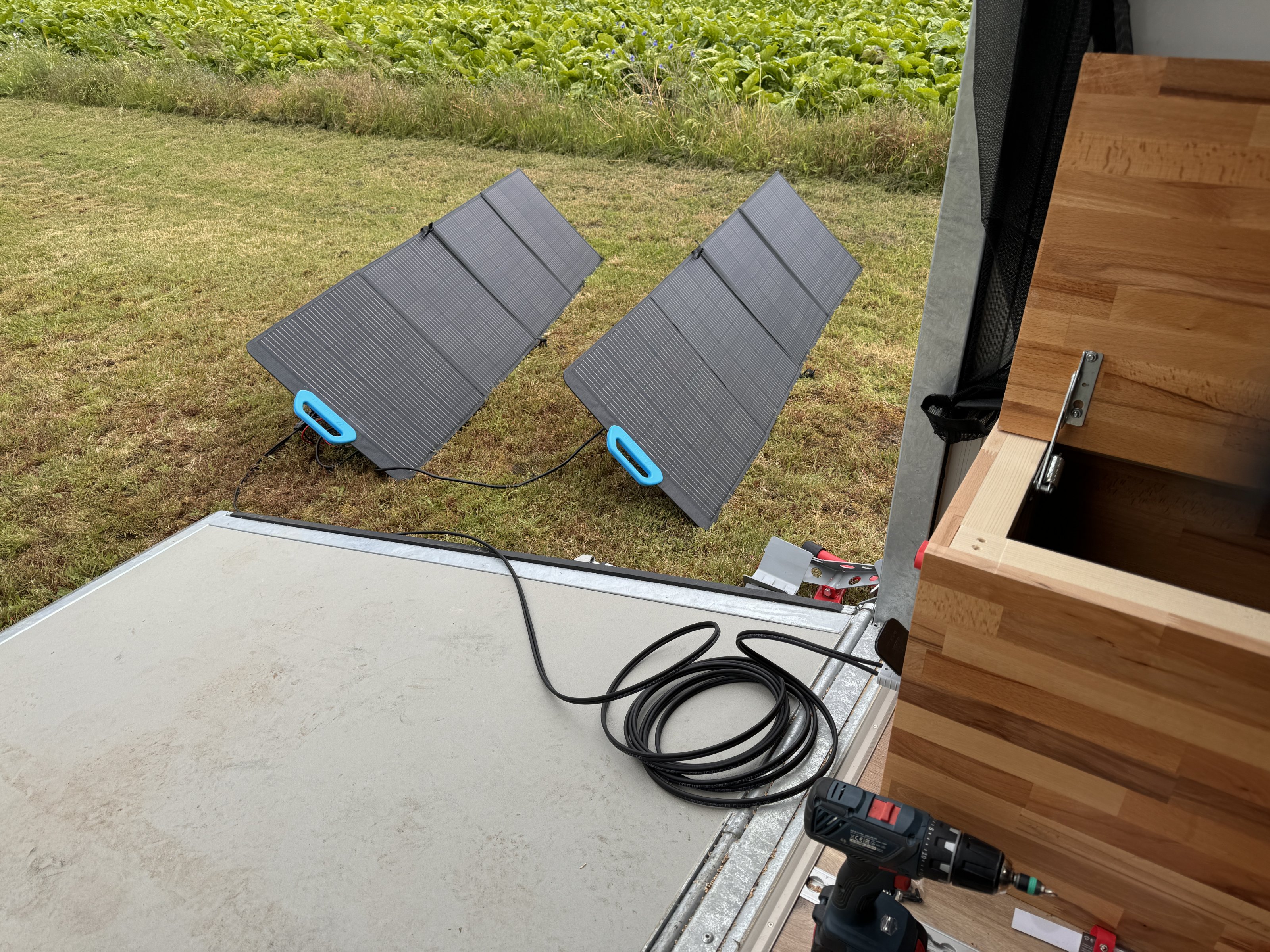

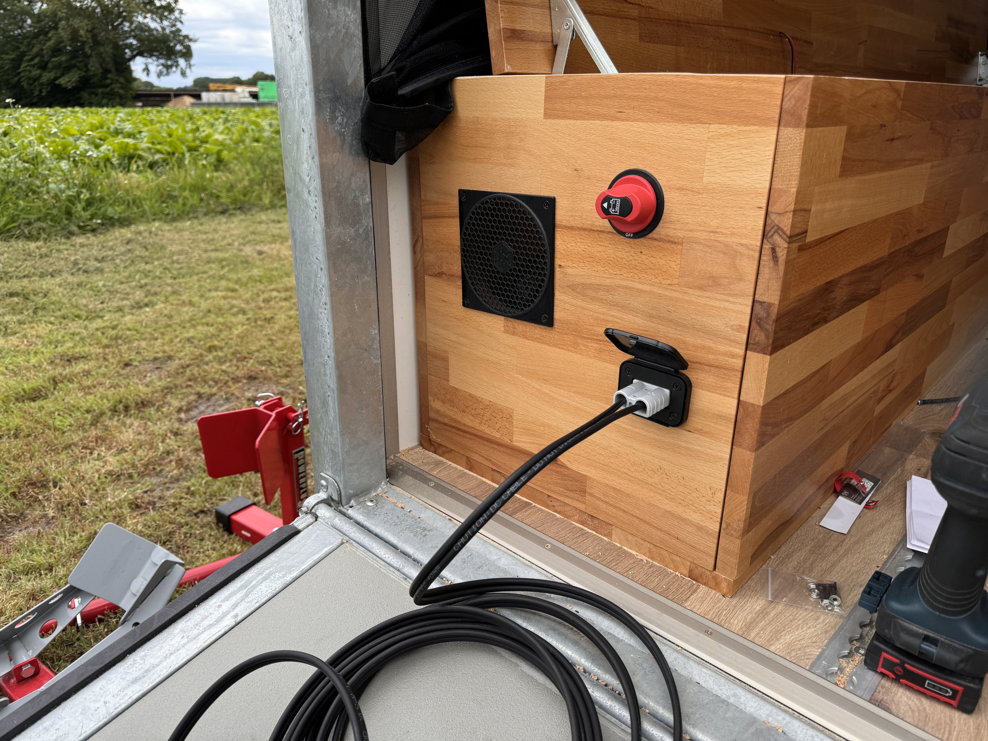

Heute endlich die Solarpaneele angeschlossen.
2x200W Bluetti.
Parallel angeschlossen an eine Verlängerungsleitung, die dann an eine Anderson Steckverbindung im Anhänger geht.
Und ja, die Steckdose ist im Anhänger: die Leitung ist stabil genug und die Dichtung in der Klappe nachgiebig genug um die Klappe bei angeschlossen Paneelen zu schließen.
Bei total wolkenverhangenem Himmel noch 10A Ladestrom! Das sieht schon mal gut aus!

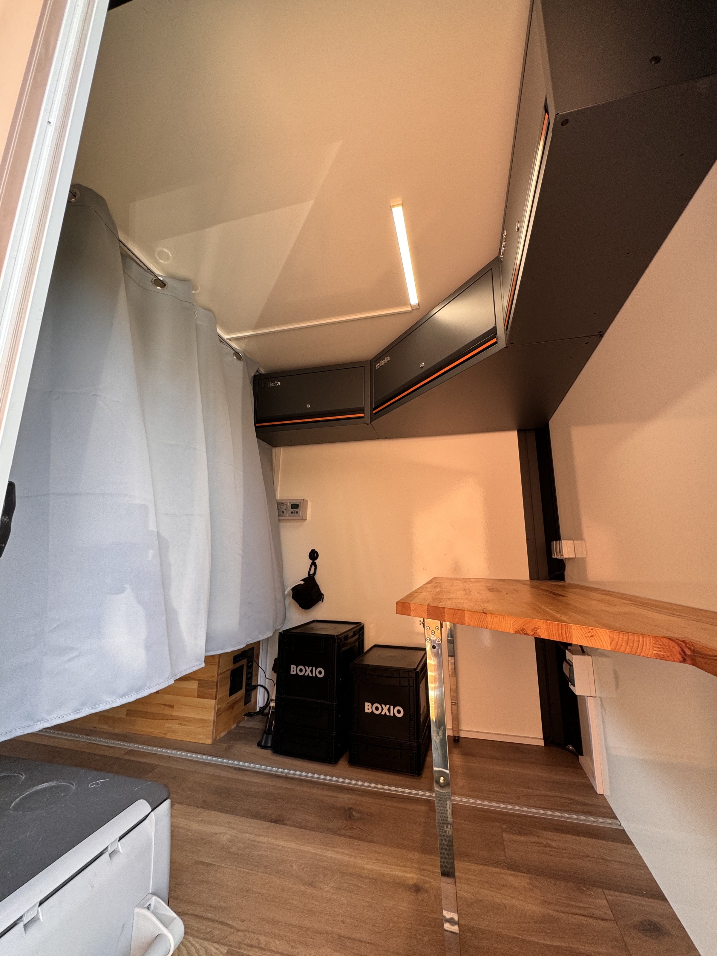

Gerade ist das letzte Möbel eingezogen.
Jetzt habe ich auch einen Kleiderschrank!
Auch der Mover ist angebaut und hat beim Glamping Treffen letztes Wochenende seine Premiere gefeiert.
Jetzt kann der Sommer kommen!
Ach nein! Der ist ja schon da!😂 Perfekt!
