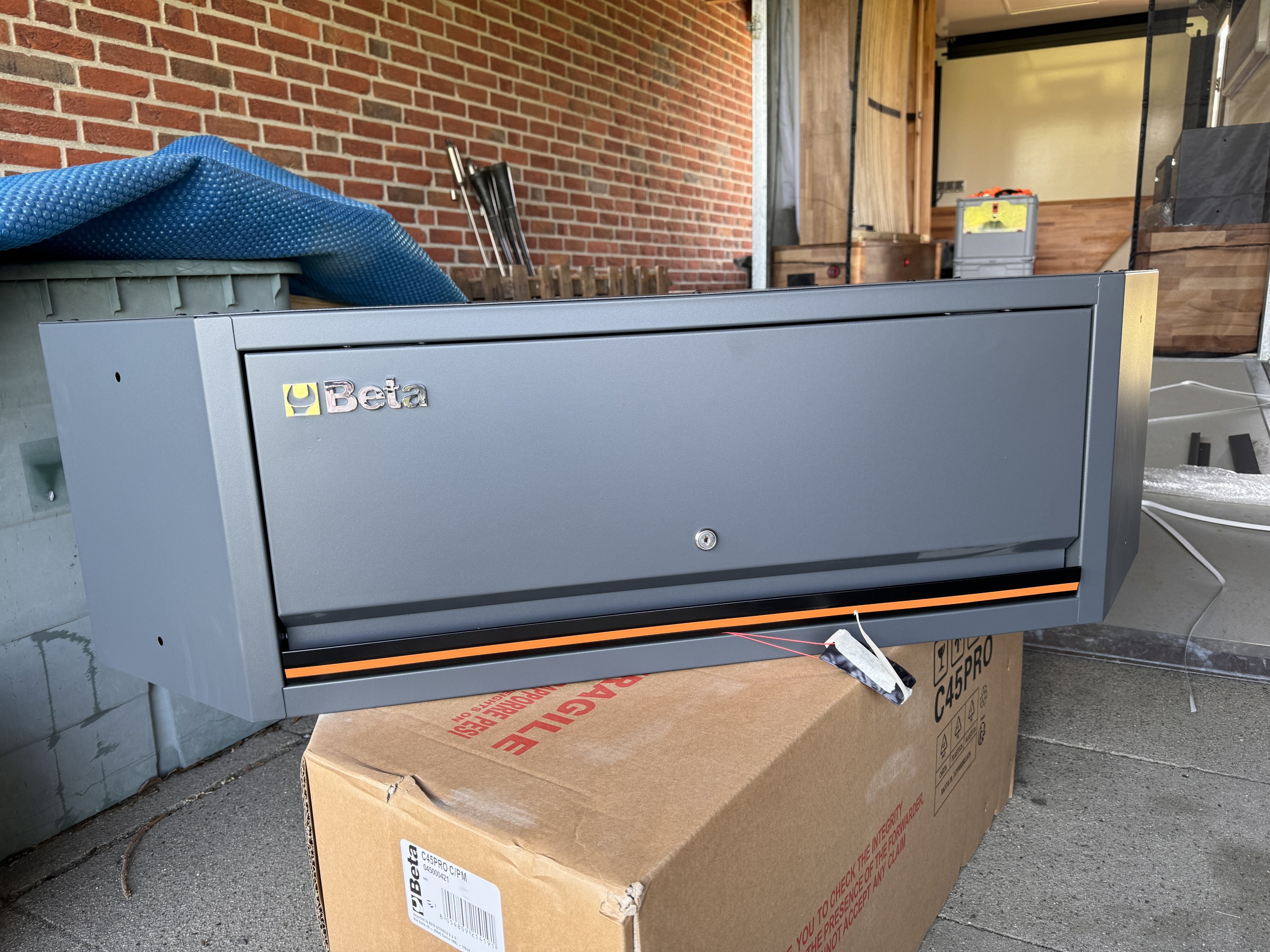

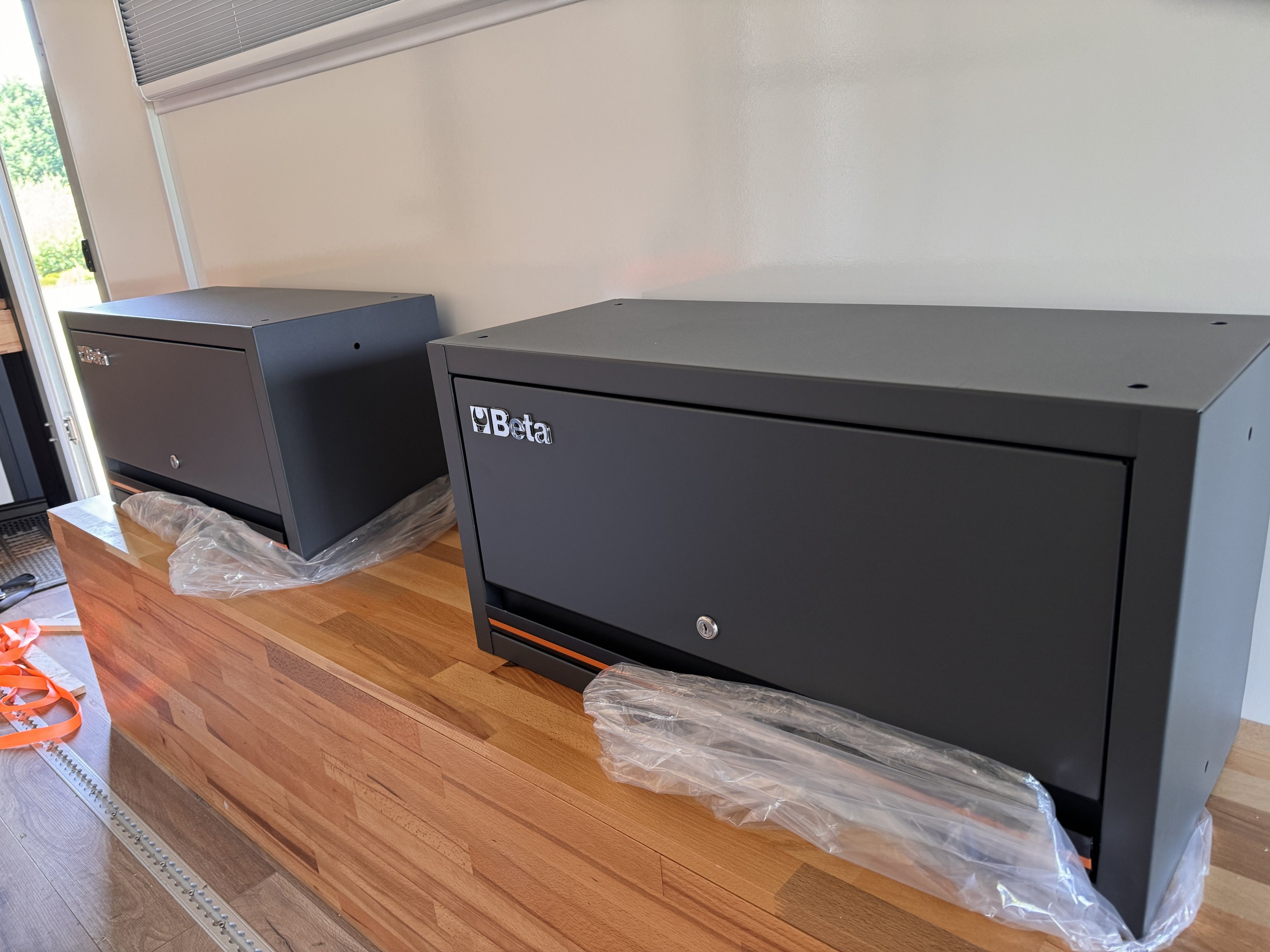

Die sehen sehr wertig aus!...wie Tresore :wink:
Viel Spaß und schöne Touren mit deinem Anhänger!

Das sind ja tatsächlich Werkzeugschränke! Dachte schon, ob es wirklich ne Möbelfirma gibt, die auch so heißt...
Im normalen Möbelbau habe ich nichts vernünftiges gefunden: entweder zu groß oder nicht stabil genug. Aber diese Metallkisten machen einen guten Eindruck.

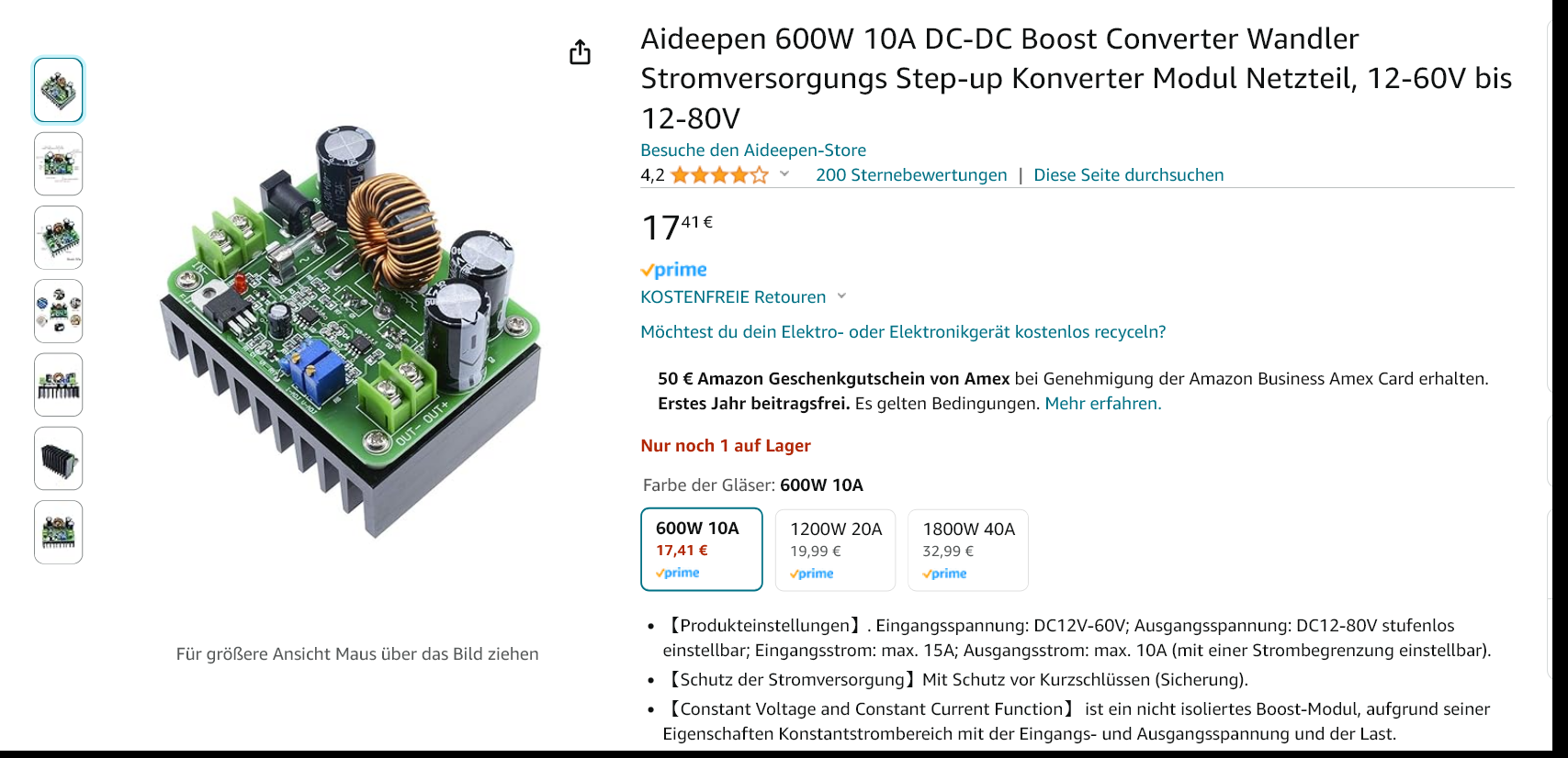

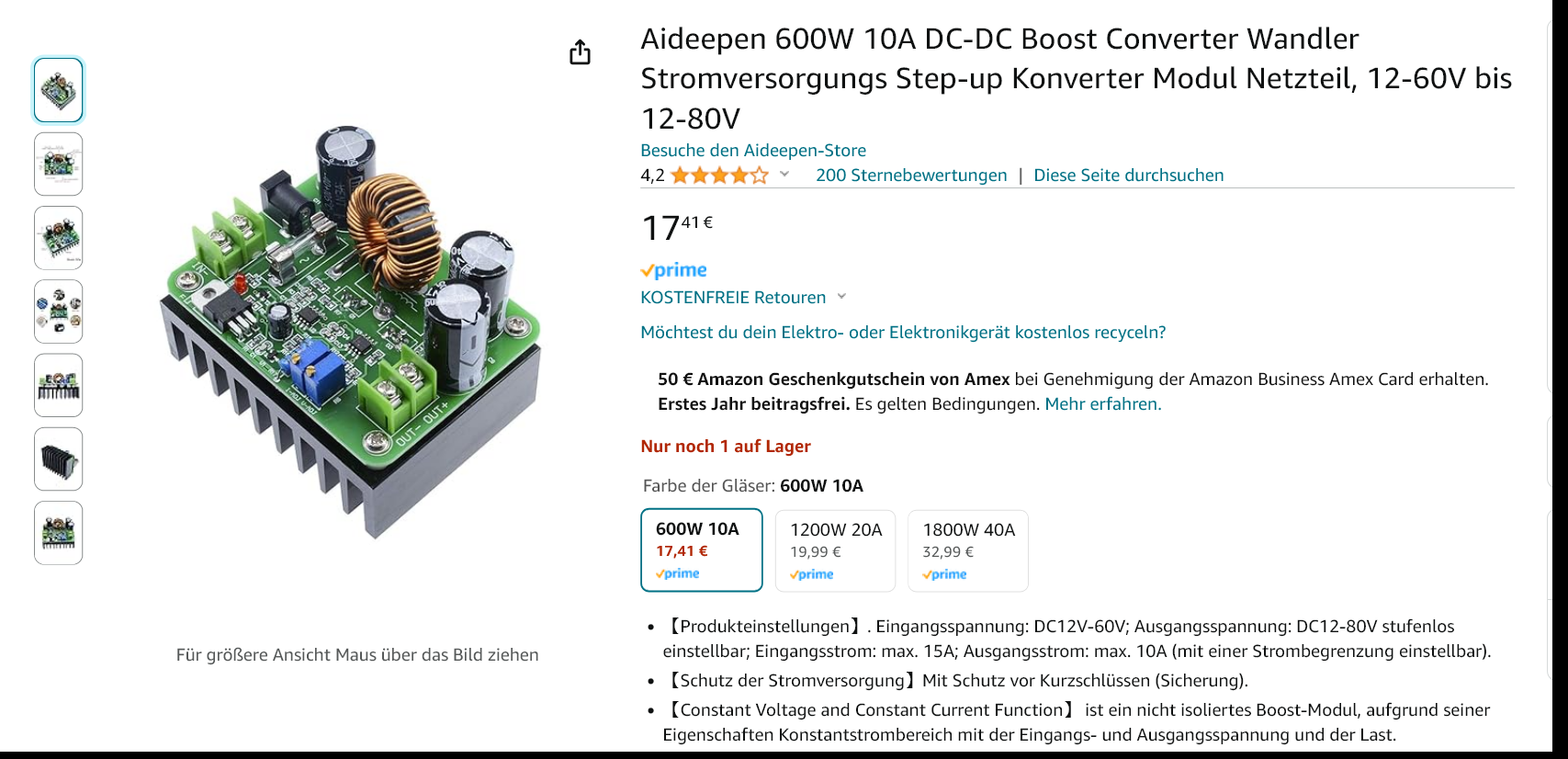

demnächst stehe ich evt vor einem ähnlichen Problem (Batterie auf Anhänger für Seilwinde laden) - ich würde einfach eine Strombegrenzung in die Ladeleitung reinsetzen, bei mir wird aber vermutlich das laden bei Standzeiten mehr bringen und ausreichen.
Wieviel Elektronik kannst Du?
Muster ohne Wert ;)
https://www.amazon.de/Aideepen-Converter-Stromversorgungs-Konverter-Netzteil/dp/B0BVZNKHVM
hth
Lies mal unter „warme Tips“ Punkte 2 und 3.
Viel zu umständlich, das Ding einzubinden. Und viel zu empfindlich.
Da würde ich doch lieber ein wenig Geld in die Hand nehmen und den Ladebooster von Votronic einbauen. Da bin ich wenigstens sicher, dass es funktioniert, und ich muss nicht in die Elektrik des Zugfahrzeugs eingreifen.
Wieso umständlich?
Und am Zugfahrzeug musst Du auch nicht eingreifen.
Das ist nur eine einstellbare Strombegrenzung und würde nach der Anhängersteckdose im Anhänger installiert - theoretisch könntest Du mit einem Längswiderstand das Gleiche erreichen.
So eine Schaltung ist im Endeffekt auch in einem Labornetzteil in ähnlicher Form.
Wenn ich den Votronic (hat natürlich schicke Funktionen) richtig verstehe dann kann der im höchsten Fall 20+A aufnehmen und braucht 2,5mm2 in der Anhängersteckdose - hat die das?
Ich muss mal an meinem Zugfahrzeug schauen wie die verkabelt ist...

Wieso umständlich?
Bei mir ist der Dauerplus mit 25A abgesichert. Dann gehe ich davon aus, dass ich den auch dauerhaft mit bis zu 25A belasten kann, und mit 20 erst recht.
Schau dir mal die Spezifikationen von dem Bauteil an, das Du da propagierst. Das mag keine Spannungsschwankungen, das mag nicht wenn die Ausgangspannung höher ist als die Eingangsspannung und was weiß ich noch für Nickeligkeiten. Ich halte das für unbrauchbar.
Und einfach einen Widerstand in die Leitung? Dein Ernst? Das überleg dir mal noch mal, oder besser zweimal...
Oder Du fragst einfach jemanden, der sich damit auskennt! :giggle:
