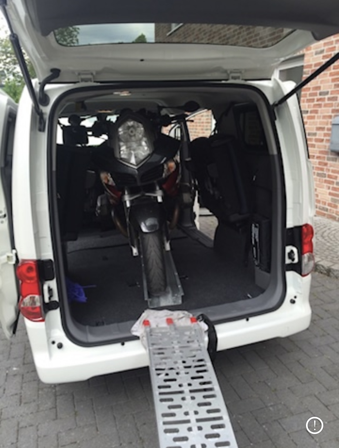

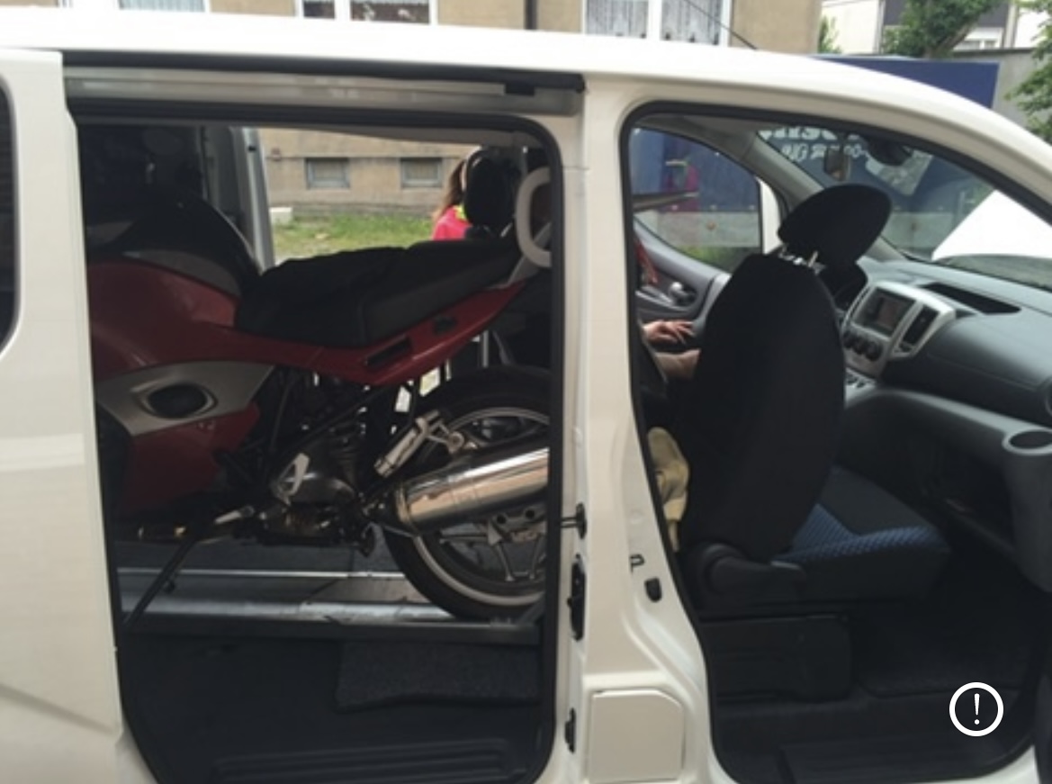

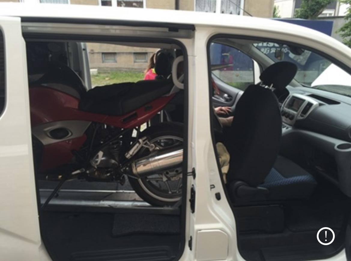

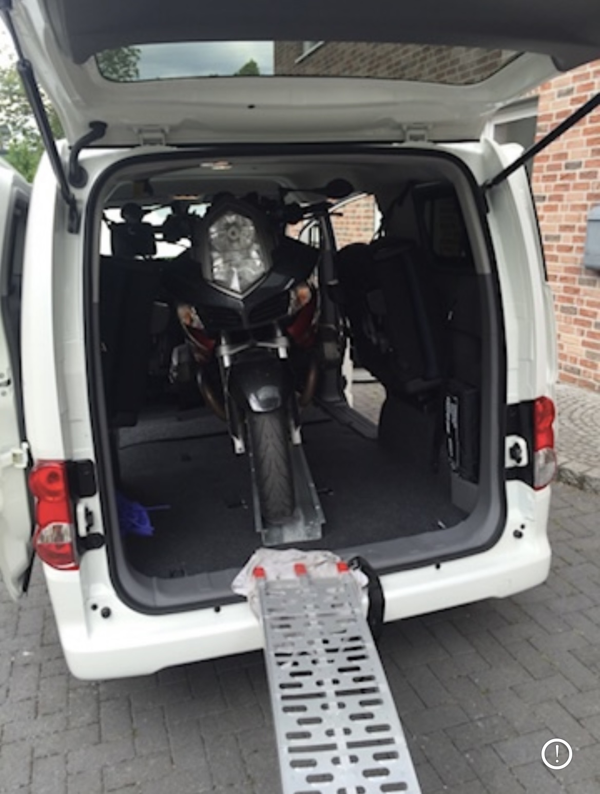

Preiswerte Option:
Kauf eines Nissan NV 200 Evalia. Gebraucht auch nicht teurer als ein guter Kofferanhänger. Ausbau der mittleren Sitzreihe. Motorradschiene reinlegen, die das Motorrad rückwärts halbwegs halten kann. Klappmatratze dazu legen. Motorrad einladen. Verzurren (Zurrpunkte vorhanden).
Etwas Fliegenschutzgitter und etwas Tape mitnehmen.
Nach Ankunft am Zielort Motorrad und Schiene ausladen. Matratze ausklappen. Fliegenschutz über Seitenfenster in Schiebetür festtapen. Schiebefenster öffnet nach innen.
Fertig!

So eine Rennsemmel mag da ja noch mit viel Angst und Krampf rein passen. Aber wie vielleicht aus meinem Avatar zu entnehmen ist möchte ich eine R1250GS transportieren, und die möchte ich nicht vorm Verladen in Einzelteile zerlegen!😂

Richtig,
Ne Gs passt ja nichtmal vernünftig in nen VW Bus....

Das ist eine R1200ST, der Scheinwerfer baut schon recht hoch.
Scheibe ab, Spiegel ab und vorne mit einem Spanngurt den Federweg minimieren, dann passt das auch mit einer GS. GSA weiß ich allerdings nicht...

Wie bitte kann man ein Motorrad rückwärts alleine in das Auto bekommen?
