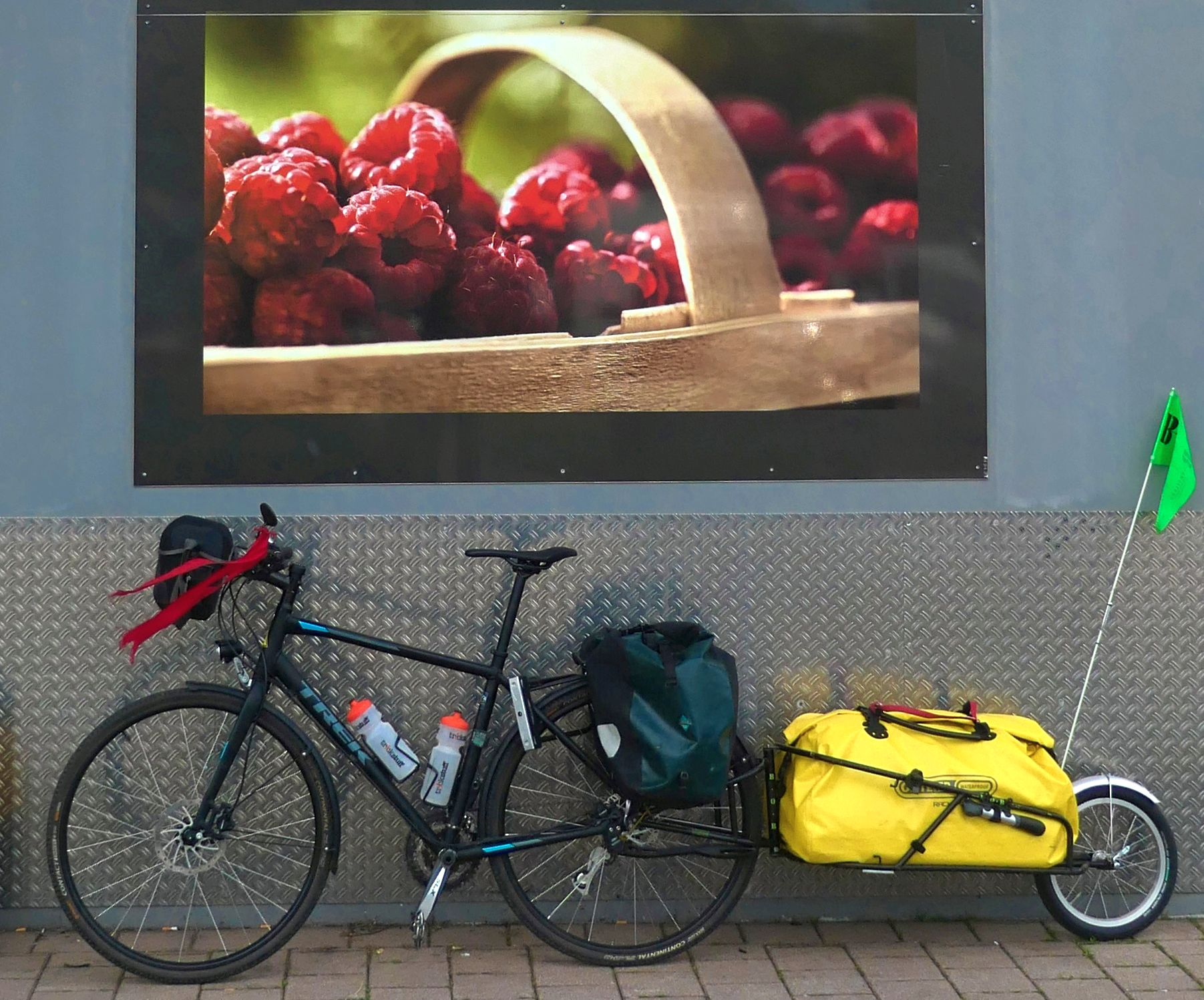

Bitte um Nachsicht. Klar, es geht um einen Anhänger fürs Motorrad, jedoch ist die Sache mit dem Fahrrad zumindest artverwandt, das Reisen damit durchaus vergleichbar.
Das Problem mit dem Abstellen kenne ich von einer Fahrradtour, Freiburg, Riga, Stockholm, Göteborg, DK, Freiburg.
Da hatte ich den BOB-YAK Anhänger am Rad. Der ist im beladenen Zustand nirgendwo vernünftig abstellbar.
Bei dem BOB kam ich noch darauf, den unbeladenen Anhänger umzudrehen und ihn als Campingtisch zu nutzen.
So sah das Gespann aus:
