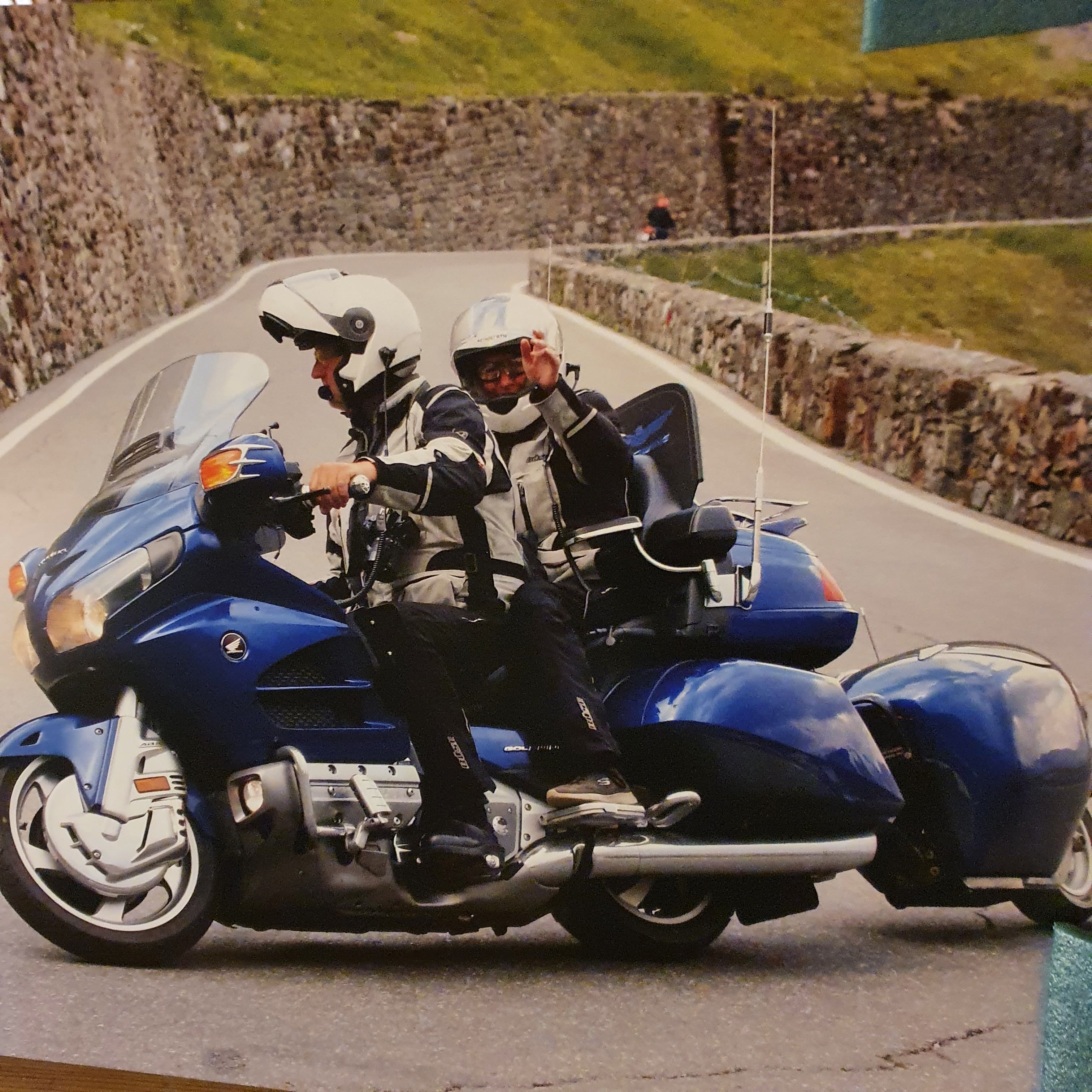

Für Goldwings gibt’s die Hänger serienmäßig. Ich hab noch nie eine polnische Goldwing ohne Hänger gesehen 😝 Und natürlich pfeifen die auf die 60er Beschränkung. Sehr interessant die Deichsel, die für‘s Motorrad natürlich auch in der Längsrichtung rotieren kann.

Goldwing wäre jetzt auch mein Tipp gewesen. Zumindest als Ideengeber. Die machen das ja nicht erst seit gestern und und USA funktioniert das ja auch. Also kann man dort sicherlich Ideen abkupfern.
Ich weiß, wir fahren auch Goldwing u.a. auch mit Einradhänger (unser Ei). Aber auf der Weltreise wird es die GS, wie jetzt auch in 4 Tagen (jetzt noch ohne Hänger😅).

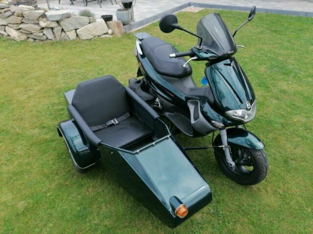

ich habe meine 1100 gs am samstag verkauft und fahre jetzt ein kleines gespann................
