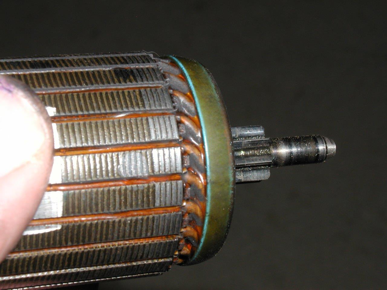

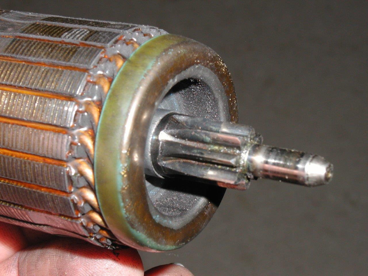

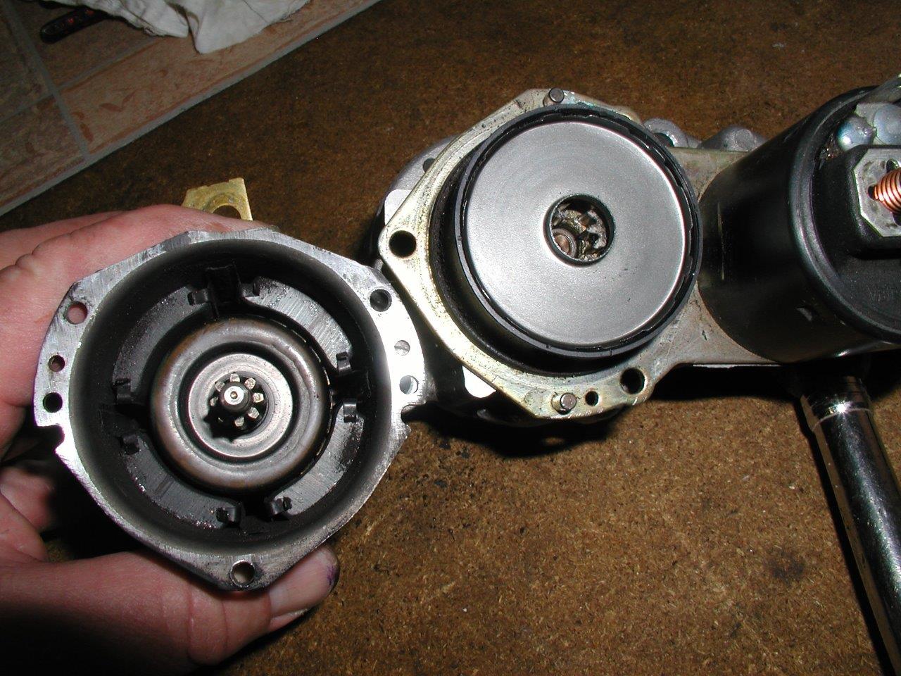

hi,
evtl. kurzgeschlossene rotorwicklungen an der seite vom planetengetriebe, weil sich das dortige abtrennungsblech gelockert hat.
die isolierung der kupferwicklung wird vom blech abgeschliffen und beim starten verschweißen sich blech u. wicklung.
sieht man beim abnehmen des feldgehäuses plus rotor sofort.
einfach mal checken!
grüße vom elfer-schwob

Anlasser mal gecheckt,
Der Rotor ist zum Getriebetrennblech geschützt, die Wicklungen bekommen keinen Kontakt mehr.
Was also zieht den Strom ?
