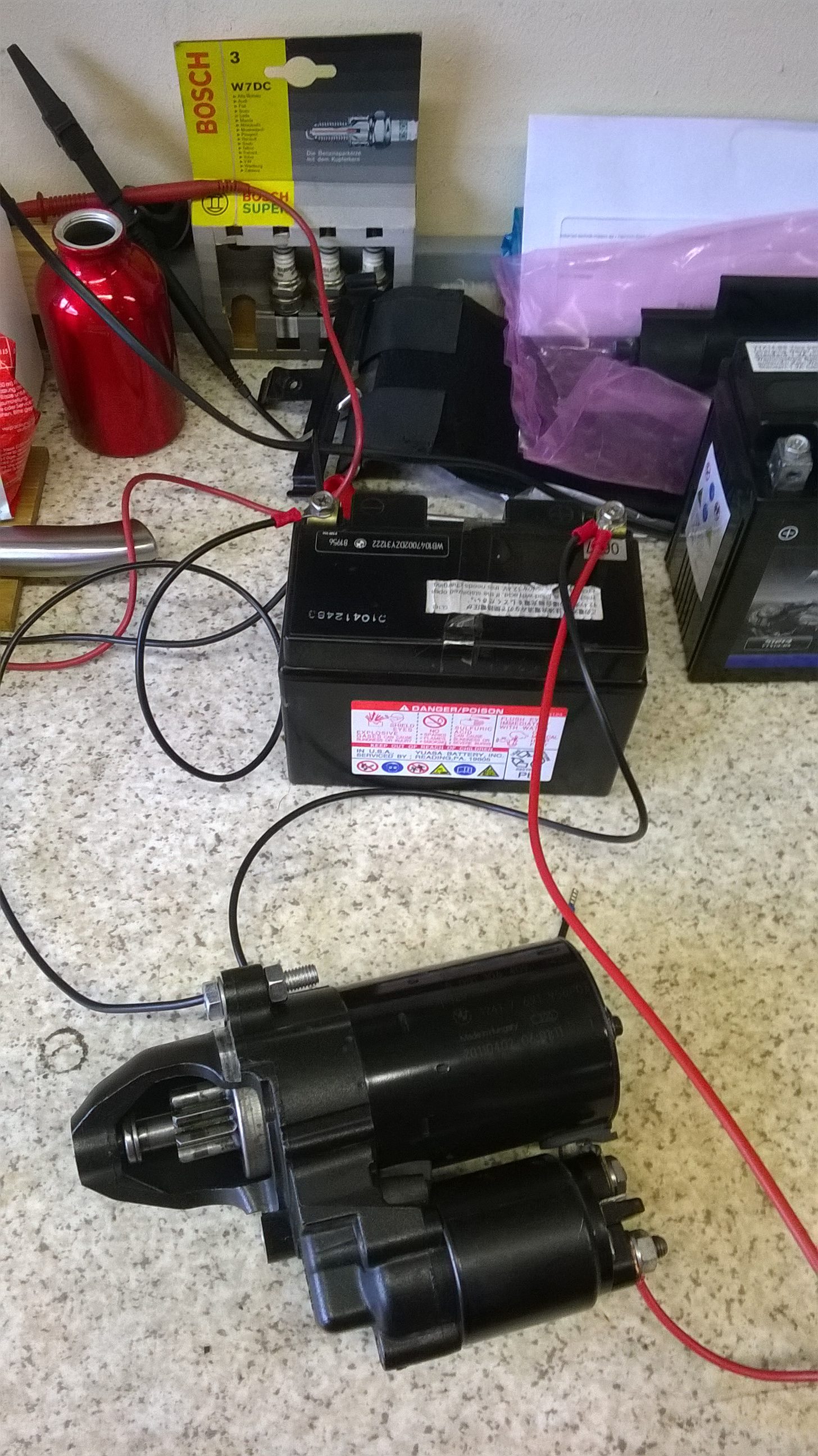

Nachdem ich gestern einen Versuchsaufbau mit dem vermeintlich defekten Anlasser und einem überholten Anlasser gemacht habe, kann ich sagen das es an der Batterie lag. Ich hab die von meinem Bruder seiner GSA ausgebaut und mal einen Versuchsaufbau gemacht.
Ärgerlich ist nur wenn die Batterie (auch eine neue) einfach so einen Tod sterben kann.
Das Problem wurde gelöst und ich möchte mich hier noch für die hilfreichen Antworten bedanken :jubel:
