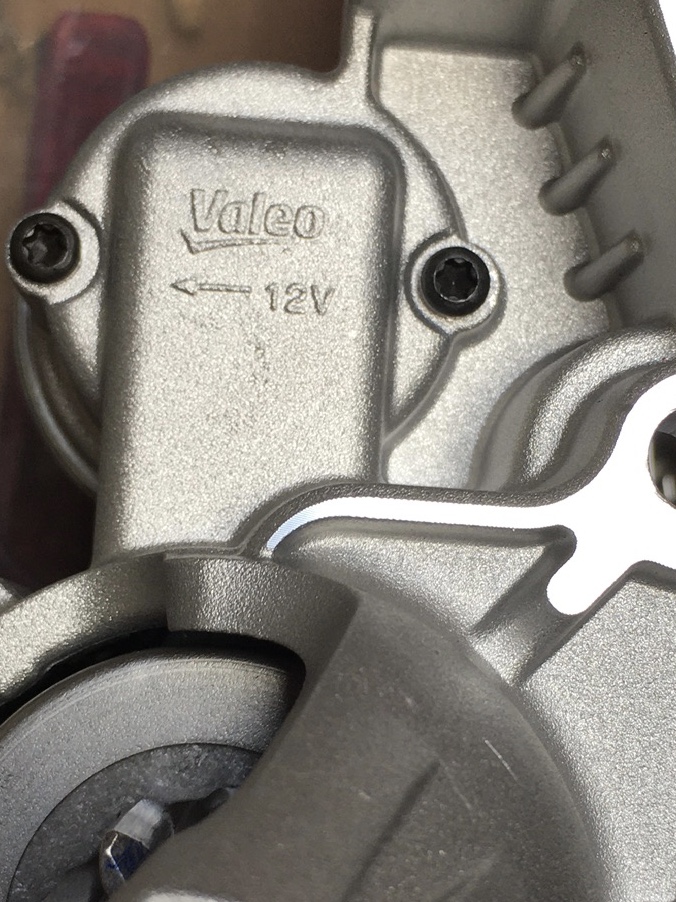

Die Frage ist, von welcher Seite man das offiziell beschreibt.
Von Vorne oder von hinten am Starter gesehen
Ich gehe davon aus das Bild ist selberklärend, wie schon in Beitrag #10 beschrieben.
Und in dem dort angegebenen Link steht unter Drehrichtung auch links.
Nicht die Leser hier verunsichern...:smile:
War von mir eine ernst gemeinte Frage.
Weil ich es gewohnt bin, das die Angaben immer in Fahrtrichtung gemacht werden, darum hat mich das gerade verunsichert.

Kein Problem. Ich gebe dir Recht in den allermeisten Fällen ist die Bezugsrichtung in Fahrtrichtung gesehen. Hier ist das einer der seltenen Fälle wo es anders ist. Spätestens als ich beide Anlassser optisch verglichen habe und den Pfeil auf dem alten Anlasser gesehen habe war jeder Zweifel ausgeschlossen.

Auf den Etiketten der originalen Valeos für die 4Vs zeigt zusätzlich ein schwarzer Pfeil nach oben, wenn die Schrift in Leserichtung liegt. Ritzel iegt dann links, Motorgehäuse rechts.
Der Pfeil gibt die Drehrichtung an, also linksrum.
Diese Markierung ist auch auf den meisten Bildern erkennbar, sofern man was Gebrauchtes im Inetz kaufen möchte.
