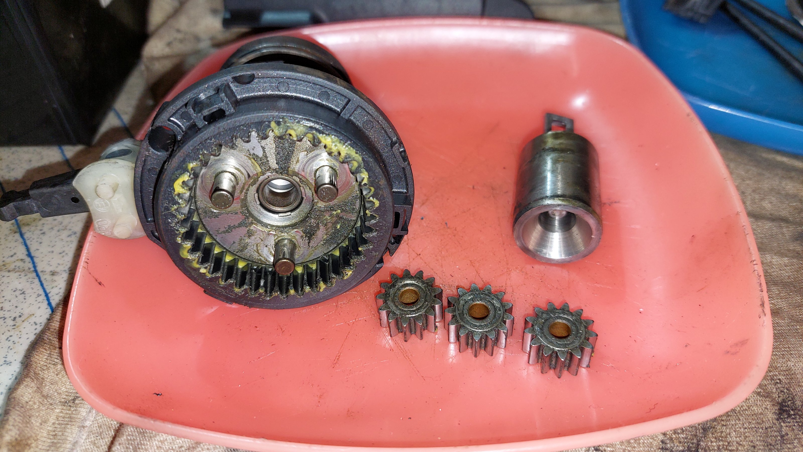

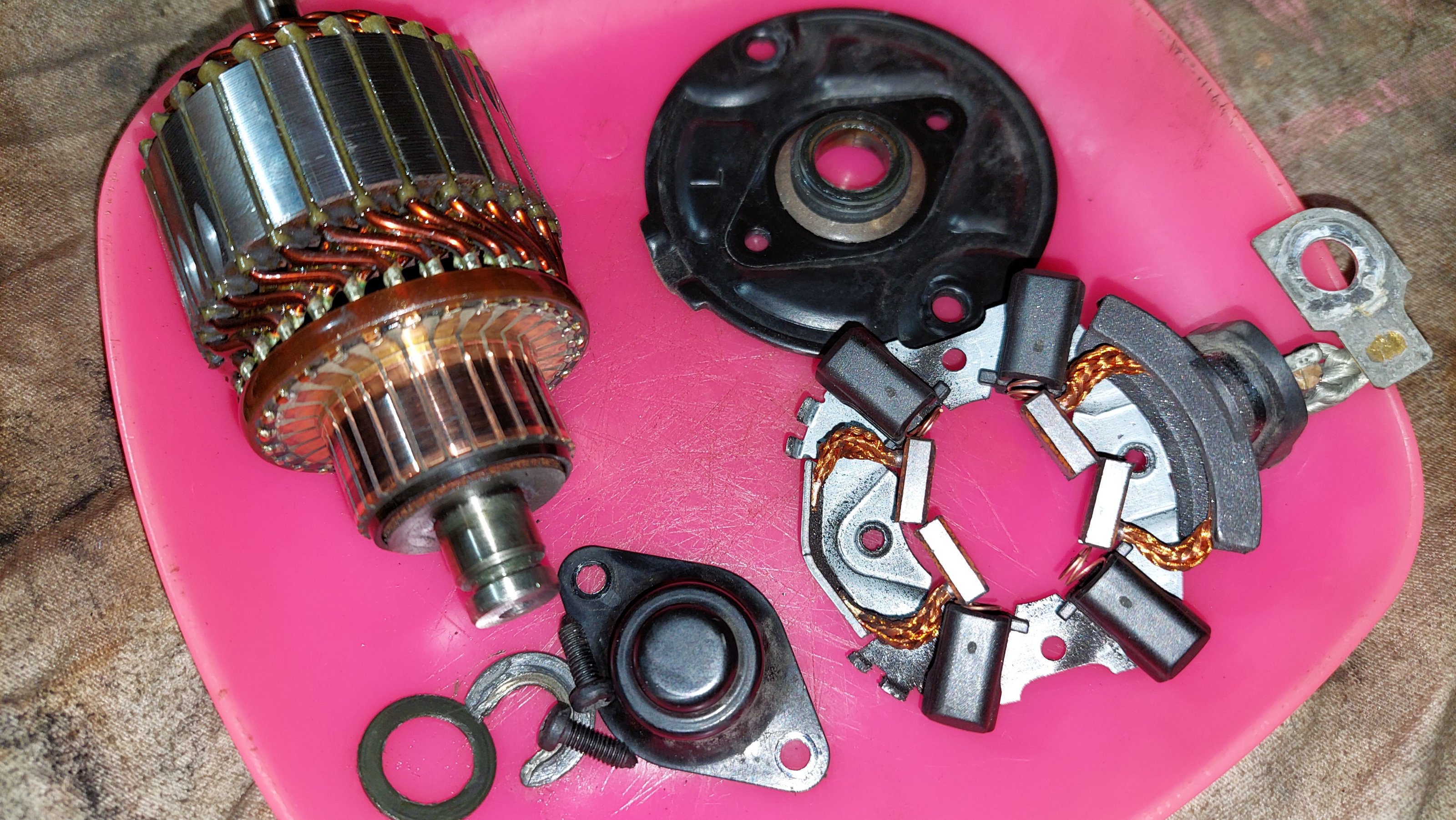

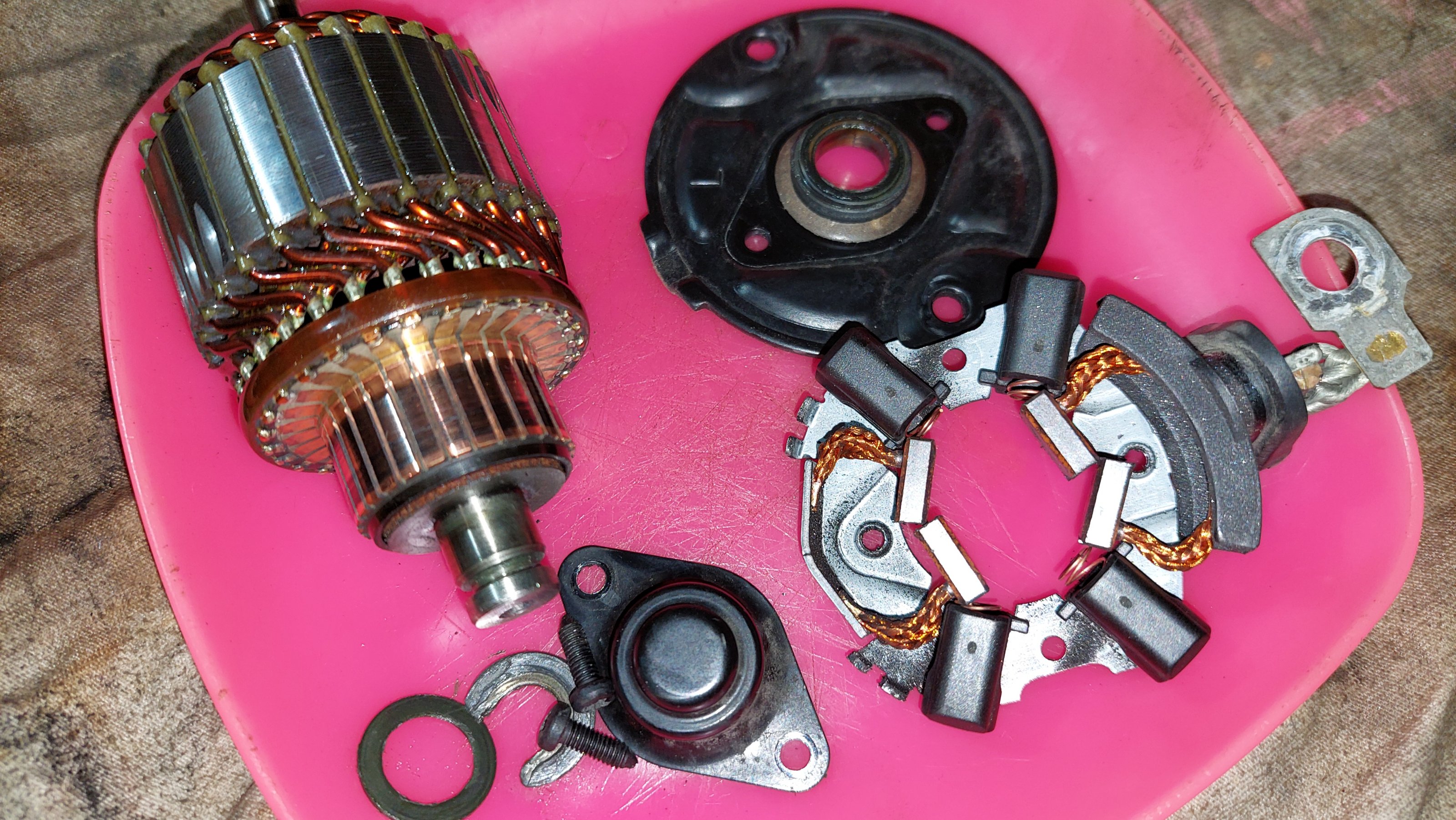

Mein Anlasser hat die letzte Saison manchmal Geräusche gemacht, also habe ich ihn heute ausgebaut und zerlegt, siehe Bilder!
Mit Fett haben die echt gepart, das Hohlrad und der Einrückhebel sind aus Kunststoff!

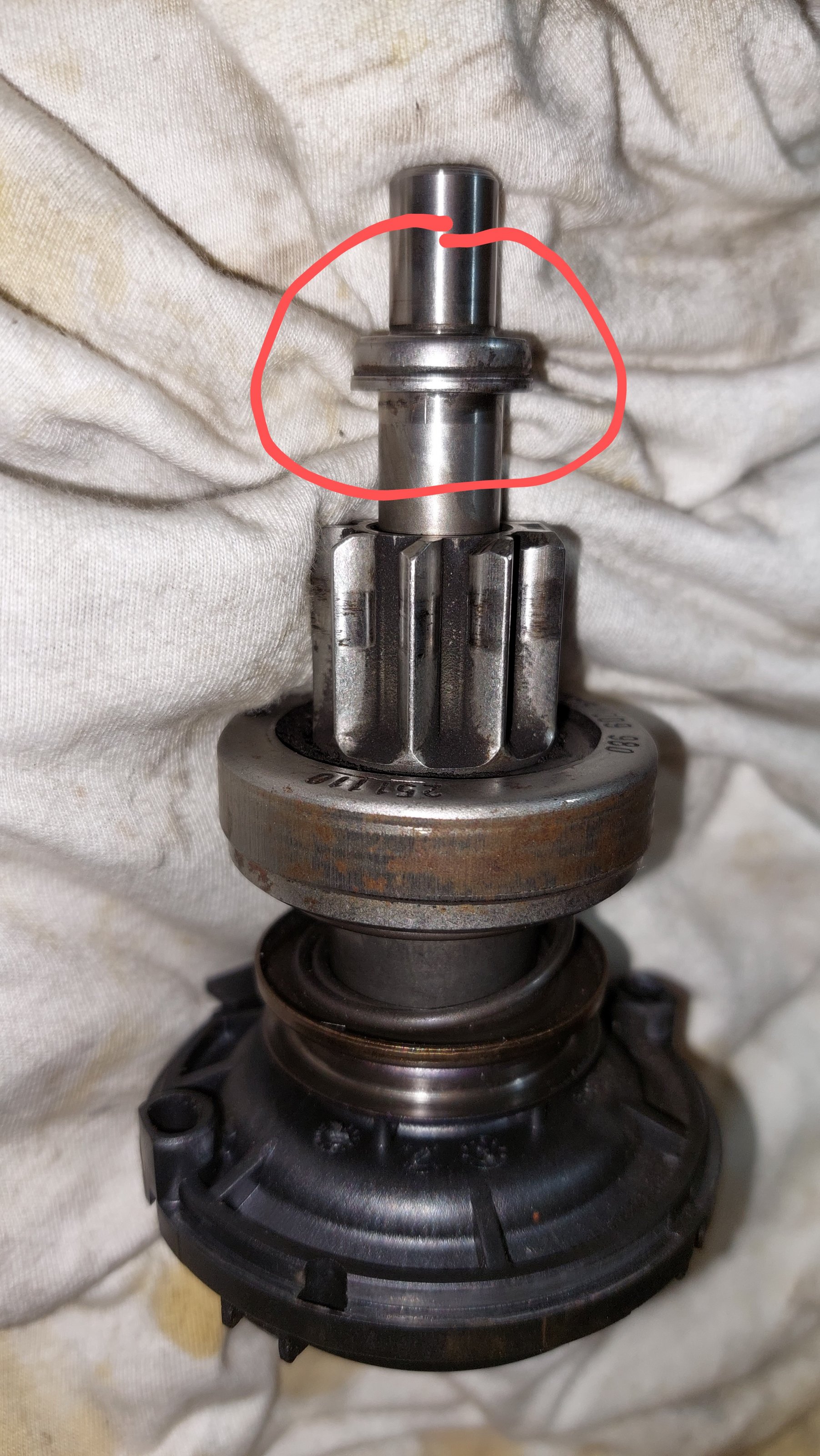

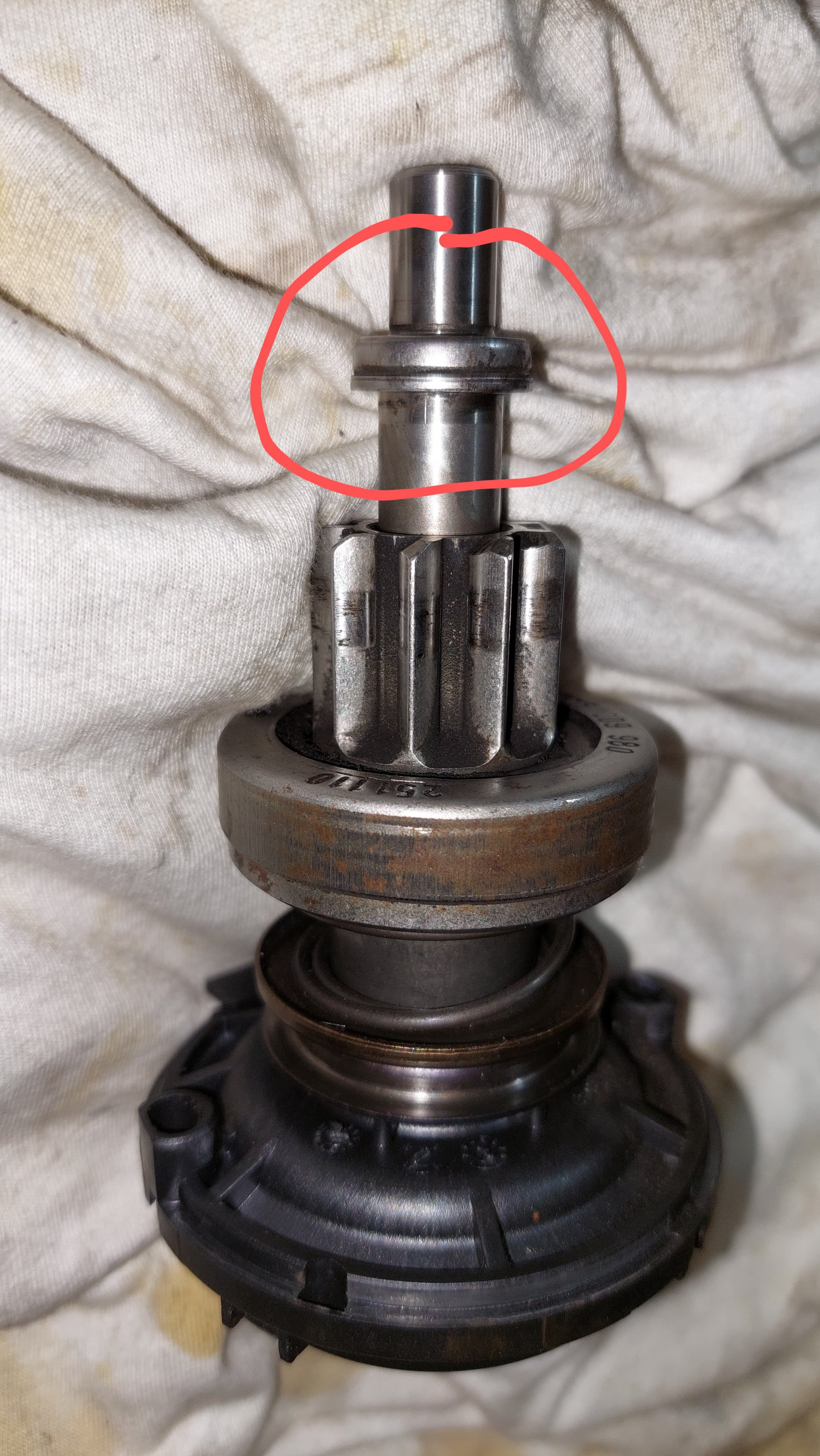

Auf dem einen Bild habe ich den Stop vom Starterritzel rot markiert, um alles sauber zumachen und neu zu fetten muss der runter!
Hat jemand eine Idee, wie man den heil runterbekommt? Ich will den nicht kaputt machen!

Mach kein Fett da hin wo keins war. Das
ist absicht weil das Fett sich sonst mit
Kupplungsstaub vermischt und dann
haengt der Anlasser.

Im Planetengetriebe und im Ausrückmechanismus ist Fett!
Ich will es reinigen und etwas fetten!

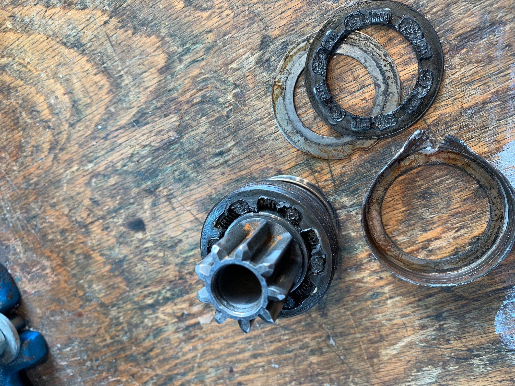

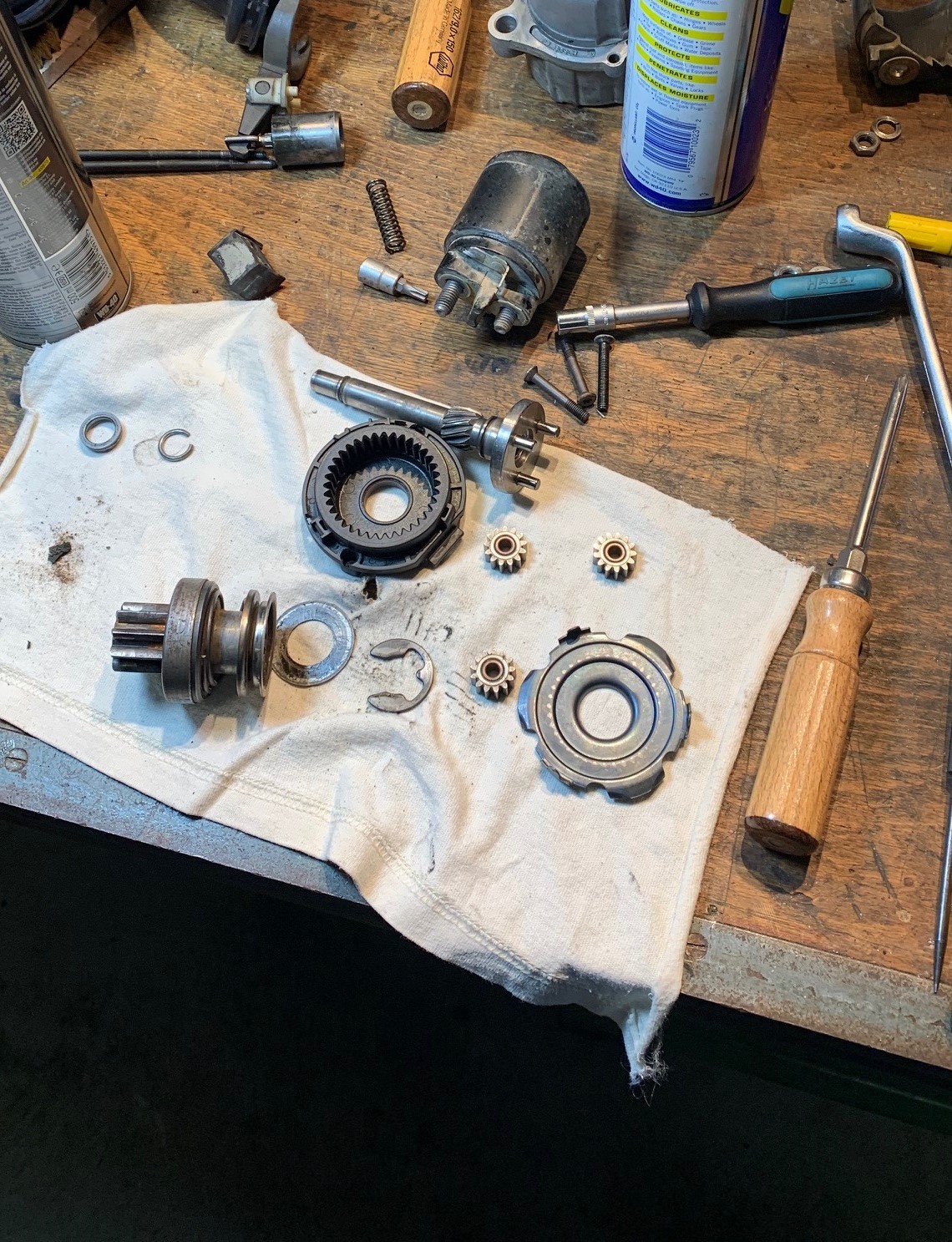

Oben links in der Ecke liegt der Ring, der raus muss. Wenn ich mich richtig erinnere, dann kann man die Hülse verschieben und mit einem Haken den Federring rausfriemeln. Vielleicht hilft es, das war allerdings HP2 Anlasser mir Problemen im Freilauf

Super, danke dir! Ich denke, so komme ich weiter!

So, das hat sich gelohnt! Der Anlasser dreht freier und klingt ganz anders!

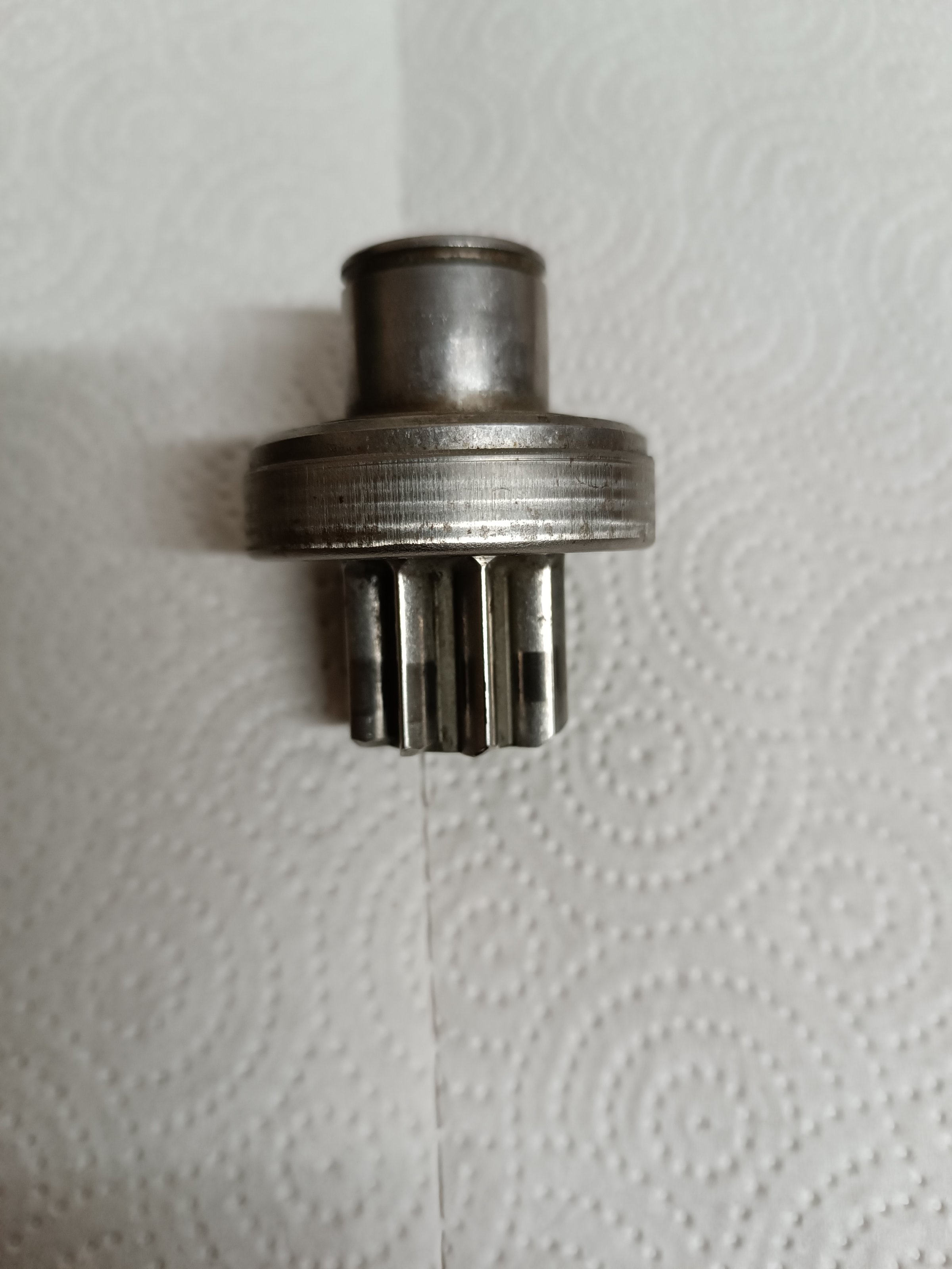

habe meinen Starter gerade auch auseinander.
Kann ich das Ritzel mit Freilauf auch noch zerlegen?
Hört sich etwas kratzig an.

...an der Stelle ist Schluß. Geht leider nicht ohne Zerstörung.
Bei mir waren die Rollen verklebt, weshalb das Ritzel nicht mehr die Kraft vom Anlassermotor übertrug
