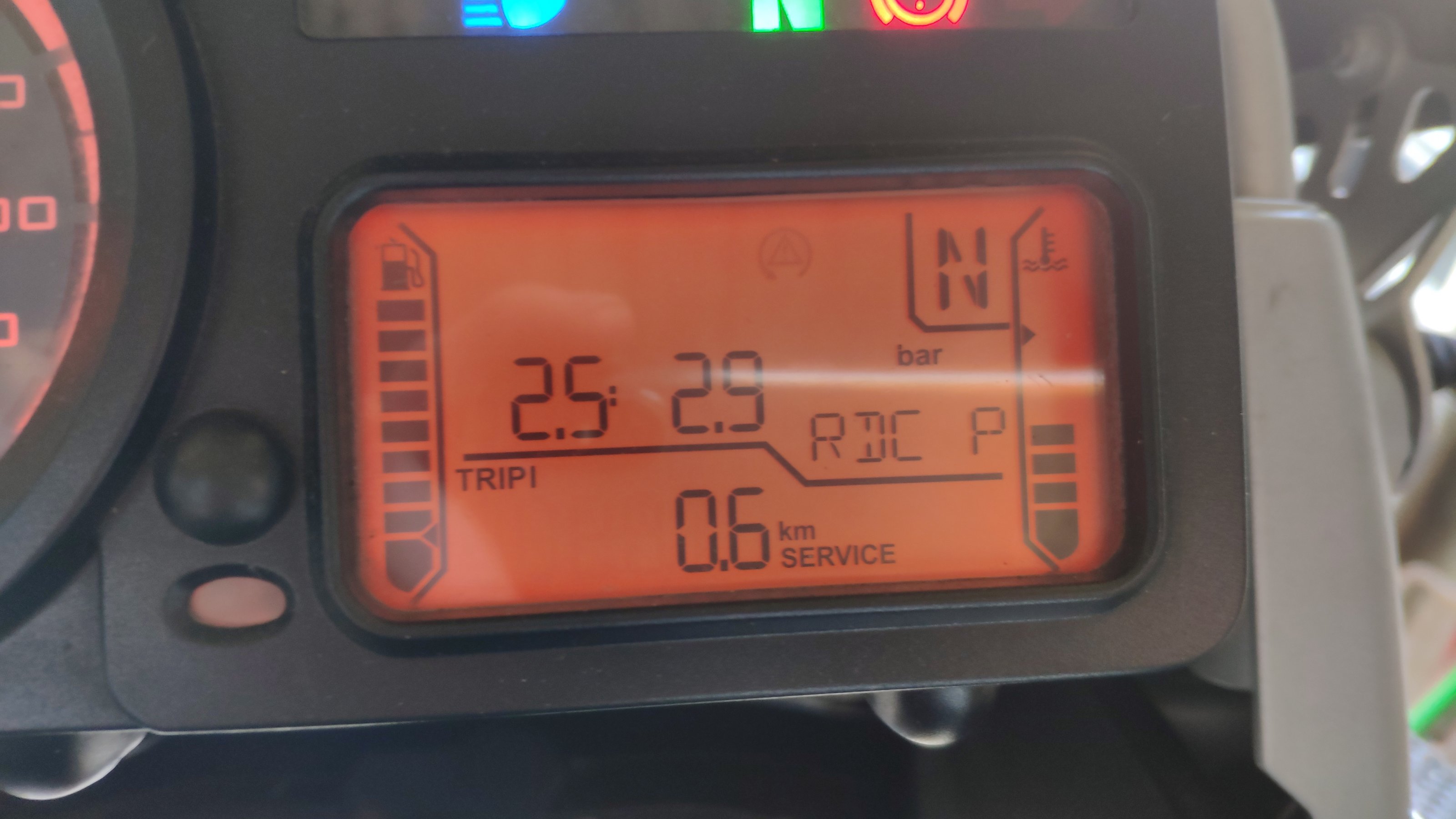

UPDATE:
Ich habe eben den vorderen Sensor gemacht. Da hat die Knopfzelle noch 1,7V.
Neue Knopfzelle eingelötet und aufgeweckt. Die Q hat den Sensor erkannt.
Derzeitiges Fazit.
Das Steuergerät funktioniert also. Der "Wecker" auch. Muss ich mir wohl den hinteren nochmal zur Brust nehmen. Komischerweise hatte da die alte Knopfzelle 3,06V.
