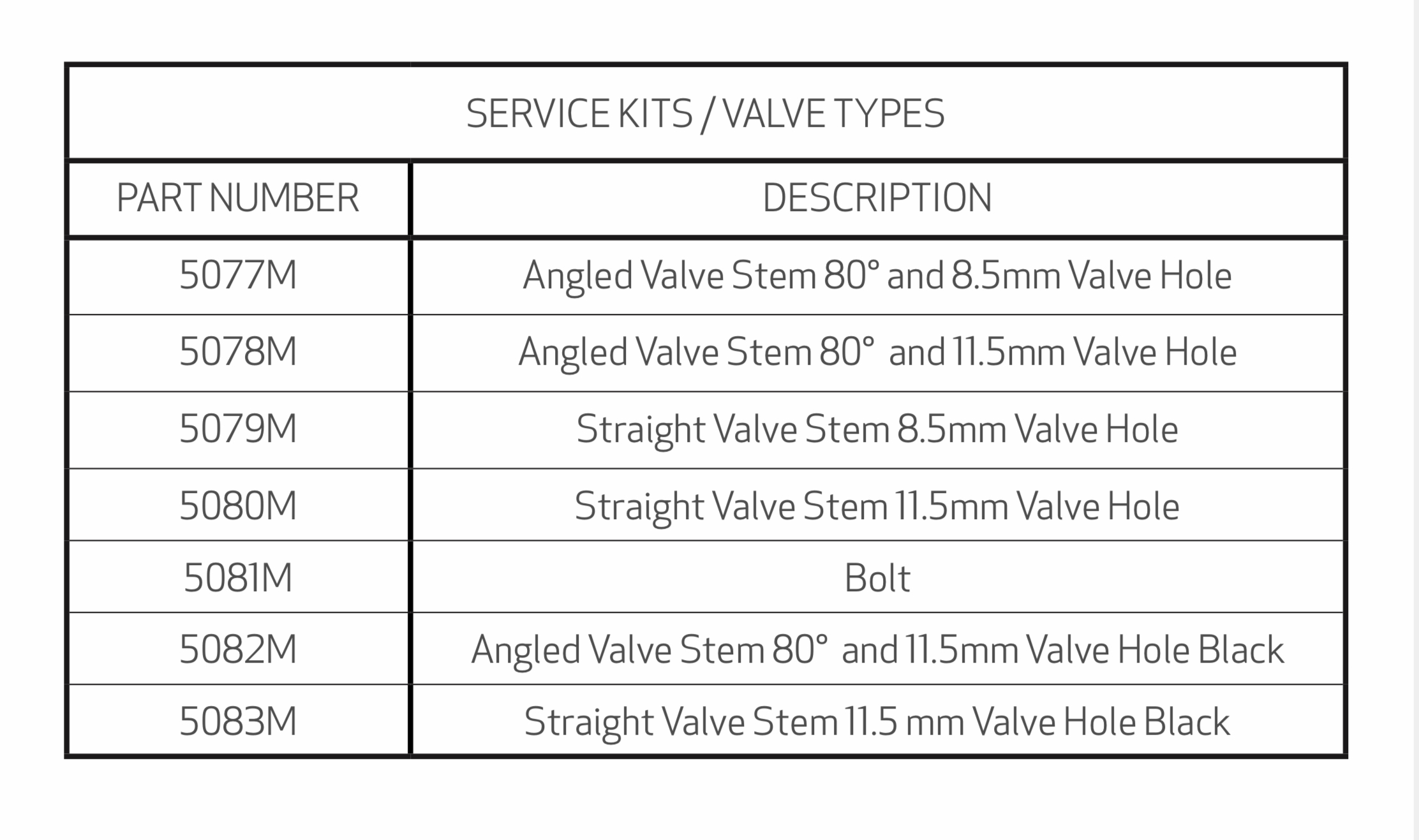

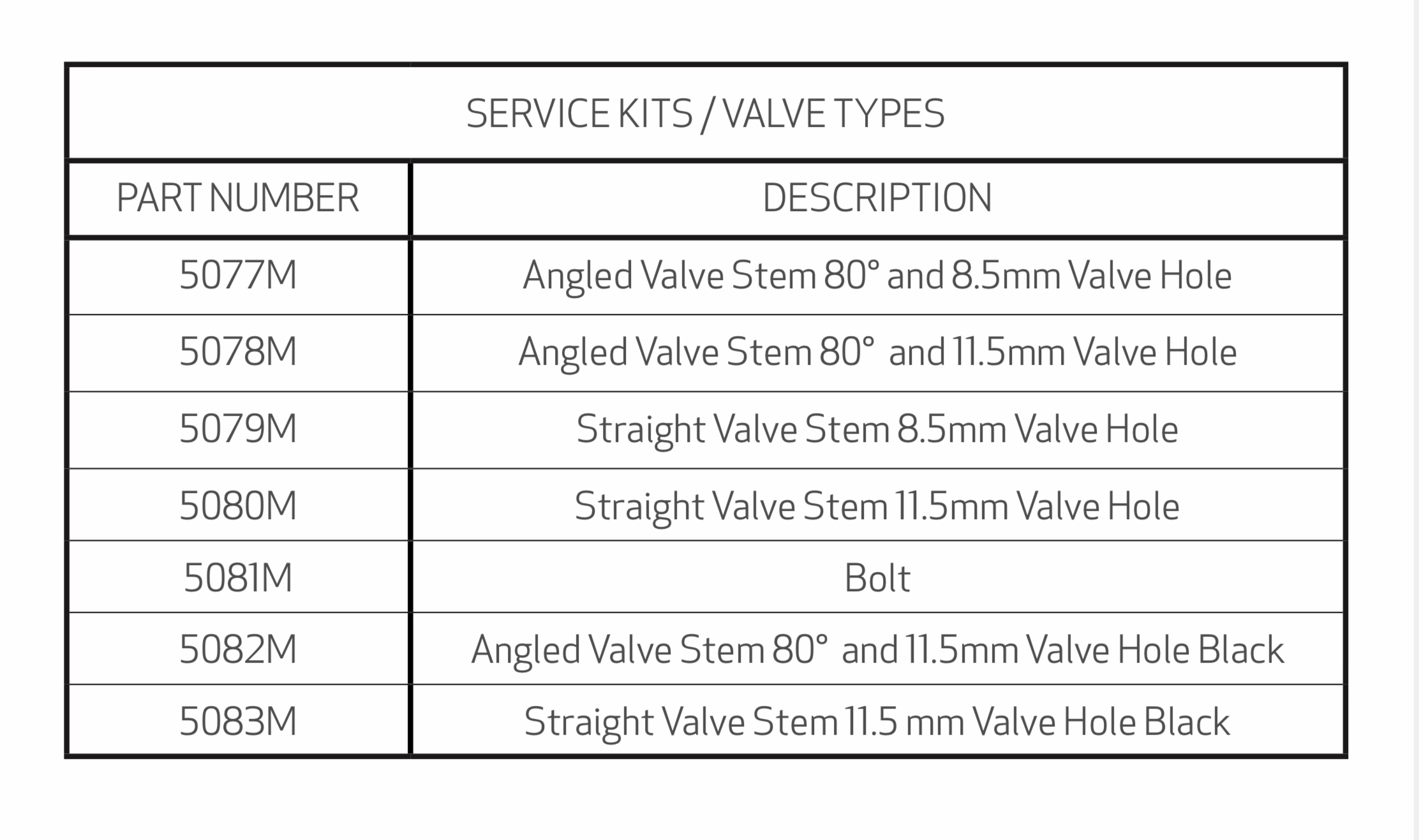

Ich habe schwarze Kreuzspeichenräder.
Welches Schrader Ventil-Kit ist geeignet?
