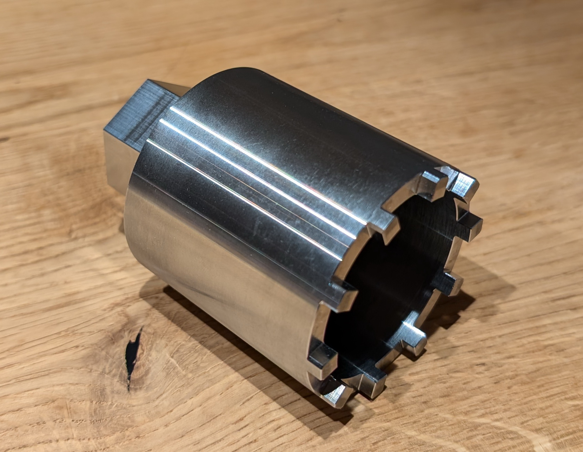

Hallo ich hatte mal eine Nuss aber irgendwie ist die Verschwunden, verliehen sonstwas?
Hat jemand für mich die Nuss / Zapfenschlüssel mit 10 Zapfen für die 12 er Leihweise oder zu kaufen?

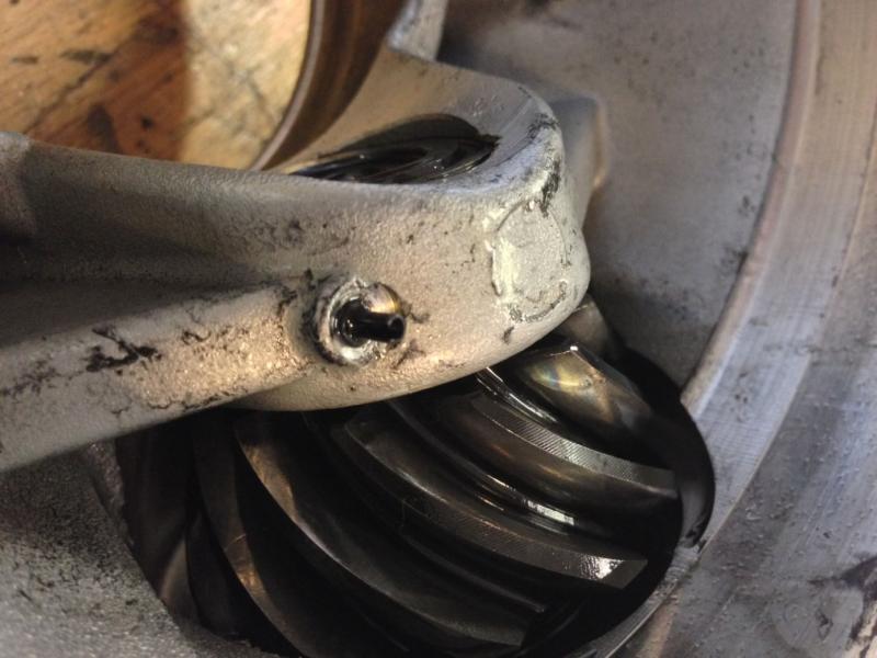

Fehlerbeschreibung:
Ich hatte beim Fahren immer ein leichtes surren/summen gespürt an der Hinterachse in den Kurven nur wenn ich die Kupplung zog war es mal weg und mal da. Dies passierte auch bei unterschiedlichen Geschwindigkeiten, was sehr nervig war. Es verschlimmerte sich so bald ich zu zweit unterwegs war.
Ich versuchte Infos zu bekommen im Netz aber leider kein Erfolg, somit blieb mir der Weg zum Freundlichen nicht erspart. Um Kosten zu sparen brachte ich das Winkelgetriebe schon im ausgebauten Zustand in Werkstadt. Diagnose war vermutet auf ein Lagerschaden an der Antriebswelle. Der Auftrag war schnell geschrieben und ich ging nicht ganz Glücklich Heim da die Reparatur ca.700,-€ Kosten sollt. Nach 2 Stunden bekam ich einen Anruf vom Freundlichem mit der Bitte das Getriebe wieder ab zu holen da es Bauartbedingt irreparabel sei.
Hier der Grund für diese Aussage:
Verstiftetes Nadellager im Wert von 25,43€ (2 Stifte zum Halten des Lagerringes)
Bei den meisten wird dieses Lager wahrscheinlich nicht beschädigt sein. Schadensursache kann auch ein defektes Kreuzgelenk vom Kardan sein.
Ich wollte das gar nicht glauben dass man 1500-2300€ für ein neues Getriebe ausgeben muss wegen 2 Carbonstiften mit einem Wert von 0,05€ hat. (Ganz schlaue Leute bei BMW).

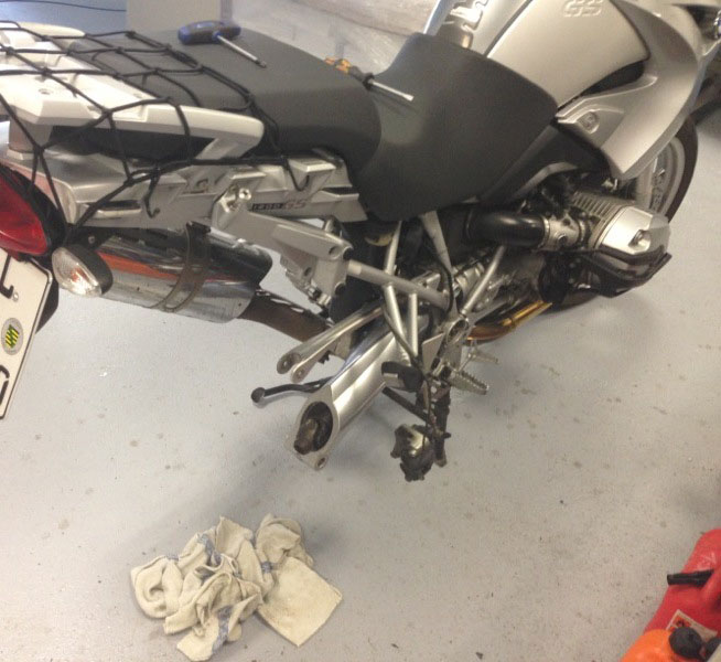

1. Ausbau des Getriebes wie im Reparaturbuch beschrieben.
So getan und das Getriebe ist draußen.

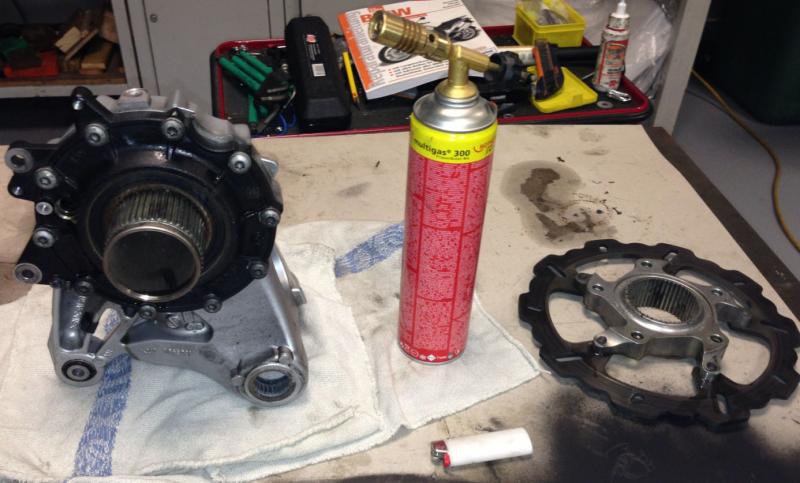

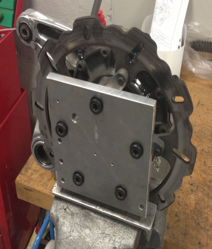

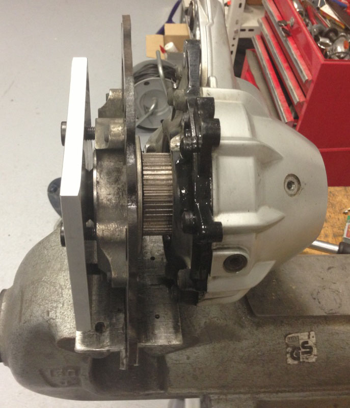

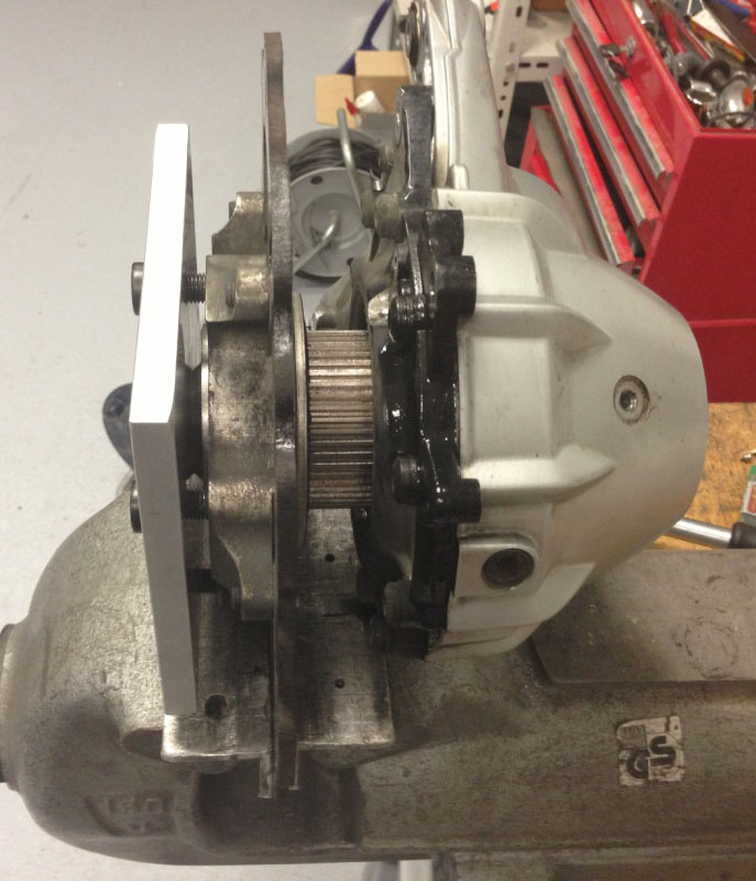

3. Nun muss als erstes der Radträger runter das geht auf 2 Arten. Die grobe Version ist es den Träger mit einem Abzieher von der Achse ziehen dabei kann dieser auch beschädigt werden wenn man Verkantet. Die leichtere und bessere Methode ist erwärmen des Radträgers bis er von der Achse leicht ab zu nehmen ist, hier ist auf die richtige Temperatur zu achten (100°C).
Vorher natürlich den Sicherungsring entfernen.
Anhang anzeigen 113643 Anhang anzeigen 113644
Hier der Harte Weg, dabei rollt die eine oder andere Schweißperle ……
Und hier der einfache Weg mit dem Brenner, dabei ist nur auf „HANDSCHUHE“ zu achten.
Man sollte dem Träger etwas Zeit lassen um sich gleichmäßig zu erwärmen.

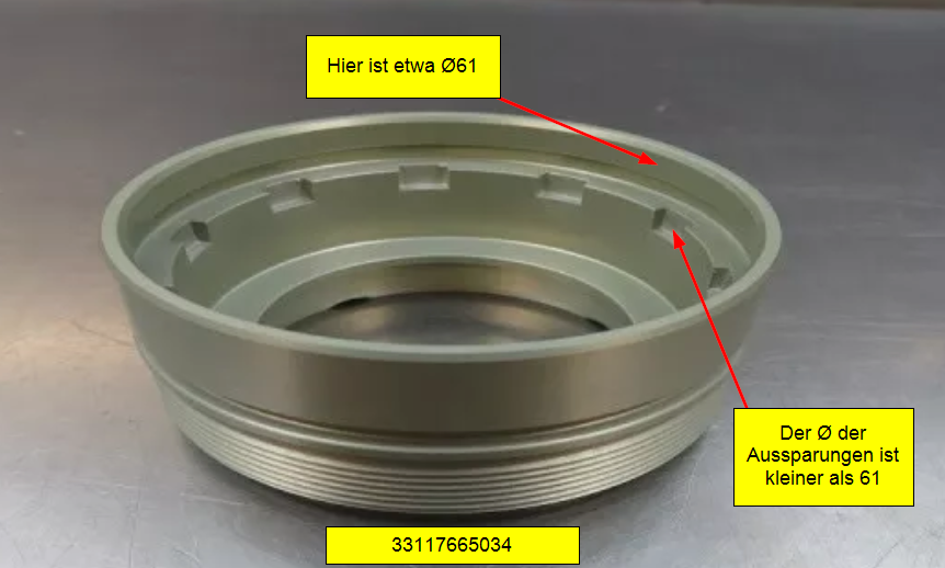

Zur Info: Ich hab das Teil anfertigen lassen - aber es passt nicht.
Der Durchmesser 61 ist zwar hinten passend, aber für die Zapfen ist er zu groß, da die Aussparungen (Gegenstücke der Zapfen) nach innen versetzt sind:
Meine GS ist zwar von 05/2012, aber es sind die gleichen Teile verbaut.

ja dann musst du die Zapfen auf das innere Mass ( kleiner als die 61 mm) abdrehen lassen.
Die guten Werkzeuge haben innen auf dem Eingangswellenstück noch eine Führung, so dass die Nuss auch beim Öffnen und Zudrehen der Mutter achsengerecht geführt ist. So gefertigt kippt die Nuss unter dem großen Drehmoment leicht raus und dann sind die Zapfen beschädigt oder schlimmstenfalls rund..
Das größere Problem für den Bastler sind die Hohlspannstifte aus dem kleinen Eingangswellenlager rauszubringen.
