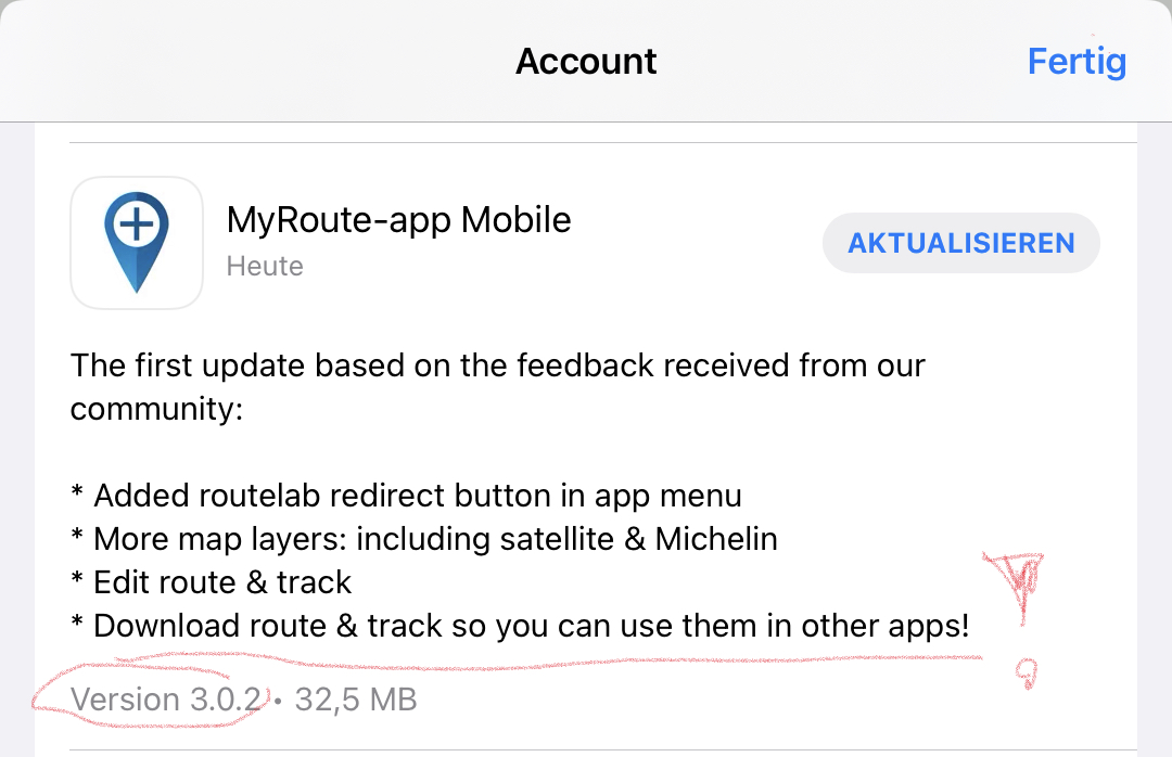

die hier beschriebene Möglichkeit eine Route elegant inbeliebiges Formatzu wandeln, zu exportieren und direkt an BMW connected app zu übergeben wurde mit publishen der neuen, schicken Version (3.0.1) gekillt…
U.a. auch ich haben dann beim Support Tickets geöffnet und innerhalb eines halben Tages wurde die SW verbessert und als Version 3.0.2 gepublished
Nach Verfügbarkeit im entsprechenden Store und update der app sollte alles wieder gehen - dann werde ich, wenn mir niemand zuvorgekommt 😉, eine aktualisierte Anleitung hier einstellen.

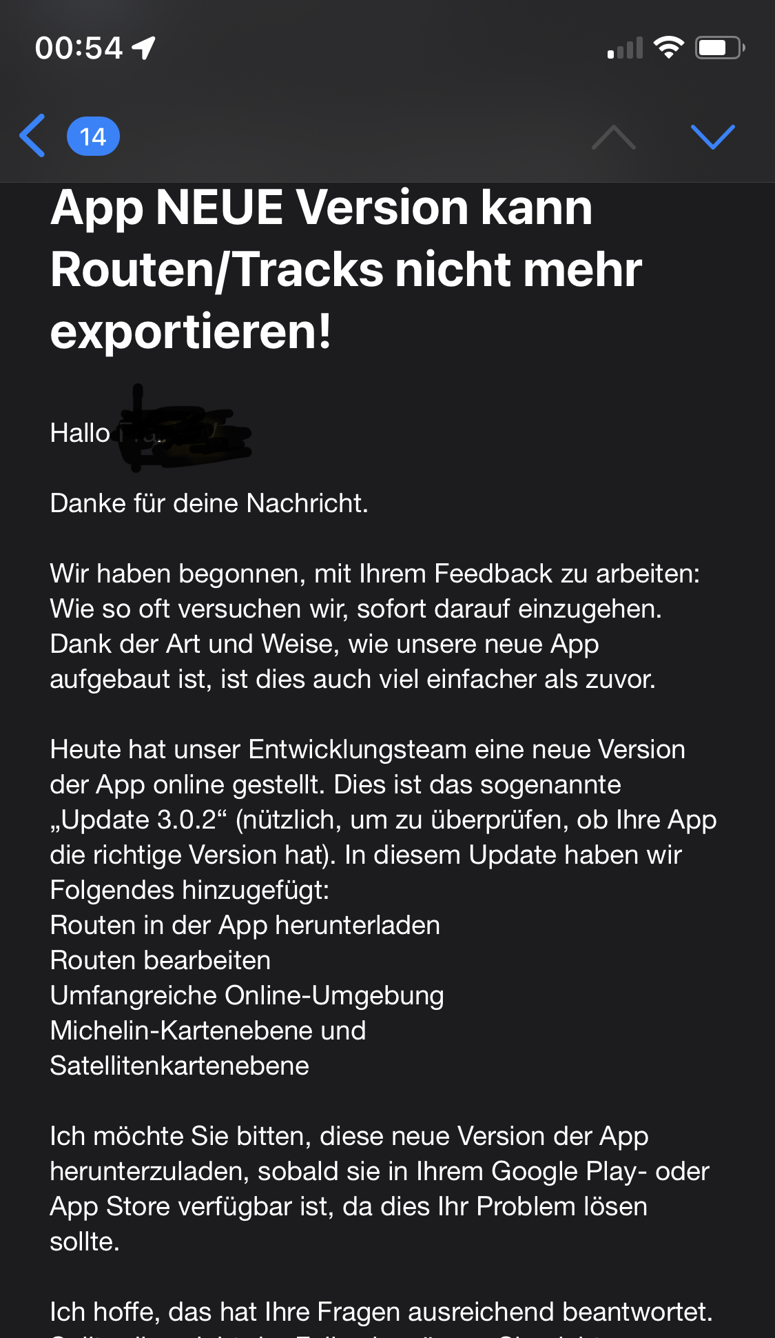

OK, Frage hat sich erledigt:
Wichtige Nachricht MRA Mobile
Wir haben begonnen, mit eurem Feedback zu arbeiten: Wie oft versuchen wir es sofort anzusprechen. Dank der Art und Weise, wie unsere neue App aufgebaut wird, ist dies auch um einiges einfacher als vorher.
Heute hat unser Entwicklungsteam eine neue Version der App online gestellt. Das ist das sogenannte 'Update 3.0.2' (nützlich, um zu überprüfen, ob deine App die richtige Version hat). In diesem Update haben wir Folgendes hinzugefügt:

Wir möchten Sie bitten, diese neue Version der App herunterzuladen, sobald sie in Ihrem Google Play oder App Store verfügbar ist, da dies Ihr Problem lösen sollte."

@pogibonsi Wer lesen kann ist klar im Vorteil :wink: - genau deswegen hatte ich doch den screenshot der mail hie reingestellt, weil da alles steht - auf 3.0.2. updaten SOWIE es in den entsprechenden App-Stores verfügbar ist. :wink:
Und dann testen / checken und hier berichten 👍

Good news - UPDATE - das versprochene / angekündigte update der app (Ver. 3.0.2.) ist jetzt auch im Apple / iOS App-store verfügbar! Und hat offenbar genau die Funktionalität wieder, die mit 3.0.1. verschwunden war und uns bemängelt wurde.
Sowas hab ich noch nie (!!!) erlebt - Kritik geäußert, am selben Tag Reaktion und Versprechen auf neue Version, am nächsten Tag verfügbar. Das soll denen mal einer nachmachen.

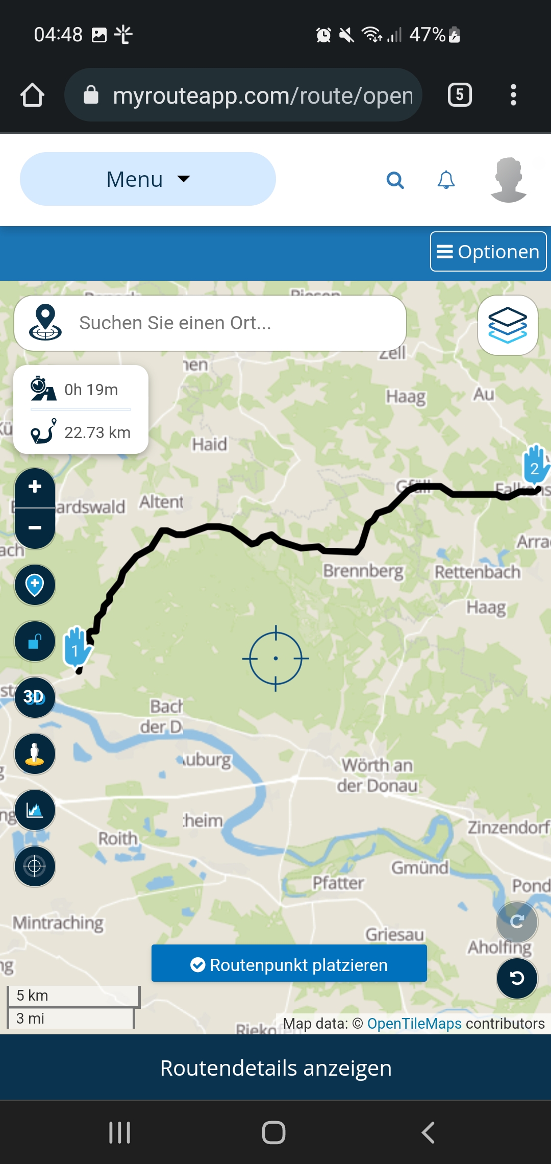

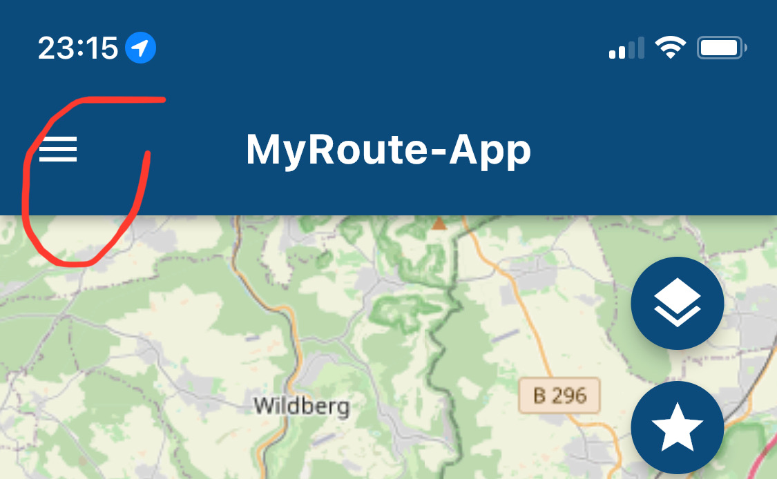

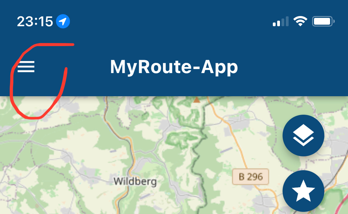

ANLEITUNG - Route und/oder Track von MRA Mobile-App in eine Navi-App übergeben; z.B. BMW Connected app:
(Ver. 3.0.2. - mit iOS - iPhone/iPad)

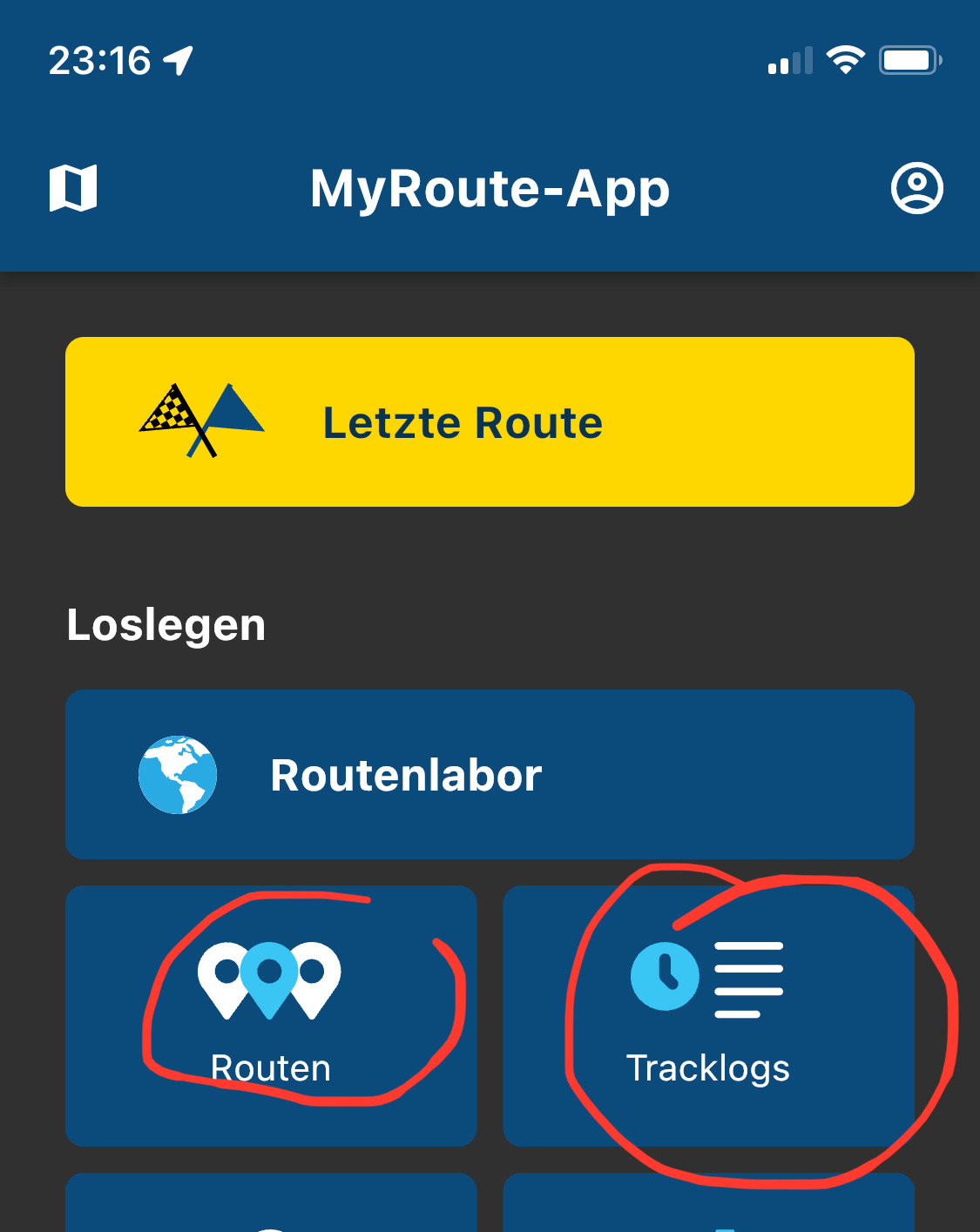

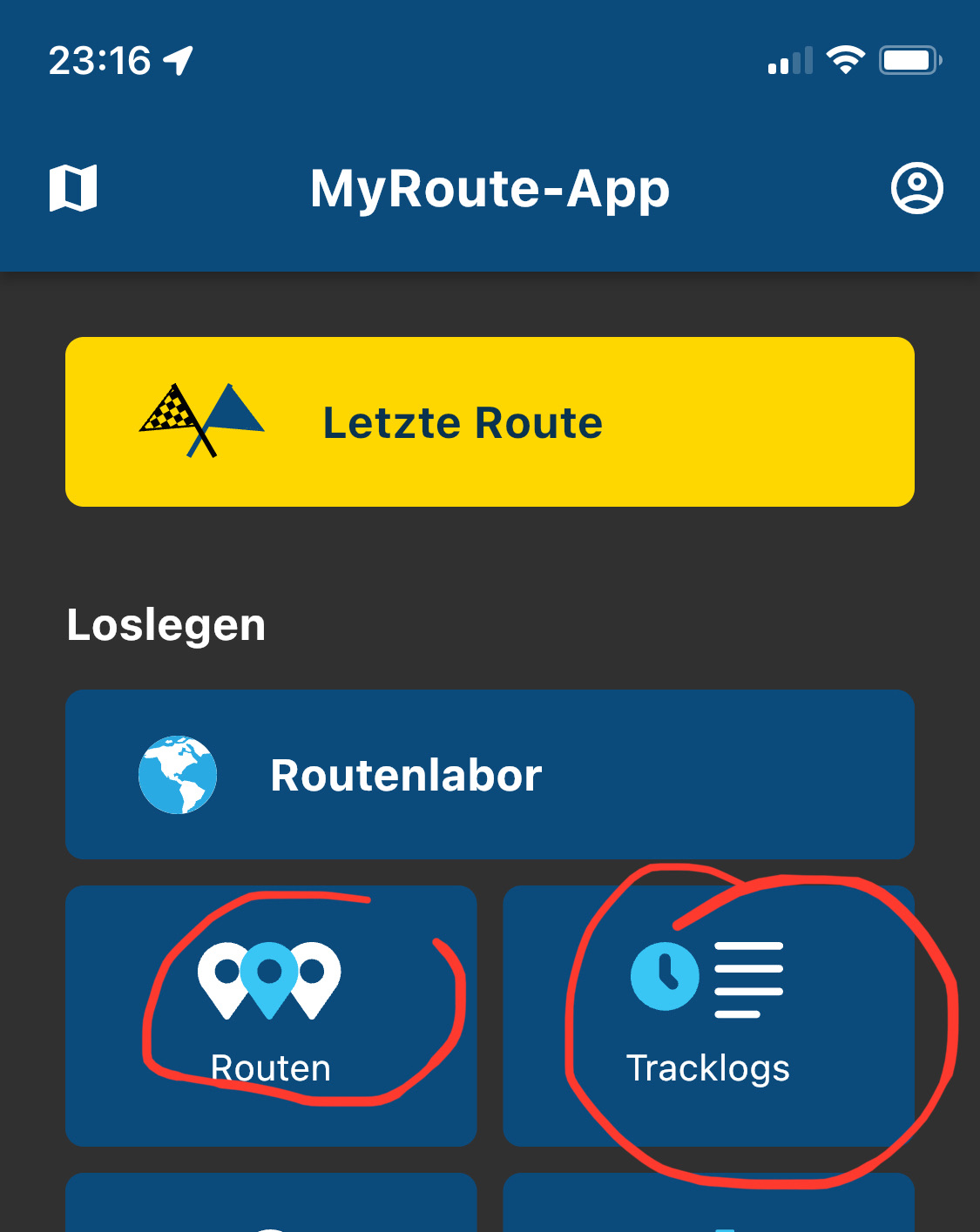

In der MyRoute Mobile App oben links Menu wählen:
entweder ROUTE oder TRACK auswählen - geht beides gleich, hier am Beispiel ROUTE:

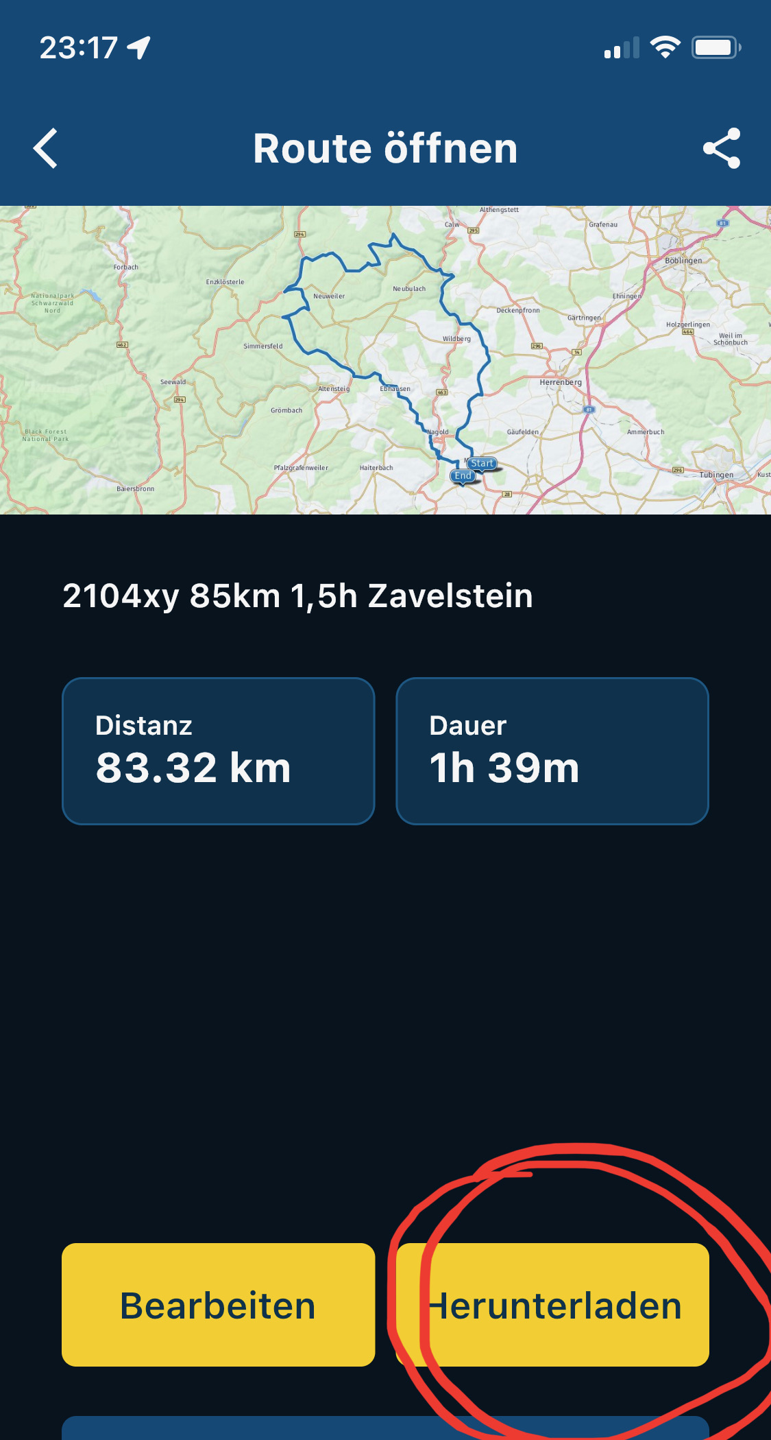

Dann eine der eigenen Routen (Tracks) auswählen:

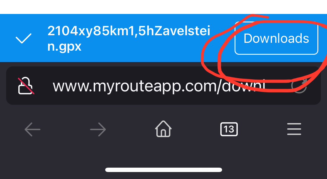

Jetzt HERUNTERLADEN wählen:

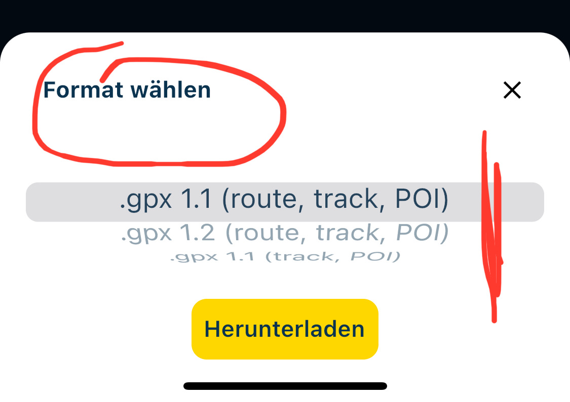

Nun kann das gewünscht Format ausgewählt werden, welches die zu verwendende app benötigt, dann auf HERUNTERLADEN klicken:
noch einmal:

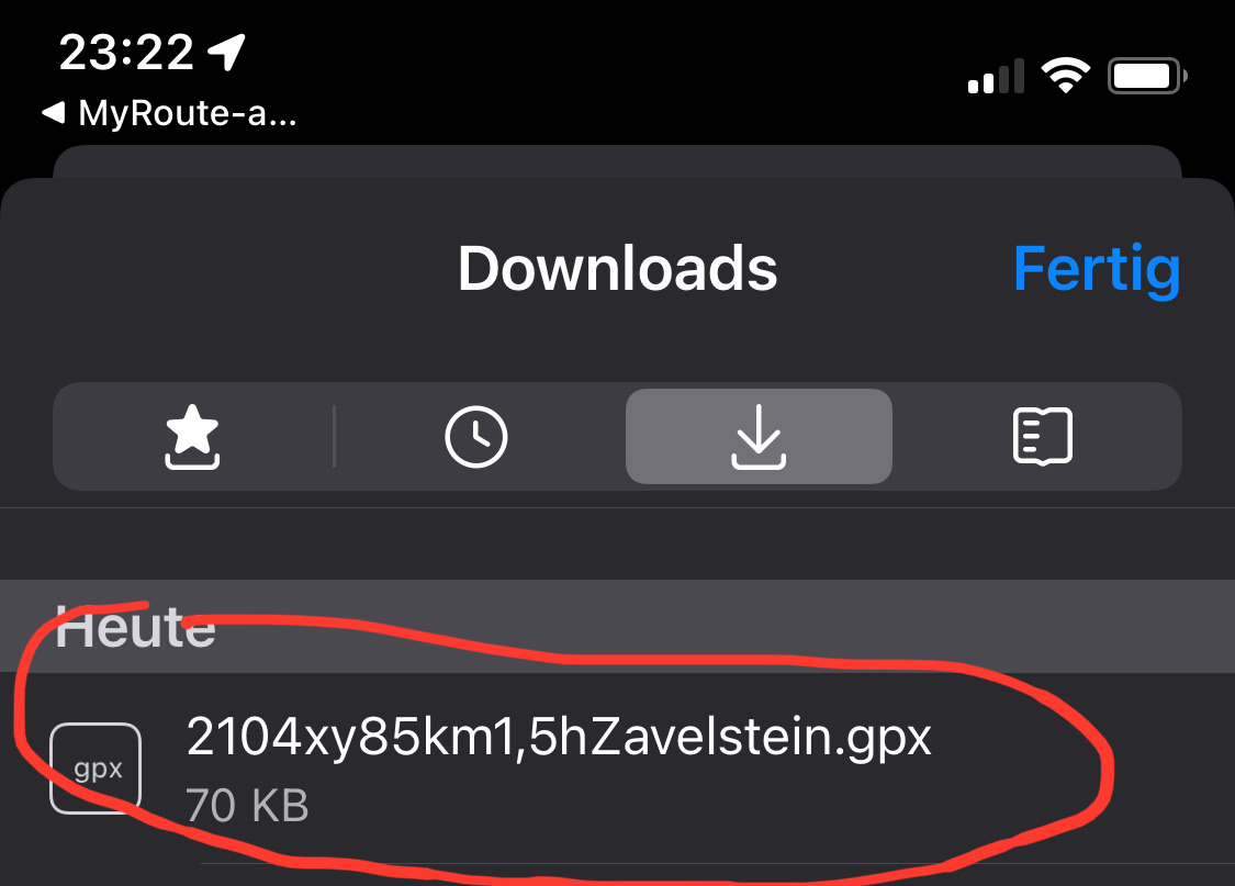

Nach erfogtem Runterladen in den Standard-Ordner des Browsers gehen:

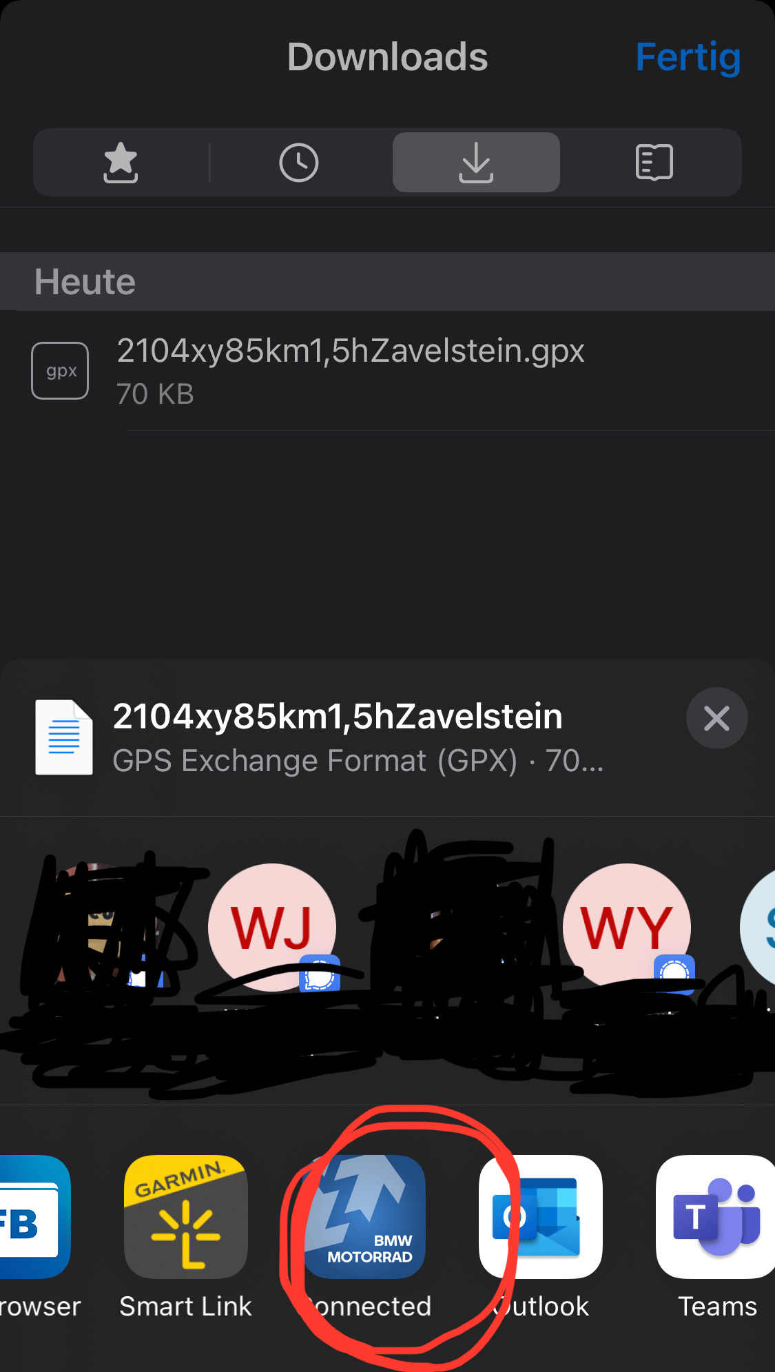

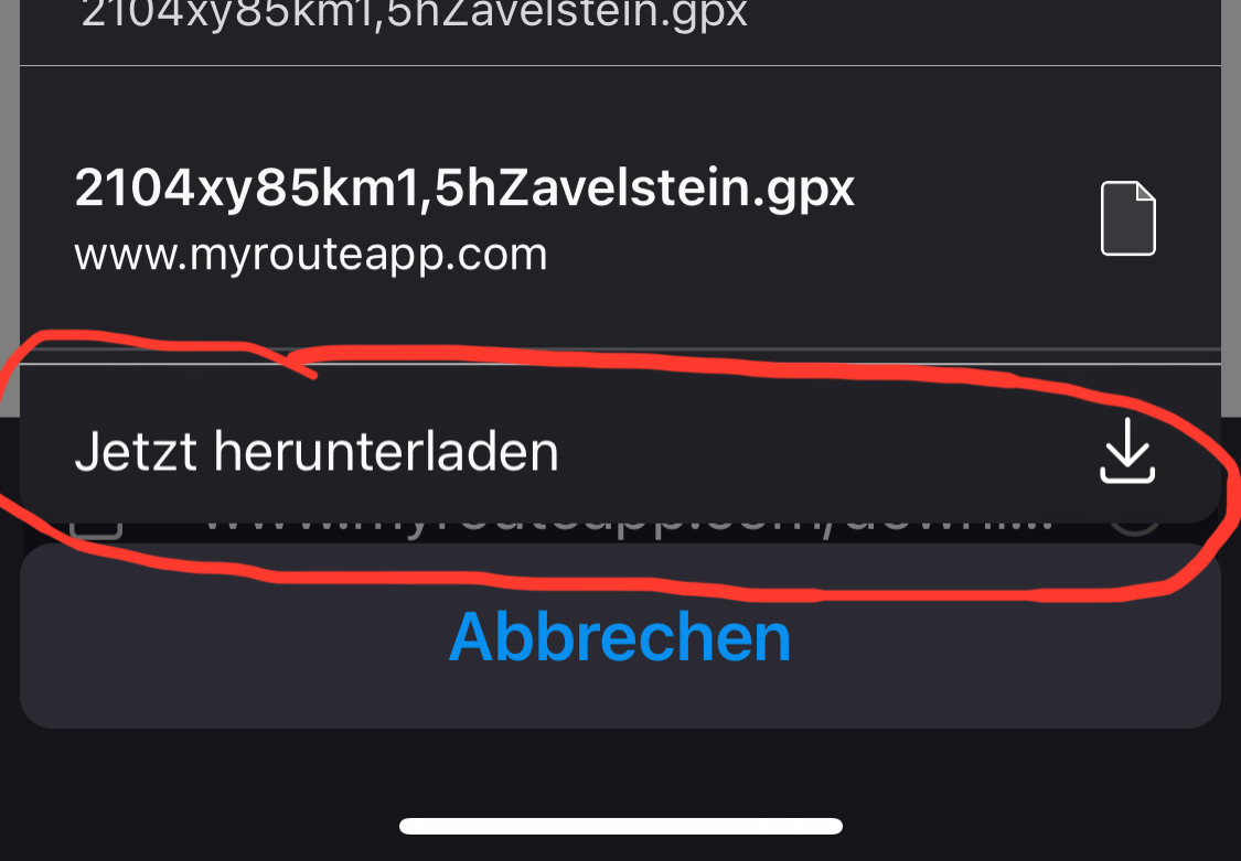

Hier nun auf die exportierte Routen-/Track-Datei klicken:

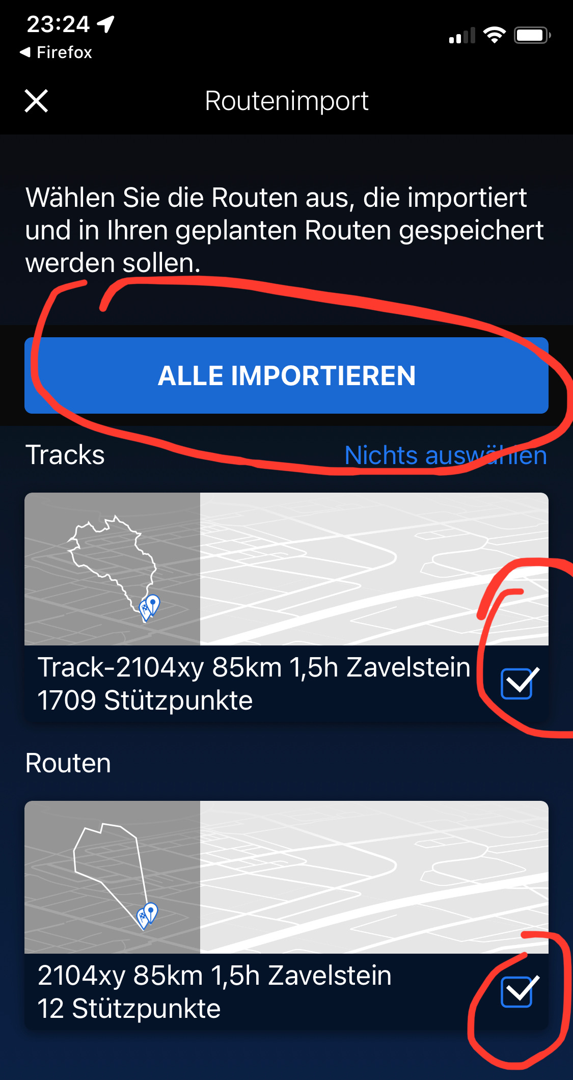

wählen, wohin exportier werden soll - hier z.B. die BMW connected app:
Dort dann weitermachen!
Funktioniert perfekt, die Schritte sind definitv einfacher und intuitiver als das in der alten Version der Fall war - wenngleich man den kleinen Umweg über den Download-Ordner gehen muss.

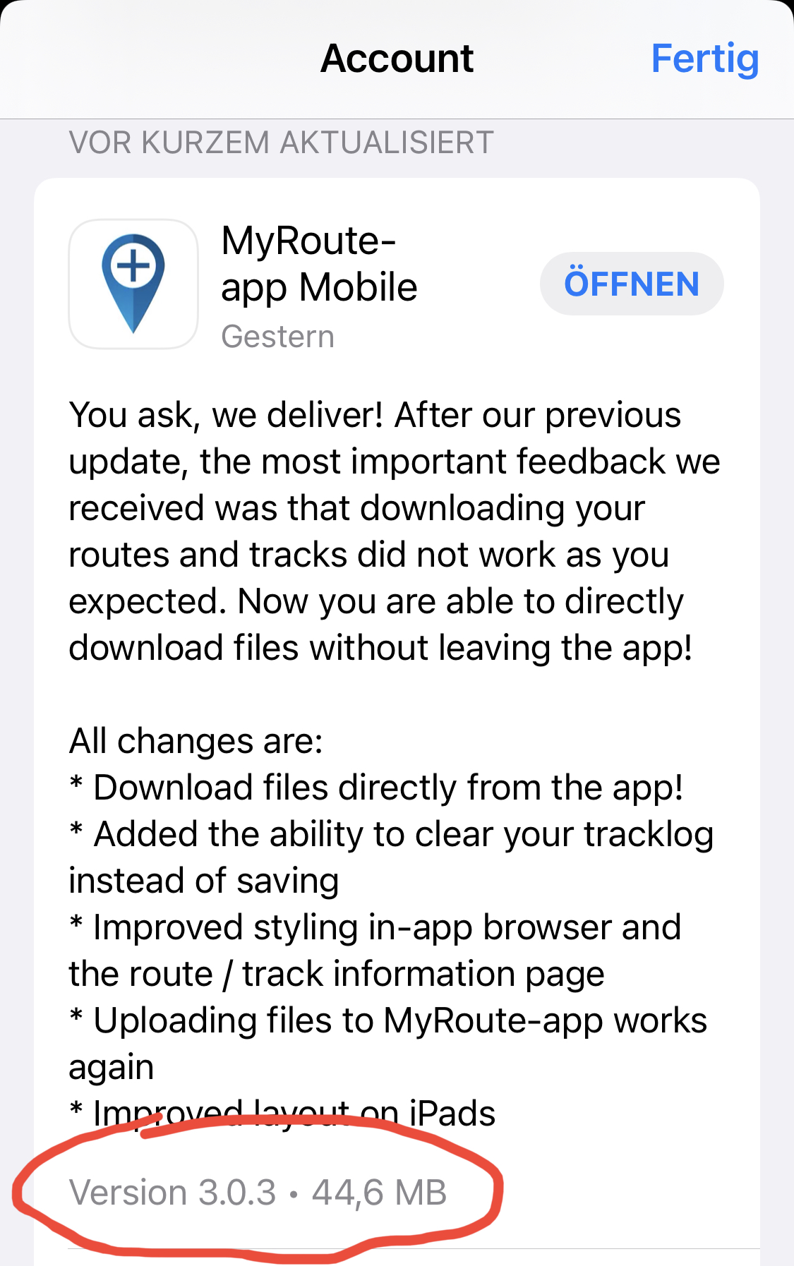

Es gibt ein neues Updste - Version 3.0.3. - mit folgenden Verbesserungen:
Das MRA-Team reagiert wirklich schnell auf User-Feedback 👍
