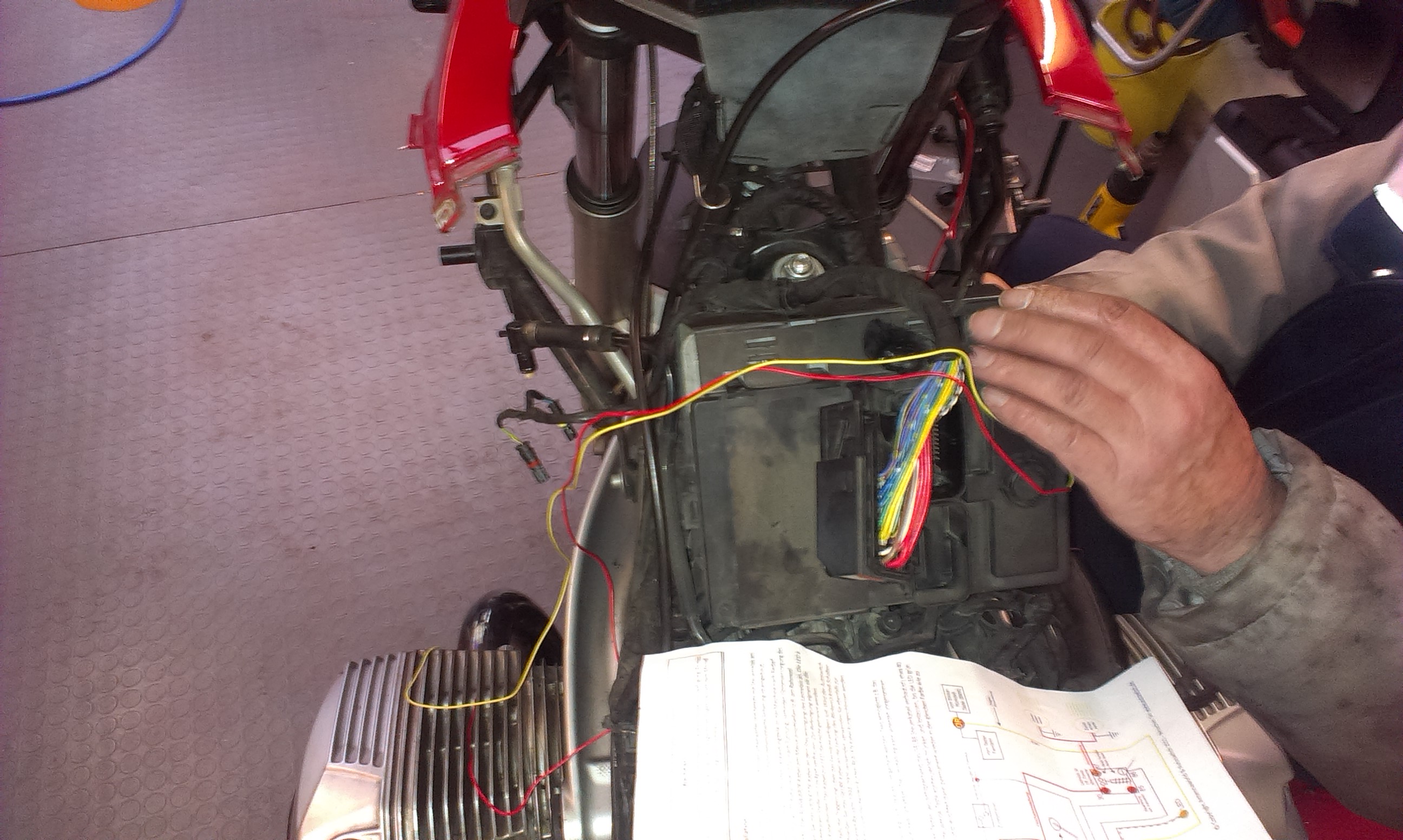

Hallo Forumgemeinde,
in der Suche habe ich leider nichts Passendes zu meinem Problem gefunden, daher hier die Frage.
Ich werde mir Nebelzusatzscheinwerfer an meine GS1200 v. 2008 MÜ anbauen mit dem Autoswitch AS7.
Folgende Fragen :
1. wo zapfe ich am besten den Steuerstrom (Zündung an -Strom) an
2. ich möchte über den Blinkerrücksteller mit 2x Klick die NBL anschalten, laut Stromlaufplan hat der die Farbe blau/weiss (richtig?), ich möchte aber nicht oben am Lenker den Schalter anzapfen, wo liegt denn bei der 08er MÜ der Steckplatz??
ich möchte auch nicht mit Stromdieben arbeiten, Löten/Crimpen hab ich zur Genüge an meiner AT gemacht:)
Hat jemand dies schon mal so gemacht und evtl Bilder davon?
Natürlich werde ich auch ein Relais mit Löschdiode vorbauen.
3. ist es ratsam das Massekabel von der Batterie vorher zu lösen ? ich habe im Haynes gelesen das es zu Problemen mit dem Fehlerspeicher kommt und man dann zu BMW muss um den Fehlerspeicher zu löschen...
Würde mich über hilfreiche Antworten freuen,
Grüsse momentan aus Mallorca
canela

Hallo Canela,
der Steckplatz liegt unter den Plastikabdeckungen wo auch der tank drunter ist.
Must einwenig zerlegen das du da dran kommst.
Irgendwo hab ich eine sehr gute Anleitung her. Ich weiß jetzt aber nicht mehr gerade woher. Hab sie ausgedruckt zuhause
Habe den gleichen Autoswitch verbaut.
Wenn du wieder in Boll bist kannst ja vorbeikommen und dir anschauen

Hallo Hendrik,
habe dir eine Mail geschrieben.
melde mich heute nachmittag nochmals wenn ich die Anleitungen eingescannt habe.
da wird dann auch deine Frage mit dem Zündungsplus beantwortet.
