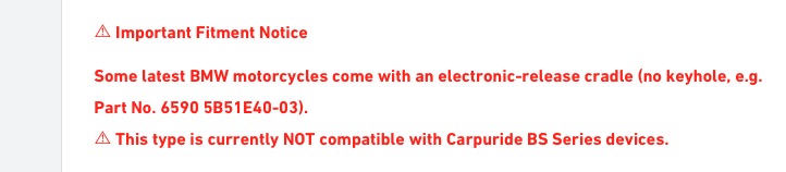

Gerade übrigens bei Carpuride gesehen, war letztens noch nicht da
Ich bin auch in Kontakt mit Carpuride deswegen, die wollten von mir Fotos des neuen Mounts sehen! :hot:
Ich hoffe die kriegen das per SW-Update irgendwie und irgendwann auch gefixt.
