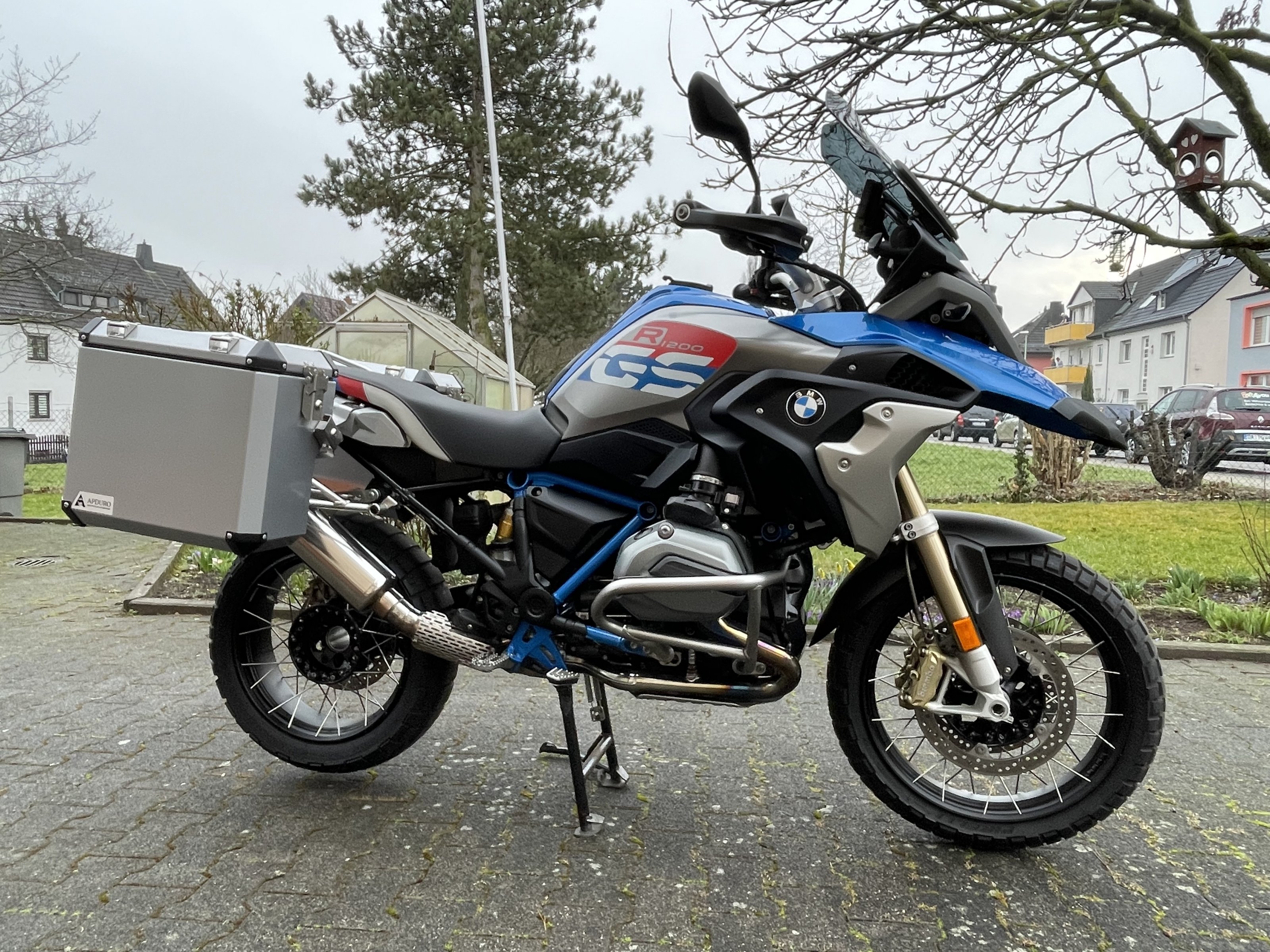

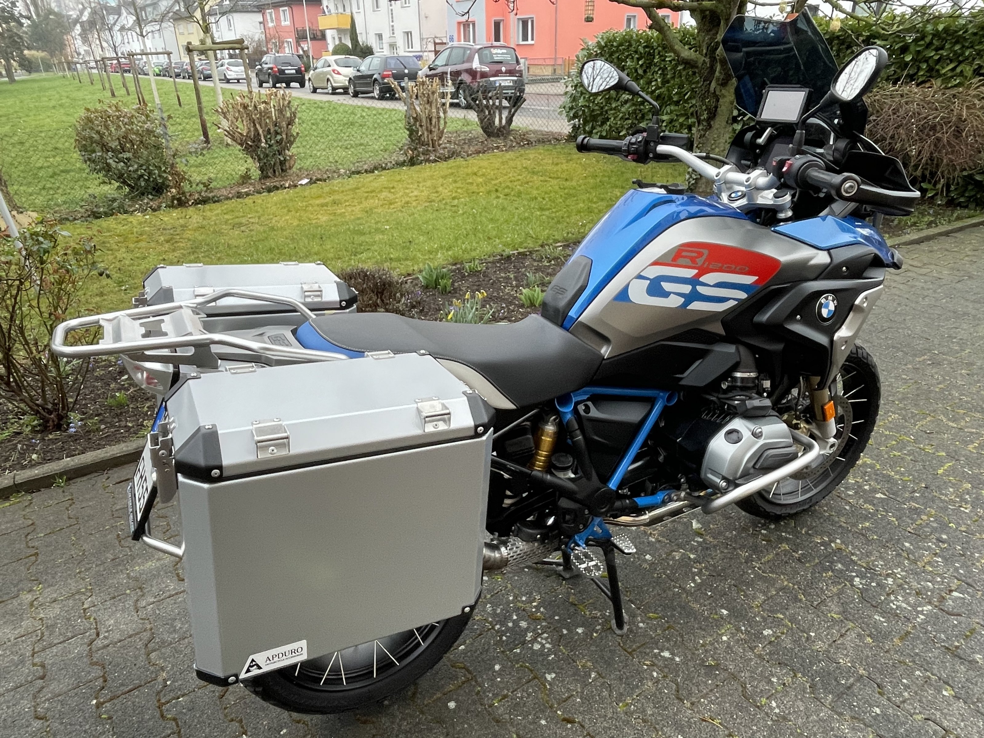

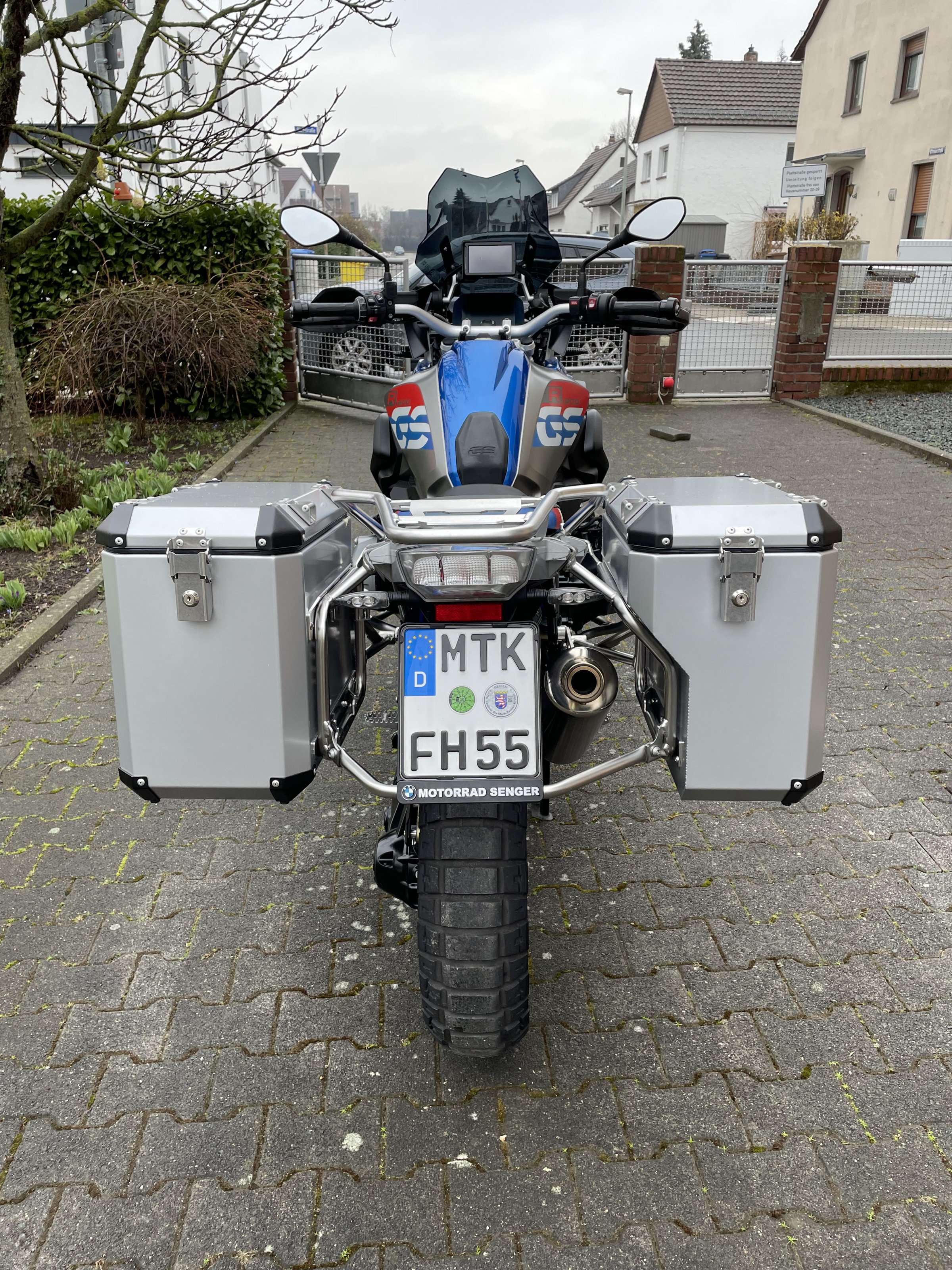

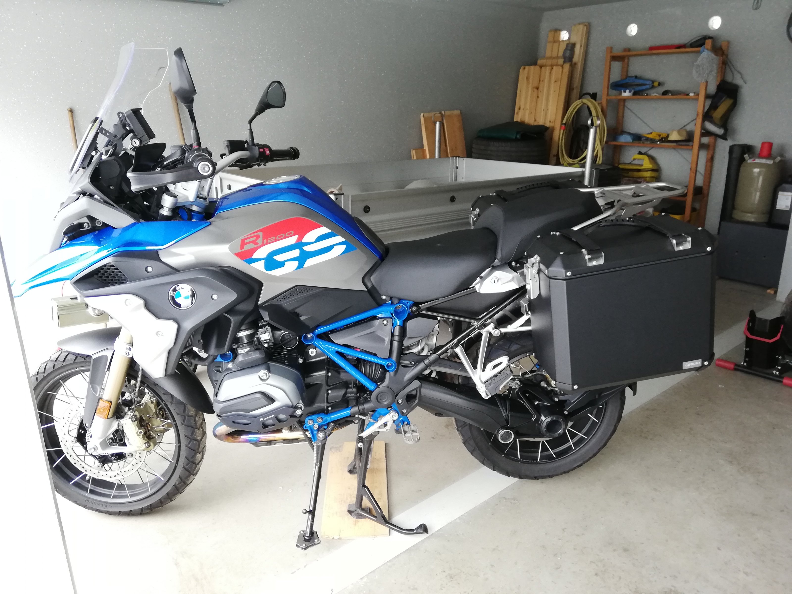

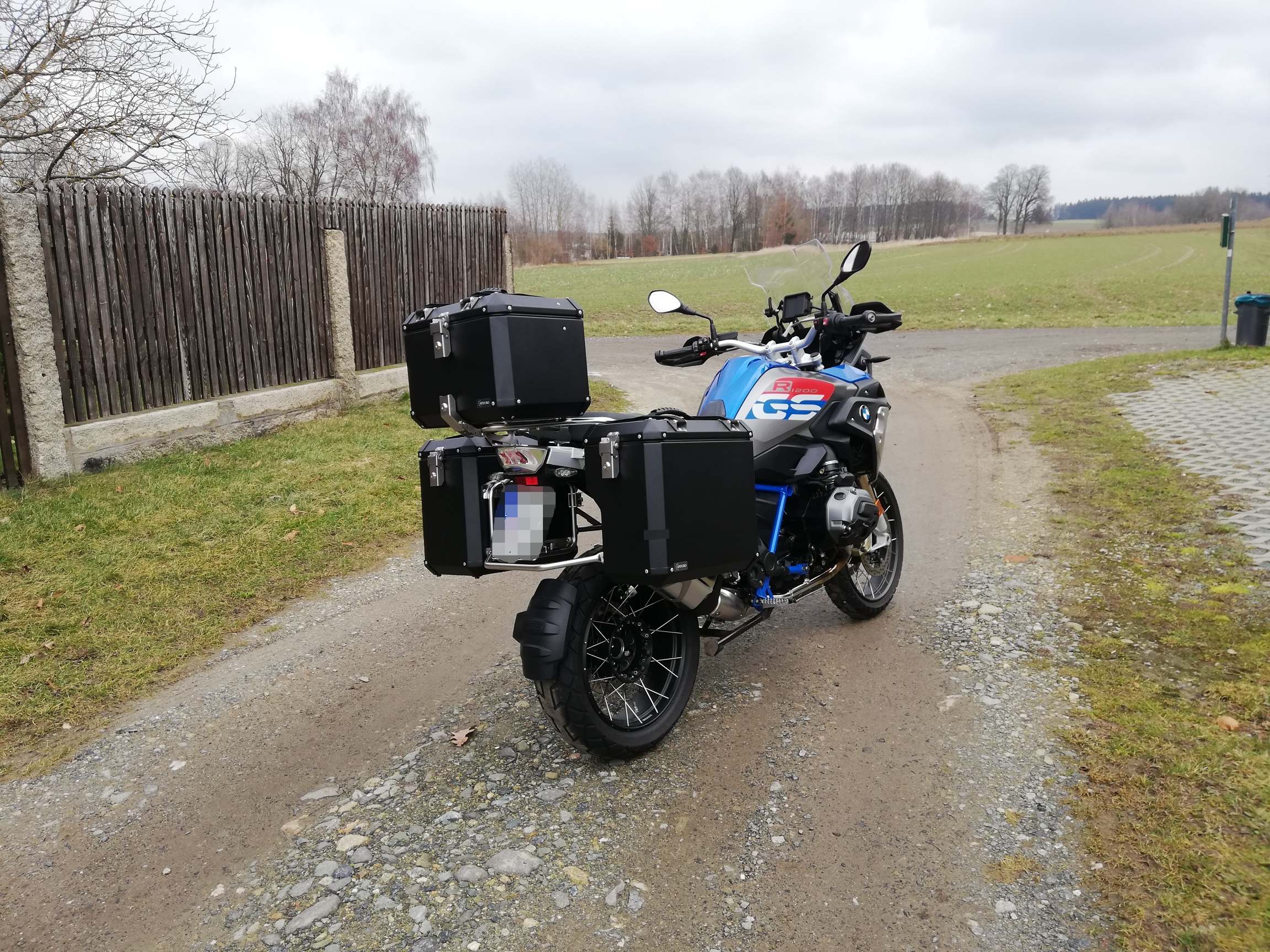

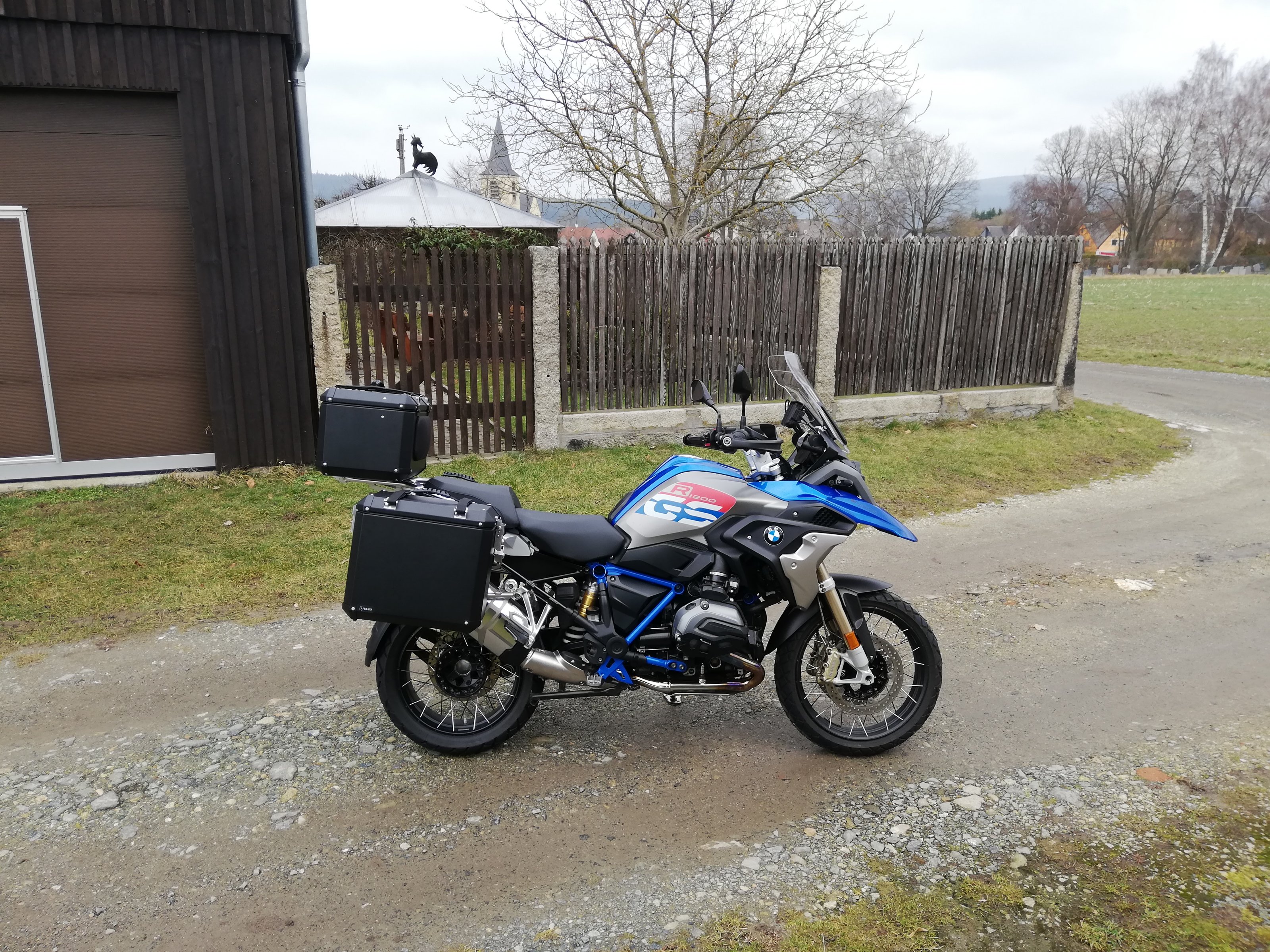

Hallo zusammen,
nach dem ich letzten Samstag bei Rudi einen Komplettsatz Apduros bestellt und gleich gezahlt habe, bekam ich bereits am Samstag meine neuen Seitenkoffer Größe L in schwarz geliefert. Hier schon einmal der erste Daumen weit nach oben, Abwicklung und Lieferung Top!
Nach erster Begutachtung bin ich von der Qualität der Koffer mehr als angetan und kann Apduro wie auch den Kontakt zu Rudi uneingeschränkt empfehlen!
Gestern konnte ich es nun doch nicht lassen und habe an meiner 2018 er Rallye die original Adventure Träger montiert um die Koffer ein erstes mal dran zu machen. Was soll ich sagen, dass Pakte sieht noch besser aus als auf jeden Bild, wackelt nicht und überzeugt von der ersten Sekunde. Zugegeben war ich lange von meinen BMW Varios überzeugt und musste daher überlegen ob sich der Invest lohnt. Es hat sich aber mehr als gelohnt und ich hätte schon früher auf die Alus wechseln sollen. Der Nutzwert und die Beladung von oben machen jetzt schon Vorfreude auf die kommende Saison.
Das Tocase in M ist bereits auch auf den Weg zu mir und glänzt sicher mit gleichen, hohen Qualitätsniveau.
Die manchmal etwas schwergängigen Schlösser habe ich mit etwas WD40 behandelt und die Schlüssel mit einer feinen Messingbürste etwas entgratet. Schon flutsch alles wie eine eins! Der kleine zusätzlich Schlüssel am Bund, stört mich überhaupt nicht und ist mit allen Schlösser an den Koffern gleichschließend.
Auch das Zubehör, Taschen, Netze und Tragegurte sind vollkommen ok und funktional. Meiner Meinung nach könnte das Zubehör jedoch preis- leistungsmäßig ein paar Euro günstiger sein. Das wäre aber auch schön das einzige was an dem Komplettpaket bemängelt werden könnte!
Hier gern noch ein Bild. Ein paar mehr Bilder kann ich gern bei Saisonstart und besseren Lichtbedingungen liefern.

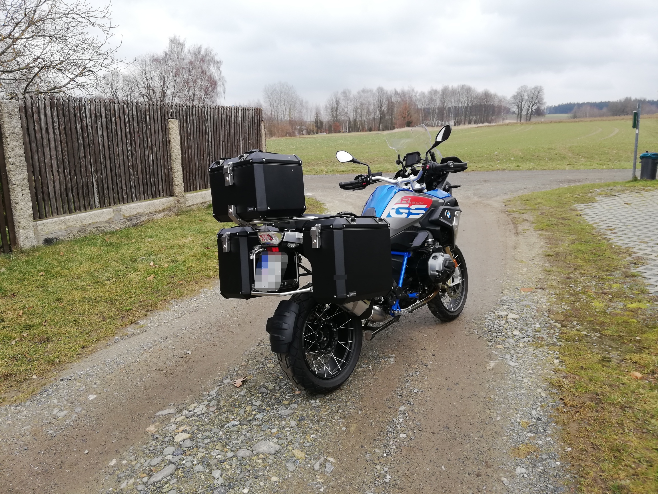

Wenn du Schutzkappen auf den Schlössern hast, sollte es kein Problem sein.
Bei meinen Koffern (2019 gekauft) waren noch keine Schutzkappen dabei, da sollte man PTFE - Spray (z. B. von Weicon) verwenden.
So kann kein Schmutz anhaften.

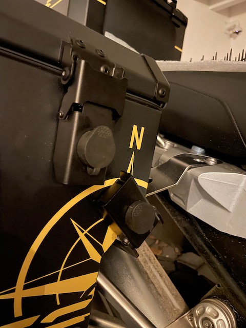

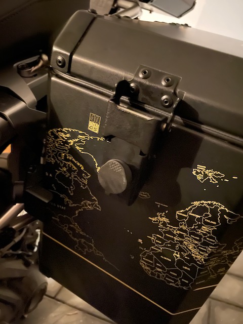

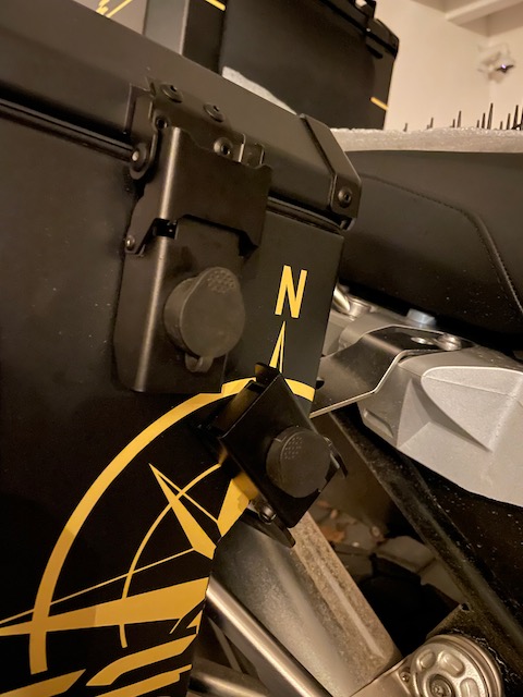

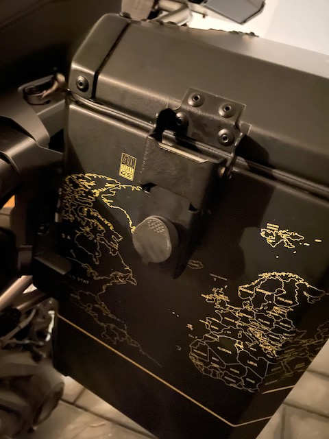

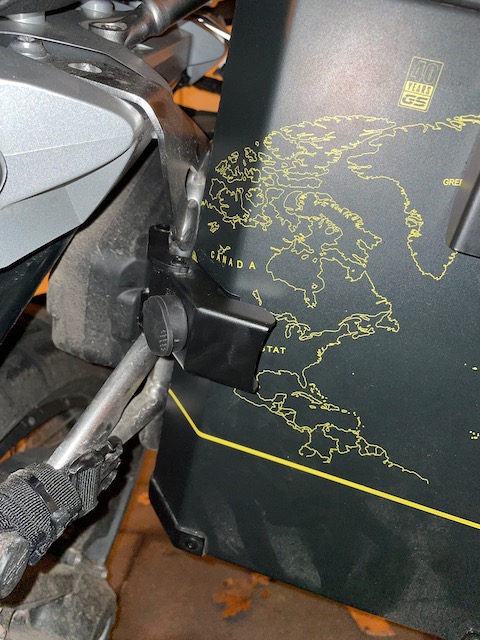

Der Vollständigkeit halber möchte ich noch darauf hinweisen, dass bei Montage der Schutzkappen an den Schlössern der Kofferbefestigung am Kofferhalter, diese nicht mehr mit dem Schlüssel verriegelt werden können, weil dann der Abstand des Schließhebels am Schließzylinder nicht mehr zur Gegenseite passt. Hier müssten "Biegetätigkeiten" erfolgen und dies wollte ich nicht machen.
Die Deckel der Koffer und des Topcase können problemlos auch mit montierten Staubschutzkappen ver- u. entriegelt werden.
Ist das nur bei den Seitenkoffern oder auch beim Topcase so?! Vielleicht kann noch jemand anderes etwas dazu sagen?!

Also beim Deckelverschluss des TC gibt es mit den Staubschutzkappen keine Probleme. Beim Verschluss an der Trägerplatte (ich hab die Umrüstlösung vom Vario-TC zum Apduro-TC) hab ich keine Staubkappe moniert, da ist der Verschlussmechanismus etwas anders ausgeführt.

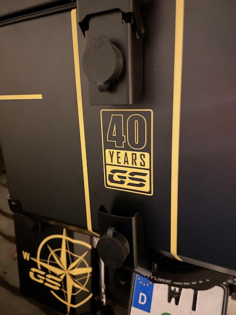

Hallo, bei der Variante für die GSA passen die Verschlüsse für die Koffer einwandfrei und die Verschlüsse für die Befestigung habe ich die Verschlußlaschen von den Schlössern ein klein wenig abgewinkelt, schließt jetzt wieder wie vorher.

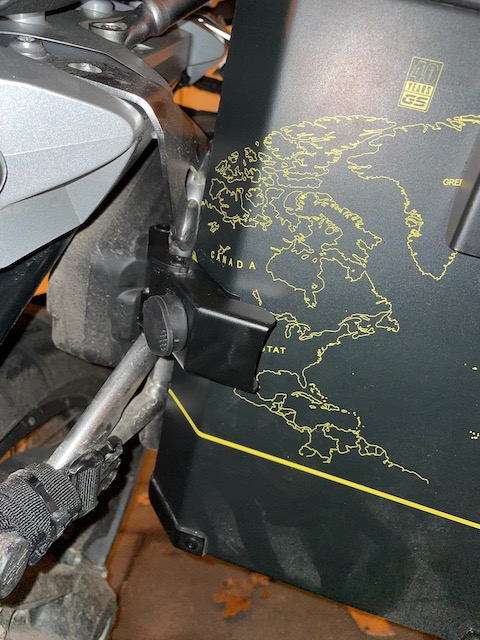

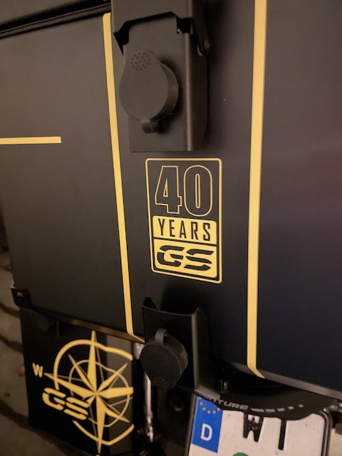

Sodele Pümpel sind montiert, alles perfekt geklappt. Habe alle Schliessplättchen leicht gebogen, dann lässt es sich einfach und leichtgängig schliessen. Aufwand ca. 30 Minuten.

Moin Rudi, direkt bei Burg im Online Shop. W-SSK-01. Die Riegel zum verschliessen habe ich alle um ca. 2 mm gebogen. Lässt sich recht gut mit zwei normalen Zangen erledigen. Somit sind alle Schlösser leichtgängig. Alternativ könnte man auch andere Riegel kaufen, gibt es glaube ich auch bei Burg, siehe Bild.

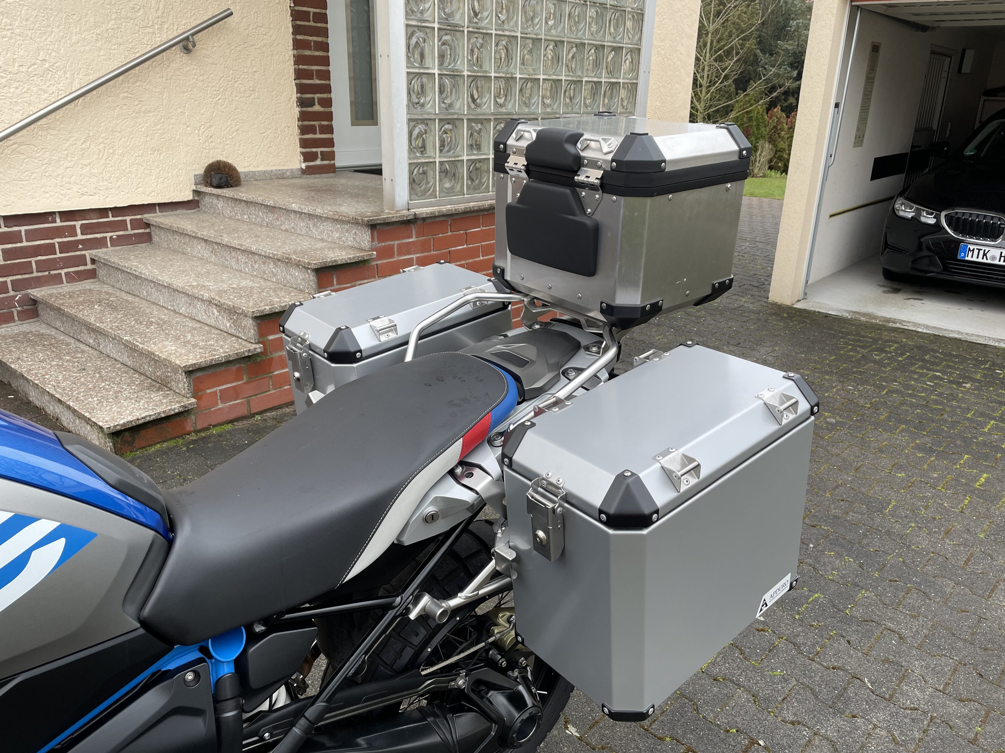

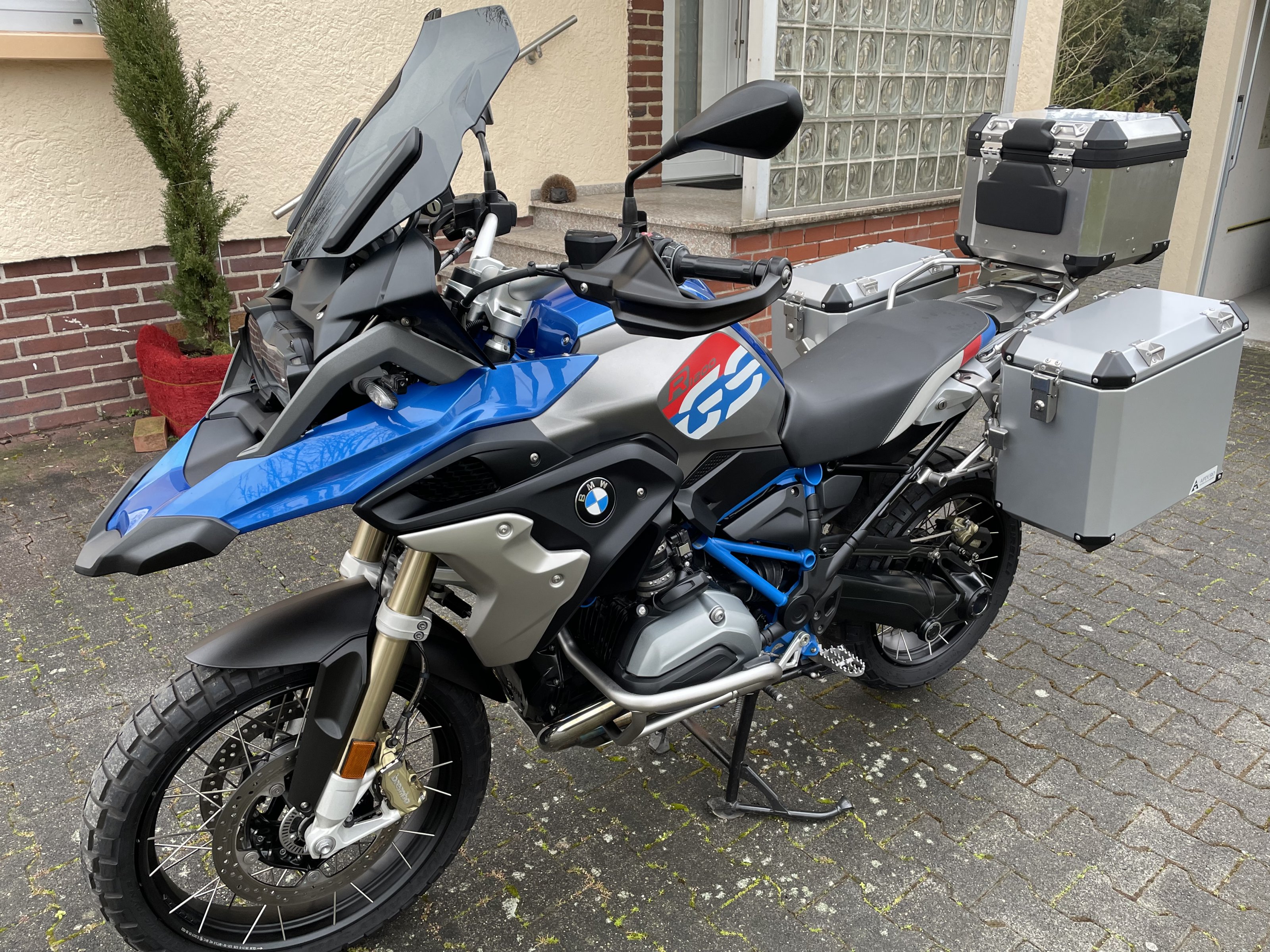

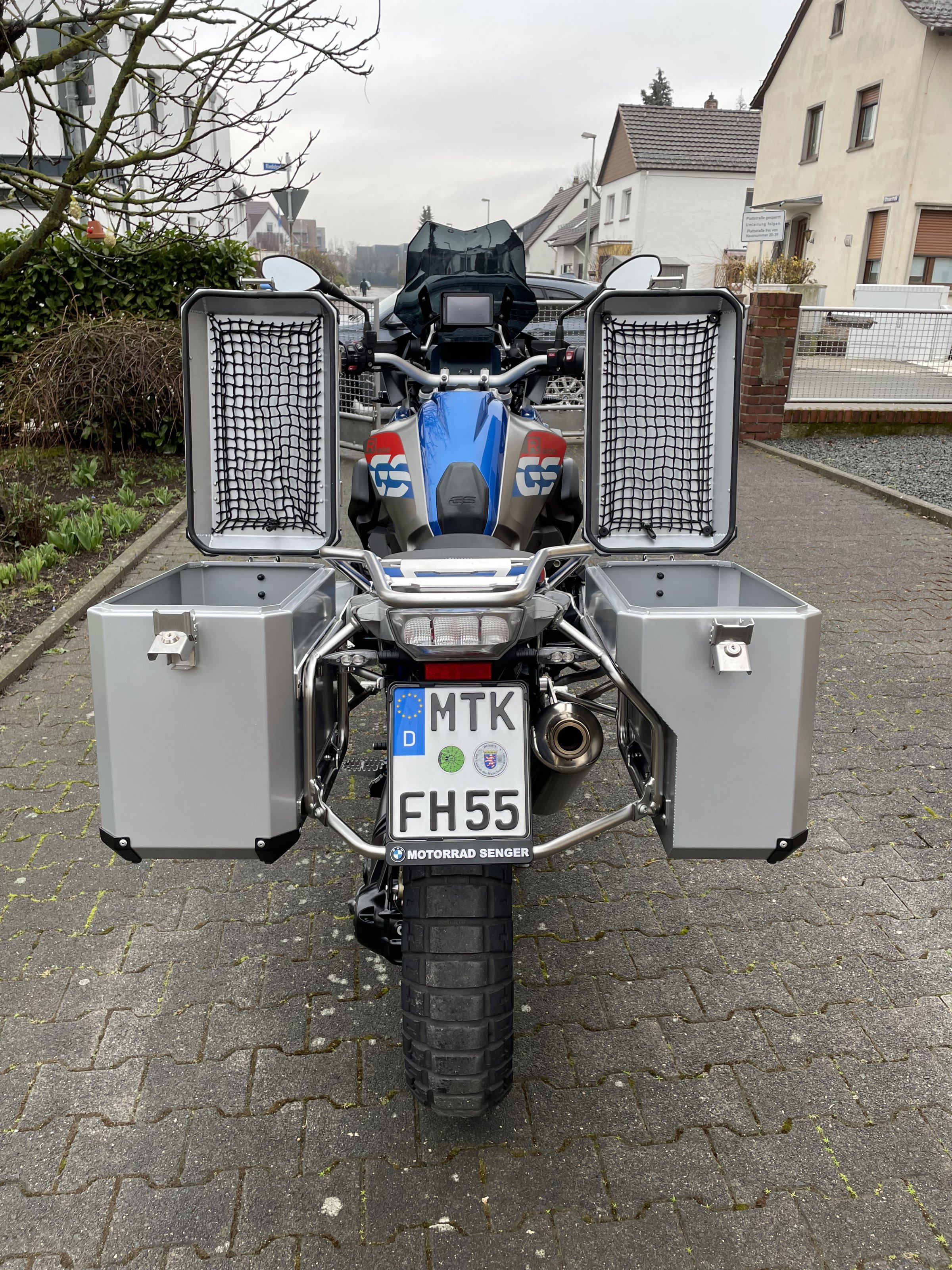

Ich bin auch begeistert von den Koffern und freue mich darauf, sie demnächst auf meiner Marokko-Tour testen zu können.
Der Kontakt und Kauf über Rüdiger war einfach, verbindlich und zuverlässig. 👍

Hi Sniper,
hast du dich auch für die Größe L entschieden?
Ich hatte ja mit der Farbe auch lange überlegt und kann sagen, jetzt im direkten Vergleich gefallen mir meine schwarzen an der Rallye einen Hauch besser. Aber zum Glück sind Geschmäcker ja verschieden ;)
