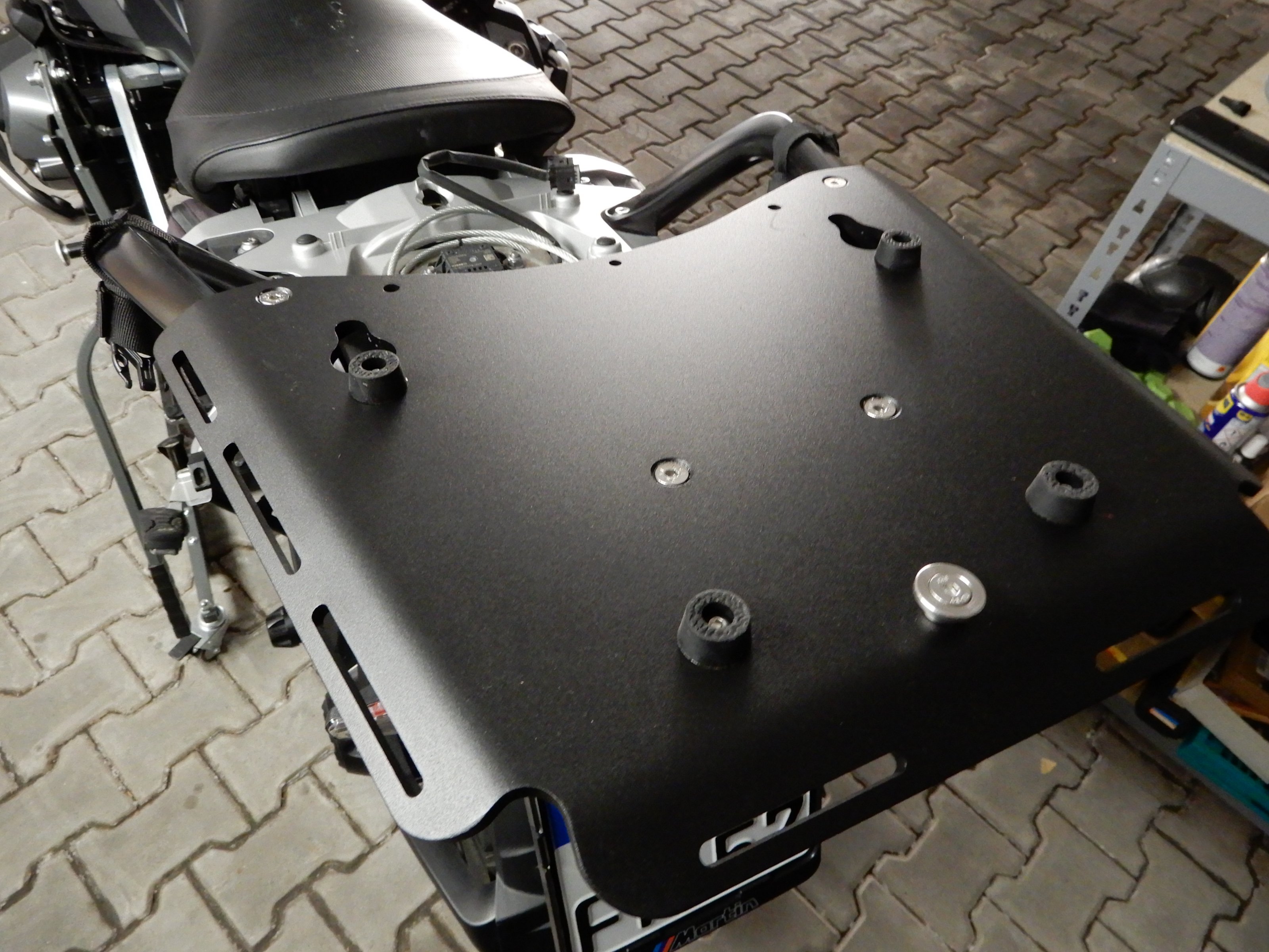

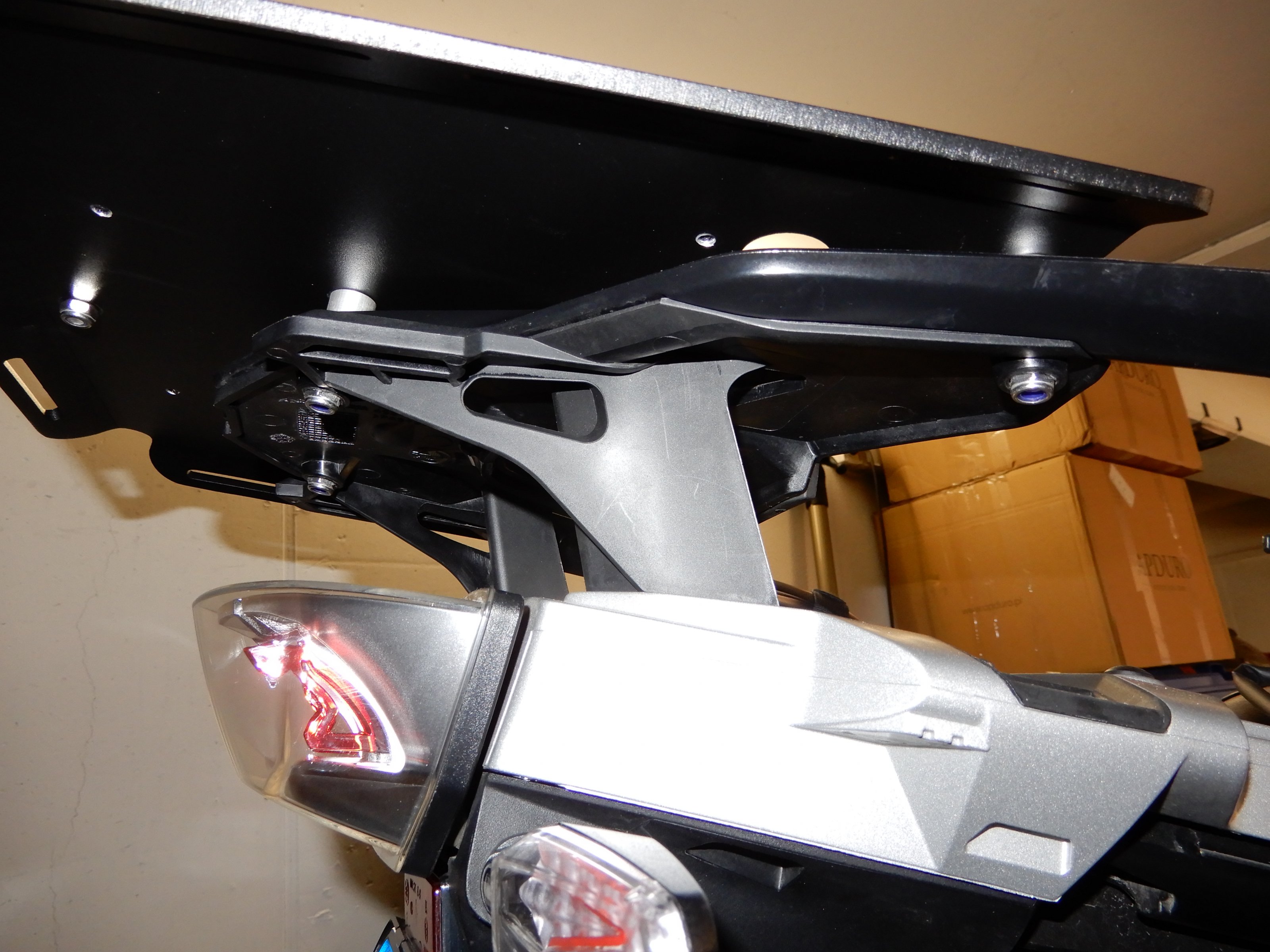

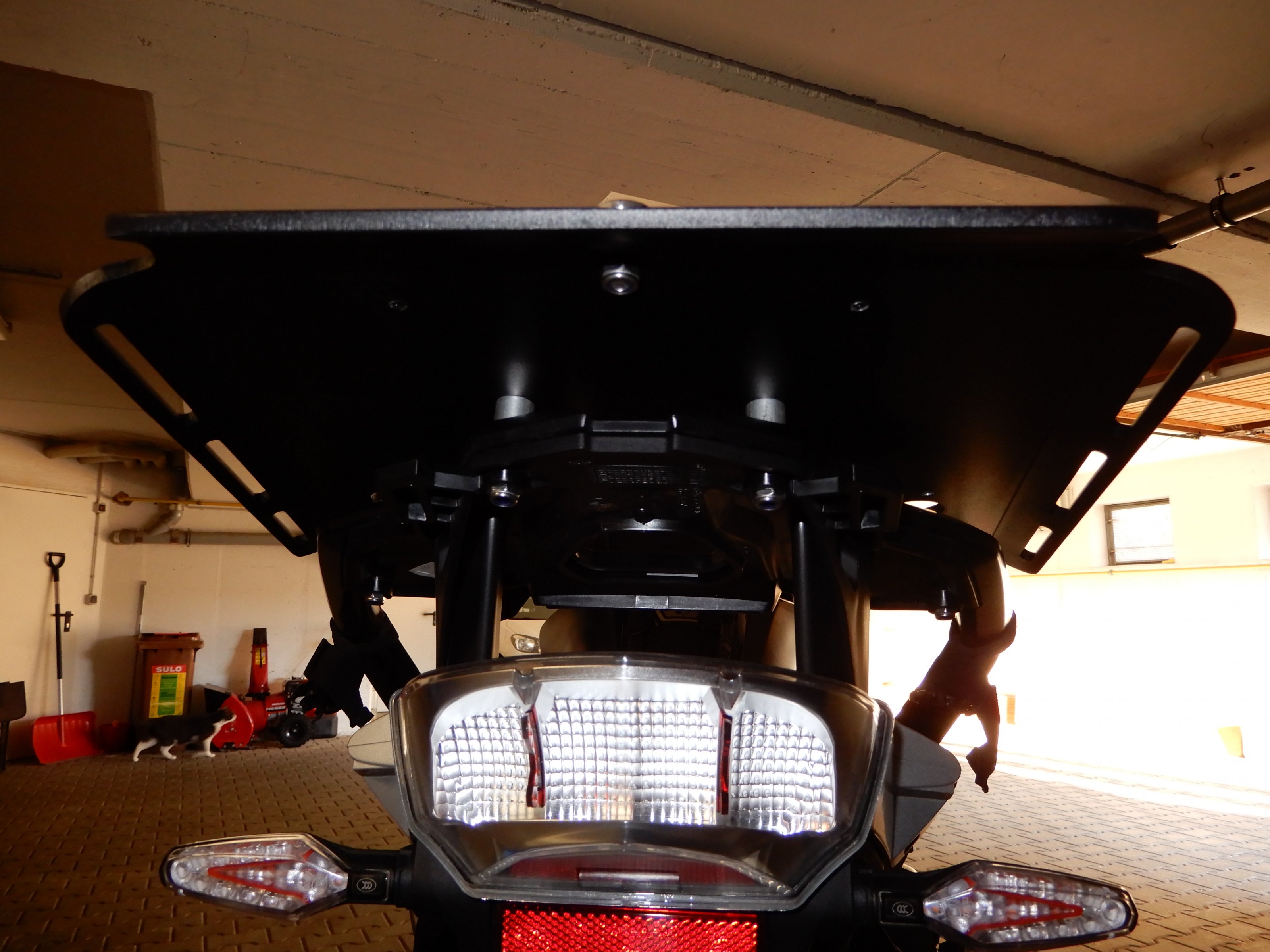

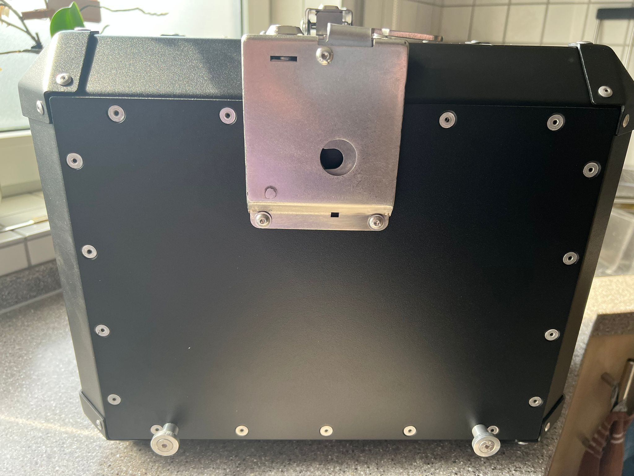

Hier mal ein paar Bilder.
Die notwendige und im Topcasepreis enthaltene Adapterplatte wird auf den orig. Topcaseträger geschraubt.
Wie zu sehen, ist die Befestigung des Topcase eine etwas andere als bei der K51. Sollte man den Variotopcase-Adapter montiert haben, so würde ich diesen gegen das Ursprungsteil ersetzen. Zumal sich dieser immer verkaufen lässt.
Gruß Rudi

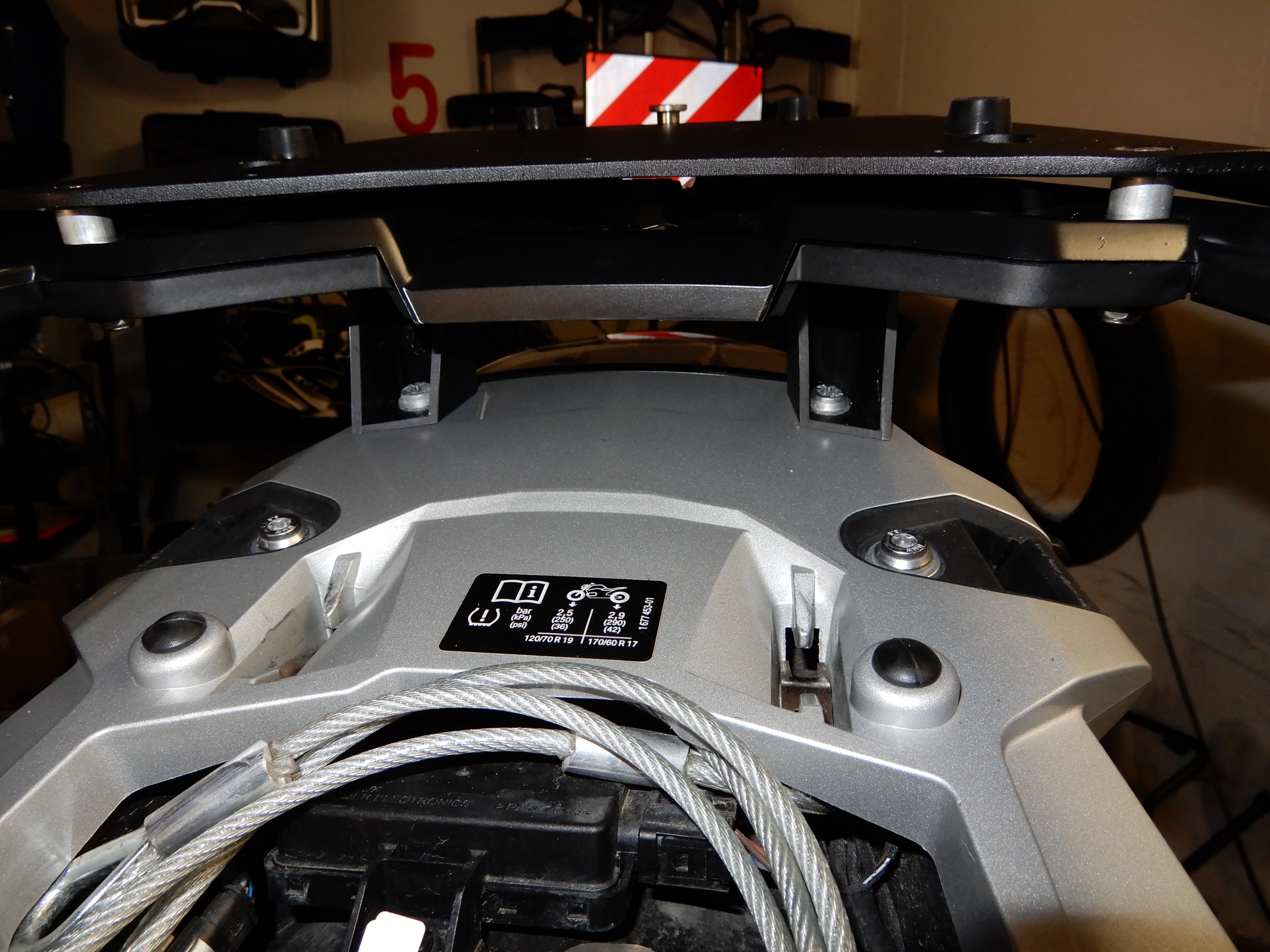

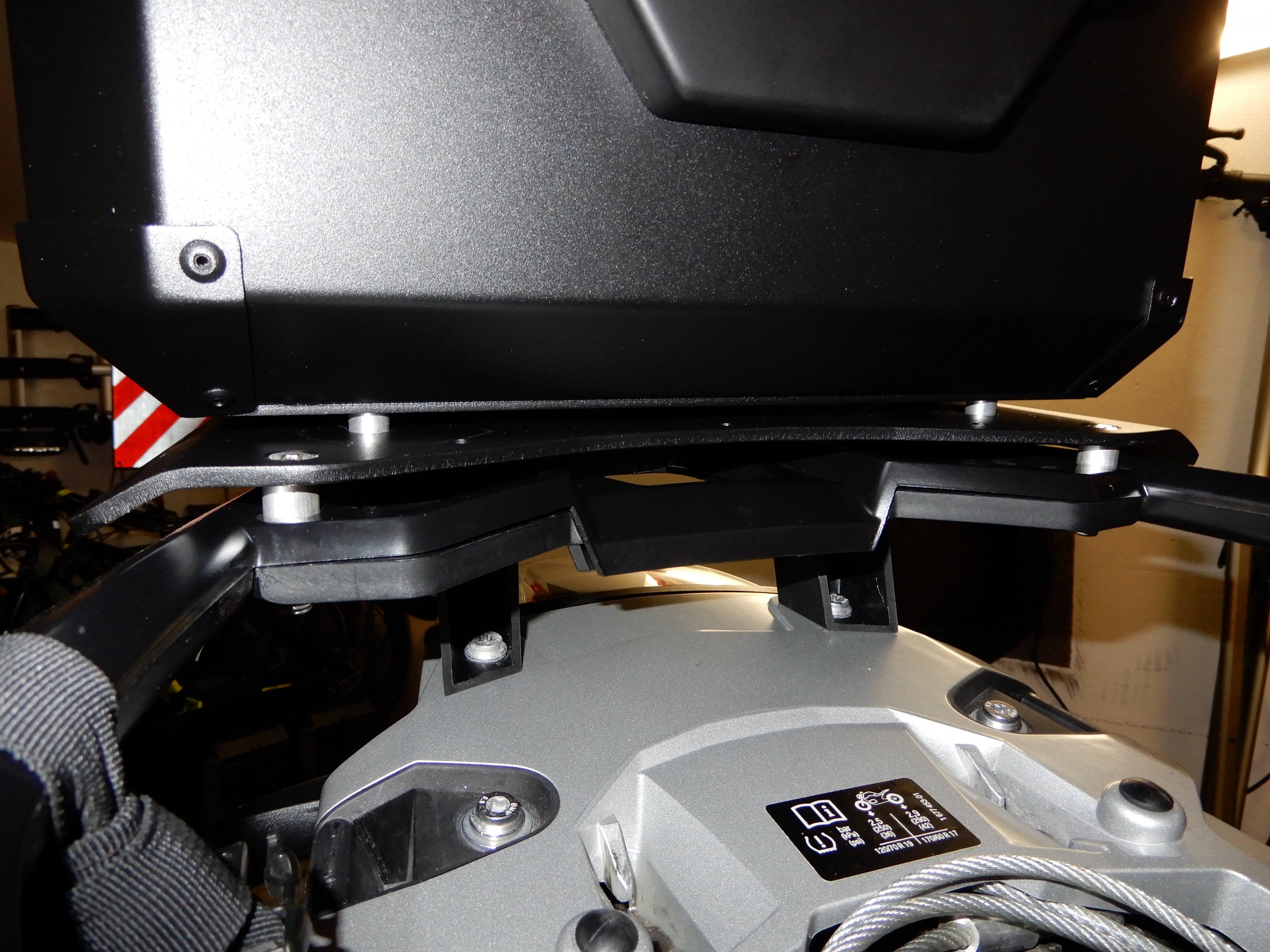

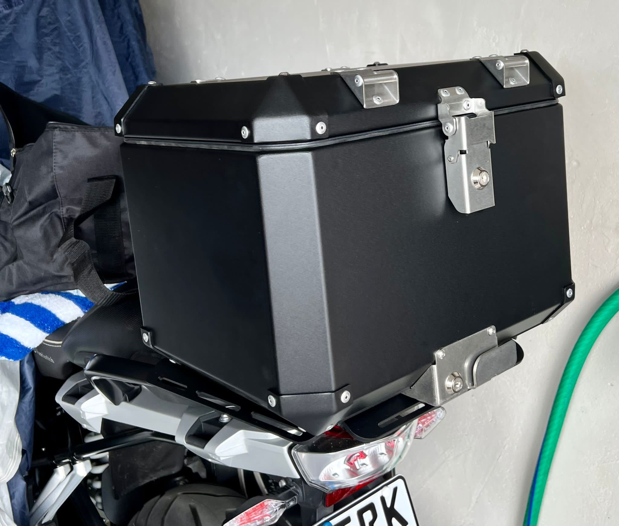

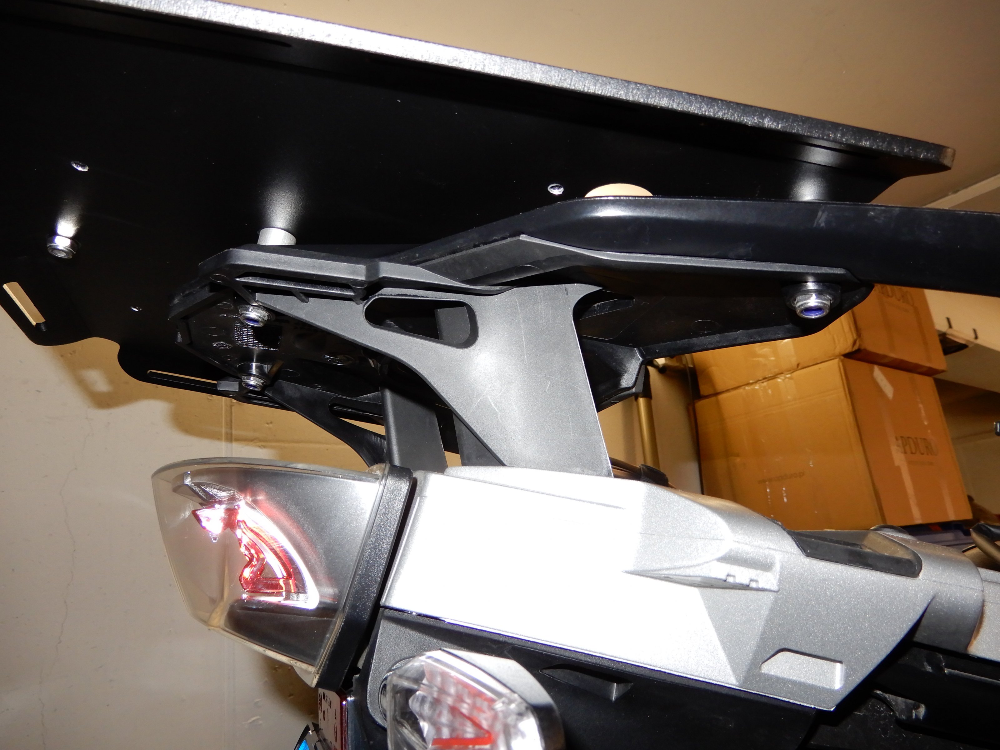

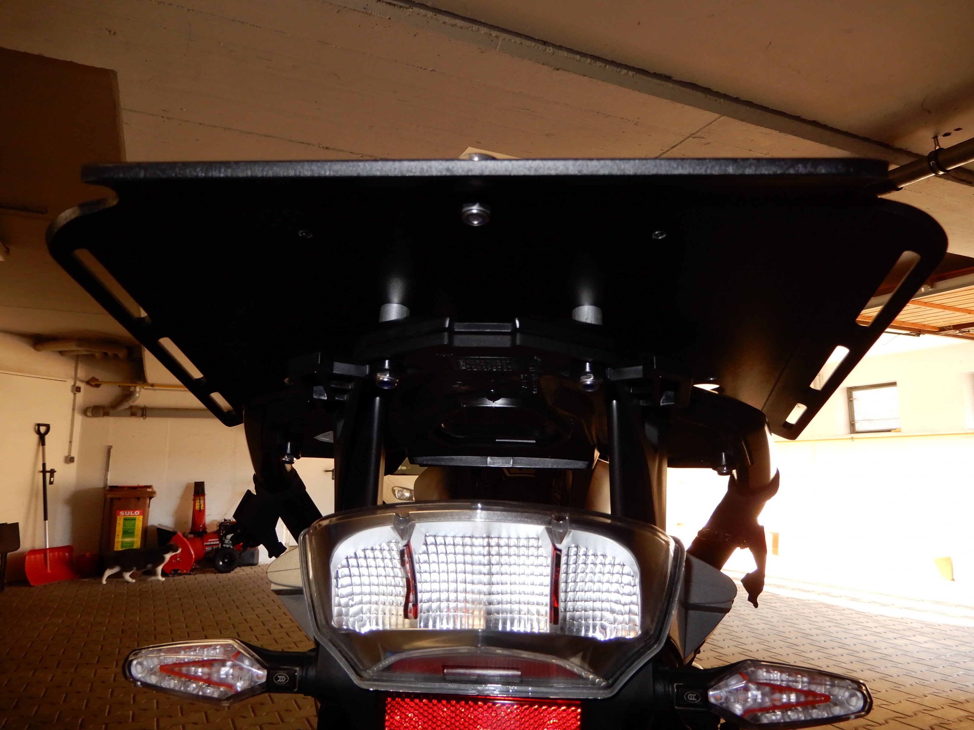

Die Adapterplatte zur Umrüstung von BMW-Vario-TC auf Apduro-TC ist installiert.
Die mitgelieferten Distanzhülsen und die längeren Schrauben passen exakt.
Eine stabile Angelegenheit.
Sobald ich alles andere montiert habe, stelle ich noch ein paar Bilder ein.
Franz

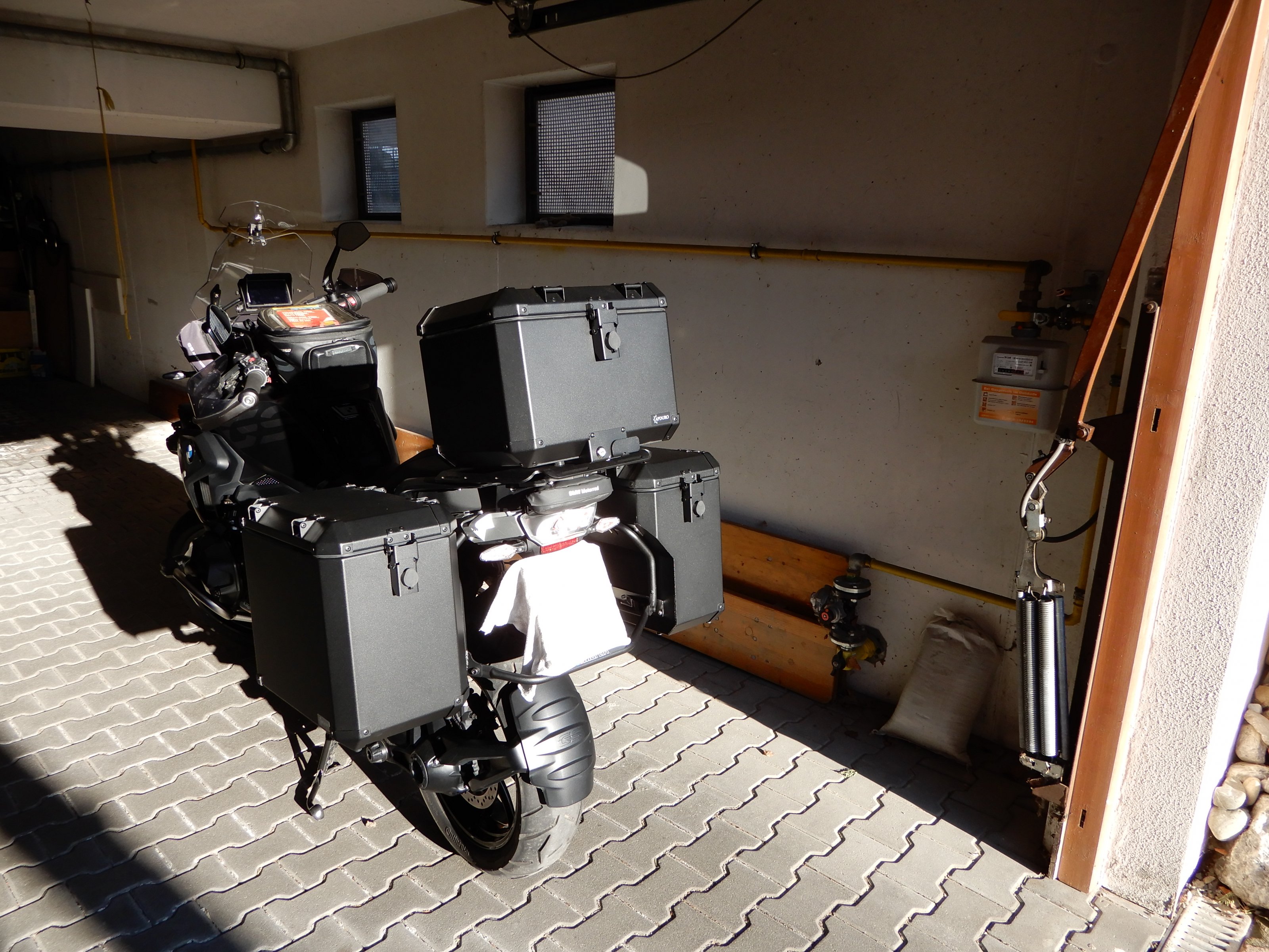

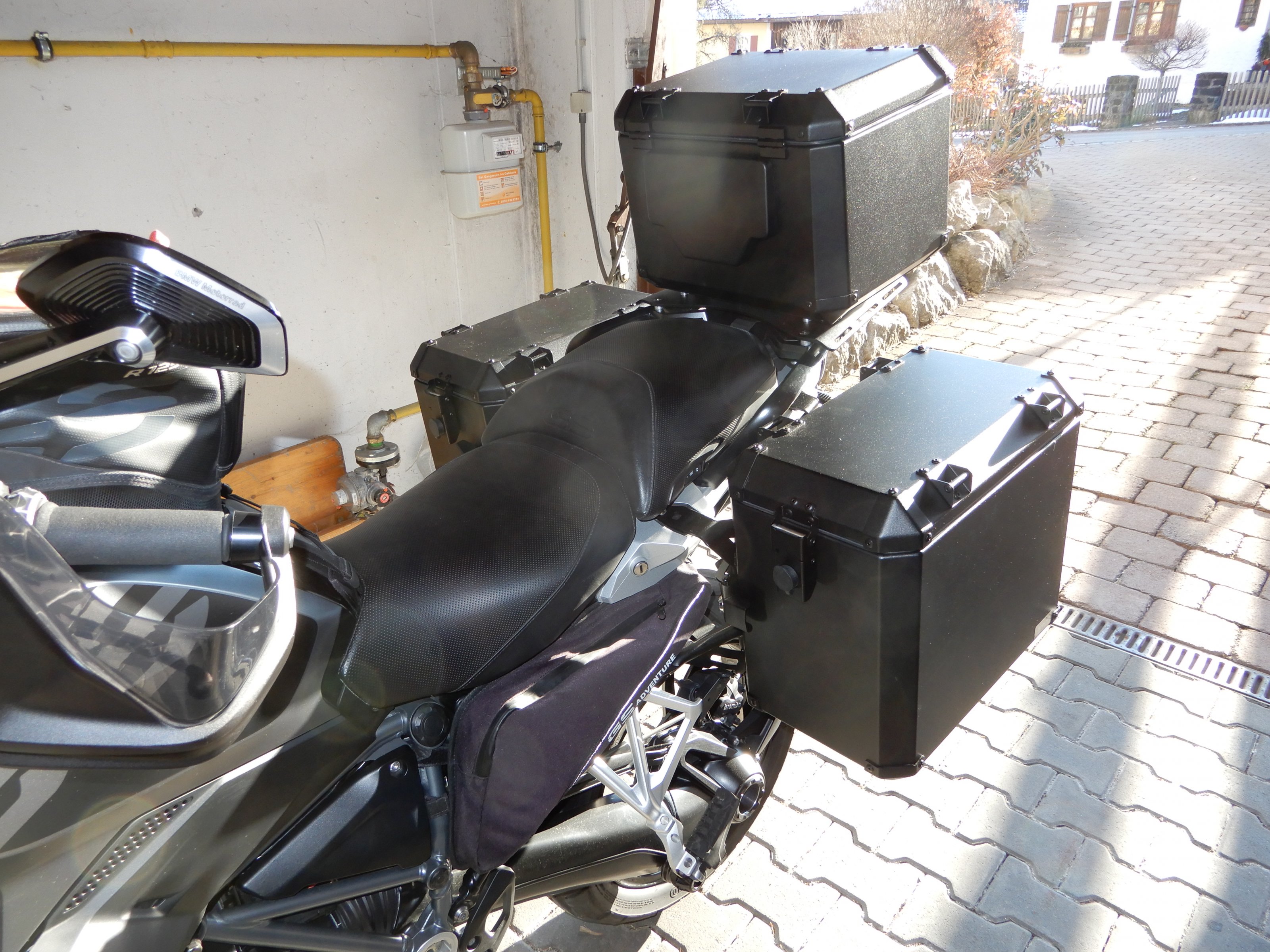

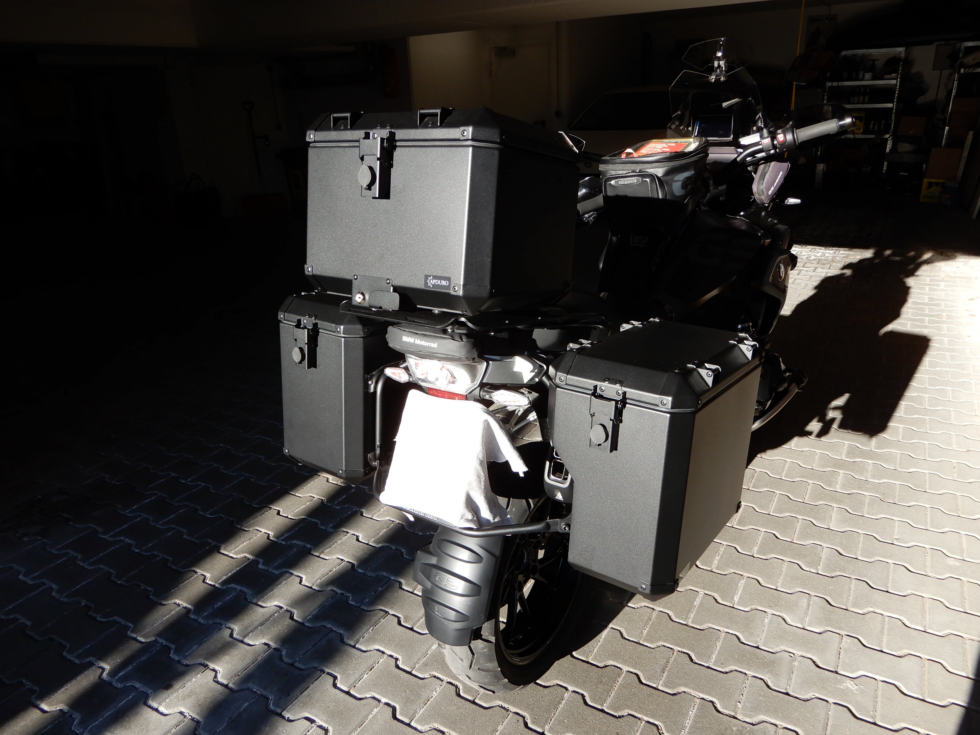

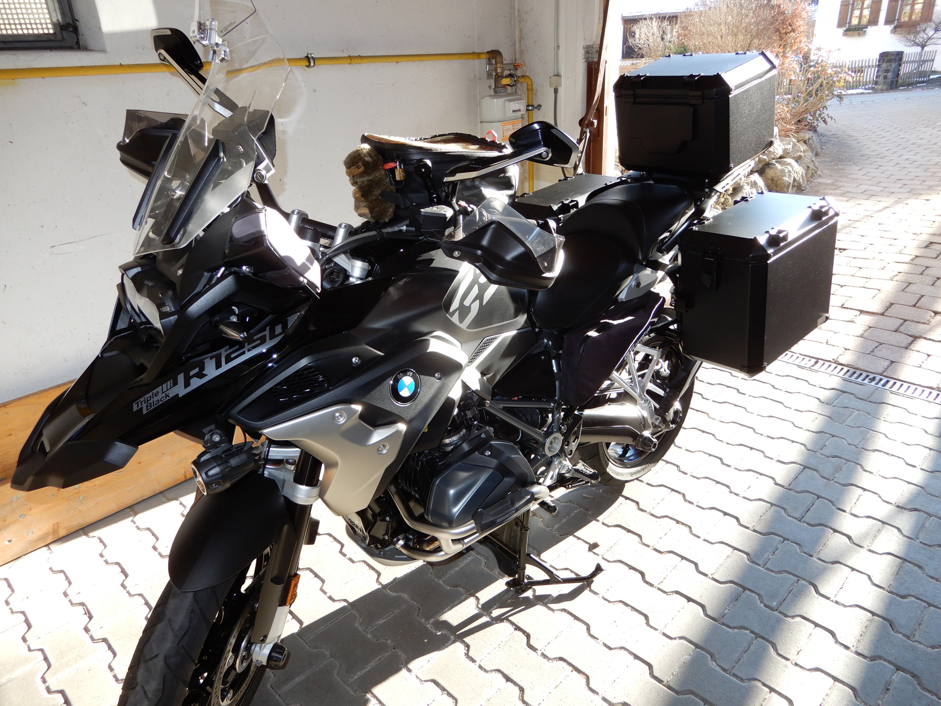

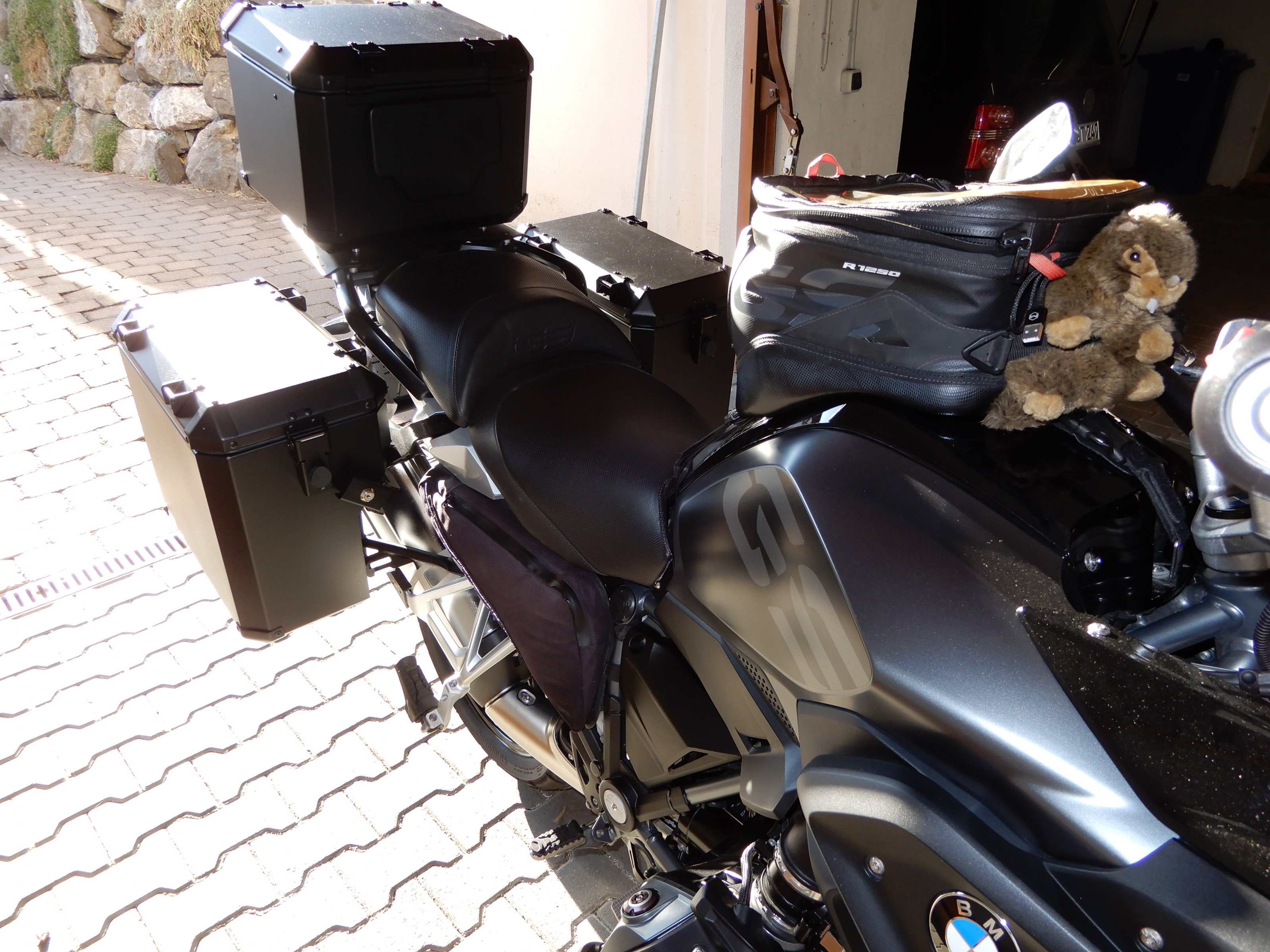

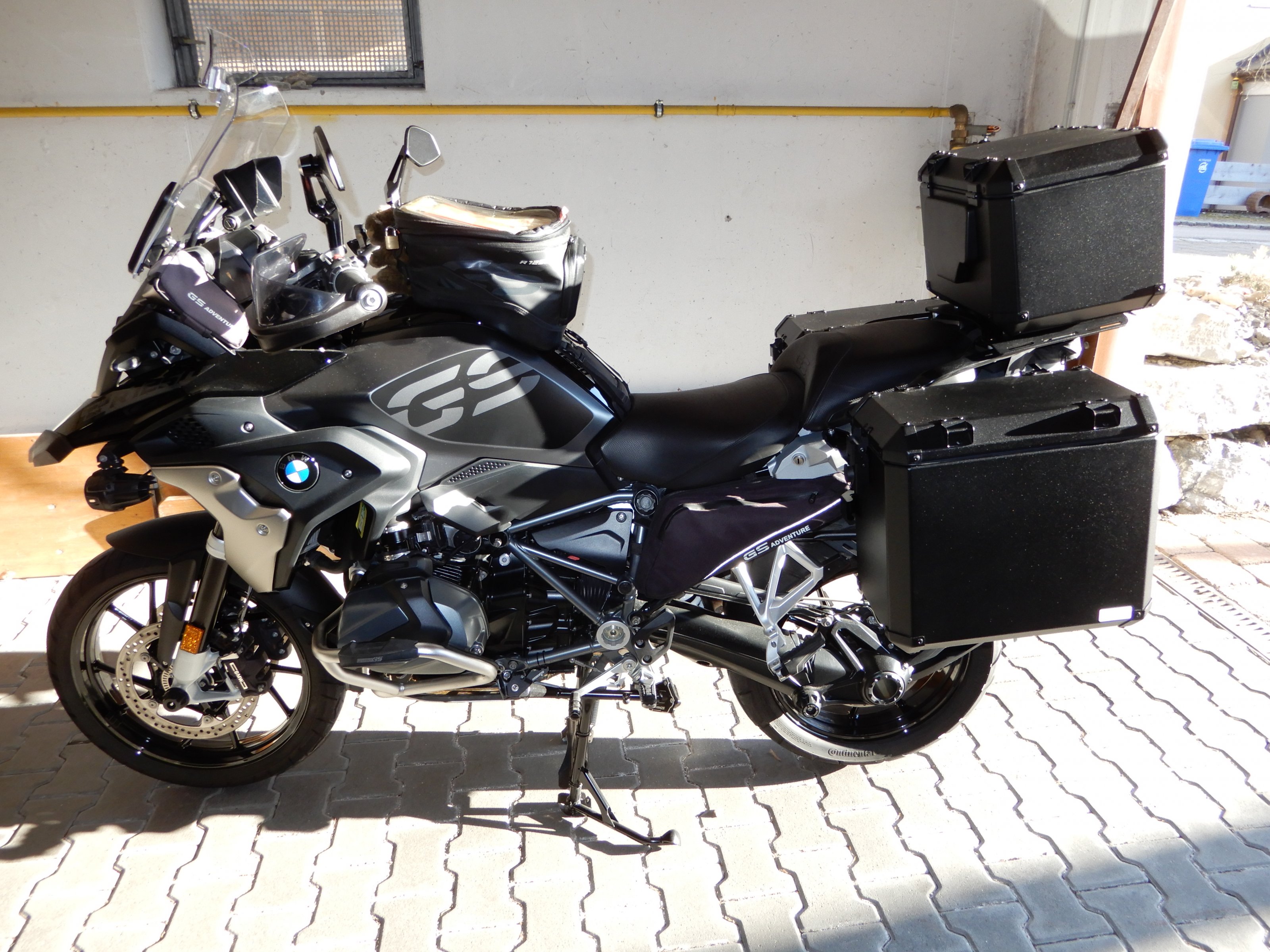

Die Umrüstung auf Apduro-Koffer und Topcase ist erledigt.
Alles passt und sitzt einwandfrei.
Hier ein paar Bilder von der aktuellen Konfiguration.
Grüße aus dem Allgäu
Franz
DSCN3717.JPG DSCN3718.JPG DSCN3719.JPG DSCN3720.JPGDSCN3721.JPG DSCN3722.JPG
