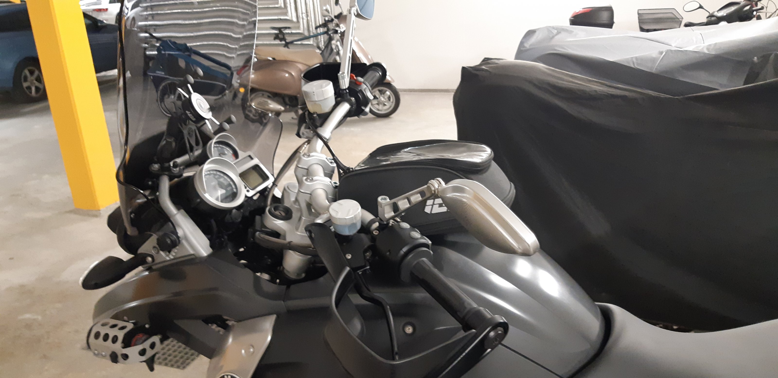

nein ich stehe den ganzen Tag. Bin in einem Handwerksbetrieb tätig. Wobei Krafttraining natürlich immer gut ist. Ich habe aber das Gefühl das das mit dem Rücken schlimmer statt besser geworden ist. Deshalb mehme ich an das ich eine falsche Haltung habe. :verwirrt_2: Kann mir auch vorstellen das die schnerzen im Hintern besser werden wen ich den lenker etwas nach vorne stelle. Mal mit dem einfachsten anfangen. danke für die vielen Komentare.
hier mal ein Bild....

Probier mal die sitzbank vorne hoch und hinten unten zu montieren.
Passt mir jedenfalls viel besser wie beides oben oder unten

Du kannst die Lenkerböcke / Riser umdrehen so das der Lenker weiter zu dir kommt , dann kommt es darauf an wie man den Lenker stellt , nach vorne oder hinten am besten einen Torx mitnehmen und probieren .
So hatte ich das gemacht 192cm 92 kg

Ich hatte ähnliche Probleme. Ursächlich waren zum einen der Beugewinkel (Oberschenkel zu Becken) und "natürlich" die Rumpfmuskulatur.
Zum Beugewinkel kann ich nur jedem empfehlen, eine Lenkererhöhung zu montieren, die den Lenker etwas näher zum Fahrer bringt. Parallel dazu: Sitz vorne hoch, hinten runter. Und keine statische Sitzposition einnehmen. Alle 10 Minuten ein bissen rutschen und auch mal aufstehen....und alle Stunde Pause...und abcheken ob keine Durchblutungsstöhrungen vorliegen wenn du die Motorradsitzhaltung einimmst.

Lenkererhöhung ist eher kontraproduktiv, da noch mehr von Deinem Gewicht über den Rücken auf den Hintern geht und noch weniger über die Arme in den Lenker.
(wobei: bei Deiner Größe ist die Erhöhung kein Problem, nur keine Verlegung in Richtung Fahrer)
Bei mir hat geholfen: Lenker weiter hochdrehen, so dass ich einen größeren Teil meines Gewichtes über die Arme abfange.
