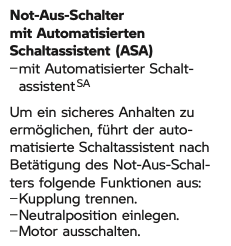

...so steht´s für die ASA Modelle in der BA:
Wenn´s funktioniert, blockiert dann auch kein Hinterrad. Wenn´s funktioniert...
Hier im Forum ist noch die alte BA. Da gab es noch keine ASA. In der neuen steht das so drin wie du es beschreibst 👌. Vielleicht können die Moderatoren (@FlowRider)die neu ab 8/24 hier einpflegen.
