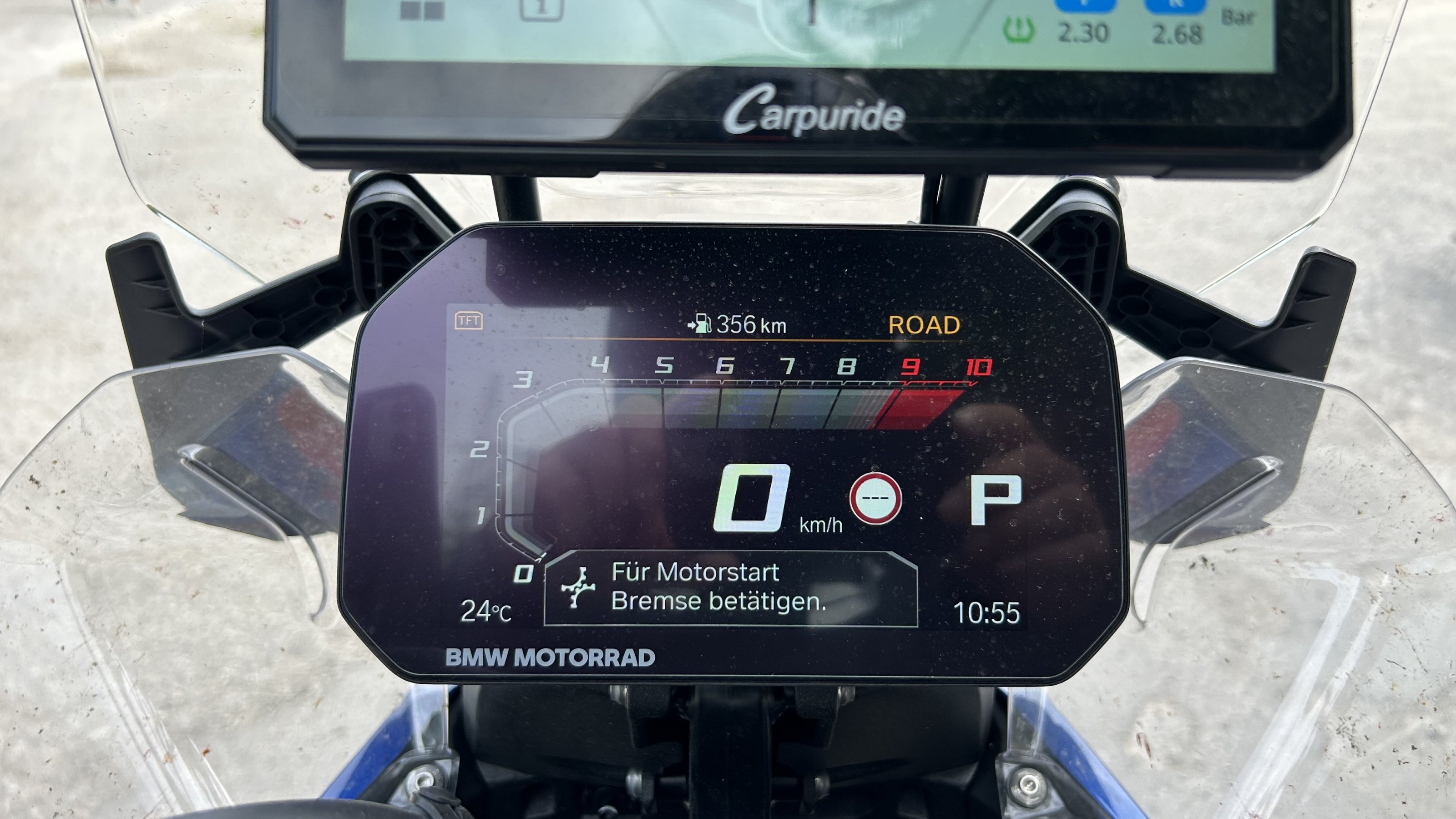

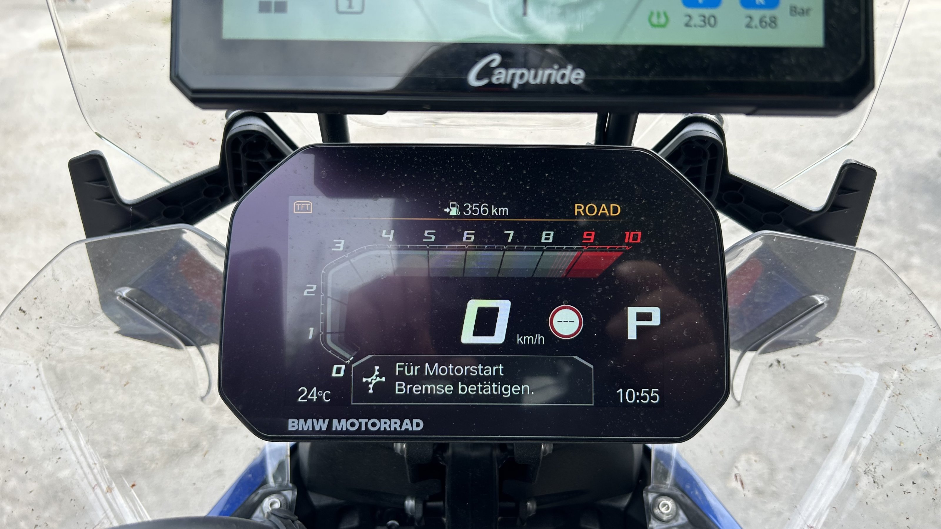

Motorstart im Stand nur möglich mit gezogener Bremse.
Da hast Du komplett Recht. Sorry. Grade mal drauf geachtet. Ich zieh immer komplett unbewusst die Bremse. Schon irre was man so automatisch alles aus Routine macht.
Sorry fürs Verwirrung stiften.
  • Gefällt mir
Reaktionen: evh
E
evh
24.12.2024
61
R1300GS ASA, 02/2025
@evh
Kein Problem, danke Dir für die Rückmeldung und auch für das Video!
