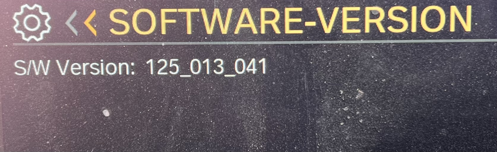

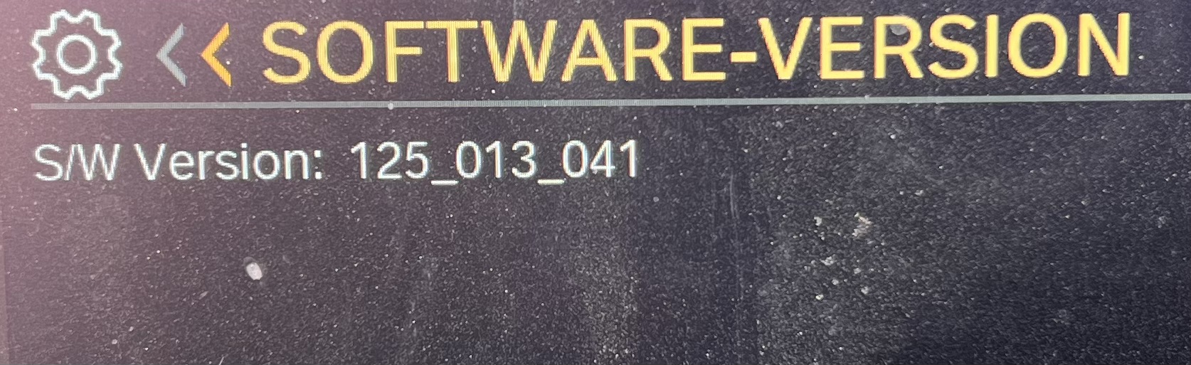

Welche Software Version ist bei eurer 1300er ASA aktuell installiert?
Fanboy
Fanboy
11.08.2024
1.878
Bayern
R1300GS
Viele haben die 126_012_040. Ob ASA-Maschinen einen unterschiedlichen SW-Stand haben, weiß ich nicht.
fmwag
26.11.2012
399
Danke Dir und deshalb hatte ich die Frage hier im ASA Bereich gestellt
Bin gespannt was die 1300er ASA Fahrer als Info senden :)
PS: kann man als BMW Besitzer sehen was die Software Updates konkret für Veränderungen liefern ?
Gast-32830
Soweit mir bekannt, ist die gezeigte Versionsnummer die des TFT-Displays.
Welche Software für die Motor-/Getriebe-/ASA-Steuerung aktiv ist, kann im TFT-Display nicht dargestellt werden.
Wenn es um das Schaltverhalten von ASA geht, wäre aber genau dies die notwendige Information.
Ich nehme an, dass diese Versions-Informationen nur mit den BMW-Diagnosesystemen ermittelt werden kann.
