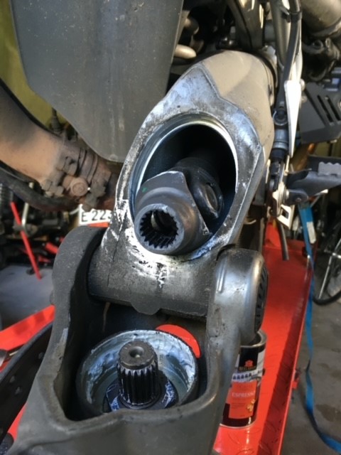

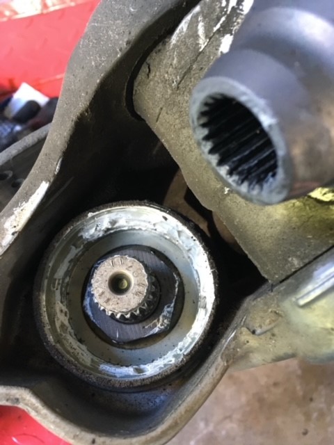

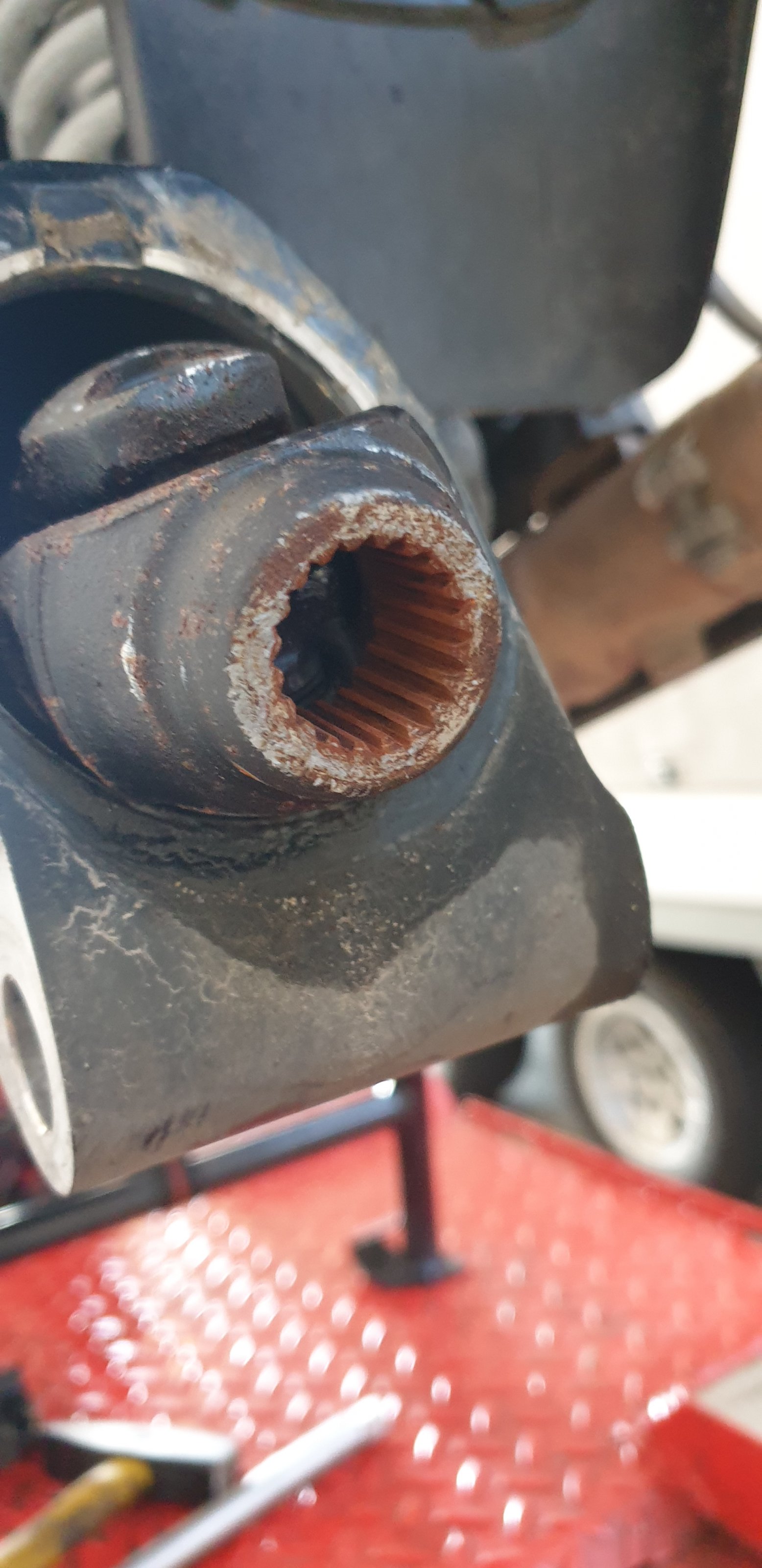

Nun HAG ist ja schon ausführlich behandelt worden...einfach mal einen Blick riskieren, sag aber nachher nicht, ich hätte dich nicht gewarnt :zwinkern: . Wenn Du das mal gesehen hast, dann musst Du den Kardan zerlegen...

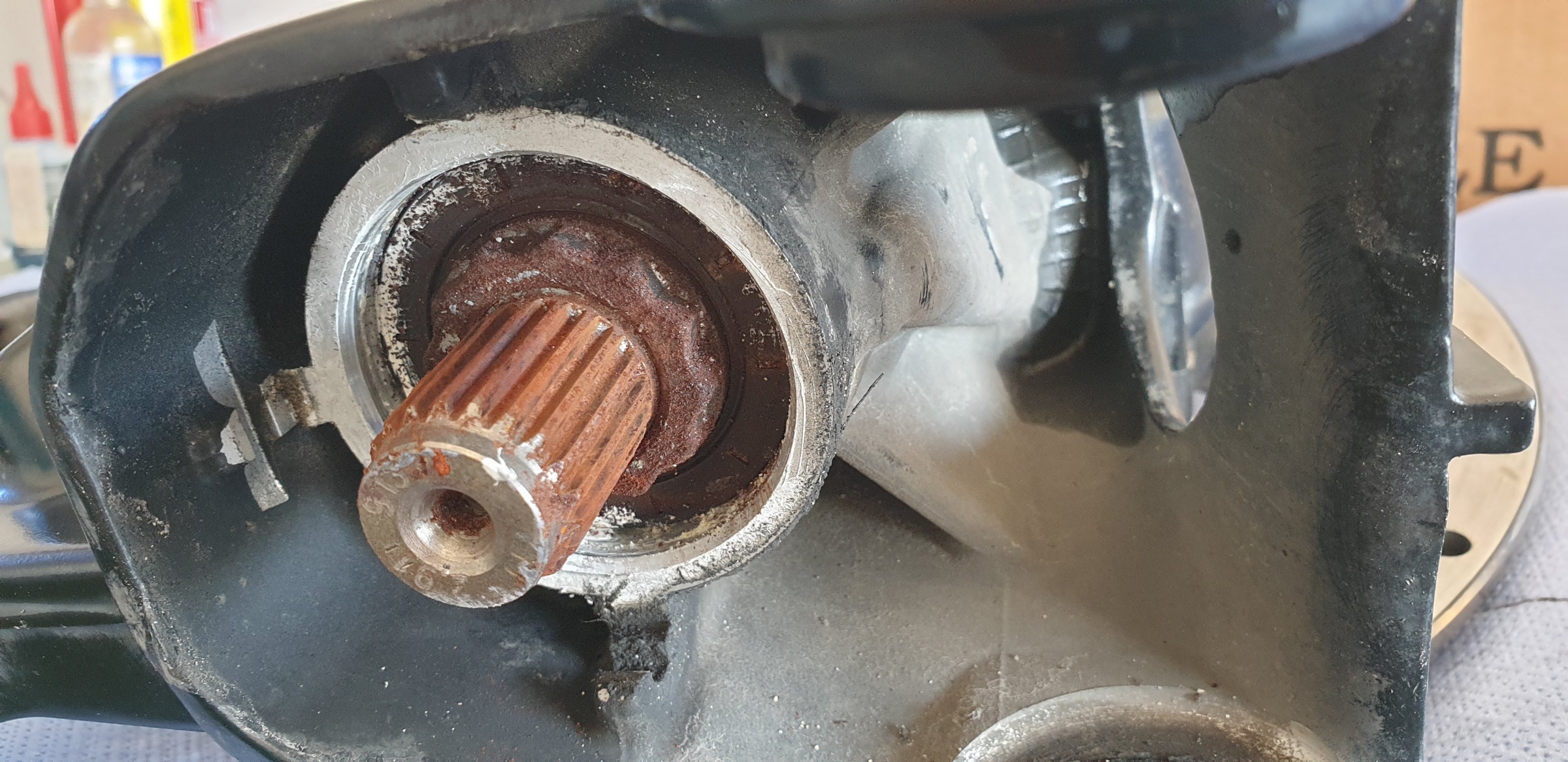

ich weiß ja nicht, was ihr so mit euren Mopeds treibt, aber so sah mein HAG-Wellenende nach 5Jahren und 80.000km aus:
Im Grunde, wie aus dem Laden.
