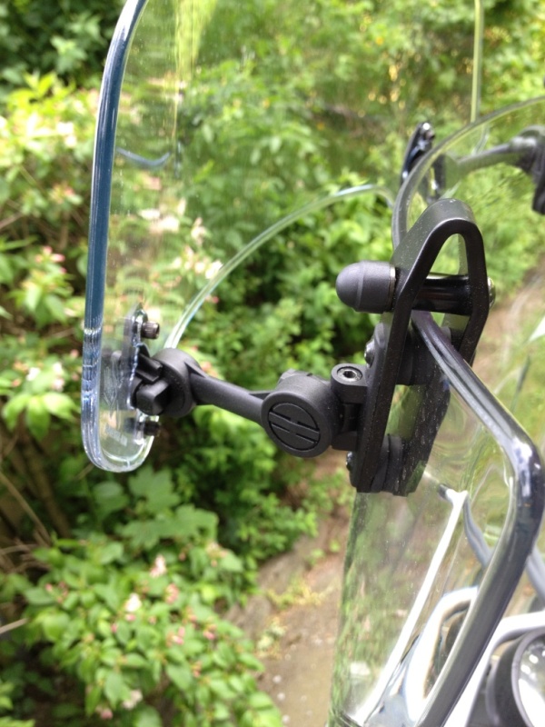

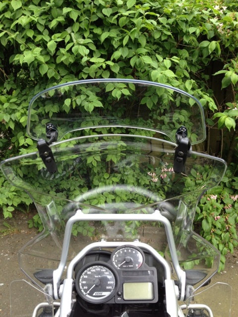

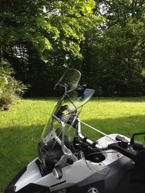

habe den MRA X-creen seit 2 tagen auf meiner ADV, und der funktioniert super. helm ist jetzt super ruhig (shoei neotec). der spoiler schafft es die verwirbelungen über meinen helm zu leiten. ich bin 198 groß, sitzbank auf höchster stufe. der spoiler stört nicht meinen normalen sichtbereich (er befindet sich immernoch unterhalb des zu beobachtenden verkehrsgeschehens). die vibrationen an der scheibe, im stand an der ampel, haben etwas zugenommen (scheibe vibriert sichtbar), aber in der fahrt verhält sich scheibe und spoiler absolut ruhig/normal.
mit dem spoiler kann ich nun absolut entspannt 140kmh und mehr auf der autobahn fahren.
man kann den spoiler auch so weit runterstellen, dass es so ist als wäre er nicht montiert.
habe den spoiler derzeit noch mit der seperat erhältlichen klemmung angebaut, weil ich nicht gleich bohren wollte. bin aber so begeistert, dass ich wohl bohren werde um die klemmen wegnehmen zu können.
(hab den spoiler und die klemmen bei Louis gekauft ca 120€ zusammen)
Edit: der spoiler kann auch ohne die ärmchen montiert werden, die für die höheneinstellung da sind. dann ist der spoiler nur noch im winkel verstellbar und sitzt dann dicht an der scheibe.
Das erste bild mit cockpit ansicht ist übrigens direkt aus fahrerperspektive geschossen.

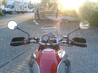

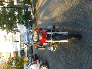

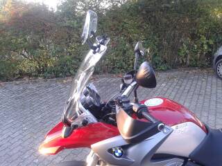

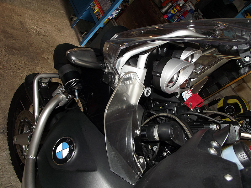

Ich habe gestern (Sonntag Regen = Bastelzeit:D) den Schritt gewagt und eine weitere Windschildadaption vorgenommen.
An und für sich wollte ich eigentlich ein bereitliegendes Adventure-Windschild mit den MRA- X-Creen ausrüsten, doch der kleine Spoiler kostet auch wieder einen Hunderter und Tante Louise hat ja mal wieder Pause bei den Prozenz-Aktionen. :o
Und so habe ich das Adventure-Windschild mit vorhandenem Material umgerüstet auf die Art und Weise, die ich schon meiner Wunderlich Doppelscheibe habe angedeihen lassen = die zusätzliche Montage der Oberscheibe einer GIVI-Airflow.
Nun habe ich also eine Adventure-Scheibe, die einen in der Länge beliebig verstellbaren (ausziehbaren) Aufsatzpoiler hat.
Das dieser in der Neigung zum Grundwindschild nicht auch nochmals verstellbar ist, solle verschmerzbar sein, da ja das ganze (Doppel)Schild in der Höhe und Neigung justierbar ist.
Zusätzlich habe ich die GIVI-Oberscheibe vorne eingekürzt bis zu den Führungen, damit das ganze möglichst wenig voluminös daherkommt.
Werde demnächst berichten, wie sich das in der Fahrbetrieb bewährt.
Ich erwarte keine großen Unterschiede zur Funktion gegenüber der Wunderlich Scheibe, denn da funktionierte das schon sehr gut, mir war es zu voluminös, mit drei Scheiben übereinander zu fahren)

War gestern kein Wetter für...Schnürlregen, während ich vorm bikeport die Scheibe montierte. :o
