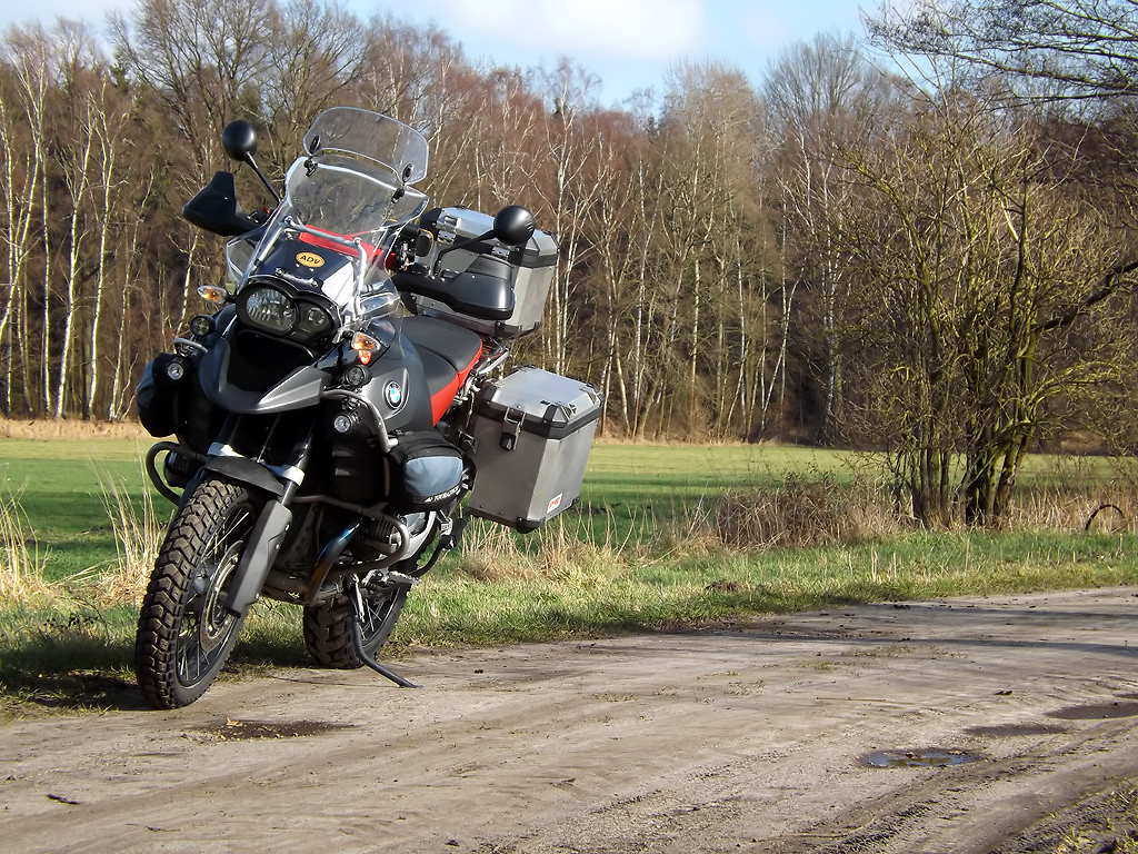

Meine Empfehlung: ADV-Scheibe ganz nach hinten und MBA X-Creen oben drauf. Fertig.

ich werd das ding heute montieren...hat das bei dir mit der bohrschablone auf anhieb gepaßt ?
Ja, Bohrschablone passt, nimm dafür zwei Wäschklammern oder Bastel-Schraubzwingen und fixiere die Schablone damit an der Scheibe. Erst mit 2 mm vorbohren (gibt ein sauberes Loch) und dann mit den geforderten (glaub) 6 mm nachbohren. Aber vorsichtig sein beim Anziehen der Schrauben, ich habe eine der Schrauben leider etwas zu fest angezogen, was jetzt dazu führt, dass ein Sprung von etwa 2 cm Länge in der Scheibe ist. Tut der Funktion aber keinen Abbruch.

Ja genau nicht givi die mra x-creen meinte ich! Odder tt.
sind die Luft verwirblungen mit der mra x creen weg?
Binn 1,90 und hab den Sitz oben
Ganz klares Jein!
Mit einer festen Position, ganz gleich welchen Windschildes, wird man wohl nie den optimale Komfort für alle Geschwindigkeitsbereiche erreichen.
Ich fahre so gut wie nie Autobahnen, dementsprechend bin ich (außer beim Überholen) selten schneller als 110 km/h. Für dieses Tempo ist meine gewähle Scheibenstellung sehr gut. Ich fahre so oft es geht mit offenem Helmvisier und bin sogar noch 5 cm länger als Du.
