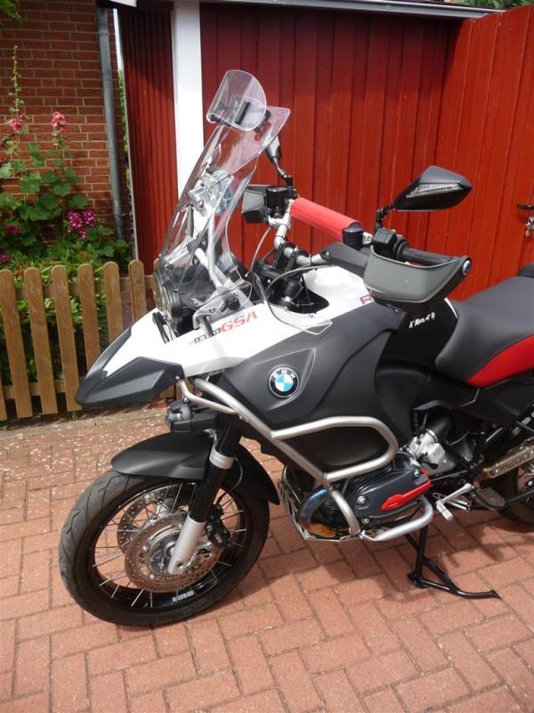

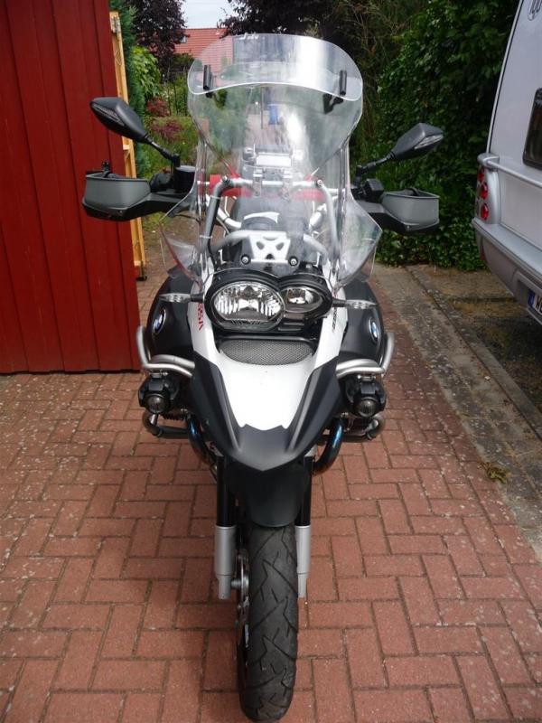

...nach Anregungen aus der Bastelecke habe ich meinen perfekten Windschutz gefunden (194cm und Sitz in oberer Stellung). Keine Verwirbelungen mehr hinter der Scheibe und es ist absolut ruhig am Helm.
Ich fahre auch auf der Autobahn mit offenem Visier.
Ist zwar optisch nicht der Gewinn, aber das sind die Varianten von Givi und Co. ja auch nicht (was mich wiederum beruhigt).

@handstreich: ist das die Original ADV Scheibe mit dem mra spoiler, nicht?
Ist das stabil (denke ja, will nur bestätigen).
Ich glaube die Verbirwelungen kommen eher weil die ADV Scheibe in der Mitte zu schmal ist. Vorhin habe ich es kurz betrachtet, meines Achtens würden Deflektoren jeweils an den Seiten helfen, gerade dor wo die Scheibe so schmal ist. Kann mich aber auch irren und dann sind die Löcher drin.

habe meine Adventure Scheibe auch auf den MRA-Spoiler so wie "Handstreich" umgebaut.
Es ist jetzt Traumhaft zu fahren,die Geräusche haben sich minimiert!
Optisch gefällt es mir auch besser als so ein Aufsteckteil von Wunderlich oder TT.
