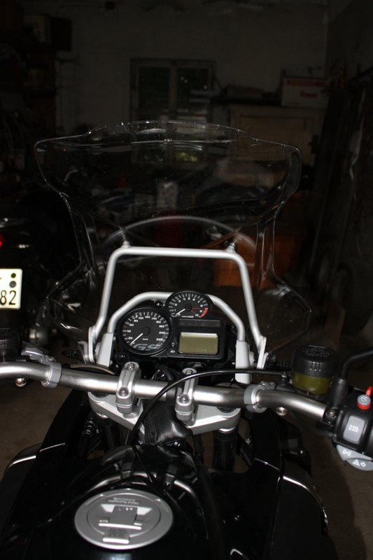

hallo oliver,
wie schon vorher erwähnt ergänzt das givi befestigungsmateriel das original befestigungsmaterial.
aufpassen solltest du bei den original klemmschrauben, wo du die neigung der scheibe einstellen kannst. hier bei der demontage genau auf links und rechts und auf die lage der originalen plastikringe (schwarz) achten!! die teile sind für links und rechts anders und auch so gekennzeichnet (aufdruck "L" + "R")
bei mir war nach montage der civi scheibe, das anbringen der zwei selbstsichernden Hutmutter links und rechts (innenseite) nicht mehr möglich, da die windschutzscheibenabstützung von civi (bügel) auch etwas platz am gewinde benötigen. man kann die hutmuttern zwar anschrauben, aber das verstellen der scheibenneigung ist dann nicht mehr möglich. ich habe sie nicht mehr angeschraubt, weil mir die möglichkeit der scheibenverstellung wichtiger ist.
noch erwähnenswert ist die tatsache, daß die zwei unteren löcher in der civi scheibe direkt über dem scheinwerfer etwas größer sind als nötig. hier habe ich einfach auf den beiliegenden schrauben einen kleinen silikonschlauch aufs gewindes geschoben um das zu große loch etwas auszugleichen. funktioniert super.
insgesamt hat die civi scheibe eine sehr hohe paßgenauigkeit, insbesondere die zwei metallstreben zur abstützung passen 100% !!!
ich fahre die obere scheibe in mittelstellung und bin 186cm groß. der windschutz ist exzellent - der preis auch - ich habe sie um 107.- euro über "preis vorschlagen" bei ebay bekommen (excl. lieferkosten von 19.- euro)
lg euer doppelhub ;)

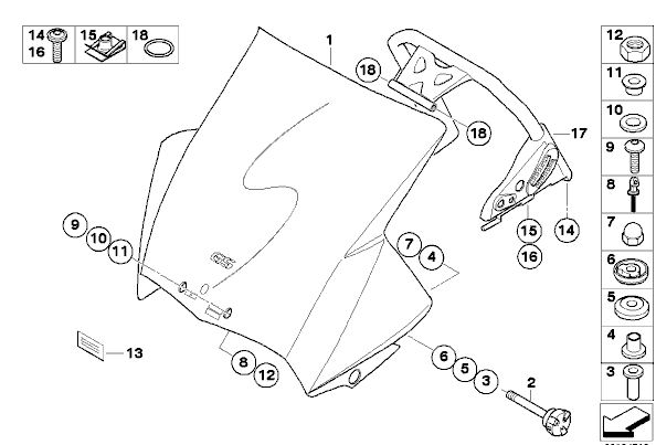

...bei mir war nach montage der civi scheibe, das anbringen der zwei selbstsichernden Hutmutter links und rechts (innenseite) nicht mehr möglich, da die windschutzscheibenabstützung von civi (bügel) auch etwas platz am gewinde benötigen. man kann die hutmuttern zwar anschrauben, aber das verstellen der scheibenneigung ist dann nicht mehr möglich. ich habe sie nicht mehr angeschraubt, weil mir die möglichkeit der scheibenverstellung wichtiger ist.
Wenn sich die Hutmuttern nicht mehr anbringen lassen, wurde die Scheibe nicht richtig montiert. Vermutlich sitzt die Buchse (Nr. 4) nicht in der Nut des Lampenträgers und wirkt deshalb wie ein Distanzstück. Durch Vibrationen kann sich die Buchse in die richtige Position drehen, dadurch löst sich die Schraubverbindung unbeabsichtigt während der Fahrt.
Abhilfe:
Verschraubung lösen, innen liegende Buchse (Nr. 4) so drehen, dass sie in die Nut passt. Dadurch "gewinnt" man ca. 15 mm Gewinde auf der Klemmschraube.
chris
Abhilfe:
chris
hallo chris,
beide original-buchse sind richtig im lampenträger montiert (sind ja seitlich abgefräßt und passen dann in den lampenträgerschlitz). wenn die originalscheibe montiert ist, hat man am schraubenende genug luft um die hutmuttern zu montieren. aber wie schon erwäht, trägt der civi bügel etwas auf und das gewinde wird am ende daher kürzer.
lg doppelhub

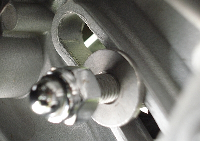

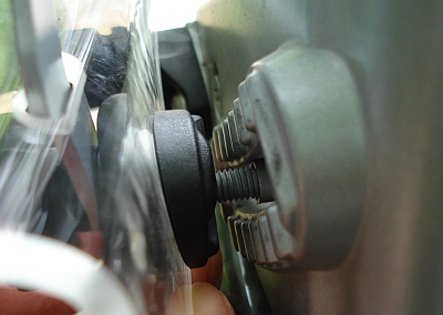

...hat man am schraubenende genug luft um die hutmuttern zu montieren. aber wie schon erwähnt, trägt der civi bügel etwas auf und das gewinde wird am ende daher kürzer.
Hallo doppelhub,
wenn die innen liegende Buchse korrekt montiert wurde, ist alles in Ordnung. Die Hutmutter ist kein Muss.
Bei mir bleibt trotz Hutmutter genügend Einstellspiel, siehe Bilder.
Ich fahre jetzt lieber 'ne Runde:)
chris

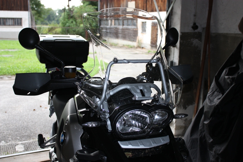

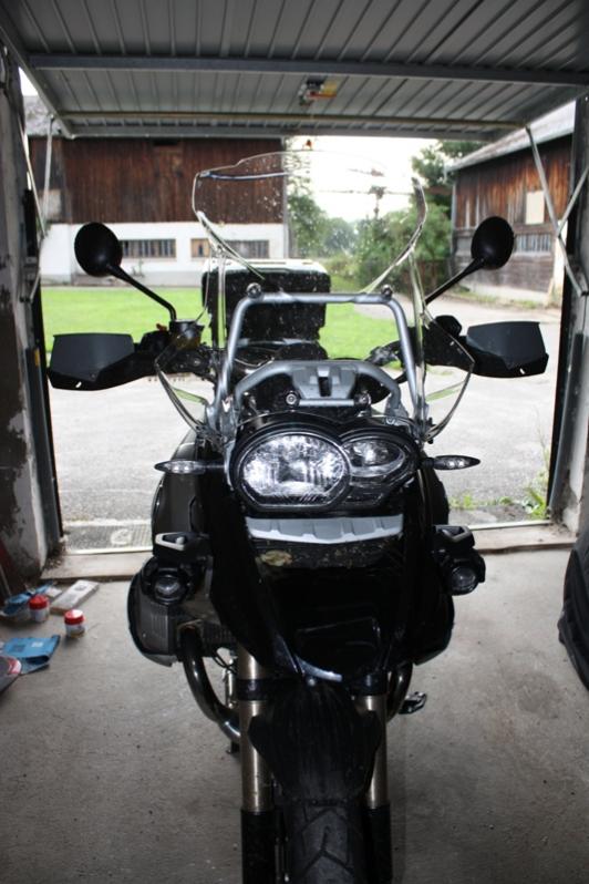

Hi all!
Es ist vollbracht - die Airflow ist drauf :) - war gar nicht soooooo schwer, gut beschrieben und bebildert. Natürlich haben wir nach ein paar wenigen Minuten auch gemerkt, dass es L + R gibt :D
Dieses Wochenende stehen Probefahrten für die richtige Einstellung an. Optisch gefällt sie mir ganz gut auf meiner GS. Die Einstellungsmöglichkeiten finde ich toll! Ein klitzekleiner Wermutstropfen habe ich ... beim Verstellen der Scheibe kommt mir vor, daß die Scheibe in sich etwas verdreht/verspannt ist - die Verstellschraube rechts (wenn ich draufsitze) "klemmt/hakt etwas" - links ist etwas mehr Luft. Aber ... das wird sich nach etwas Fahren und Rüttel auch legen.
Wenn ich die ersten ErFAHRungen gemacht habe, werde ich das nochmals mitteilen ...
