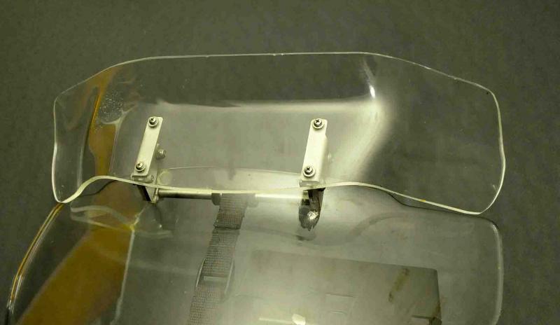

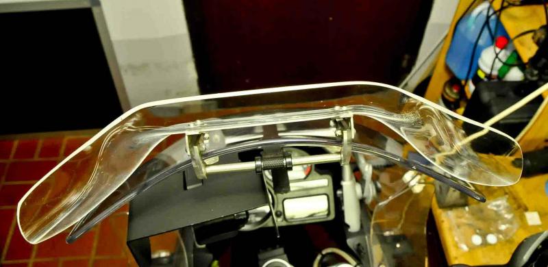

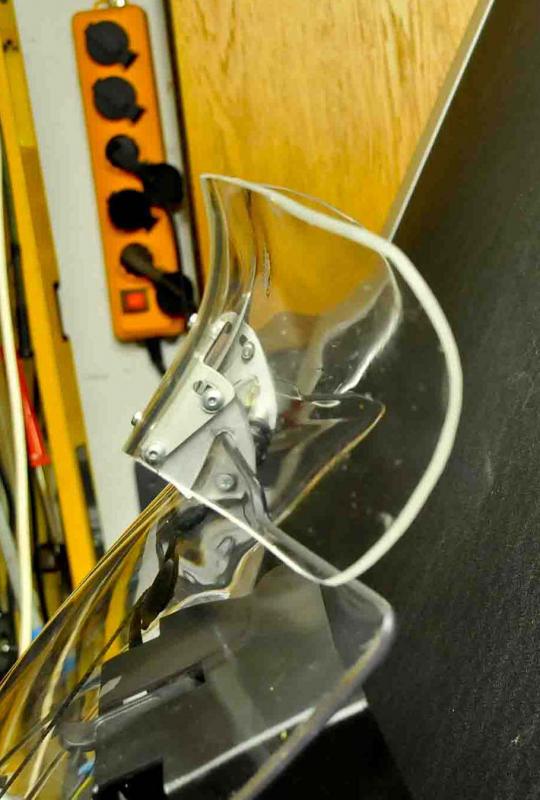

hallo an Alle,
ich habe mein Scheibenproblem selbst gelöst.
Ich habe eine Adventure Scheibe montiert und von Touratech die Befestigung für den Spoiler gekauft.
Die Bilder zeigen die selbst gebogene Plexiglasscheibe. Sie ist 44 cm breit und 10cm hoch.
Sehr wichtig ist ,dass die beiden Enden nach innen gebogen werden. Genau von da kommt das meiste Geräusch der Scheibe auf die " Ohren" So wird der Wind seitlich abgelenkt. Der Wind ströhmt eine Handbreit seitlich am Helm vorbei.
Die Abrisskante in der Mitte steht 90 Grad zur Straße.
Ich kann voll über die Scheibe sehen, der Blick geht etwa 4 Meter auf die Sraße.
Ich fahre nur noch mit offenen Visier bis über 180, höre alle Motorgeräusche und wenn ich den Kopf mal zur Seite raushalte erfahre ich den irren Unterschied
