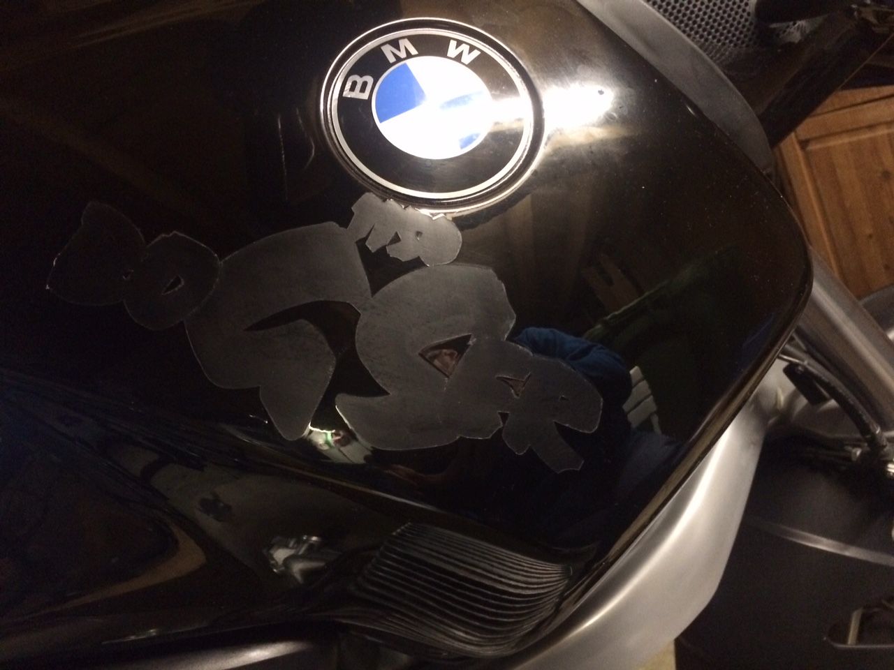

habe an meiner R 1150 GS den "BoGSer" Aufkleber entfernt. Angefönt, ging leicht ab. Leider wurde der Tank wohl mit Klarlack behandelt als der Aufkleber drauf war. Nun habe ich eine richtige Kante von der Kleberfläche zum Lack. Was tun? Bekomme ich die Kante mit polieren entfernt? Oder muss ich zum Lackierer? Der Aufkleber in silber/blau war echt häslich auf dem schönem schwarzen Tank...aber so sieht der matte tiefergelegte Schriftzug auch nicht besser aus:(

Ah jetzt; das sind die feinen Kleberückstäne!
Ich habe damals für ein anderes Motorrad Waschbenzin genommen. Dünn auf ein Tuch aufgetragen und mit kreisenden Bewegungen abbekommen. Man muss schon geduld haben, geht nicht innerhalb 5 Minuten alles weg.
Bei meiner MT09 habe ich den Aufkleber abgeknibbelt und die Reste mit WD40 (da schonend zum Lack) genommen. Ging wunderbar; aber auch hier hat es ein bissel gedauert.

Wie gesagt, du könntest es mit Waschbenzin (ganz wenig nehmen auf ein Tuch) versuchen, aber nicht wie wild drauf herum rubbeln, sondern mit Gefühl. Probiere es an einer kleinen Stelle aus und wenn da alles ok ist, dann machste es auf der gesammten Fläche. Danach mit viel Wasser abwischen und polieren.
Der Schriftzug weiter oben unterm BMW Logo, sieht aus - als ob der Lack beginnt zu splittern, also Lösen. Kann das sein oder täuscht das?

Danke für deine Antwort, aber ich glaube du siehst das falsch. Die Kleberrückstände sind so gut wie alle weg. Den Übergang spürst du, wenn du von der Klebefläche auf den Lack streichst. Der Lack ist höher. Hier ist die Kante.
Gast38655
Ahso, jetzt habe ich verstanden.....es ist eine Vertiefung der Buchstaben und eine Kante. Ja jetzt leuchtets mir ein!
Hm, da kann ich dir leider nicht weiterhelfen.
Da fahr besser zum Lackierer oder wenn du einen Kumpel hast, der diesen Beruf ausübt, frag ihn.
Um ein perfektes Ergebnis zu erzielen, sollte der komplette Tank gelackt werden. Es sei denn, du traust es dir selbst zu ;)

tja das sieht echt so aus, das der Klarlack über den Aufkleber drübergeduscht wurde. Darunter sieht es Angeschliffen für mich aus. Kannst du ggf was vom Vorbesitzer in Erfahrung bringen?
Ansonsten sehe ich nur zwei Möglichkeiten: Tank neu lackieren lassen oder nen neuen, fetten Aufkleber rüber.

Sieht für mich so aus, als wäre der Lack unter dem Aufkleber mit abgegangen...

Sieht vielleicht so aus. Ist aber nicht so.... Hab jetzt die klebereste weg und mal auf die schnelle von Hand poliert. Sieht schon gar nicht schlecht aus. Denke mit der poliermaschine sieht das gar nicht schlecht aus. Schwarzer Schriftzug auf schwarzem Tank

Stellen reinigen wie Sandra schon schrub ... die Kleberreste müßen wäch
- mit 1000er Wasserschleifpapier die Kanten so verschleifen das kein Übergang mehr fühlbar ist
- das Schleifpapier arbeitet nur gut wenn mit viel Wasser gearbeitet wird ... es darf sich nicht zusetzen ...
- da wo der Kleber war nur gaaaaaanz vorsichtig drüberhauchen ... damit die Farbe wieder kommt ... unter keinen Umständen die Farbschicht durchschleifen ...
- Mit Klarlack 2K den Bereich lackieren und den Lacknebel auslaufen lassen ... nicht abkleben
- wenn der Lack durchgehärtet ist die Nebelspuren auspolieren ... fertig

die Frage ist .... ist da Klarlack drauf oder nicht
so wie ich es verstanden hab wurde der geschliffene Tank mit Aufkleber versehen und dann mit Klarlack drübber
dann den Aufkleber entfernt und Loch im Lack
- oder - Klarlack drauf und wärend der Anzog Aufkleber drauf und beim Abziehen die Klarlackschicht mit abgezogen, weil sich der Kleber vom Aufkleben mit dem Klarlack verbunden hat....

Die Variante mit dem anschleifen und Klarlack scheint mir die vernünftigste zu sein. Ich geb den Tank weg.
