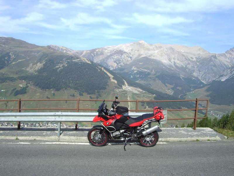

Moin, hab die Bilder jetzt geändert, weil mein richtiger Bilder uploader wieder funzt.:D:D

und jetzt noch die ganzen rohrbügel wech und ein paar koffer(halter) der normalen GS dran. :D

Schönes Moped, aber warum kaufst du dir so ein Trumm wenn es dann doch eher filigran sein sollte?
Ne normale 1200er GS hätte es doch dann besser getroffen.
Und zur aussage wiegt mit mir drauf nicht soviel.
Also wenn ein Töff mit mir in Motorradbekleidung (Helm etc.) nur 277kg wiegt, dann wär das entweder ne 125er oder super abgespeckt.
Wer hat eine Reiseenduro mit ca. 150 kg fahrfertig. Her damit.

Moin Gerhard, normaler Weise stelle ich keine gesamt physikalischen Berechnungen an, ich fahr einfach und komme damit prima klar. Wenn es nicht so läuft mache ich was verkehrt oder ich muß die Abstimmung anpassen. Aber es ist jetzt um großen Faktor handiger geworden:D:D
Ich bin vor 6 Wochen das 1. x eine normale Gs gefahren, hatte bisher immer nur diverse ADV:D:D Dies ist auch die letzte ADV, die ich gekauft habe, die kommende wird ein GS werden, aber das dauert noch ein Jahr oder zwei:cool:
Markus hat eine HP 2 E und ist selber ein Skelett mit Tapete, 277 Kg schaffen die Beiden niemals zusammen:D:D

moin,
Kommt, aber erst nach meinem Urlaub, brauch die Dinger eh nur 2 x im Jahr:D also die Kofferhalter:cool::rolleyes:, den Bügel nach Möglichkeit sowieso nicht:D:D

Moin, ich hab der Roten eine radikale Diät verordnet und ist mir glaub ich auch ganz gut gelungen. Das Fahrverhalten ist super geworden. Gewicht nach der Kur ...... setze ich morgen ein, vor der Kur waren es aufgetankt und wie abgebildet 277 KG
Es müssen noch zwei Verkleidungshalter bestellt und montiert werden und die Ohren von Sturzbügeln müssen doch neu, daher die Lücke, eigentlich sollten sie ja passen. Der Umbau selbst war problemlos in locker 4 Stunden zu machen.

Ich habe auch eine Adventure und bin gestern eine normale GS gefahren. Danach die gleiche Strecke mit meiner GSA.
Leider würde ich von meinem Händler für meine 09er recht wenig bekommen. Da ist mir heute Nacht dein Treat eingefallen.
Mich würde interessieren was der Spass gekostet hat? Ist der Umbau "einfach" gewesen mit Tank, Tankgeben..........?

Also nachvollziehen kann ich den Umbau, auch wenn er sicherlich gut gemacht ist (da alles Serienteile auch kein Problem), genauso wenig wie Baumbart.
Das eine leichtere Maschine mit an Sicherheit grenzender Wahrscheinlichkeit ein besseres Handling hat, ist doch ein offenes Geheimnis. Warum man dann aber einen erheblichen Mehrpreis für eine ADV auf den Tisch legt, diese mit weiteren Mitteln zusätzlich aufrüstet (boah eh, 4 Zusatzscheinwerfer:)), um dann mit noch mehr Geld daraus wieder ne normale GS zu machen, erschließt sich mir beim besten Willen nicht. Und ich bastle auch ganz gerne.
Ganz abgesehen davon, hast Du dein eigenes Gewicht:o bisher gar nicht erwähnt;). Unter Umständen hätte ein "Tiger" auf einer ADV immer noch das besser Leistungsgewicht und vielleicht Handling, als der Andreas mit seinem Umbau.
Habe gestern z.b. eine R1200R gefahren (Gewichtsdifferenz laut BMW 33kg) und war vom Handling total begeistert, aber deswegen würde ich aus meiner ADV keine R machen:). Fahre nebenher noch ne 690er SUMO von KTM, die mit ihren 164kg wirklich superhandlich ist. Und jedes Mal wenn ich wieder auf die ADv wechsel bin ich baff wie easy sich dieser Dampfer händeln lässt und was damit geht.
Wünsche Dir trotzdem viel Spaß mit dem Gerät. Ach so, sich bei dieser Farbgestaltung :o in bestimmten heiß diskutierten Threats soweit aus dem Fenster lehnen, da kann ich mir ein Grinsen:D:D nicht verbeißen.
nice, nice :) wirklich gut gelungen... ich dachte erst an 'ne verarsche... :D dachte, ich guck nicht richtig bis ich das nummern schild auf den vorher, nachher fotos sah :eek: echt cool.
gefaellt mir auch ganz gut... wobei ich mich einfach nicht an die neue kantige tankform gewoehnen kann. ich mag die rundere form der etwas aelteren modelle, bzw der ADV immer noch ein wenig besser.... auch die seitenverkleidung (silber/schwarz) zerstoert ein wenig die sonst klaren linien.
anyway.... hast du fotos vom umbau selbst? :)
hier eine andere frage:
was fuer eine befestigung ist es die du fuer die zusatzscheinwerfer verwendet hast? hast du davon close-ups? ich will mir auch zusatzleuchten anbauen und bin zur zeit am researchen welche lampen und halter ich kaufen sollte. dabei habe ich die MotoBozzos gesehen. diese sitzen mir aber zu eng....
allerbeste gruesse nach Bremen!
