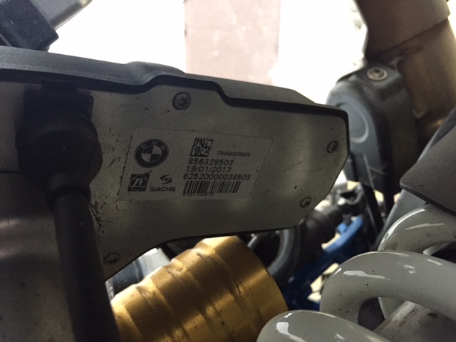

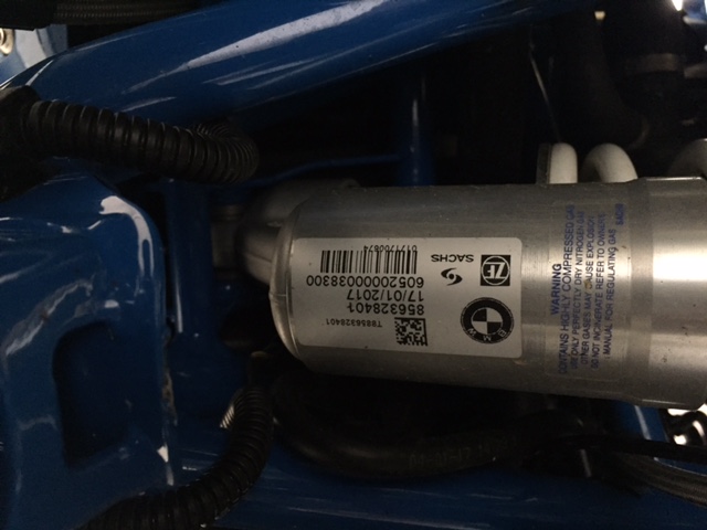

Leider kann ich nur folgende Schilder/Etiketten sehen:
Anhang anzeigen 226888Anhang anzeigen 226889
Bei der Rallye MIT SFW stehen jedenfalls andere Nummern, gerade gecheckt.

Irgendwie komisch, das alles. Sind die Nummern hinten evtl. nur vom dynamischesn ESA und nicht vom Federbein? Da kann ich nämlich nichts entdecken.

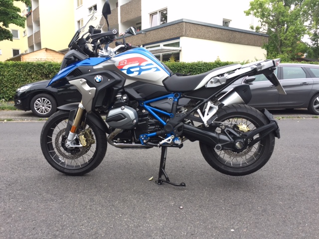

ich würde die höhe des HR bzw. den Abstand vom Boden bei einer Adv im aufgeb. Zustand mit deiner vergleichen. Ausserdem die Fgst im bmw vin decoder eingeben und schauen ob da SFW steht. Stell doch mal ein photo von deiner aufgebockten Rallye ein. Normal hohes FW und AdV Hauptständer müsste sofort auffallen.

Fahrwerk steht auf Auto - Fotos mache ich nachher (Korrektur Bachelor-Arbeit vom Töchterlein geht gerade vor ;-)

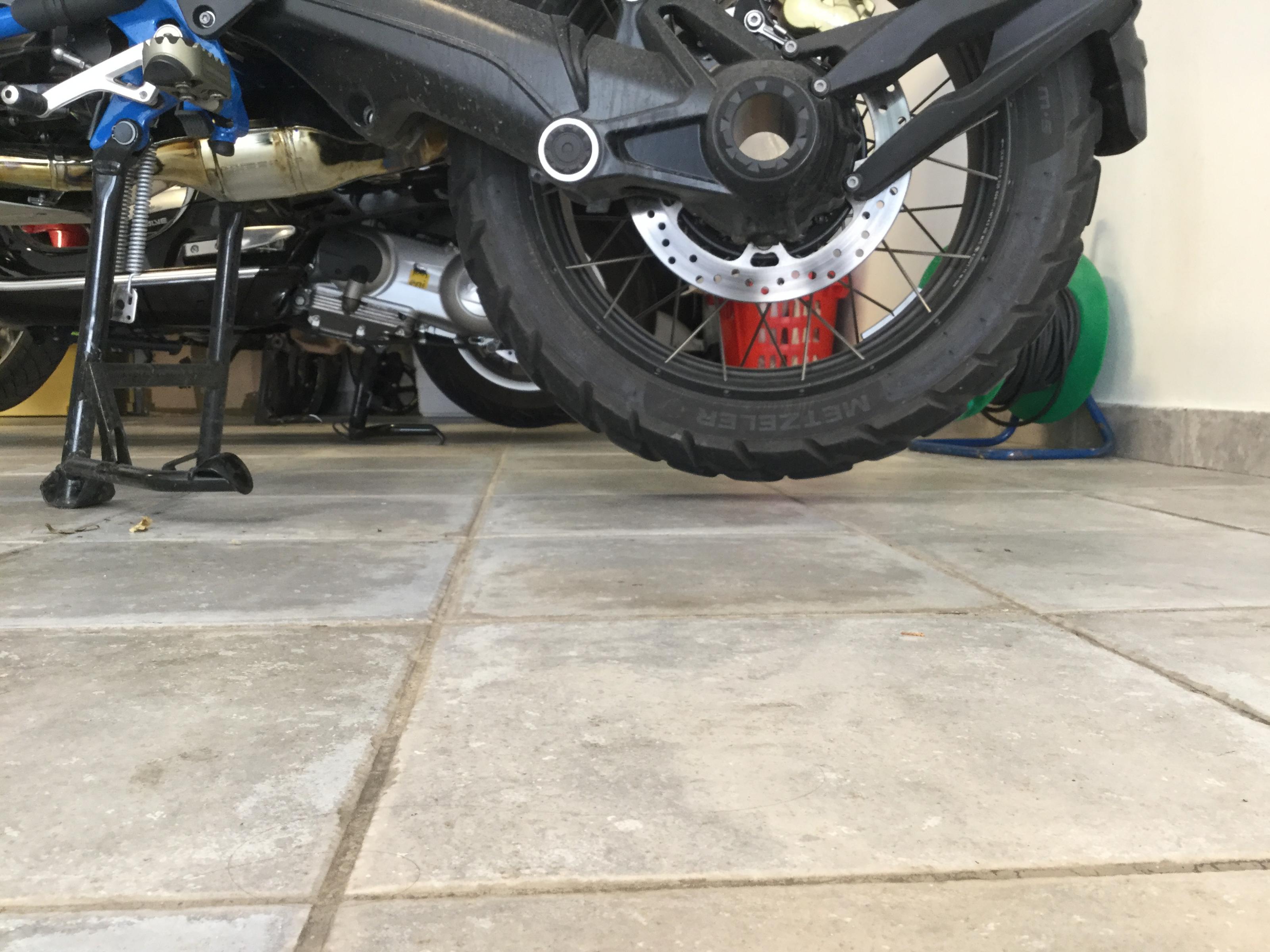

Du hast definitiv den falschen Haupständer, warum auch immer. Der Abstand zum Boden ist viel zu hoch. IMG_0029.jpg, so muss es aussehen bei einer Rallye mit SFW und dem Haupständer der Adv.
Soll dein Händler alles klären. Wahrscheinlich ist wie so oft die Erklärung banal. Lass ihn mit deiner FGst den Nachrüst-Haupständer neu bestellen. Das wird schon.
Teilenummer: 46528526523
Ist der erste oben: https://www.leebmann24.de/bmw-ersatzteile/view/btdetail/?series=k50&typ=0a51&og=03&hg=46&bt=46_1473
mit sportfahrwerk waere die 24 am Ende und ist der gleiche den man bei der Adv verbaut
