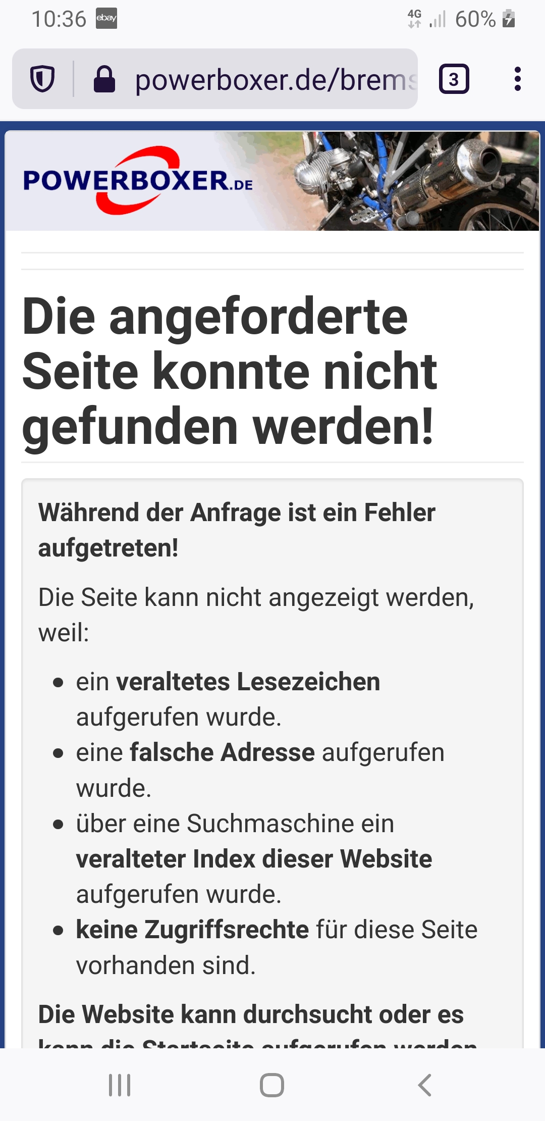

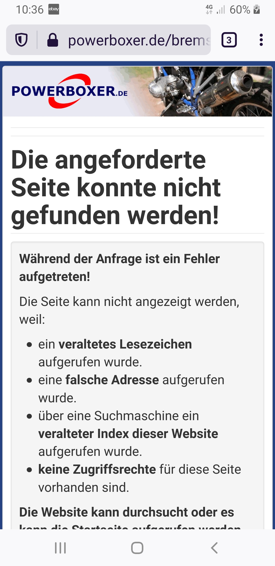

Ich kann leider die Seite" ABS II Fehlerspeicher auslesen" nicht öffnen... geht das nur mir so (alle anderen funktionieren)?
Bin elektrisch eher ein Honk, aber willig.
Doch ohne Anleitung krieg ich das nicht hin.

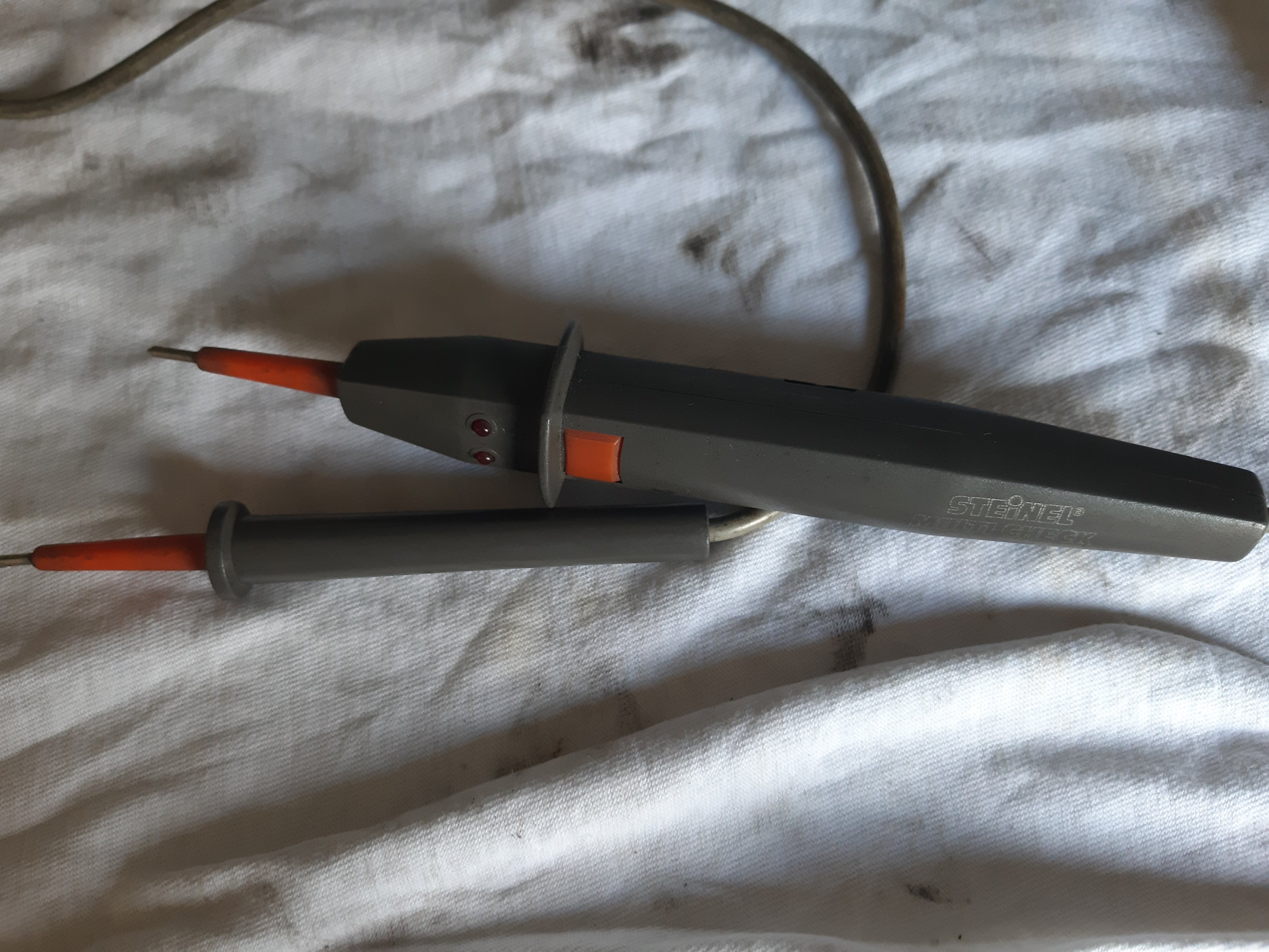

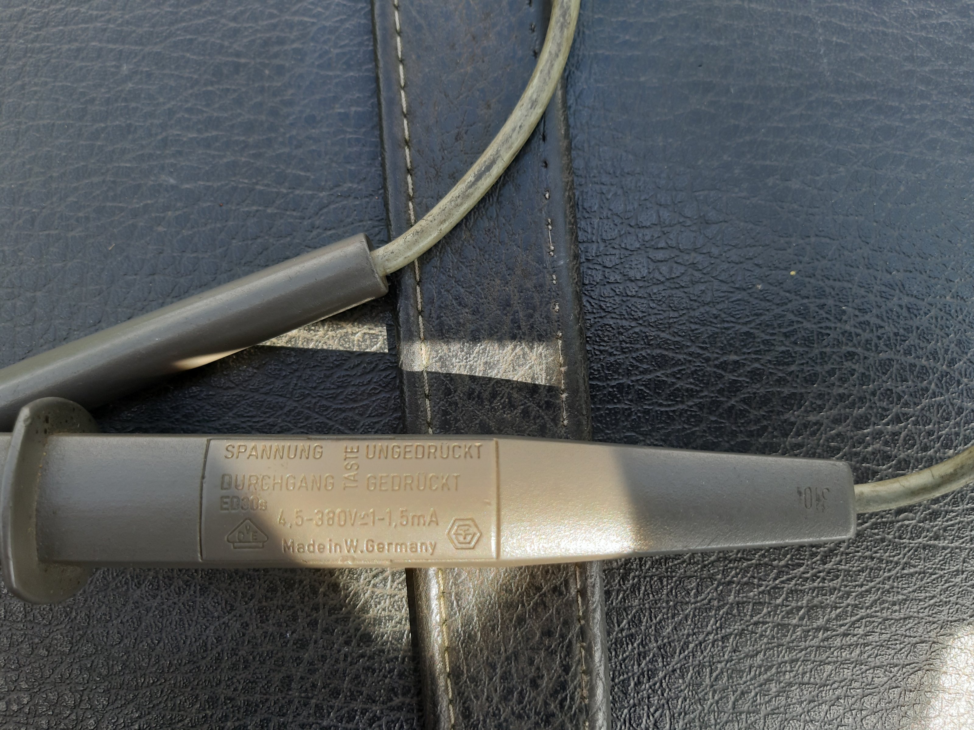

Nachdem ich die halbe Region abgefahren bin und nun das Sortiment der Baumärkte auswendig kenne, hab ich mir so ein Teil bei einer Werkstatt geliehen.
Hoffe das passt ?
