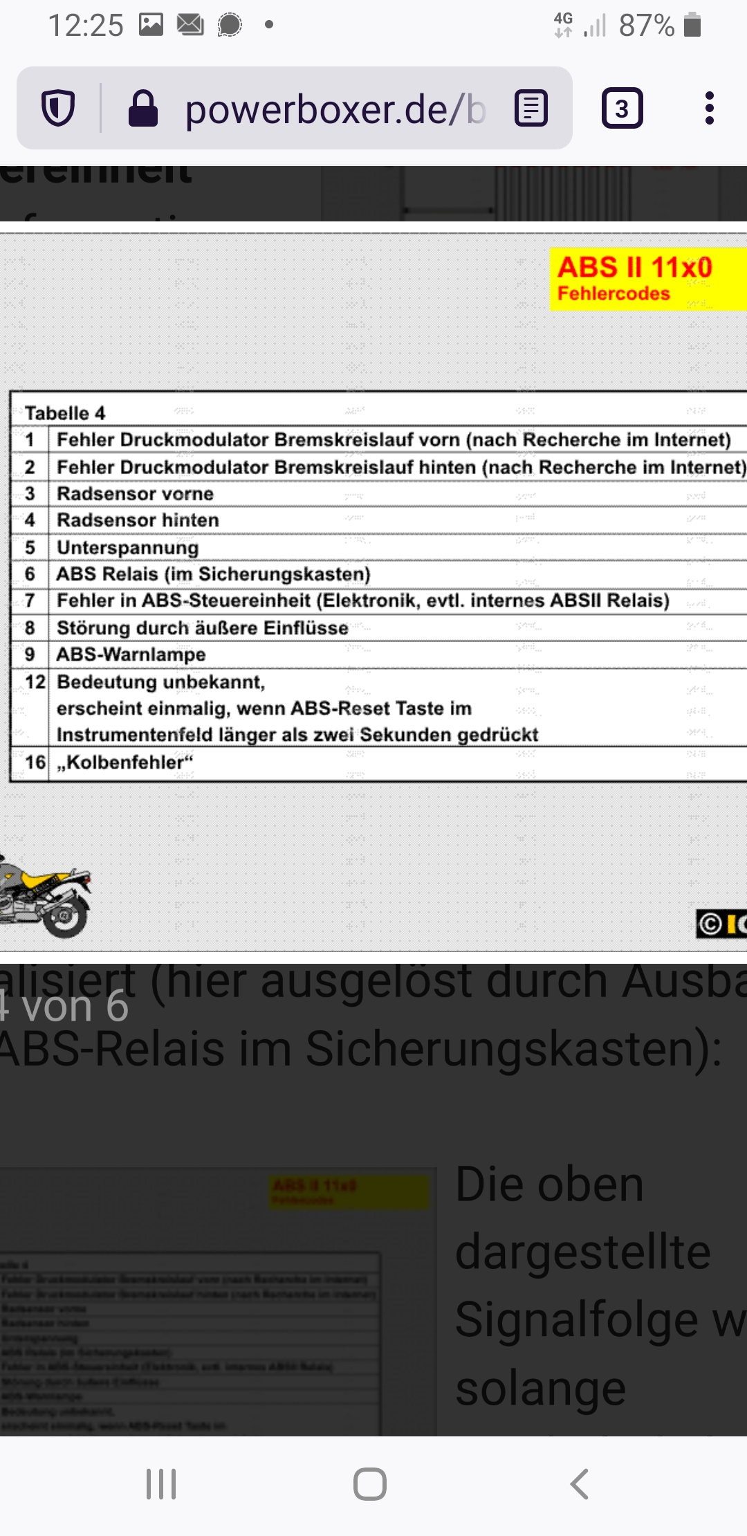

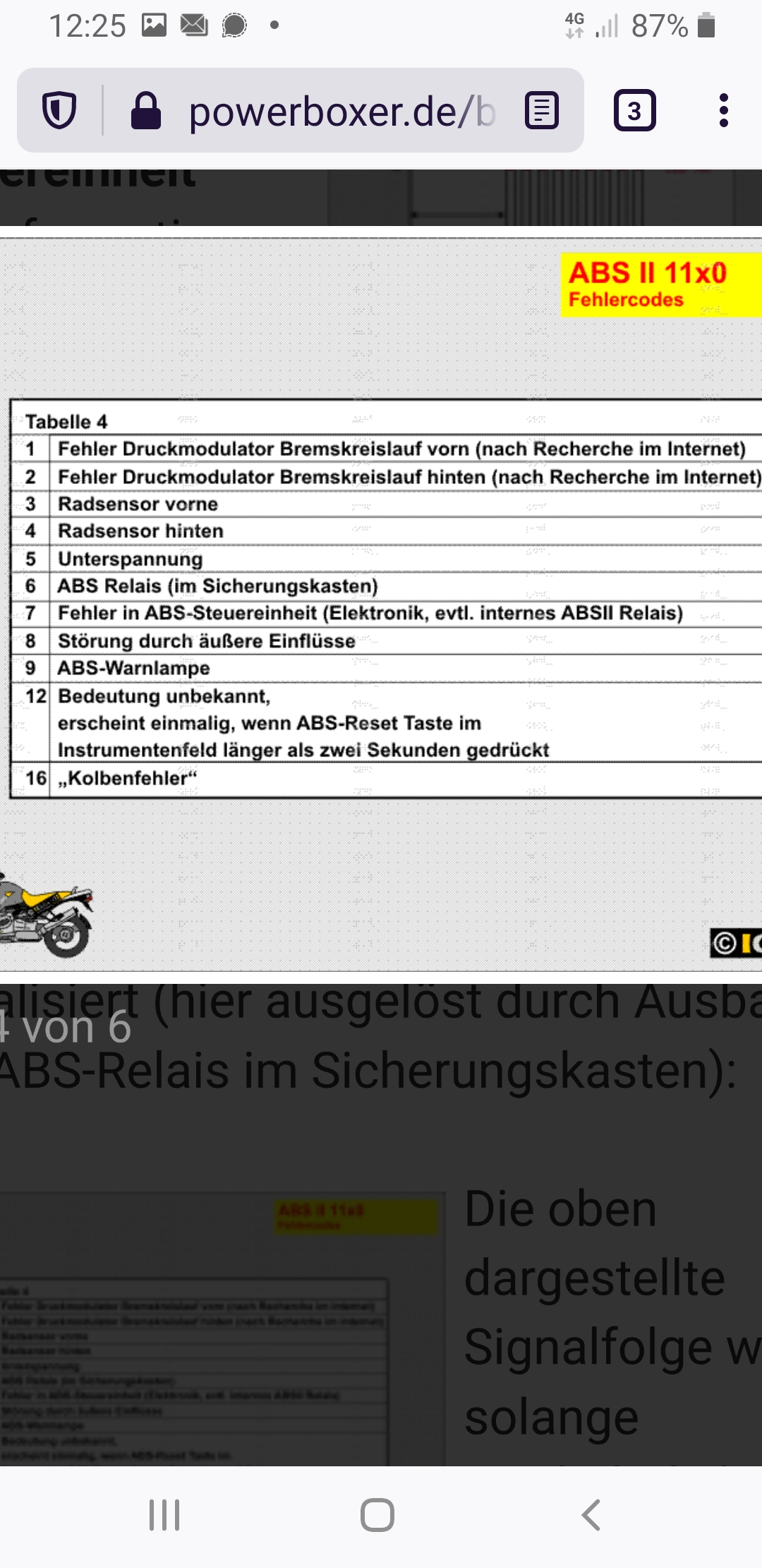

So, jetzt hab ich den Fehlerspeicher mit dem Diodenspannungsmessteil gemacht...wie vermutet sieben mal blinken!

Meist hat das mit den Kolben aber nix zu tun, die Fehleranzeige ist in diesem Bereich eher ein Orakel.
Vielmehr zieht der ABS-Motor beim Anlaufen zu viel Strom (im Bereich 7-8 A statt 3-4), was die Elektronik zum Aussteigen bewegt und in den Fehlermodus setzt.
Nach Bewi´s Erfahrungen würde ich als erstes mal ans Modul eine neue Masseleitung legen, direkt irgendwo an den Rahmen.
Wenn das nix nutzt, klappt eigentlich nur das Öffnen des ABS-Moduls und freischleifen der oxidierten Kupplungsscheiben per Schmirgel. Anleitungen dafür gibts hier einige.

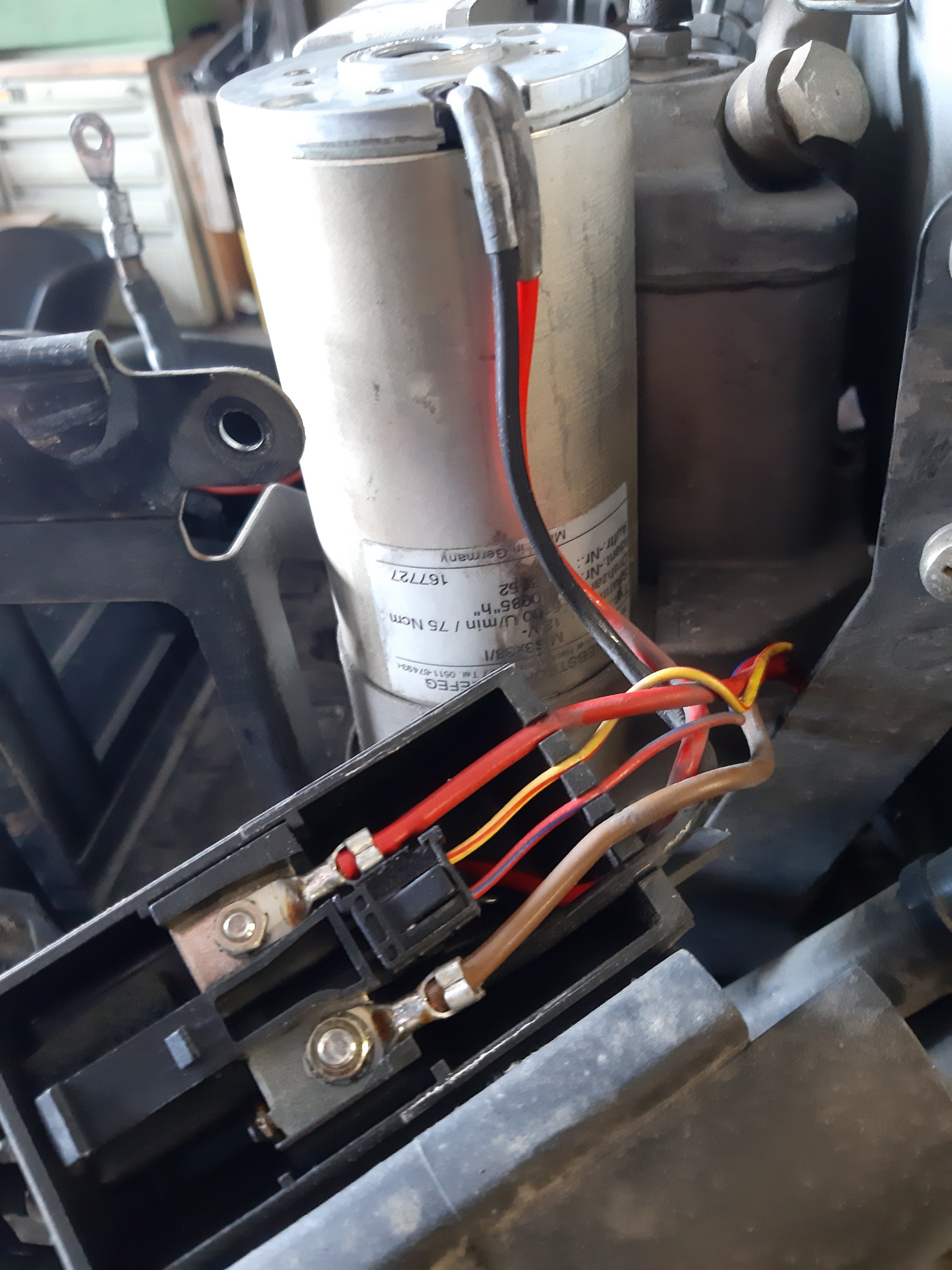

Ich möchte Euch nur kurz Rückmeldung geben.
Ich habe beide Ratschläge beherzigt und sowohl den "Schnellreset" montiert, als auch eine zusätzliche Masse ans ABS Modul gelegt.
Die zusätzliche Masse hat es leider nicht gebracht. Beim anfahren steigt das ABS des öfteren immer noch aus.
Bin dann an diesen Masseanschluss (braun) und von dort an den Rahmen.
Schade!
