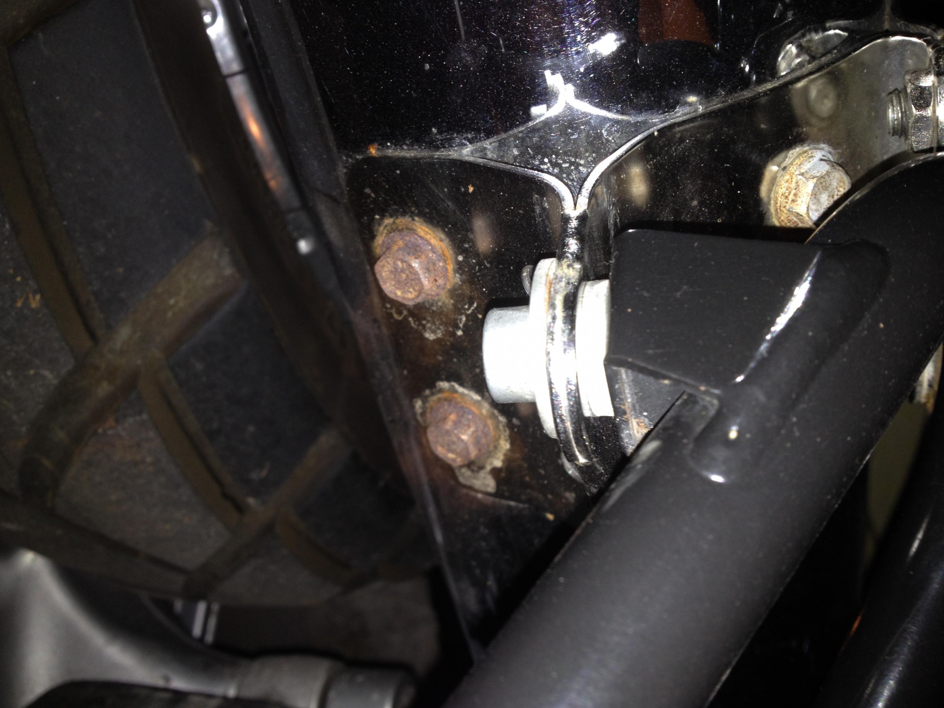

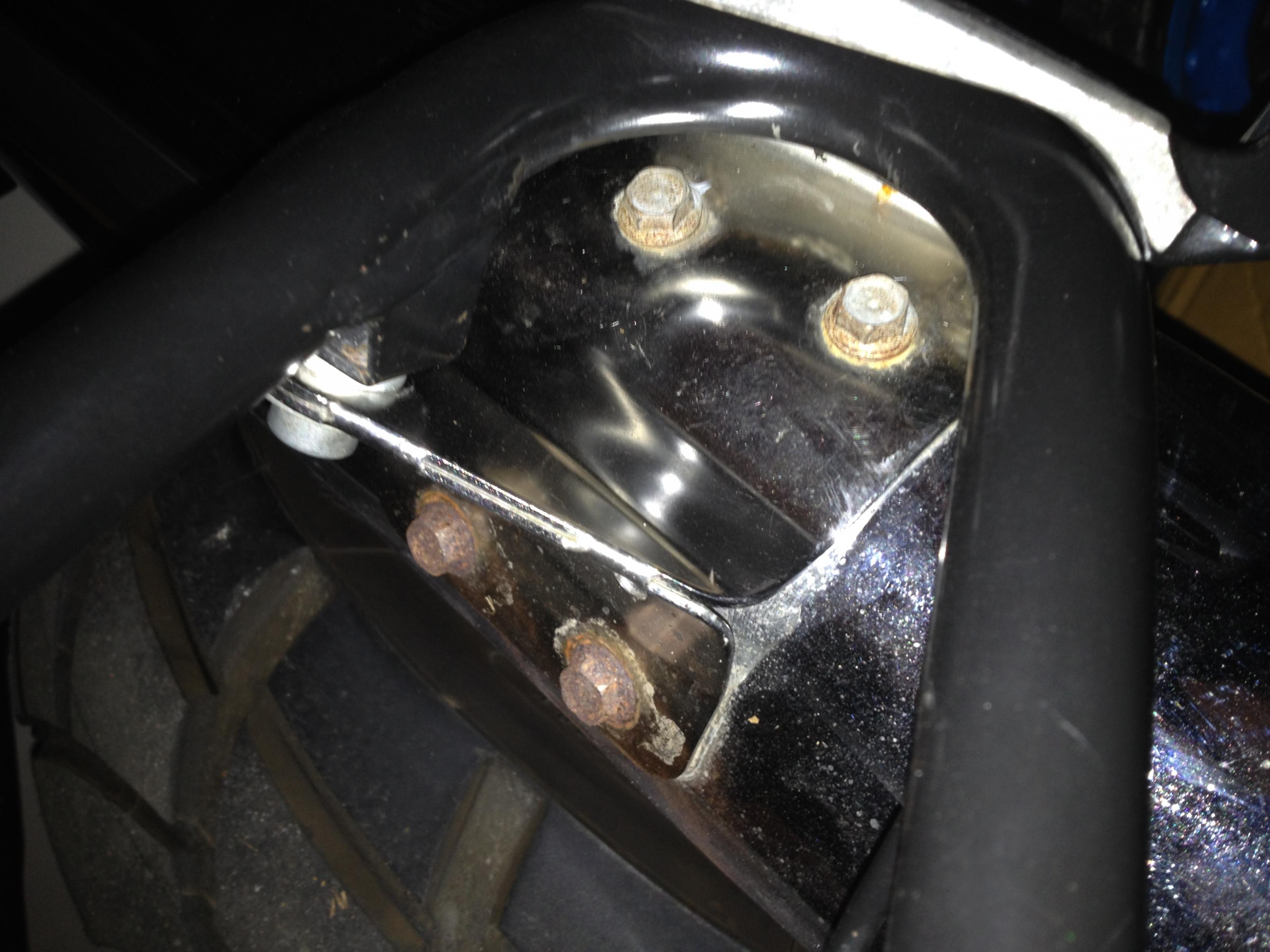

@ all,
hat jemand ein foto von der sechs-loch halterung, bzw. weiss jemand, was alles zur befestigung am rahmen benötigt wird ?
der ersatzteilkatalog gibt infomässig nicht wirklich was her...IMG_2353[1].jpgIMG_2354[1].jpg

eine Schraube ääähmm 8x 25-30 :rolleyes: der Rest ist am Topf.

Ich habe da eh einen längeren Bolzen und zwei Stück Bautenschutzmatte drin. Durch das nicht abgefangene Y-Rohr überträgt der Schalldämpfer sonst reichlich Vibrationen.

...keine restauration... hab die gs so gekauft...vielleicht kannst du mir ja ein "bautenschutzmattenbild" zukommen lassen?
mit den vibrationen ist das so ne sache, da der topf am rahmen UND an der sozia-fussrasten-halterung befestigt ist...

Es gab über die Jahre mehrere Varianten, teilweise mit Buchsen und entsprechend längeren oder kürzeren Befestigungsschrauben,
deswegen ist das Schaubild im ETK auch etwas verworren.
Wichtig ist es den ESD spannungsfrei zu montieren damit keine Spannungsrisse entstehen können. Welche Teile du benötigst ergibt sich somit aus der Konstruktion deines Bikes.
Als erstes würde ich an deiner Stelle die verrosteten Schrauben durch Teile aus Va (gibt es auf ebay; einfach nach Bundschrauben suchen) oder Originalschrauben ersetzen und die Befestigungsschraube heraus drehen, dann siehst du ob der Topf spannungsfrei montiert ist oder nicht.
Durch Lösen der Befestigungsschelle kannst du den Topf auch etwas verdrehen. Unter der Blende sammelt sich oft Dreck und dementsprechend Rost. Wenn du es gescheit machen willst, dann nimm sie ab und behandle sie entsprechend mit Rostumwandler, Fertan, Zinklack, etc. oder tausche sie komplett aus falls unansehnlich/defekt.

@ Andi :Wenn die Bilder von Deiner Q sind dann ist doch alles da ? Oder geht es dir um die angegammelten Schraubenköpfe am Topf? Bis jetzt weiß ich noch nicht so richtig wo du hin willst.
Q-Andi
...es geht mir grundsätzlich um das distanzstück an der rahmenbefestigung...ob das nicht grösser (breiter) sein sollte...war schon ganz schön spannung am halter, beim befestigen...

Wenn da zu viel "Spannung" ist musst du unten die Verschraubung zum Kat, Kataufhängung, am Krümmer lösen und das ganze System "zurecht rücken", so das der Endschaller halbwegs Spannungsfrei an der Rahmenverschraubung ist.
Ansonsten nach freier Auswahl eine Bastellösung finden wie: mehr Unterlegscheiben, längerer Bolzen mit Gummis, Rohrhülse, etc.
