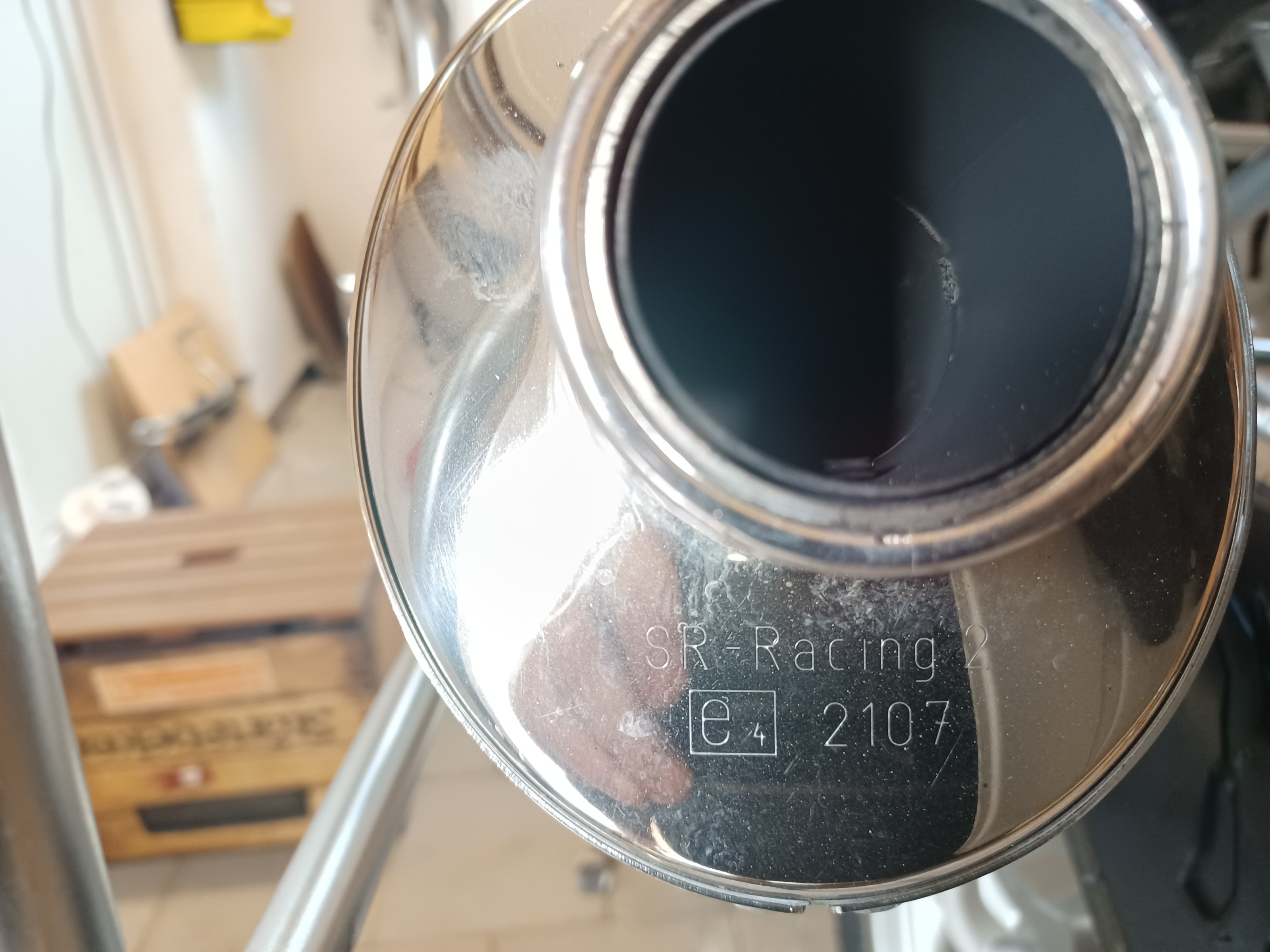

Good evening in die Runde. Benötige mal Hilfe. Der TÜV moniert die Abgaswerte meiner sr-racing 4 Auspuffanlage an der r 1200 gs Bj. 2007. Der Freundliche sagte aber, dass die Werte durchaus höher (0,9 statt 0,3) sein könnten und auch akzeptiert würden, sofern ein Teilgutachten für diese Anlage vorläge. Genau das habe ich nicht. Bin im Netz nicht fündig geworden. Und der Hersteller lässt auf seiner Website wissen, dass er Anfragen aus Personalmangel erstmal nicht so schnell bearbeiten könne…
Hat jemand vielleicht so ein Gutachten für diese Anlage oder eine gute Idee ( außer vielleicht „original Tüte wieder dran bauen) ?
Ich würde mich sooo freuen!

hat dein Auswurf kein "e"-Nr?
Mir wurde beim Kauf kein Teilegutachten ausgehändigt!
Mopedmuddi
Mopedmuddi
31.03.2022
26
Hi, ja, eine e-Nummer steht dran, und deshalb brauche ich ja auch keine ABE für den TÜV, aber das nützt mir nichts, weil der TÜV ja nicht die Anlage ansich beanstandet, sondern den zu hohen Abgaswert. Man sagte aber, dass es Auspuffanlagen gebe, für die höhere Abgaswerte toleriert würden. Dafür benötigt man aber ein Teilgutachten, auf dem die höheren Abgaswerte dokumentiert sind. Und das bräuchte ich.

Ich hatte mit dem Nachfolger, hr. Lehnert zu tun. Da geht wenig. Obwohl ich seine oder besser Bruckschloegels SR Anlagen gut verkaufte.
Die ABE reicht. Ist das Abgas zu hoch, hat das Motorrad ein Problem, oder wurde nicht heiss gefahren. Ist lamdaregelkreis und KAT in Ordnung, hatte ich such mit Tuning immer unter 0.3% CO. Da braucht es kein Gutachten. Oder der Eingebaute Kat ist kaputt. Abschrauben reinsehen ob der mit intakten Waben und schoen weiß , hell ist. SR Racing ist das Beste was man anschrauben kann.

Was hat der Auspuff an sich mit zu hohen Abgaswerten zu tun? Der Auspuff selber reduziert oder erhöht doch die Abgaswerte nicht. Wohl eher ein Problem mit dem Katalysator oder der Gemischregelung. Ich habe auch eine SR-Tüte drauf. E-Nummer ist drauf und bisher damit kein Problem. Aber das Thema Abgaswerte beim TÜV kenne ich auch. Ich muss dann immer noch mal eine Runde mit ordentlich Drehzahl fahren (richtig heiß fahren). Dann passt es wieder. Insofern bin ich da bei "teileklaus"!

Da bei den 12 ern der Kat im SR - Topf verbaut ist, auch dort gibt es 2 verschiedene Kats, einer der etwas größer ist und einer der genau gleich wie das Eingangsrohr aber wo das Abgas geringfügig auch außen vorbeikann, ist da schon mal ein Unterschied.
Heißfahren tut jedem Kat beim Konvertierungsgrad gut ..
Ich weiß dass der TÜV beim Laser Duotech 2 für die 11 er 3,5 % CO als Sonderregelung zugelassen hat..

danke nochmal für alle Bemühungen mit dem Auspuff. Kat war wohl defekt. Nun die original Auspuffanlage drunter und AU okay. Könnte jetzt wieder einen Hauptständer montieren. Hat jemand zufällig einen günstig abzugeben? Für die GS 1200 R (keine Adventure!) Bj. 2007…
