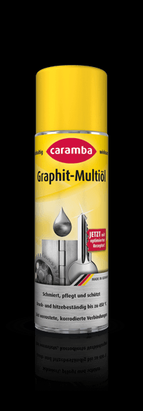

Auspuff runter, mit Rostlöser bearbeiten, Seilzüge Aushängen, mit Zange beweglich machen,
mit Graphitschmiermittel behandeln, zusammenbauen, FERTIG!

Meine GSA hat 230tkm am Tacho, die Klappe begann ab 50tkm zu quitschen und ab 60tkm war sie fest!:mad:
Bei 65tkm wie geschrieben Instandgesetzt, seither einmal pro Jahr geschmiert, funktioniert bis Heute!:frozen3:
