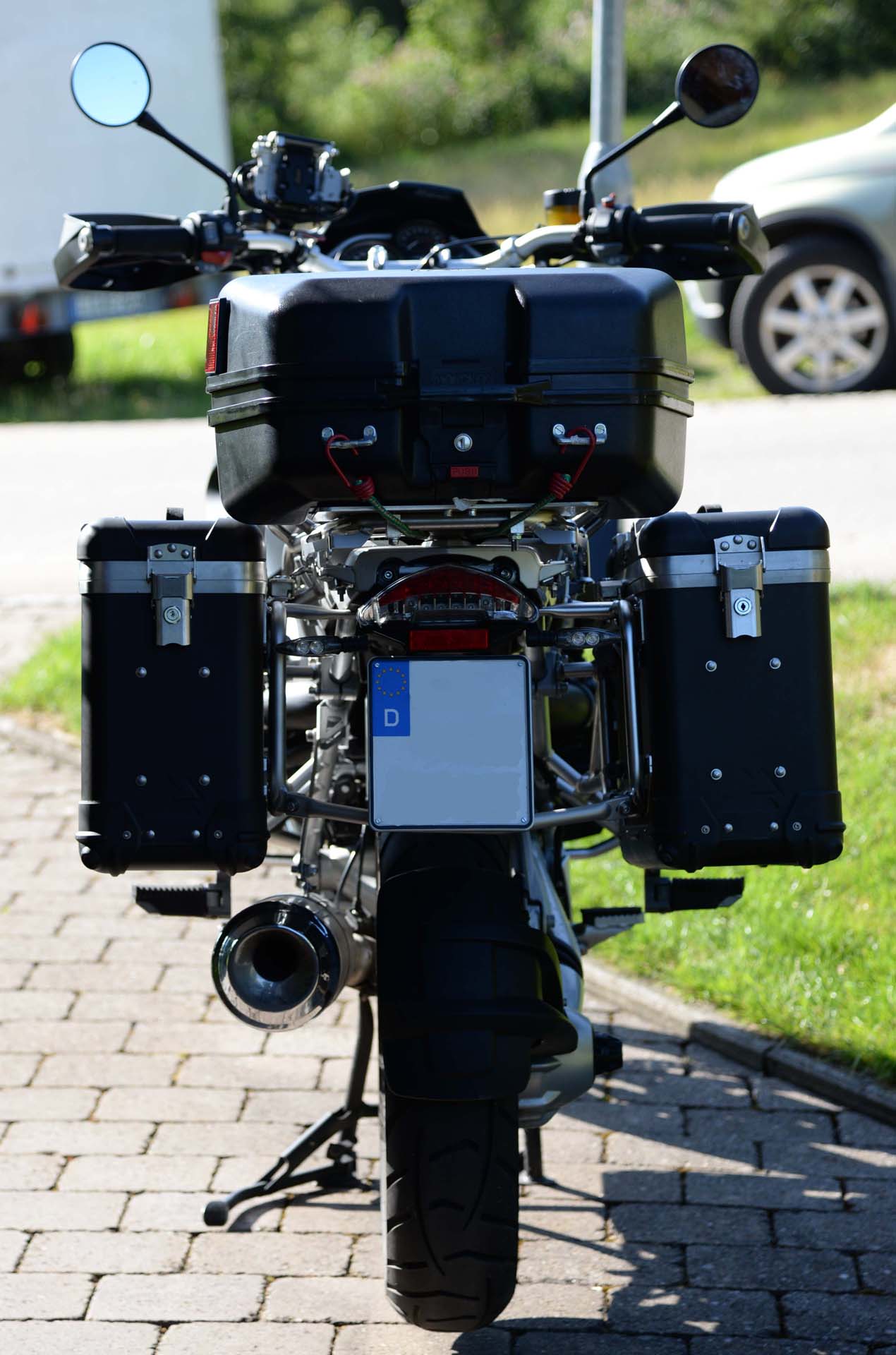

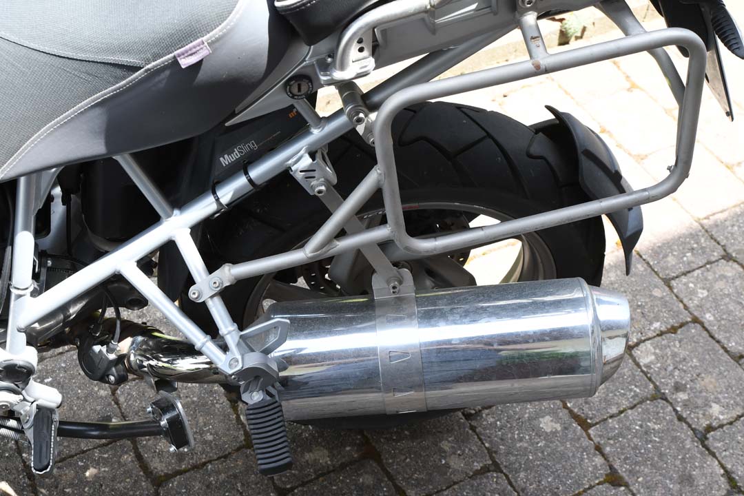

Der RT-ESD ist tief montiert?!
? Was sagt der Blaukittel dazu?
Wären Bilder möglich, wie du das gelöst hast?
Welche Kofferträger wären geeignet, den Koffer näher ans Moped zu bekommen?
Habe eine MÜ und liebäugle mit einer sochen Lösung
Andreas
Hallo Andreas,
ja, tief montiert.
Der TÜV wollte für 30 Sekunden anschauen und Schreiben 74 Teuro - frag aber vorher. Es gibt wohl kein Gutachten.
Den TT Kofferträger habe ich mit meinem Schlosser 8 cm näher an die GS geändert.
Der Topf passt ohne Änderung. Du mußt nur eine einfache obere Halterung basteln.
Bin jetzt etwa bei 83 cm mit den 31 L TT Koffern.
Achtung! Es gibt zwei Durchmesser am Topfanschluss.

Super!
Herzlichen Dank für die Infos!
Ich nehme mal an, dass der ESD weg muss, wenn das Hinterrad z.B. zum Reifenwechsel raus kommt?!
`Wäre denke ich, "erträgich"
Andreas
Andreas
Lose machen genügt glaub ich. Er ist aber schnell weg und man kann besser Putzen.

Hallo Andreas,
ja, tief montiert.

ich muss dennoch nachfragen: Das dürfte die TÜ sein - mit Klappe ?!;
Hat schonmal jemand so was an der MÜ (2008) gemacht?
Passt das an den orginalen Sammler / vordere Auspuffanlage der 1200GS oder benötigt man ein Zwischenstück?
Ich finde die Idee, Koffer montieren zu können, die nicht so weit abstehen, sehr reizvoll (habe ich bei der 100GS auch)
Andreas

Meine ist TÜ 2012 mit Klappe.
Ich hatte erst auch den falschen RT Topf. Konnte ich problemlos zurückschicken.
Bestell für die MÜ den älteren Topf, wo Du ihn zurückschicken kannst.
