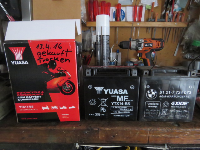

Am vorletzten Wochenende im Schwarzwald startete die GS Morgens
nur noch knapp, darum hab ich die Batterie nun ersetzt. Die originale hat
ziemlich genau 8 Jahre gehalten, ich finde 8 Jahre ist eine sehr gute Lebensdauer :).
Die Ersatzbatterie war schon länger am Lager, natürlich trocken ;).

Die Yuasa wird Dir nicht so lange halten wie die Originale! Denn das größte Handicap an der Yuasa ist, dass sie nur 12 Ah hat, die Originale 14 Ah ! Bei kalten/kühlen Temperaturen wird die Yuasa auch bald schwächeln (meine Erfahrung) ....
Grüßle
der Kurze :cool:
Bergler
Bergler
31.12.2012
7.936
In den Bündner Bergen
GS 1200 TÜ
Hab ich gesehen, die Yuasa hat aber 200 A Kaltsartstrom, genüber der Originalen mit 170 A.
Es wird sich zeigen, sonst gibt es eine Neue oder ein neues Motorrad :cool:.

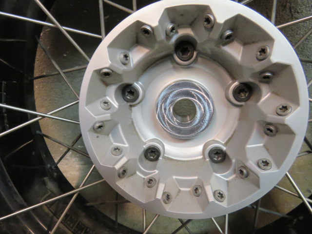

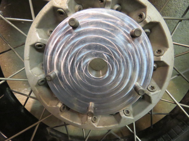

Der Wuchtflansch für das Hinterrad hat sich bestens bewährt :).
Ein Dank an meinem Junior, er hat den Flansch gefräst, und er liebt Fräsbilder,
die Fräsbilder sind mit dem Finger nicht spürbar.

Der Flansch ist ne Wucht [emoji6]
RunNRG
RunNRG
26.05.2010
730
Berzdorf
Honda Innova ANF 125
Sieht schon nicht schlecht aus! :)
ich hab die Löcher meines selbstgefertigten Adapters (5 Loch) auch mit meinem 250 mm Teilapparat auf der Fräse angefertigt.
Aber die Flanschflächen selber macht man doch auf der Drehbank, wie kommt man da auf die Idee, die Planflächen mit der Fräse zu bearbeiten? :)
Bergler
Bergler
31.12.2012
7.936
GS 1200 TÜ
Junior arbeitet auf verscheidene 5 Achs Bearbeitungszentren.
Diesen Flansch hat er auf einer Mikron HPM 600 U HD gemacht auf welche er sonst Teile für die Raum und Luftfahrtindustrie fertigt.
Die Maschine verfügt über 5 Achsen und eine Wiederholgenauigkeit von unter 0.005mm in einem Verfahrbereich von 650 x 650 x 550 mm in X, Y und Z. Gesamtgewicht der Maschine ist 15 Tonnen und die Werkzeugspindel ist Stufenlos regelbar von 50U/min bis 20000U/min mit einer Maximalen Leistung und Drehmoment von 36Kw, 120Nm bei 8000 U/Min.
Der Flansch wurde aus einem stück Restmaterial EN-AW 7075 Aluminium gefräst. Dies ist ein ziemlich hochwertiges Aluminium welches in der Raum und Luftfahrtindustrie wegen seiner hohen Zugfestigkeit gebraucht wird.

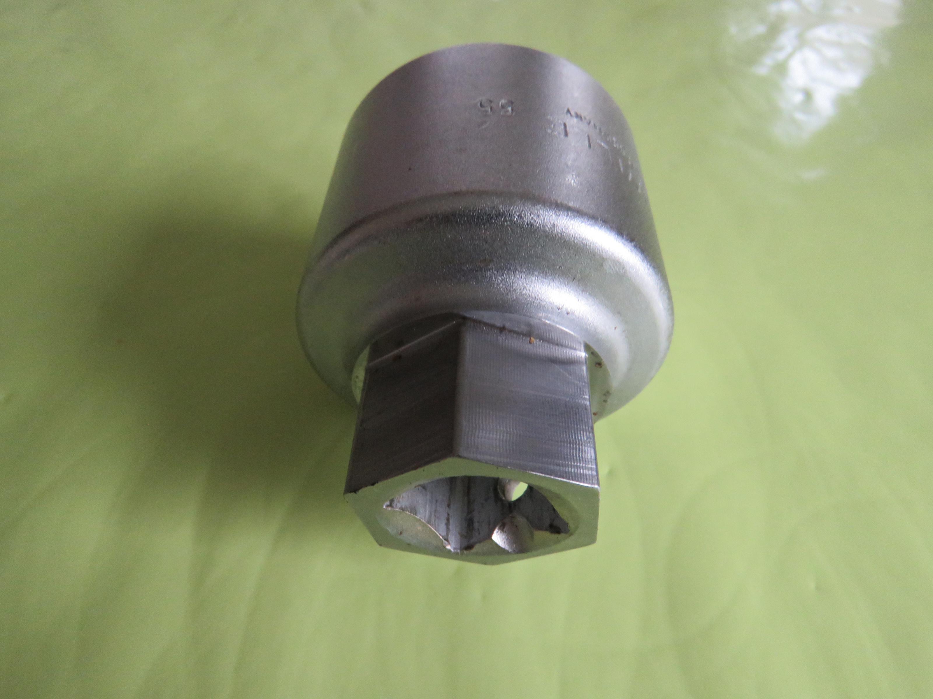

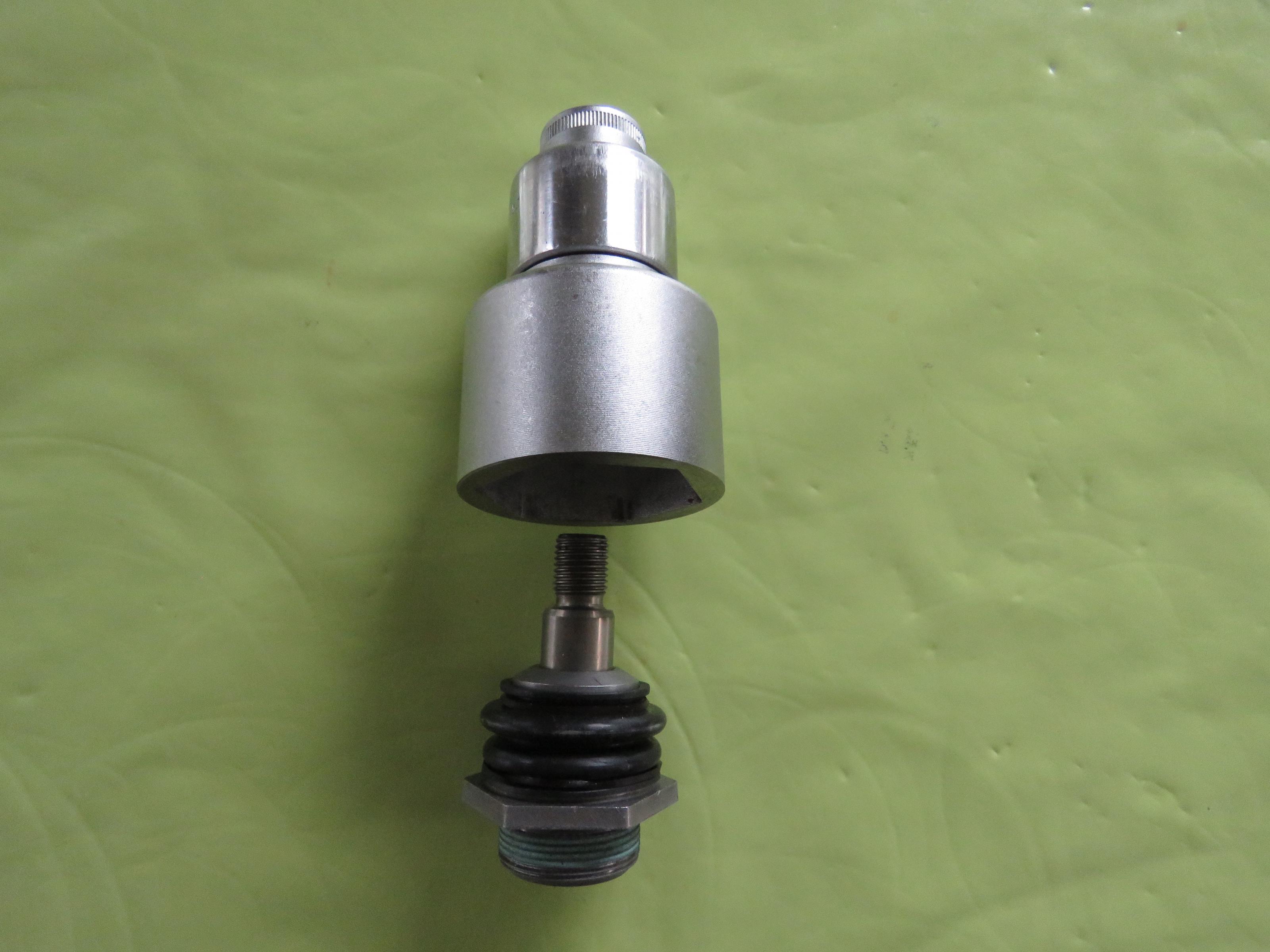

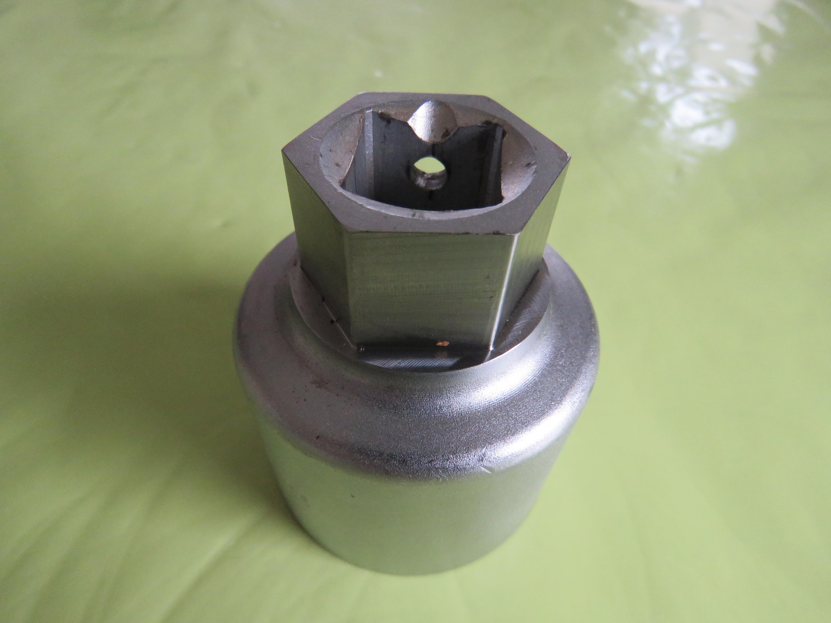

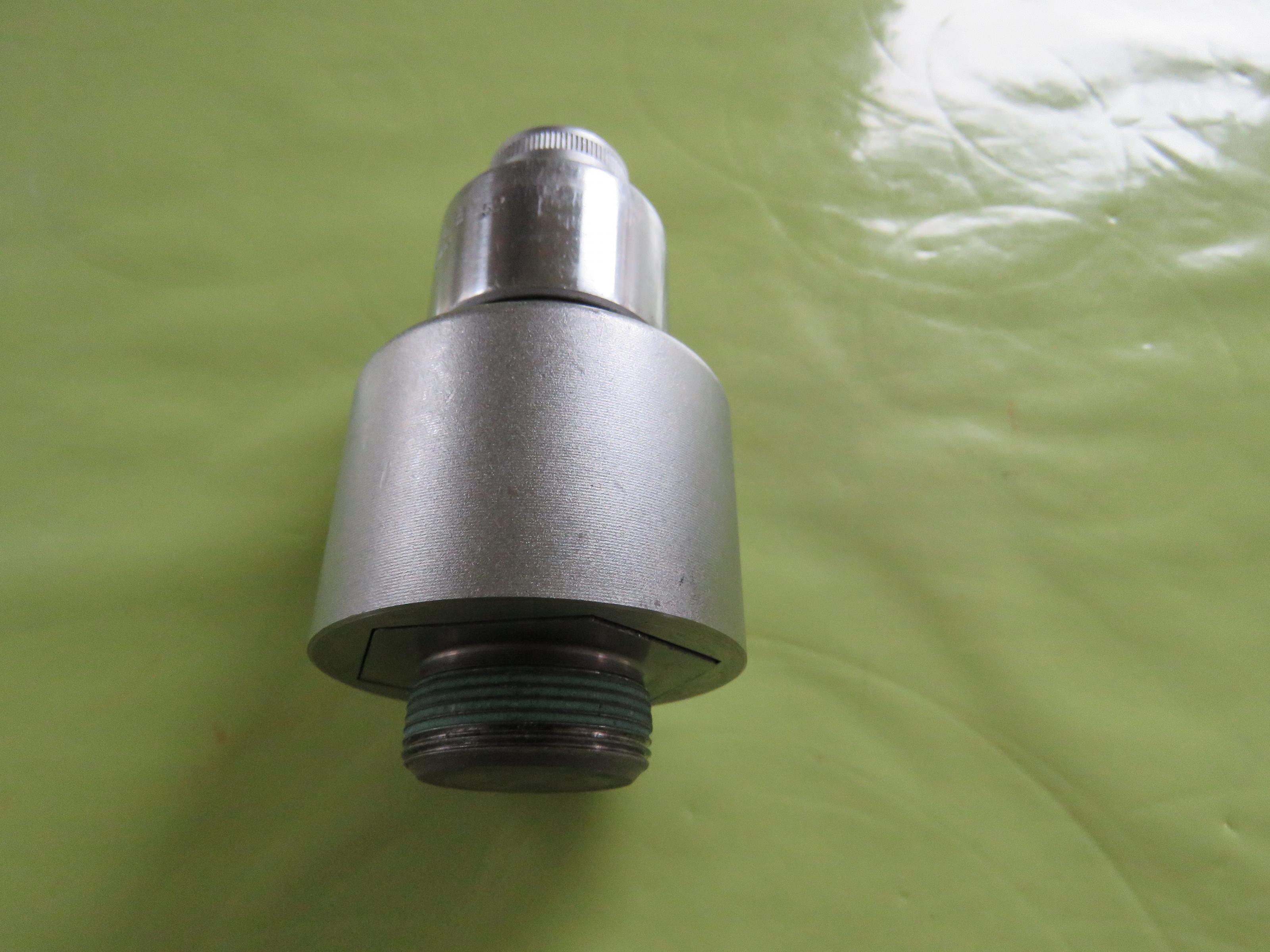

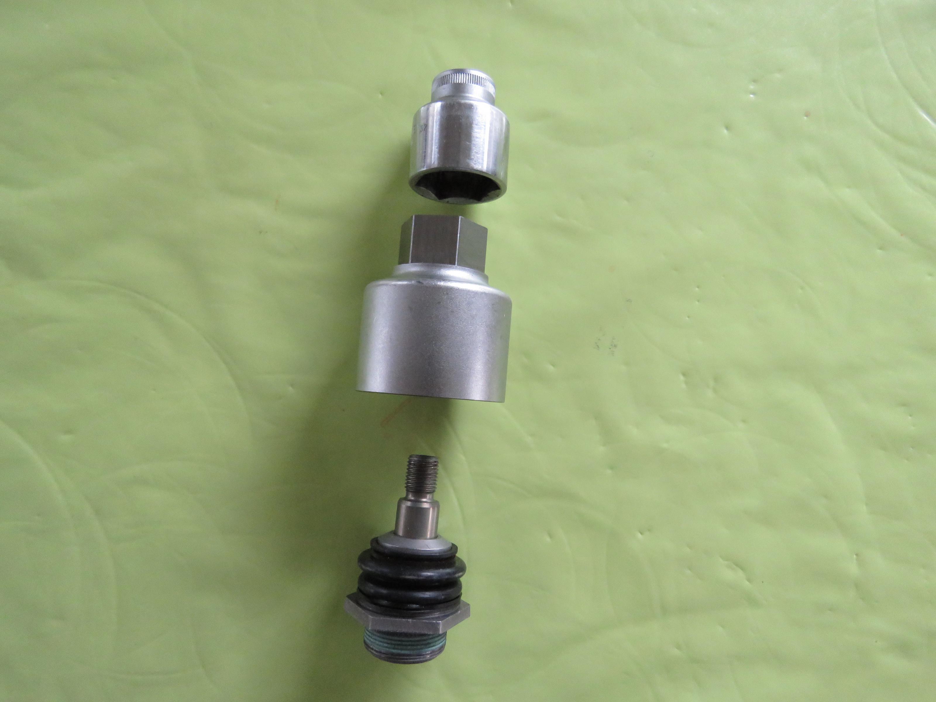

Am S.W.A.T Treffen vom letzten Wochenende, wurde Interesse
an die bearbeitete Nuss um das Telelever Kugelgelenk zu wechseln, bekundet.
An der 46er Nuss wurde ein 6-Kant mit der Schlüsselweite von 32 gefräst,
auf der 46er Seite wurde die Anfasung weg gefräst, so kann die ganze Höhe
des Kugelgelenkes (Schlüsselweite)gepackt werden.

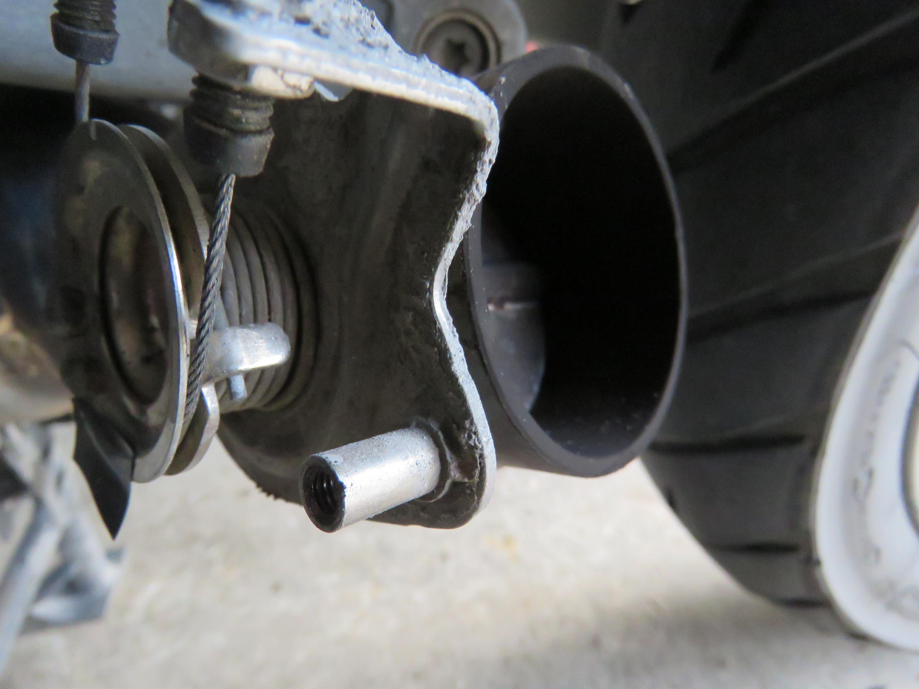

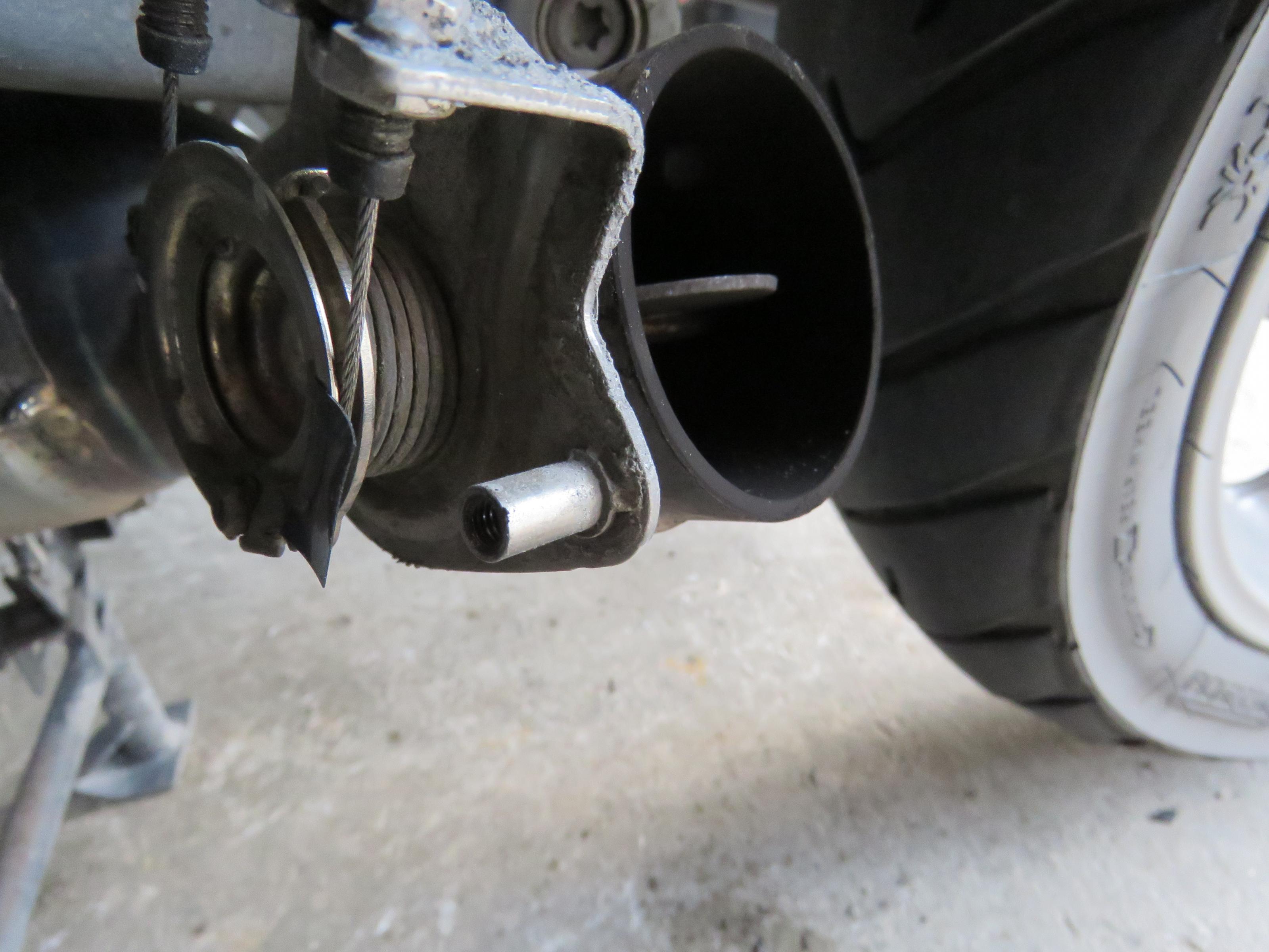

Wie versprochen hab ich die Klappenbewegungen meiner TÜ gefilmt.
Mit Lärmreduktion hat diese Klappe aber nichts am Hut ;).
Klebeband rechts = Klappe auf
Klebeband unten = Klappe zu
...ausserdem hab ich einige längere Filme gedreht, bei verschiedenen Lastzuständen,
Geschwindigkeiten und Drehzahlen, hab alle angeschaut (wie spannend :cool:),
und die Klappe war nie oder auch nur annährend zu.
Meiner Meinung nach dienen die gefilmten Bewegungen die Klappe Gangbar zu halten,
und sonst für nichts.
Falscher Film, der richtige kommt noch :o.
