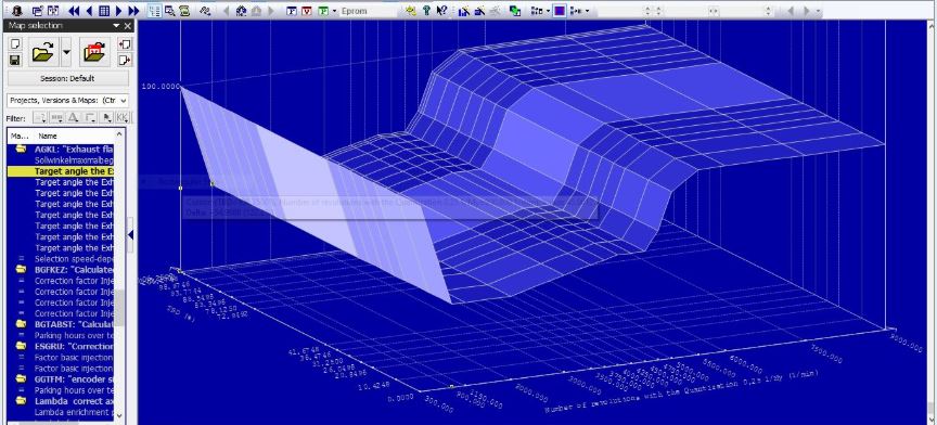

Hier seht ihr die Klappensteuerung bei der 1250 bis ca. 4500 U/Min ist die Klappe praktisch nur zu 50% auf :

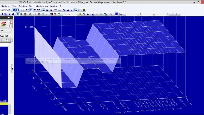

Das geht zusammen mit der Drosselklappenstellung :
d.h. selbst wenn der Fahrerwunsch 100% aus ist gibt das Steuergerät nur max 50% frei, erst über 4500 U/Min
gibt es überhaupt 100% Öffnung. Damit wird versucht diese dB Schwellen einzuhalten.
Kann aber gut sein das noch weitere Parameter eine Rolle spielen ...
