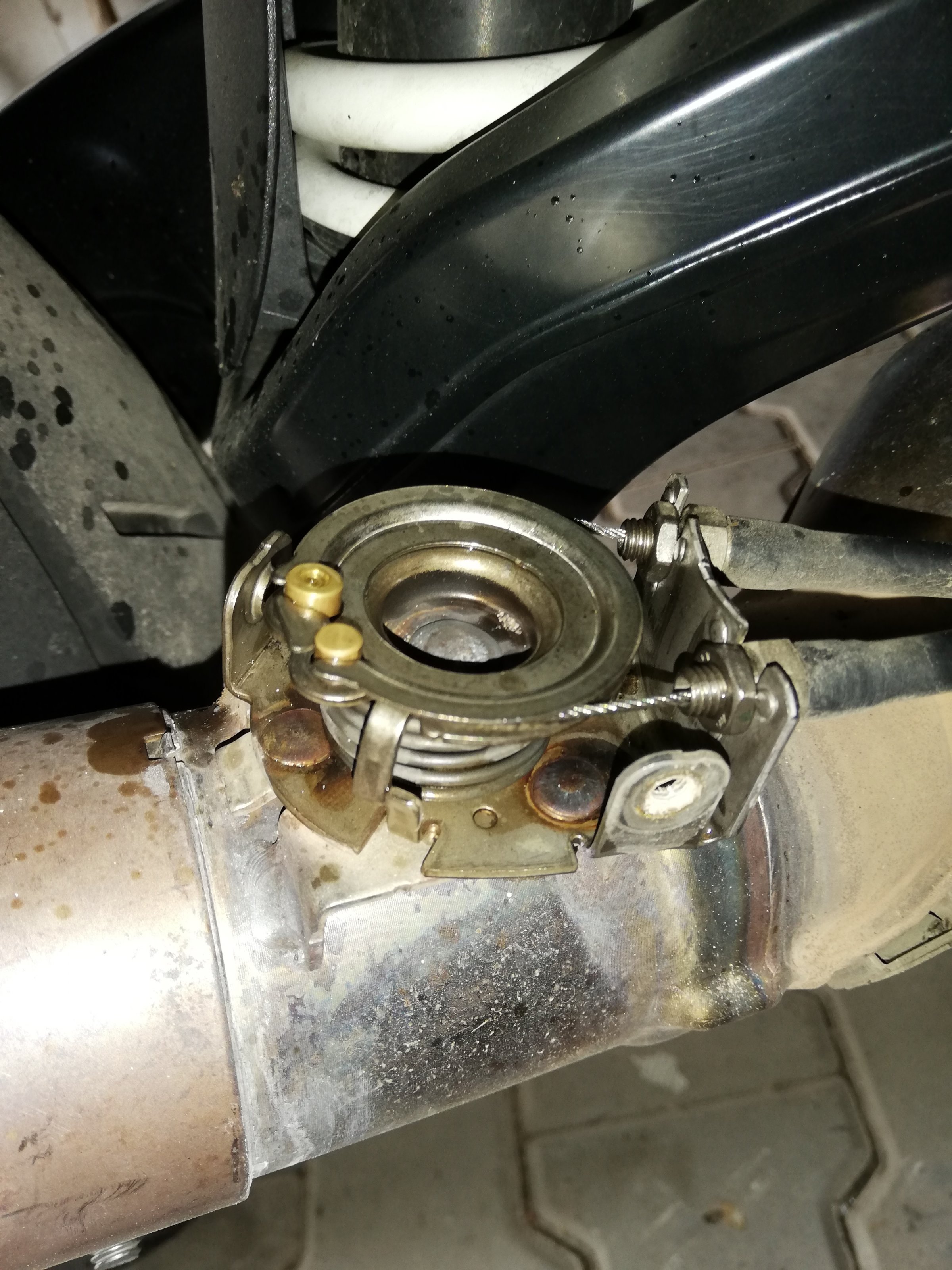

Naja, das Auspuff Klappen Quietschen loswerden und vor allem das die Mopete machmal nur auf einem Topf läuft nach dem Starten.... "Drosselklappenproblem" dazu sagte der Freundliche (Stüdemann Hamburg) das ist halt so .... Kennt das noch jemand ? Also das Startproblem bei warmen Motor.
bei mir ist 1x auf 1 zylinder gelaufen. Gleich wieder ausgemacht. Da stand irgendein Fehlermeldung irgendwas mit Motorsteuerung oder ähnliches. Dann wieder angemacht, passt wieder. Der Freundliche hat beim Steuergerät die Pins sauber gemacht. Seid dem nie wieder passiert. Vielleicht wars zufall............

Hatte das quietschen auch jedesmal bei Zündung an...sollte Update geben wonach die Klappe nur noch bei jedem. 50. Mal Zündung an angesteuert wird..
Mir ging das quietschen auf den Keks,so wurde die ganze Krümmereinheit auf Garantie getauscht.

Ich habe das Quitschen auch gehabt. Ich konnte es aber abstellen, indem ich einfach die schwarze Abdeckung wo die Klappe drunter liegt abgeschraubt habe und mit wd40 alles ein wenig eingesprüht habe. Seit jetzt 2 tkm absolute Ruhe.
Nachdem es bei mir wieder Passierte, unruhiger Lauf nach ner Zigarettenpause, bin ich heute nochmals zu Stüdemann, das Ergebnis war " Linke Drossel-klappe Defekt" zum Glück hab ich ne Garantieverlängerung gemacht. Die GS ist BJ. 04/18 Doof nur, das es nach Aussage Wochen dauern kann !!! "Sie müssen erst die Reparatur "Beantragen"....
Die neue Steuerungssoftware wird dann gleich mit drauf gespielt....
Als bei mir quitscht nach 5 Jahren und knapp 50000km auch nix. Aber genau wie Du pflege ich die Mechanik der Auspuffklappe regelmäßig mit WD40 Schmierspray. Sieht aus wie neu ...
