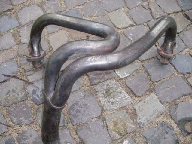

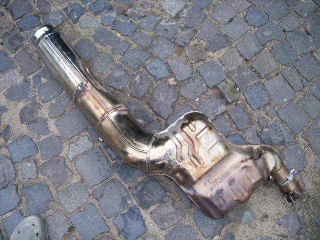

Hi Gemeinde,
wir versuchen es jetzt mal mit Bildern von Patienten nach der OP.
Gruß Bernd
Ps.:Hatte eigentlich mehr aber das letzte Bild sagt alles. Einfach ohne Worte!

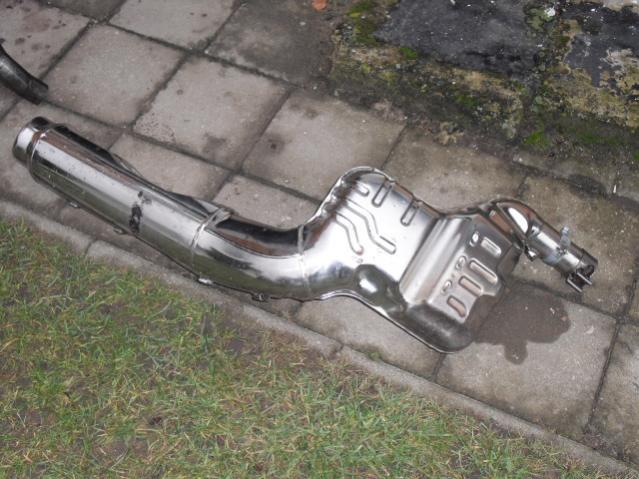

das hab ich auch schon hinter mir.
Nach einigen nutzlosen Reinigungsversuchen mit allen möglichen "Wundermittelchen"
hab ich zur Radikalkur geblasen und bin dem eingebrannten, extrem harten Rostzeugs mit dem Rasierklingenschaber mit dicker Teppichmesserklinge zu Leibe gerückt.
(Magnettest - nicht magnetisch = VA Stahl)
Danach mit Edelstahlreiniger, Chrompolitur und langen Stoffstreifen poliert, sah das so aus:
Ich hoffe die Bilder sind richtig drin...
Matthias

Aua ha
Den Krummer hab ich nich so hin bekommen, die Oberfläche sieht schon aus wie die des Mondes:confused:.Werde ihm noch mit anderen Mittelchen zu leibe rücken, hab ja noch 4 Monate:mad: zeit.
