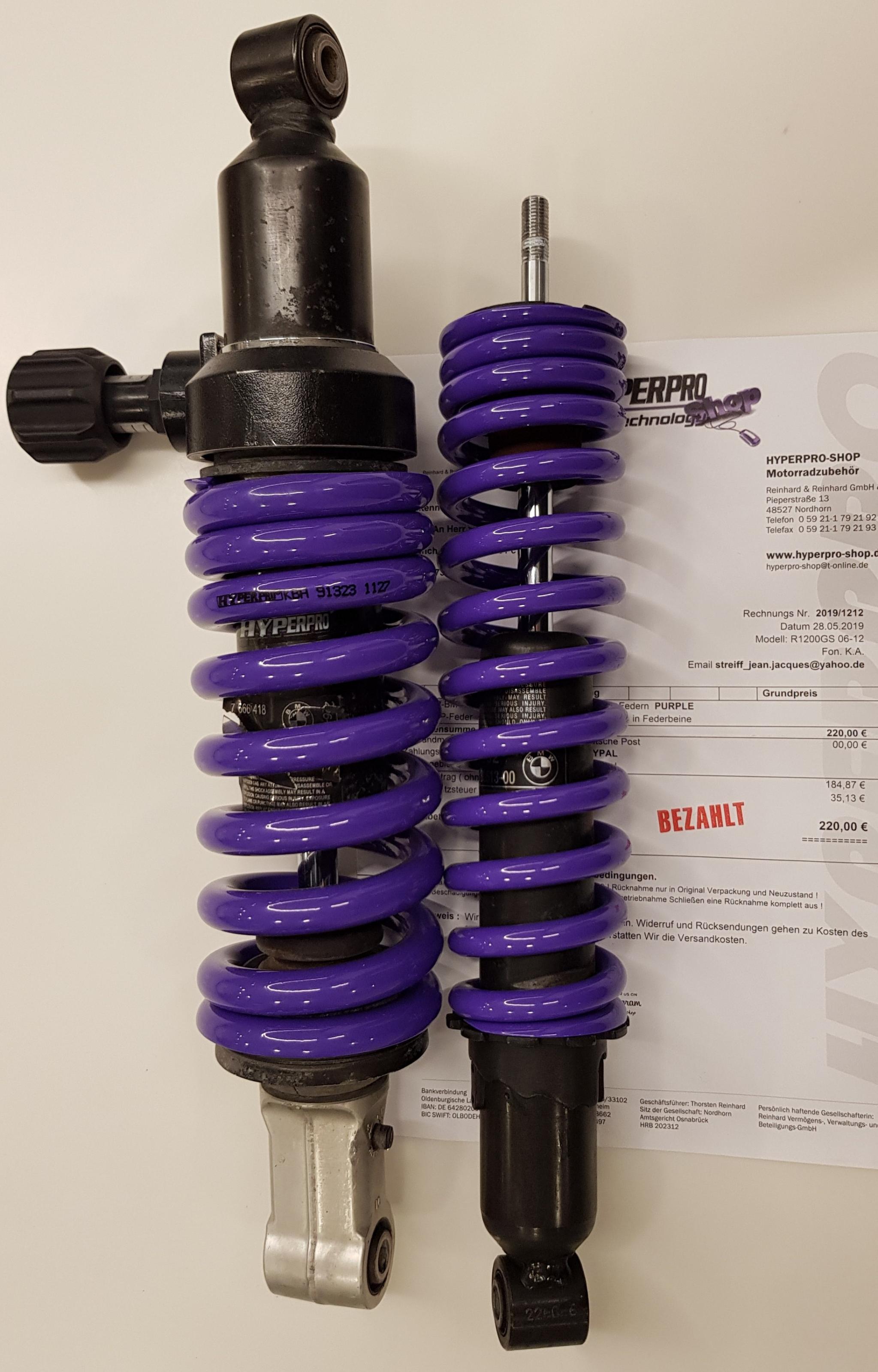

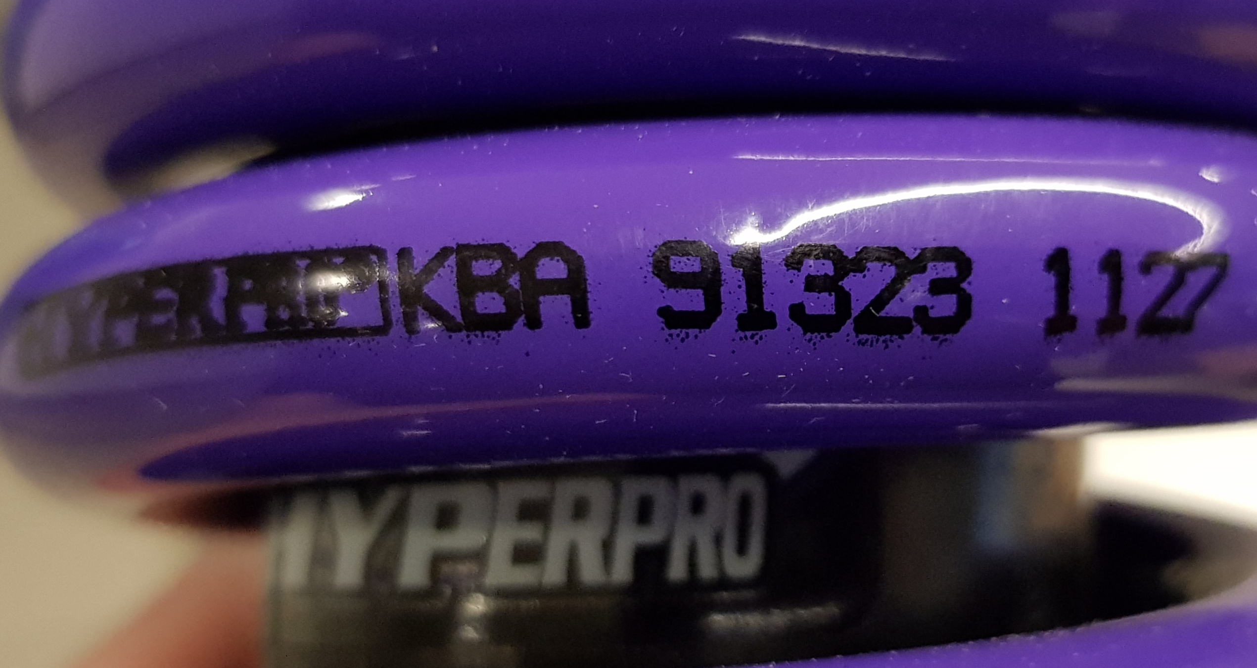

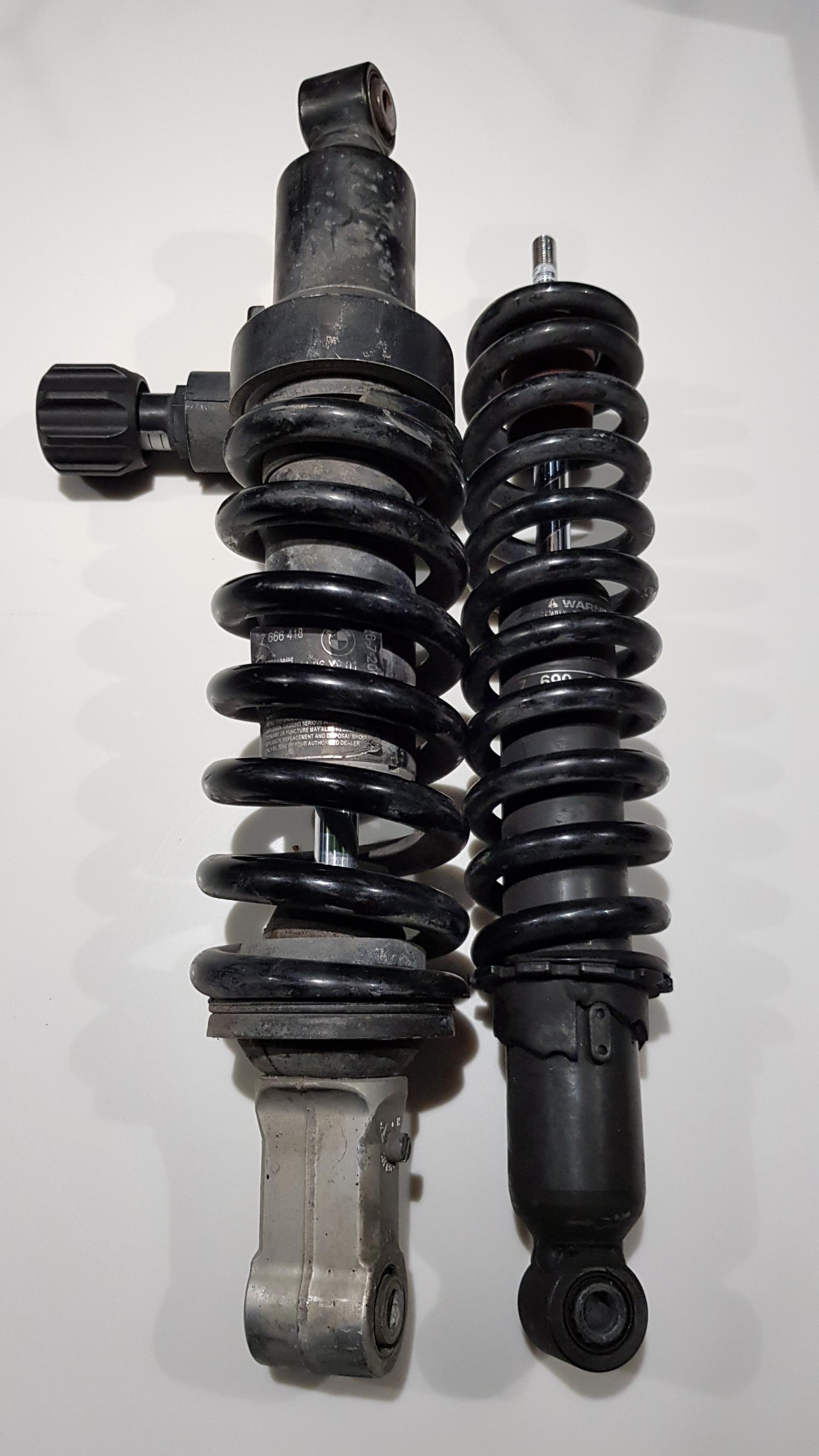

Hab es jetzt auch gewagt und meine Federbeine einfach direkt zu Hyperpro geschickt zum Tauschen :smile:
Nach nich mal eine Woche sind sie wieder zurück :-) Wie der Titel schon sagt, günstige Alternative.
K25 BJ 2006, Fahrer Solo 170kg. Die Originale waren komplett überfordert.
Bin gespannt bei der nächste Offroad Tour!

Der km-Stand Deiner GS wäre noch interessant. Wie alt sind die Dämpfer......
Bei deinem Mords-Gewicht und härterer Feder ist schon eine sehr ordentliche Dämpfung notwendig, da hätte ich die Federbeine, wenn sie schon mal draussen sind, aufarbeiten lassen, ggf. sogar hinsichtlich der Dämpferraten anpassen lassen. Sonst packst Du das zweimal an!
BulleVomSudelfeld
BulleVomSudelfeld
14.09.2007
212
Rosenheim
R1150GS Adventure R1200GS K25
Ja und Nein! An und für sich hast du recht, aber leider spielt bei mir auch Geld eine Rolle und ich durfte schon 200.000km erfahrung
auf meiner 1150 Adv sammeln mit Hyperpro und war höchst zufrieden mit dem Konzept Progressive Feder satt Linear.
Ausserdem habe ich keinen gefunden der die Showa von der 1200er für Normales Geld hätte überarbeiten wollen!
Die Showa Dämpfer sind jetzt 90.000km gelaufen und der vorbesitzer war sehr Schlank (80kg)
Bei der Montage der Feder hat Hyperpro auch keine Mängel gefunden, also hoffe ich jetzt nur das beste :)
PS: der einzige nachteil was ich bei der Feder auf der 1150 feststellen konnte ist ein leichtes nachschaukeln
nach einer bodenwelle bei zügiger fahrt! Egal welche einstellung ich vorgenommen habe, dieses leichte nachschaukeln habe ich nicht hinaus bekommen. War mir aber dann Egal da die Feder so ziemliche alle schläge weggeschluckt hat :)

Nachschaukeln heißt definitiv zu wenig Dämpfung für die höhere Federrate....da wäre eine Anpassung der Dämpfer dringend angeraten. Wenn sie dann noch älter sind und undicht werden, machst Du alles zweimal. :rolleyes:
Bei Deinem Gewicht kommt jedes Serienfahrwerk (Dämpferraten) an seine Grenzen, da brräuchte es definitiv eine Anpassung.
